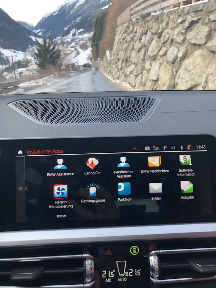

Всем привет. Этой записью начну серию постов с описанием собственных впечатлений от нового функционала в трёшке G20. Начну со знакомства с новыми возможностями управления авто через MGU ID7. В данный момент эта система устанавливается на BMW X5 G05, BMW 3 G20, в следующем году они будут устанавливаться на рестайлинговые BMW 5 G30 и BMW X3 G01
Самое приятное и долгожданное для многих владельцев последних версий 3-серией это синхронизация температуры климатической системы для водителя и пассажира! Да, больше не нужно выравнивать температуру у себя, а потом и пассажира — в меню климата выставляется галочка «Синхронизировать». Я эту функцию закрепил на кнопку панели мультимедиа 1 и теперь если вдруг пассажир менял себе температуру — я могу с лёгкостью вернуть SYNC нажав кнопку 1. (Вы можете закрепить на другую цифру)
Ещё одна фишка новой трешки — возможность автоматического включения обогрева сидений и руля при достижении температуры за бортом указанной температуры. (Пункт меню добавляется кодированием).
Есть один нюанс. При включении авто обогрев сидений включается у водителя только если вставлен ремень безопасности, у пассажира он включается не зависимо от того вставлен ремень или нет. Обогрев руля включается не зависимо от ремня. Думаю это момент можно будет закодировать для включения и без ремня, пока времени не было досконально изучить. Позже займусь.
Для подогрева сидений активировал в меню отдельный пункт.

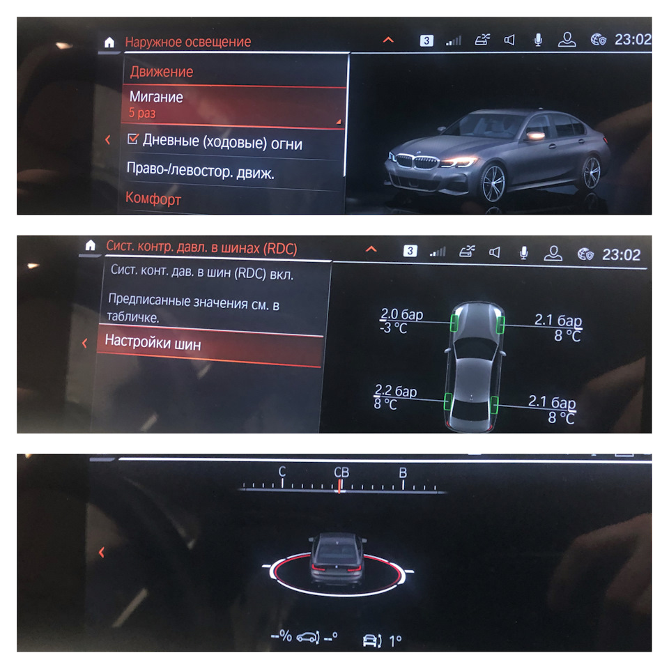

Как обычно закодировал себе 5 «морганий» поворотников, считаю в плане безопасности так информативней, показ не только давления но и температуры шин. Возможность отключения огней ДХО ну и для баловства пункт XVIEW для отображения компаса, вдруг резко нужно будет узнать где север? 🤔 Всё из этого делалось и на предыдущей трёшке, но на G20 поворотники кодируются теперь иначе.
Так как у меня в комплектации установлена музыкальная система harman\kardon, путём кодировния активировал музыкальные профили от Bowers & Wilkins. Теперь есть пять готовых пресетов которые реально меняют звучание.
Теперь доступны такие музыкальные профили как Studio, концертный зал, сцена и коктейль-бар. Описание самых интересных есть на фото. Мне больше понравился «концертный зал», музыка звучит объёмно. В отличии от многих знатоков и эстетов, мне нравится как играет харман в G20, что бы не говорили мне его хватает.
В головном устройстве теперь можно путём Кодировния указать не только кузов, но и цвет (огромное количество цветов), комплектацию (м спорт, перфоманс пакеты, всякие лакшери и так далее) и даже меняется стиль дисков (в зависимости от той комплектации с которой машина шла с завода) — у меня отображается полностью корректно — BMW G20 в цвете Серый Дравит, комплектация М Спорт и диски 791М стиля.

Где можно посмотреть расшифровку параметров комплектаций машины. Я хочу себе поставить комплектацию f95 в мгу, но среди предложенных не могу понять какую именно выбирать
Bimmer.work
Как вы включили пункт "Комфорт сидений" в меню?
Что-то мне нигде не попадались кодировки для этого, в том числе и в вашем другом посте этого нет, вроде бы.
Подогревые кодировал, они появляются в меню "Климатический комфорт"
Комфорт + активируется где?
В BDC
„Ещё одна фишка новой трешки — возможность автоматического включения обогрева сидений и руля при достижении температуры за бортом указанной температуры. (Пункт меню добавляется кодированием)“
Если не ошибаюсь, для этой функции есть приложение в ConnectedDrive. У меня так.
У меня нет в приложении этого пункта, хотя все сервисы приобретены
В G05 у меня тоже нет ((
JoeWaschl
обновишь istep и эта функция исчезнет из машины :)) у меня с завода было это меню. потом поднял istep до 11/2019и все исчезло))
Вот оно
угу. а istep какой на машине? у меня была эта функция на 11/2018, а после перепрошивки на 11/2019 исчезла((
Да, у меня 9/2019
И Кодированием уже не вернуть ?
еще не проводил опыт по возвращению, но на бимерфесте многие пишут, что опции этого меню серые и ничего изменить не удается. пока сам не попробую сказать ничего толкового не смогу.
Хммм… хорошо что предупредил, ато я хотел у дилера настаивать на поднятие уровня, мне нравится когда все само включается
о да! я тоже был рад этому функционалу, заводишь машину, а у тебя уже все включено.о не судьба
