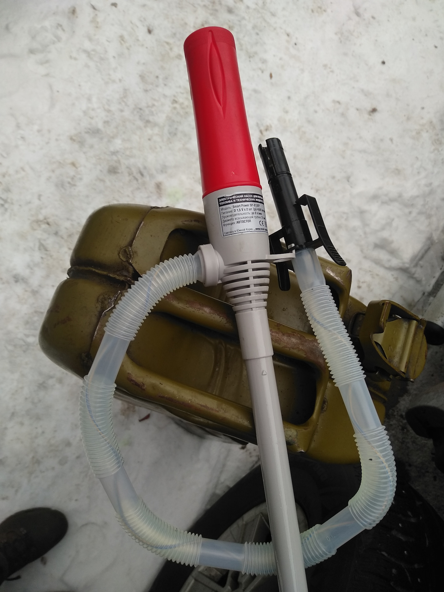

Я остановился на золотой середине, модель Berkut Smart Power SP810EP, работает от 2х батареек типа D. Заявлено, что
Производительность: 9 л/мин
Объём перекачиваемой жидкости: до 4000 литров (от 2-х батареек типа D)
Диаметр всасывающей трубки: 31 мм
Длина всасывающей трубки: 467 мм
Длина шланга: 715 мм
Выбирал между помпой SP410EP, но там длина трубки и шланга чуть меньше, и батарейки типа AA, рассчитаны на перекачку всего до 300л.
Оформил заказ, привезли через 2 недели, новенькая, запечатанная :) За всё про всё вышло 10000 тенге~1600р.
Купил дюраселовские батарейки, не дешёвые зараза, 17% стоимости насоса, будем надеяться, что хотя бы хватит их надолго.
Решил проверить на выходных сие чудо техники, не поленился заправил 2 канистры, правда солярки для пикапа, т.к. Дастер стоит уже заправленный под пробку.
Сразу отмечу, что трубка насоса в горловину заходит без проблем, длины вполне хватает, до дна достаёт, но заливной шланг не такой уж и длинный, если канистра на земле, то до горловины пикапа не достаёт, пришлось ставить канистры друг на друга по очереди.
У дастера горловина чуть ниже, поэтому может шланг и дотянется, но в планах теперь заменить его или подобрать насадку-удлинитель.
Сетки на насосе нет, поэтому использовал воронку, т.к. канистры были с мусором на дне. Но если у вас чистые канистры, то можно прекрасно обойтись и без неё.
Качает не быстро, солярка хоть и теплая, но плотнее бензина, 20 литров перекачал за 3,5 минуты. В канистре при этом остаётся где-то 200мл, то что осталось в насосе.
В целом покупкой доволен, время конечно покажет на сколько хватит этой "корейской" (больше склоняюсь, что всё таки голимый китай) поделки, в интернете находил несколько нелестных отзывов.
Отмечу пока для себя недостатки:
— Хорошие батарейки не дешёвые (буду надеяться что ресурс хотя бы соответствует)
— Короткий раздающий шланг.
— Не удобно хранить и возить с собой, не предусмотрен чехол, после бензина может и не так критично, но после солярки всё вокруг теперь ей пропитано и воняет. Буду искать герметичный тубус.
— Скорость перекачки явно не высокая, но это больше придирки.

Добрый день! Как спустя 4 года эксплуатации?
Отлично поживает, лежит в гараже )) от силы пользовал пару раз, батарейки первую зиму не пережили, каждый раз покупать новые не вариант, а так для тех кто по тонне в месяц переливает может и нужная вещь
Удлинять трубу пытались?

С вонью пока не решил, в дорогу планирую укладывать насос в органайзер багажника, завернув в пакет. В идеале его возить как выше предлагали в тубусе, но тогда слишком много места занимает. В пикапе с этим проще, закинул как есть и не паришься.

Да, на Али полно вариантов за 5-10$, но почти у всех существенный минус: шланг ещё короче и без прищепки, плюс короткая трубка до дна советской канистры не достаёт, остается ок. 4л несливаемого остатка. Да и качество судя по фоткам и отзывам не ахти. Но опять же, в живую не сравнивал.
Тубус из под чертежей
Вместо батареек можно использовать аккумуляторы или постоянное питание от прикуривателя через стабилизатор с алиэкспресс.
Кусок серой канализационной трубы+пара заглушек от неё же — вот вам супербюджетный герметичный тубус. А девайс прикольный, надо запомнить.
