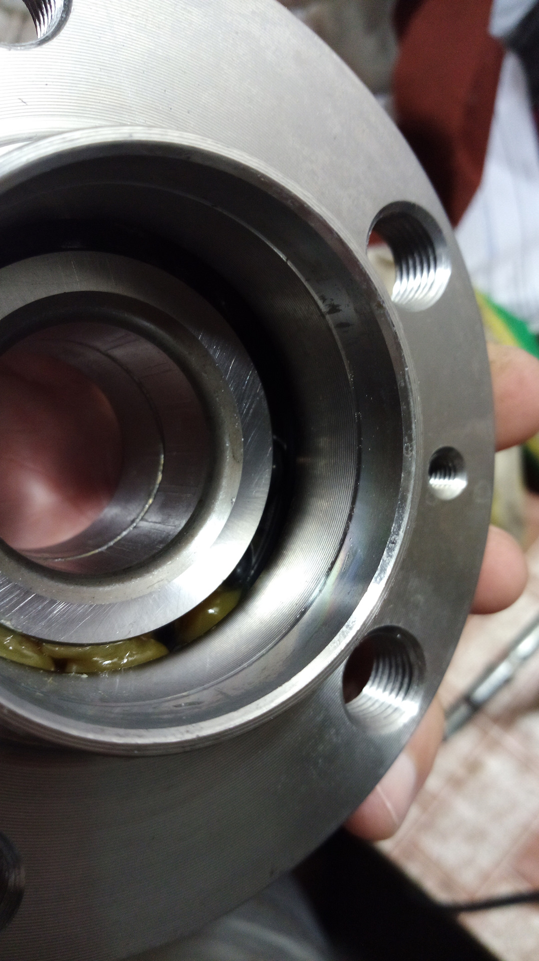

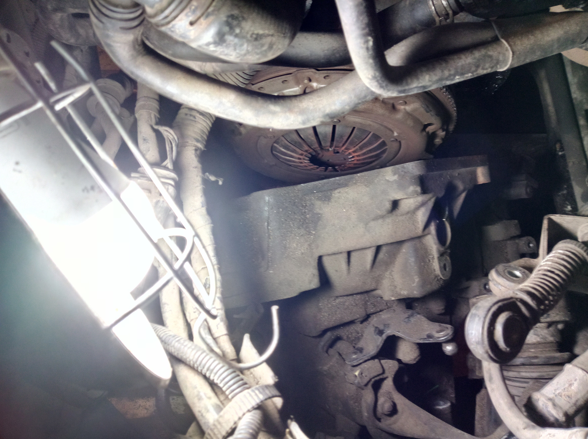

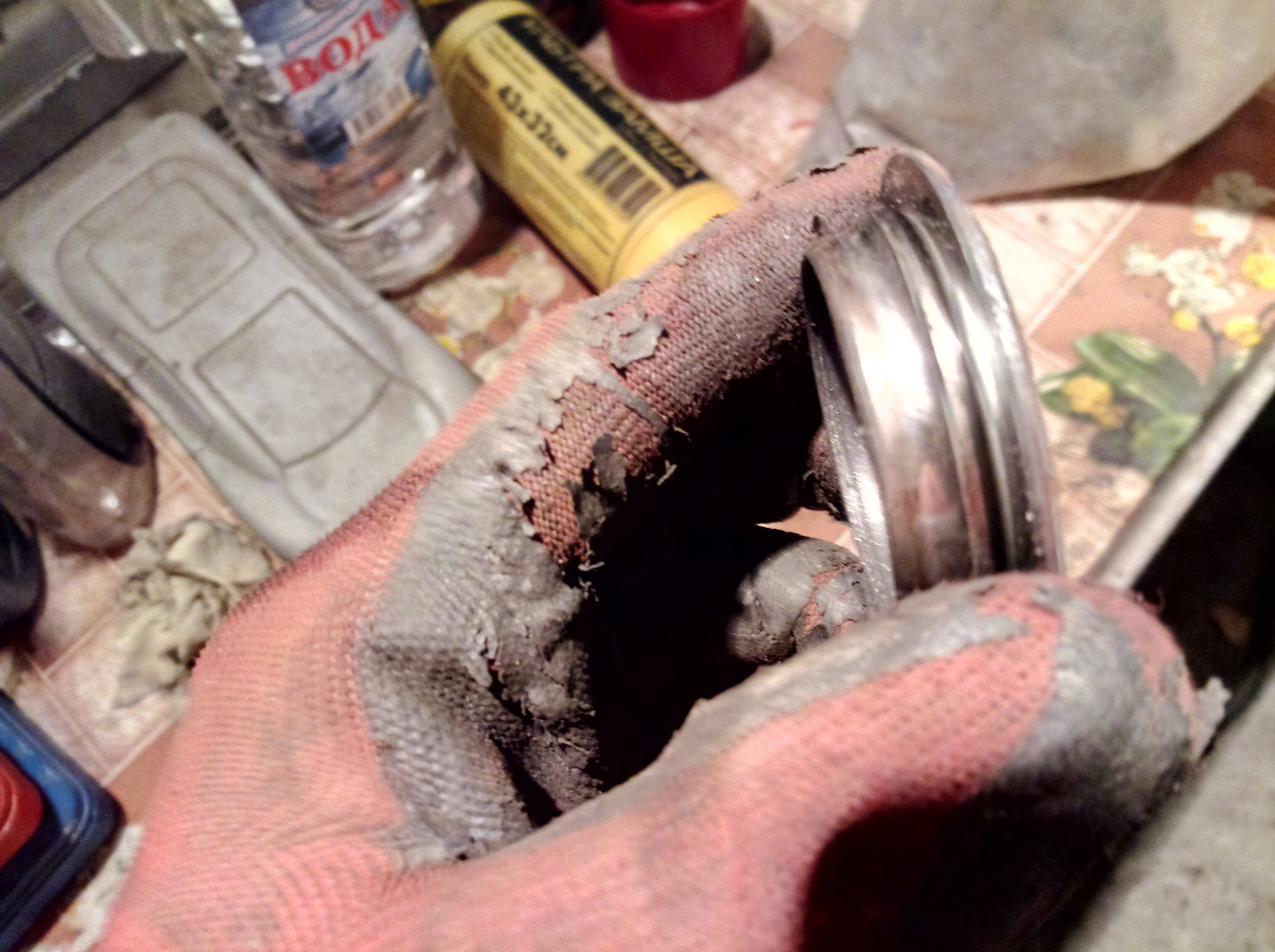

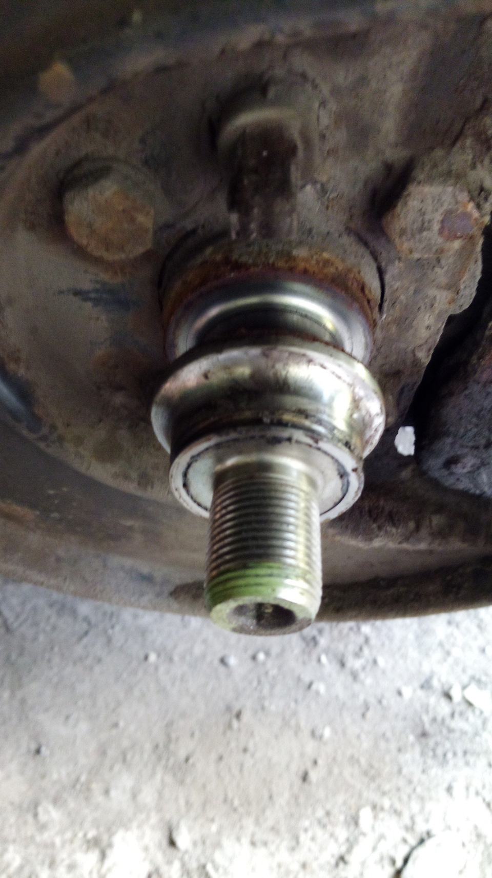

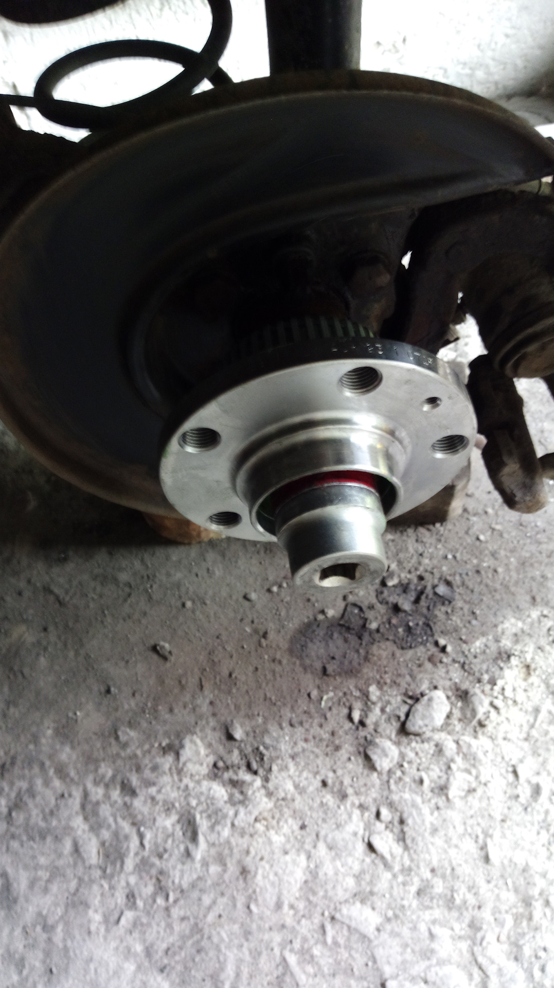

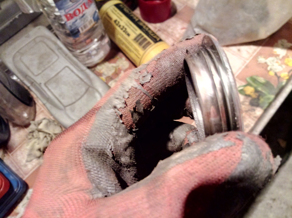

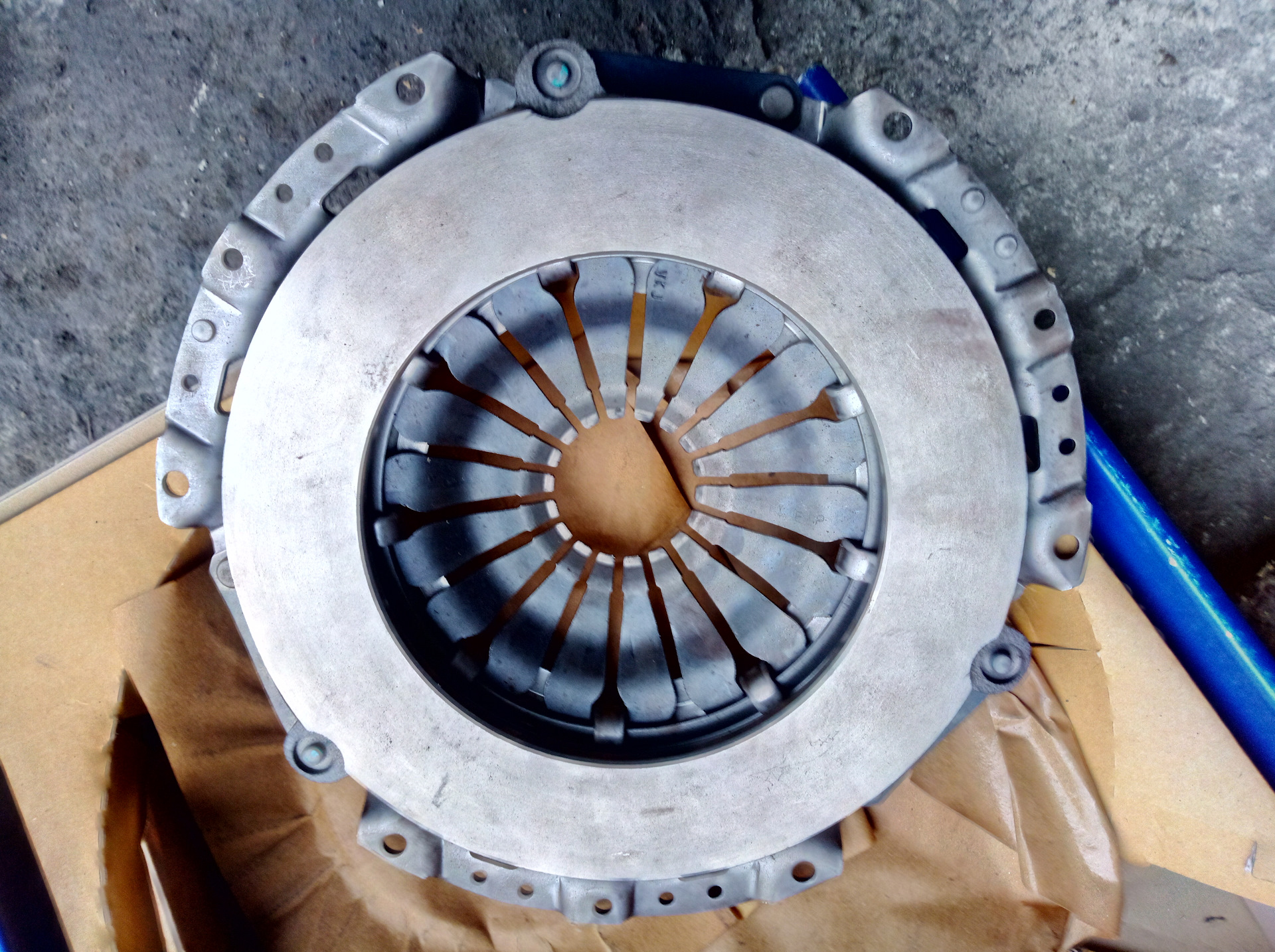

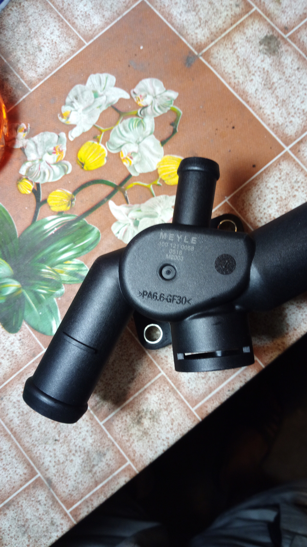

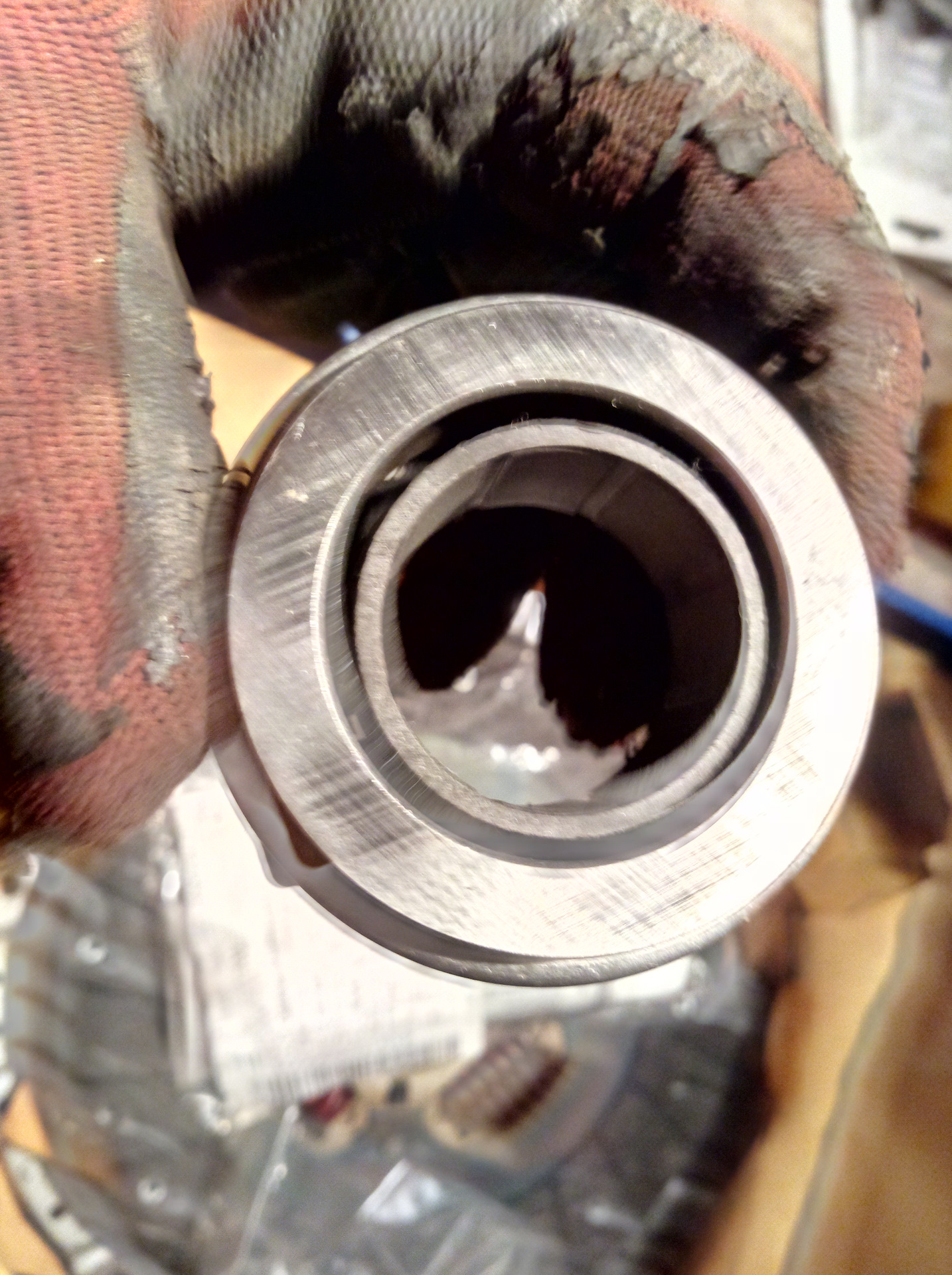

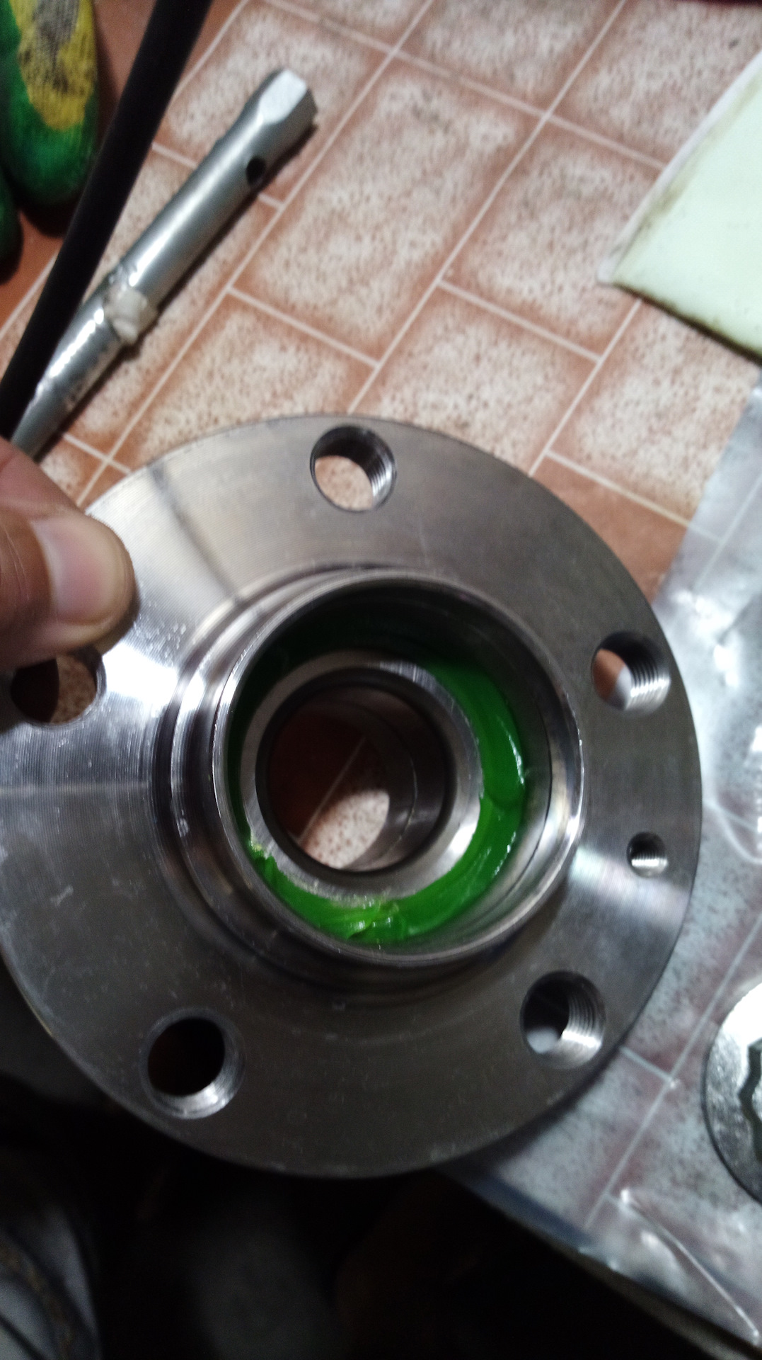

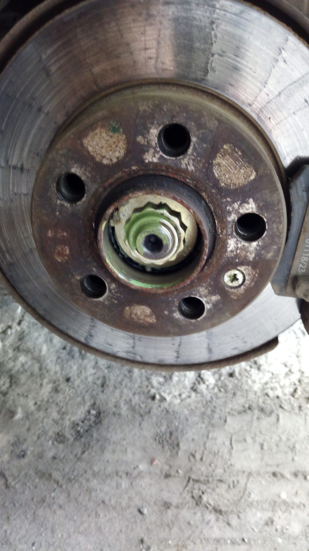

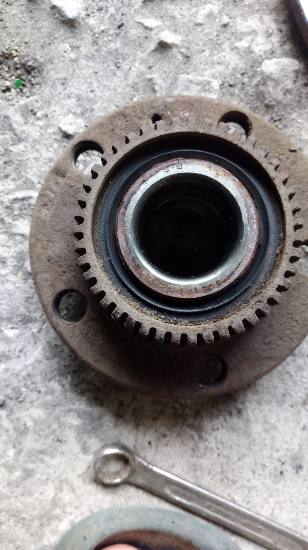

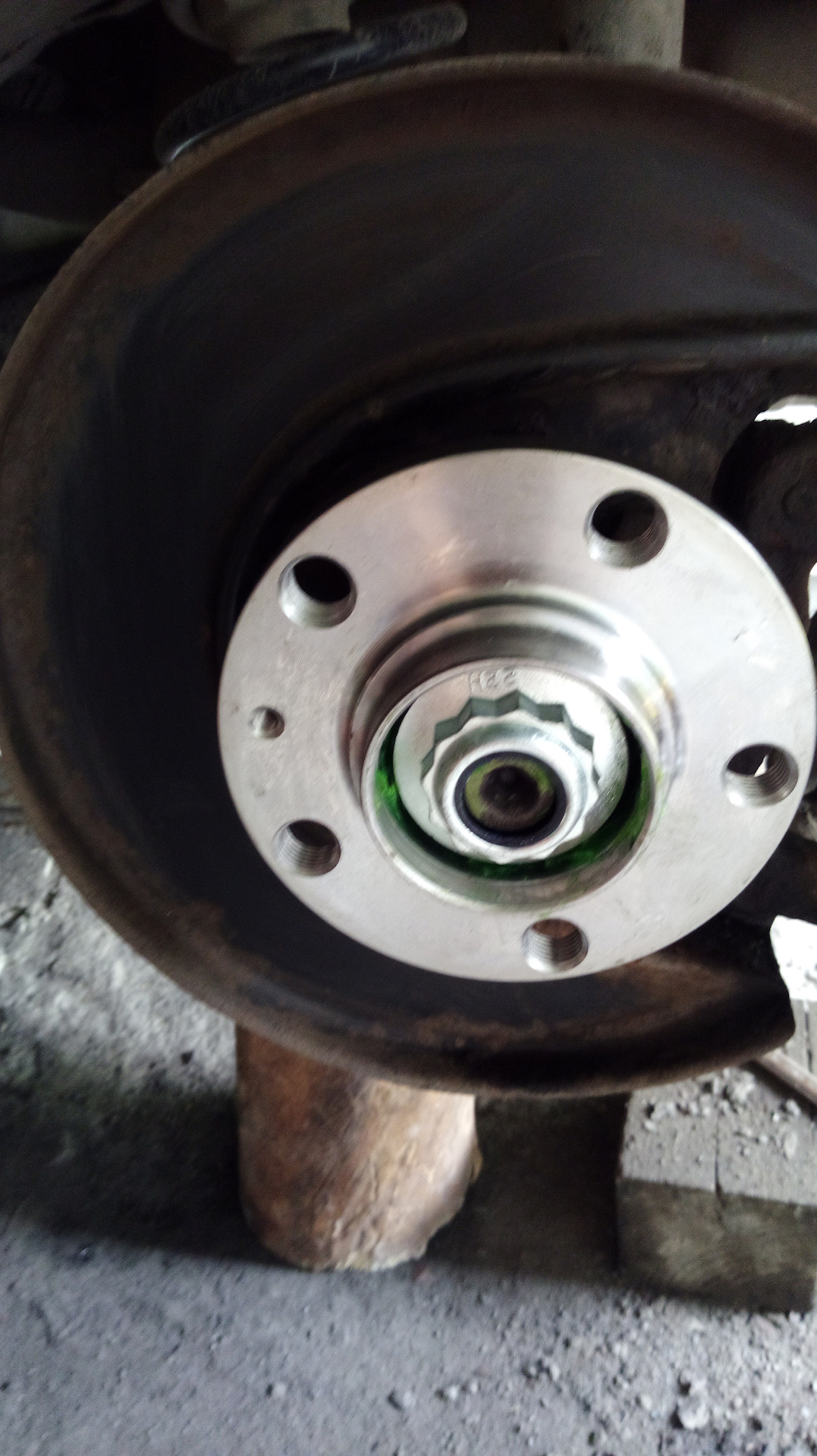

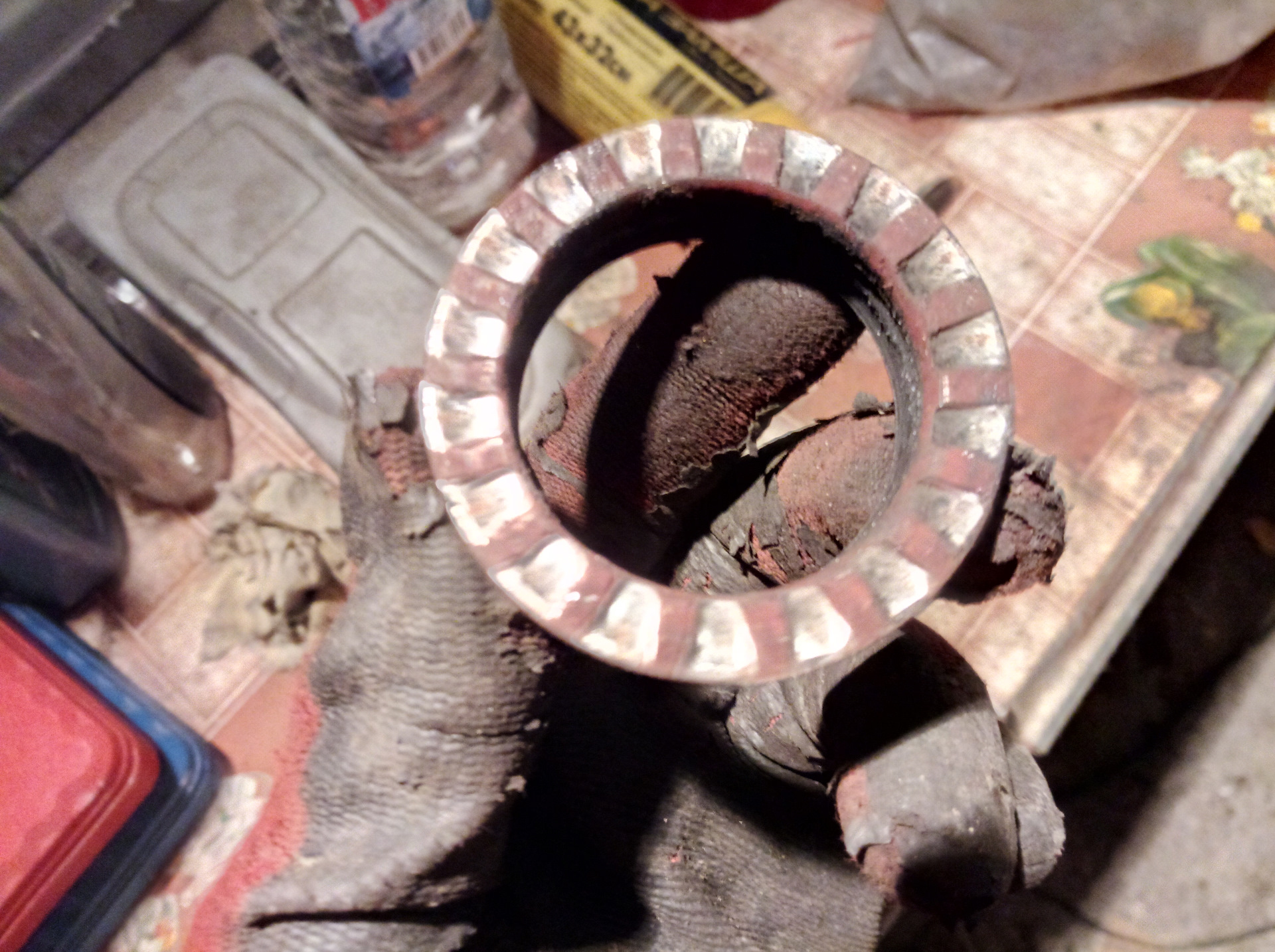

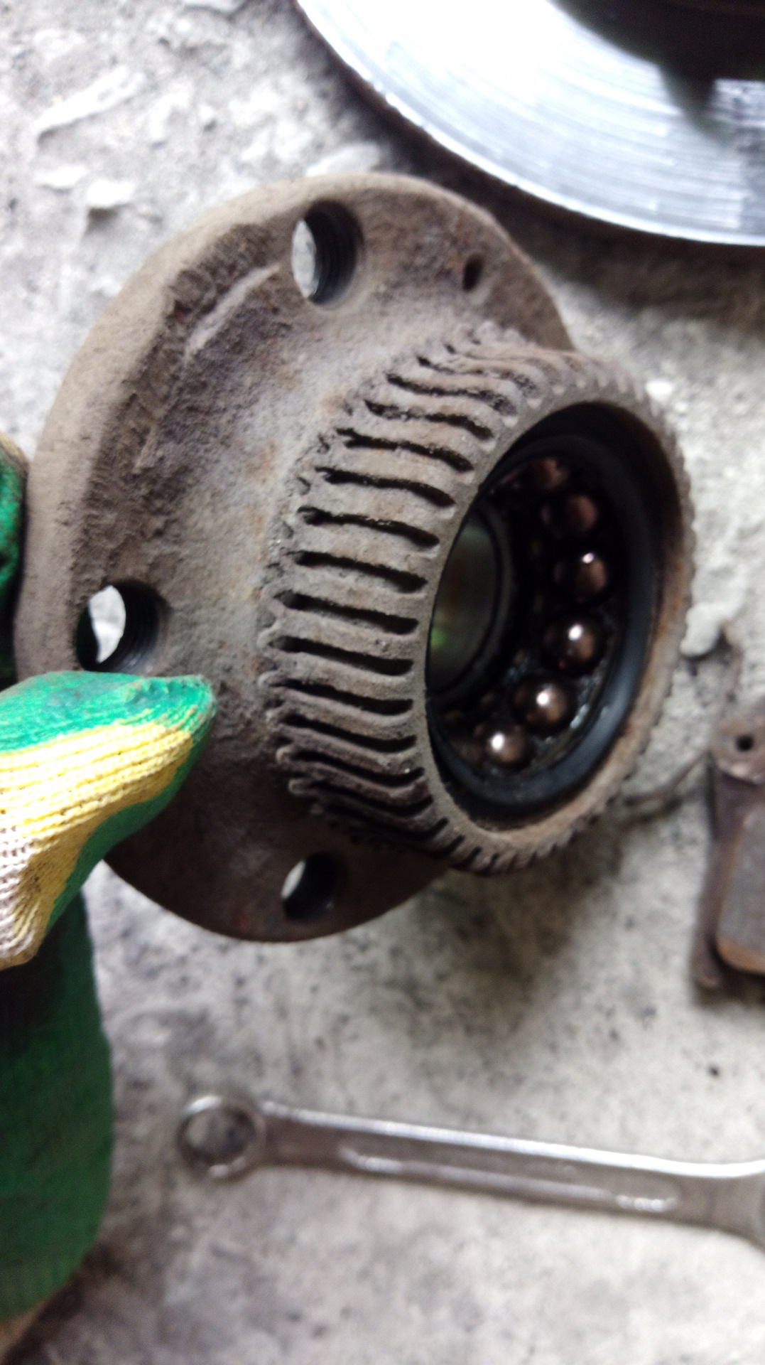

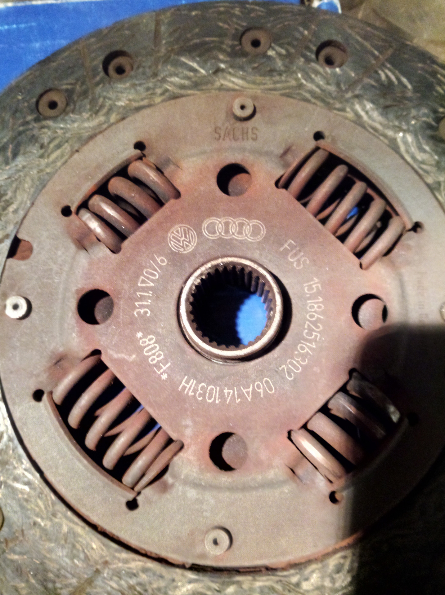

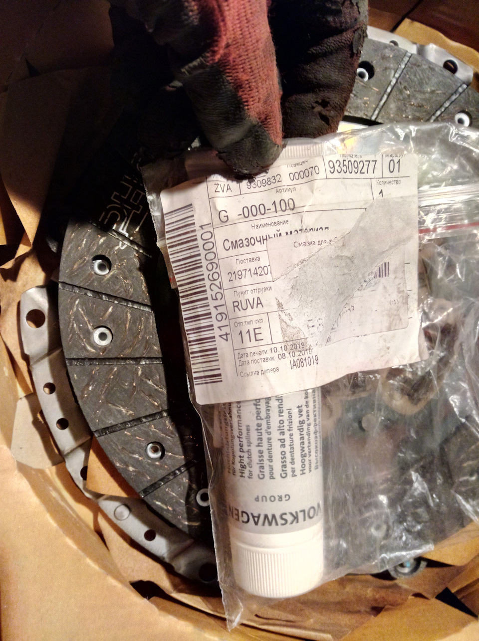

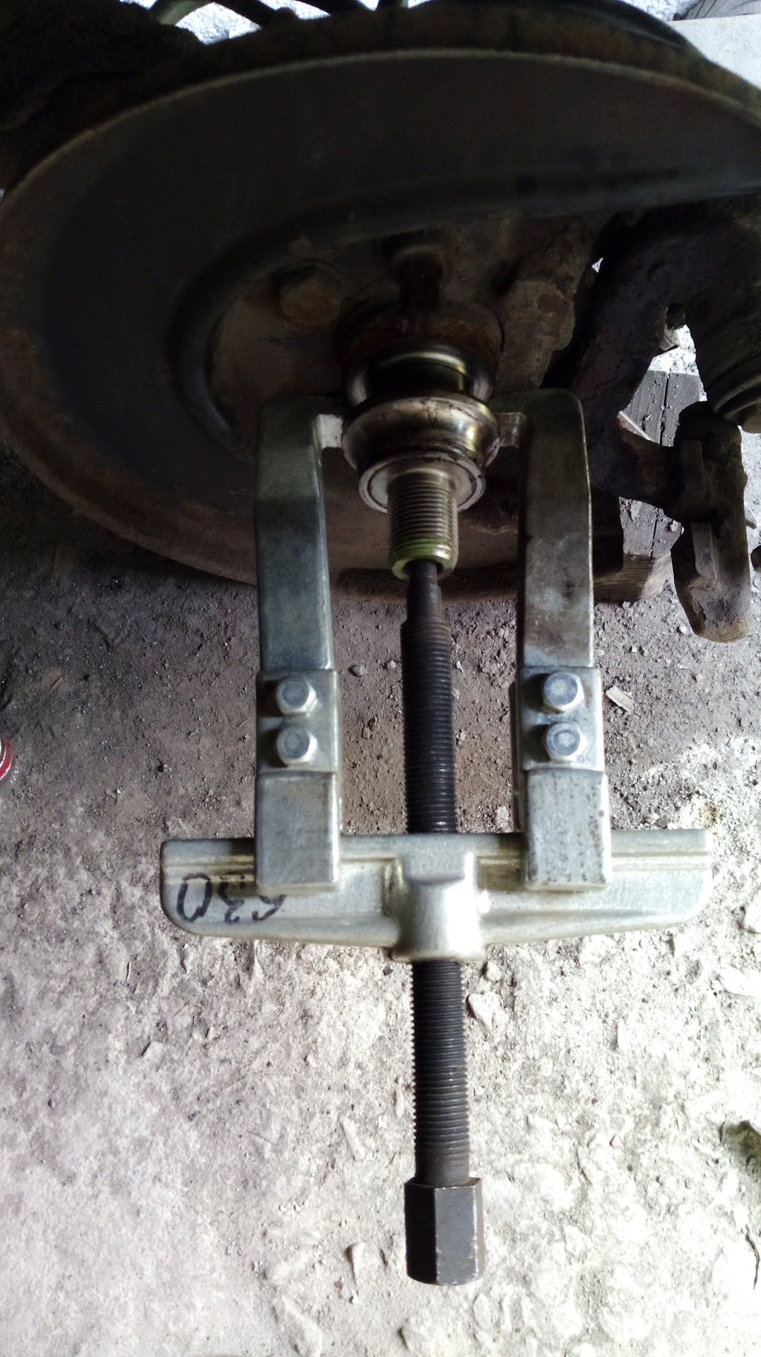

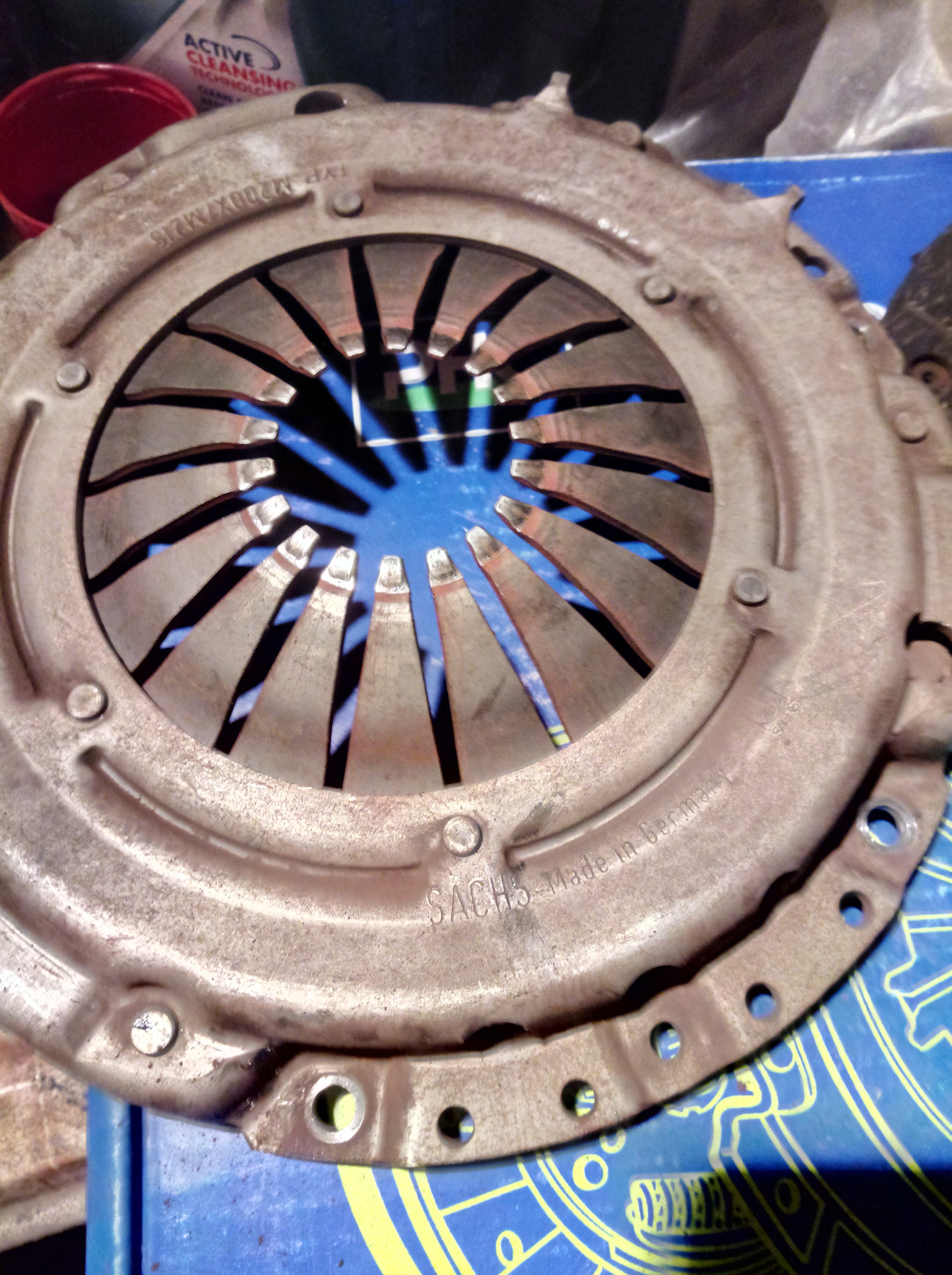

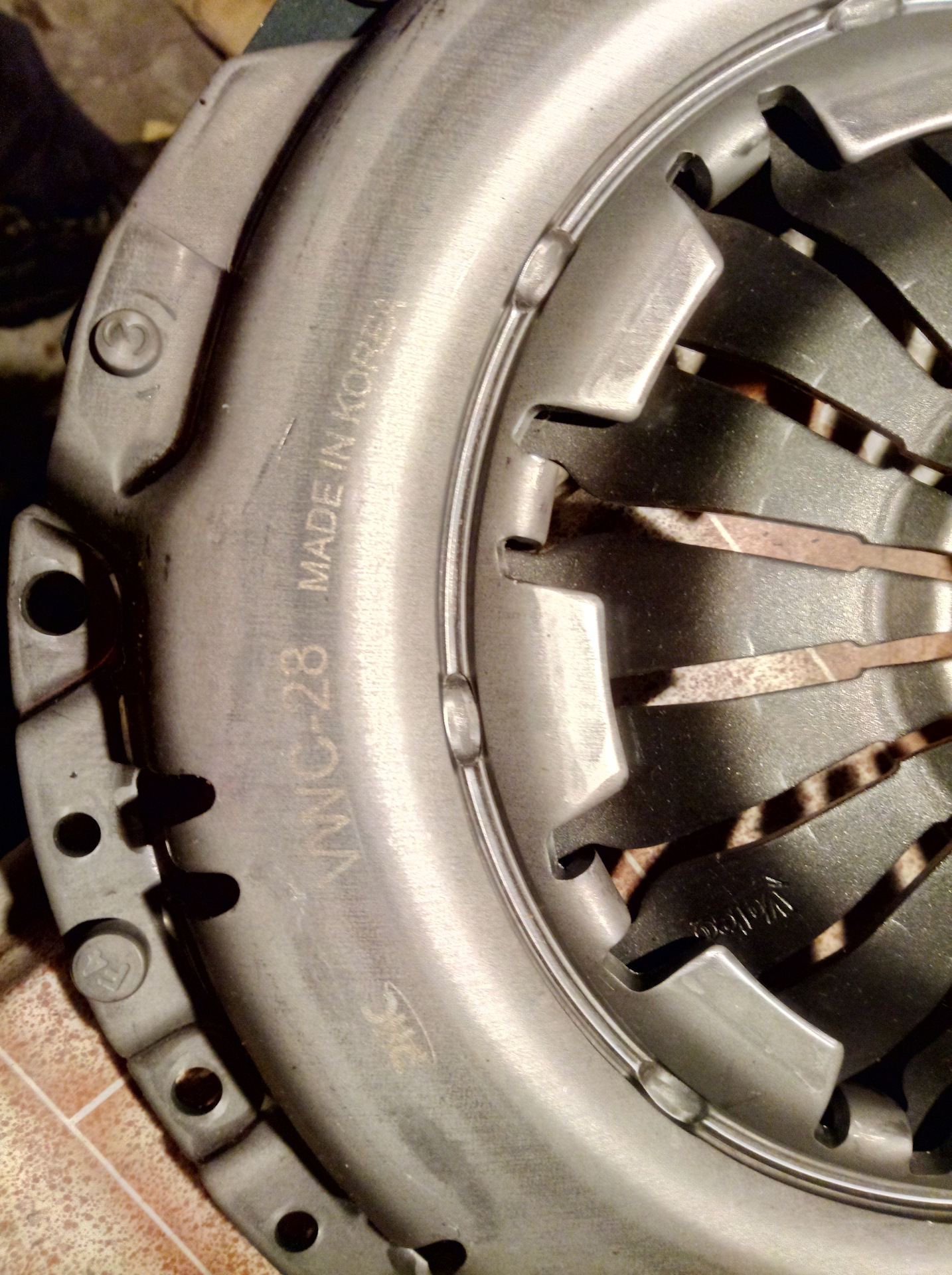

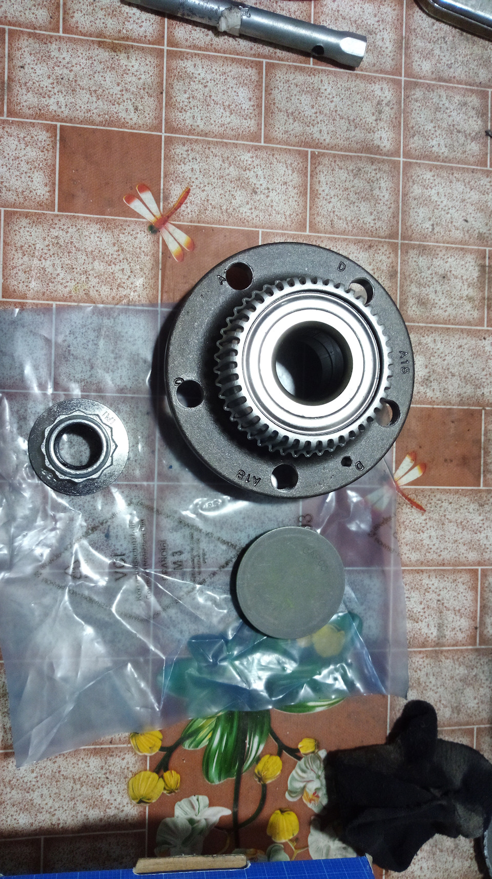

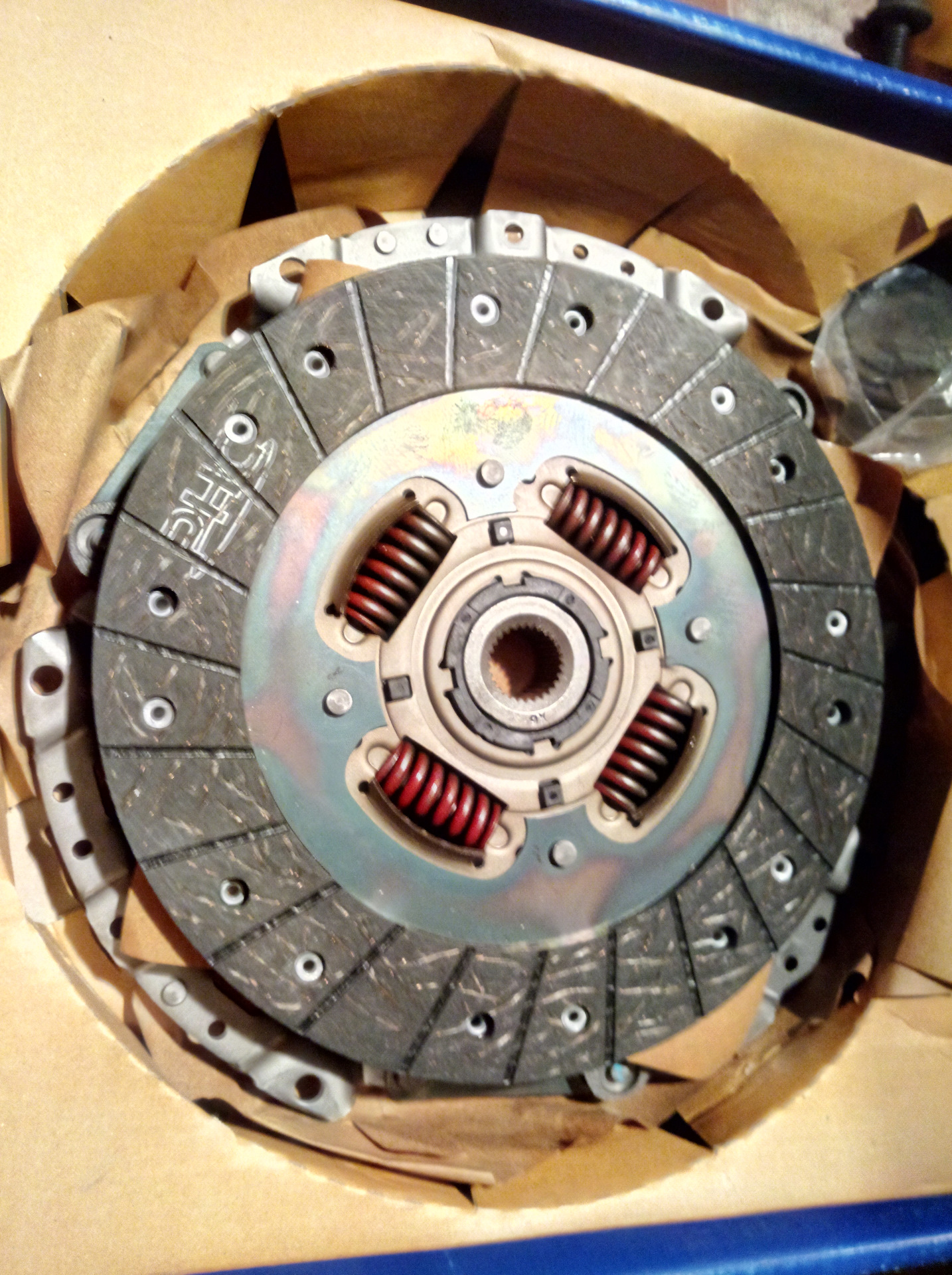

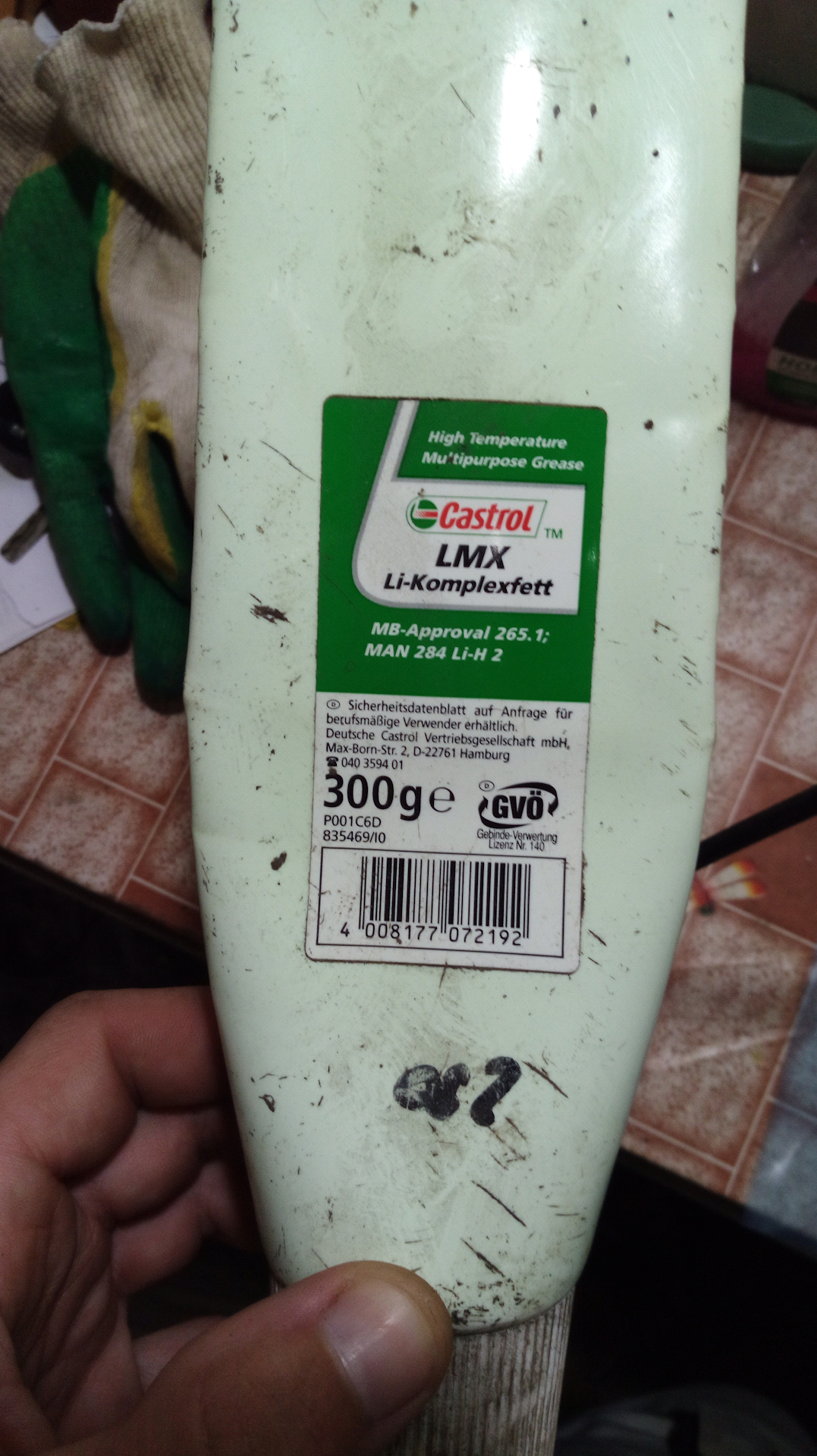

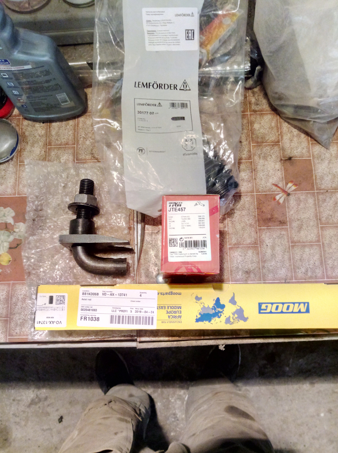

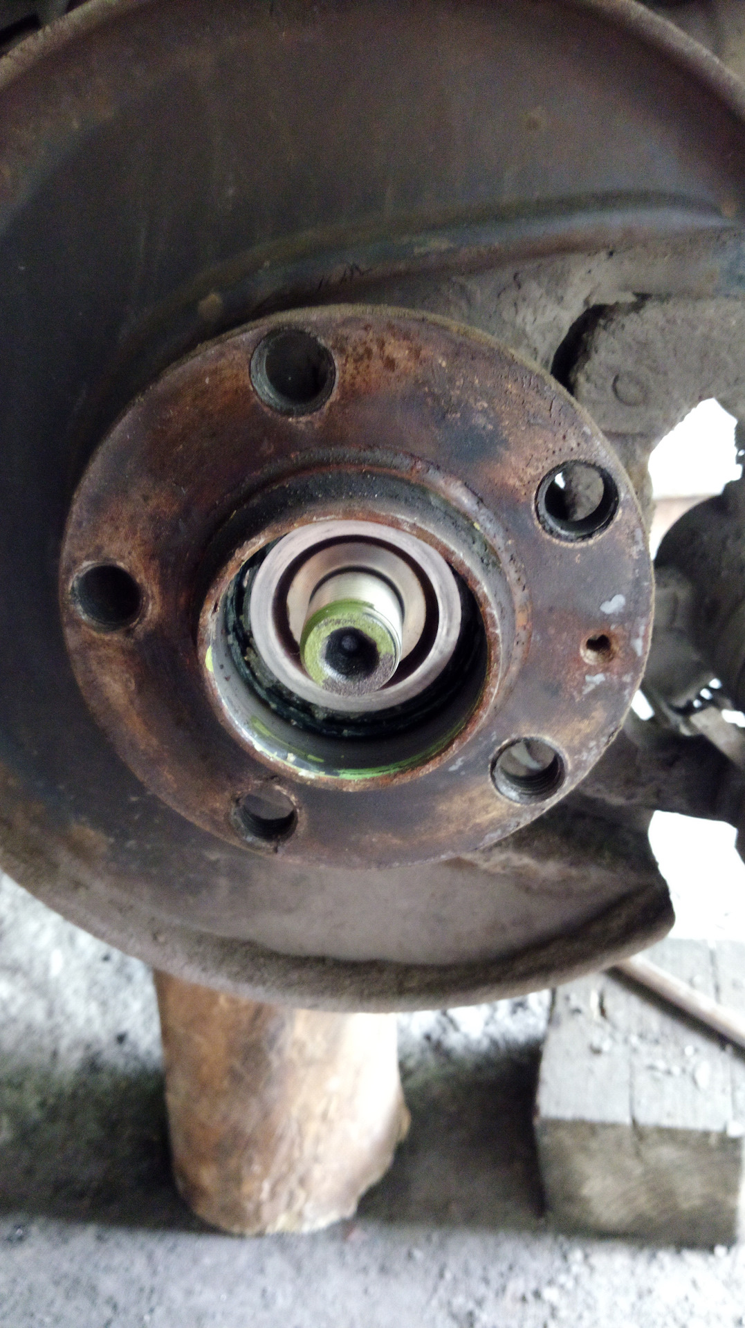

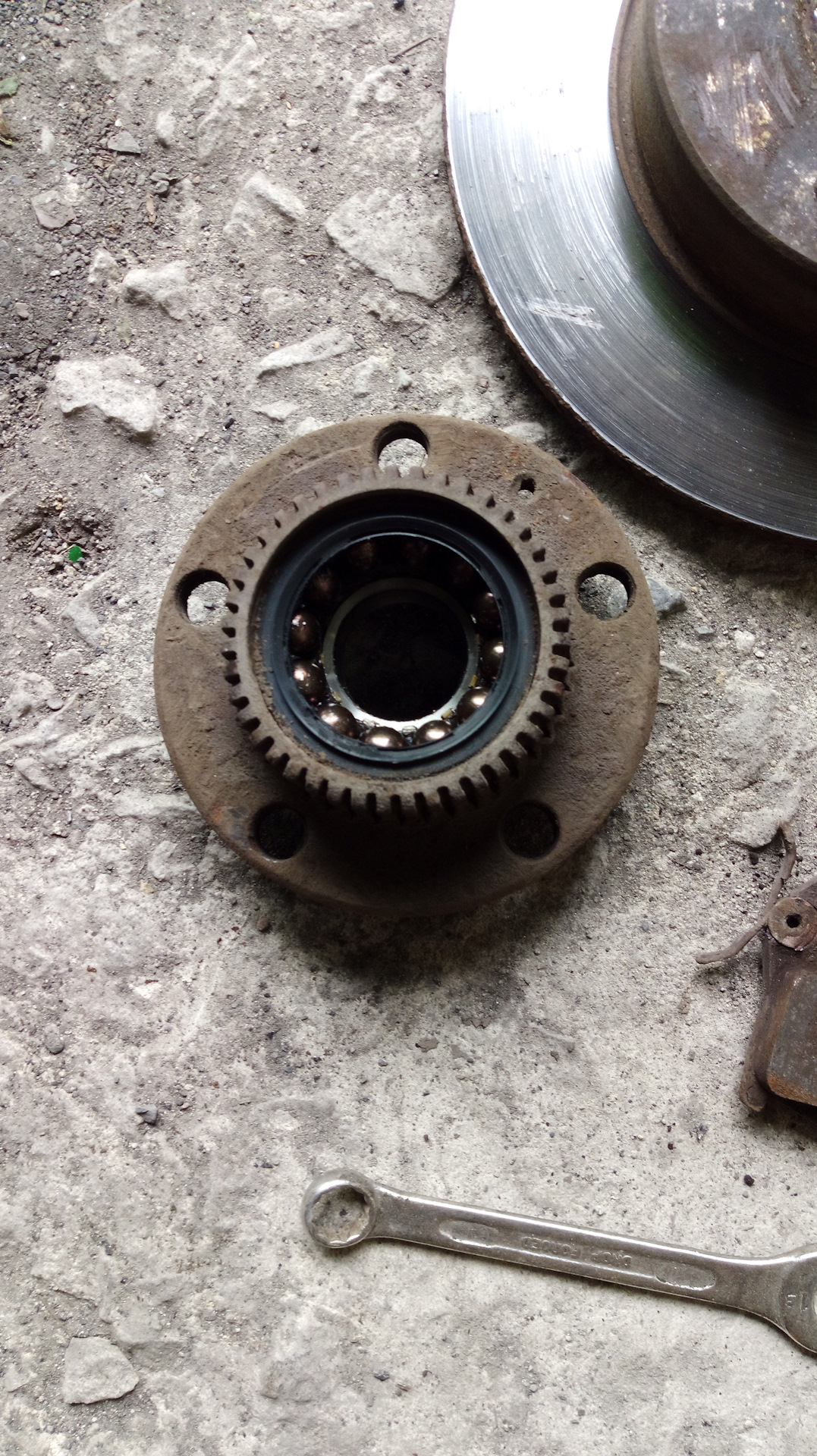

за последнее время особо ничего с Гольфом не происходило, из замен поменял тройник пластиковый на головке, старый потек…загудел правый ступичный задний, заменил на SKF смазки чуть добавил при установке…наконец-то заменил лобарь, поставил фирмы XYG…ставил в фирме автотрейд…из последних событий при возвращении с работы домой загудел выжимной подшипник (при съеме развалился в руках…выпала внутренняя обойма…шарики сухие как из Сахары, решил махнуть весь комплект взял фирмы Валео VWK-102, из комплекта почему-то не подошла корзина сцепы, ведомый диск встал вплотную вообще без зазоров в посадочное место маховика, выжимной подошел один в один, а вот корзина оказалась больше в диаметре…пришлось ставить старую, благо она в хорошем состоянии оказалась.ни проточек, ни просадки лепестков…все собрал, сразу скажу ставить коробку одному практически нереально, просил другана подсобить…после установки привыкаю к сцеплению, раньше сцепление брало в конце, а сейчас только чуть отпустил и уже поехала…дергался первое время как школьник, по первым ощущениям педаль сцепления стала мягче…как-то так…будут новости напишу
Комментарии 7
Что за сцепление? Почему именно этой фирмы?
Valeo PHC — кореекитайский вариант валео, производящий говно для говномашин, к которым и то подходит через раз. Особенно весело в плане GM (Авео, Лачетти, Нексии), там можно пять разных комплектов на один и тот же мотор перебрать, и в каждом будет подходить что-то свое.
согласен, после того как опробовал поставить на свою…следующий раз выбор будет другой
А тройник за что отвечает?
тройник, на гбц…
Сорри, но мне это ни о чем не говорит(
Что и куда через него проходит?
охлаждающая жидкость из головки блока цилиндров в радиатор
