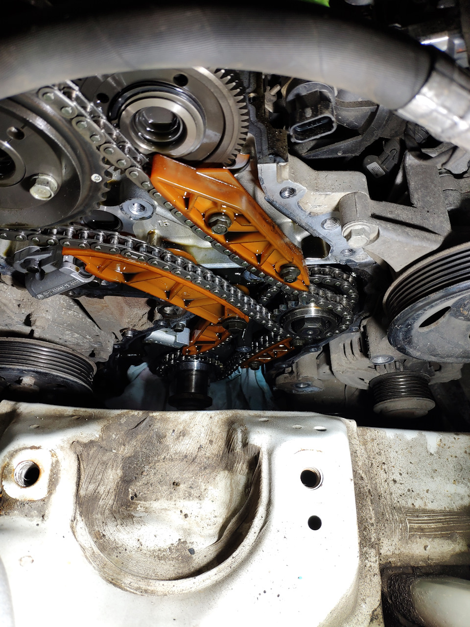

Всем доброго времени суток! Все железки купил ещё в июне, собирался сделать сам, но мешало отсутствия съёмника ТНВД. У кого то звезда снималась легко, у кого то без съёмника было бы е обойтись никак, настолько плотно она сидит на конусном валу. А тут наш одноклубник Алексей, купил оригинальный съемник, мало того, он и занимается ремонтом авто. Не долго думая набираю его и спустя день уже на месте . Хотелось сделать побольше фото, но за размеренной беседой забывал это делать) начали в 12, в пол шестого закончили. Мотор шелестит в буквальном смысле этого слова. Такой ровной и тихой работы, я не слышал с покупки авто. по ощущениям машинка стала отзывчивей, а главное нет грохота при запуске.
Оба натяжителя были мягко сказать не в норме, верхний закусывал и был со следами износа на перекос, нижний был без видимого износа, но пружина деградировала так, что цепь болталась, я очень удивился что до сих пор ездил и ничего не произошло., Все хорошо, что хорошо кончается)
Ну и немного фоток.
Нагара особо нигде не было. Форсунки вышли от руки, кольца под форсунками были в отличном состоянии, прилегали плотно без прогара. Грязь была в средней части головки, пропылесосили все и отмыли, потом продуло компрессором, все стало чистенько.
Я остался доволен результатом замены и качеством работ. Алексею и Николаю, огромное спасибо! Ребята знают свое дело на отлично!

Звёздочки тоже меняли?
Нет, видимого износа не было
