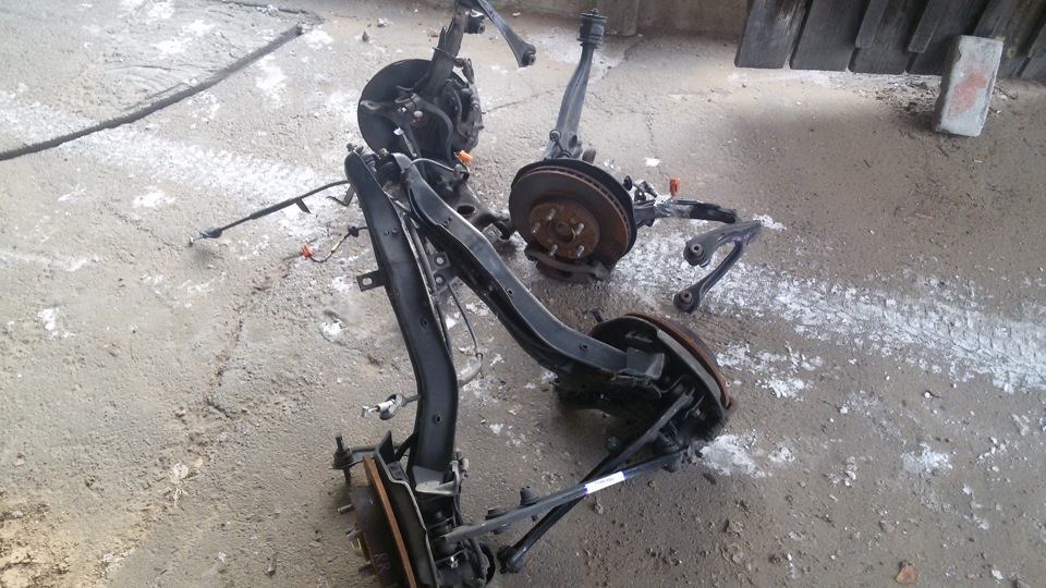

Немного отвлекся от сборки машины, и реши приобрести пару плюшек, а именно подвеску от EK9 Type R или тормоза вместе с подвеской, ну и диски сток EK9.
Фото пока что не мой. все приехало нужно только забрать.
добавил фоток. диски завтра забираем.
Гайки надо какие нибудь модные найти.

Да просто найти свап от ек9 настолько редко и дорого, что остальное вообще не в сравнение.
не сказал бы что редко, довольно много и в разных вариантах, ценник тоже разный причем колеблется очень сильно.
ну я думаю от 20к до 30к такой где то стоит, хотя самому можно дешевле собрать.
до 41 мне предлагали. собрать то можно но вот с 5и шпильками сзади уже проблемотично без колхоза.
С зади можно купить от интегры тупер ступици или от ек9, ну и диски тормозные. Это при наличие сзади уже дисковых тормозов.

какой шустрый, учти то что подшипник ступичный в диаметре разный, цапфу что тоже заказать хочешь?
Хочешь сказать что 4х100 и 5х114 разный диаметр подшипника? если есть возможность померь.
5х114 пока не знаю точно. а 4х100 есть два варианта это точно.
Ну у меня есть ступицы от барабанов 4х100 и от дисковых 4х100. По диаметру они одинаковые, а вот высота немного отличается.
да и высота разная и диаметр разный их два варианта есть это точно, а вот какой на что ставился я так и не смог выяснить
Ясно, вообще можно от дс5 купить в сборе, единственное это надо точить втулку под ступицу там 4 мм разница в диаметре. Или от прелюда точно также.
от дс супорта менять лево на право придеся и с прокачкой небольшой геморой

А у тебя задних тормазов разве небыло, как же ты ездил стаким ДВС?
почему не было, 260 перед и 240 зад.
А что же ты их в комплекте со всем взял, а не одни диски?
Это совсем другие тормоза эти 280 перед и 260 зад, от civic EK9 Type r, а у меня сеичас от VTI стоят,
и шпилек тут 4ре а там 5ть диски не как не пойдут.
Тоесть у тебя комплект будет таких же почти задних тормозов?
Не только задних но и передних, комплект будет полностью весь перед, зад, гтц, троса, щланги. Будет возможность как под абс так и нет, соответственно с датчиками и без. Будут и тормоза 280 на перед.
Но это все после установки этих и после примерки здт на орхию, если они туда не встанут то буду продавать.

Задние ступицы в комплекте с тормазами
Пока по ним ни чего сказать не могу, передние точно будут на 260, с задом пока не определено.

приехало именно в таком составе как на фото?) сколько весит это чудо?)
сам еще не видел должно в таком же. друг забирал. весит 4ре места 100 кг это тормоза и 4ре места 30 кг диски
