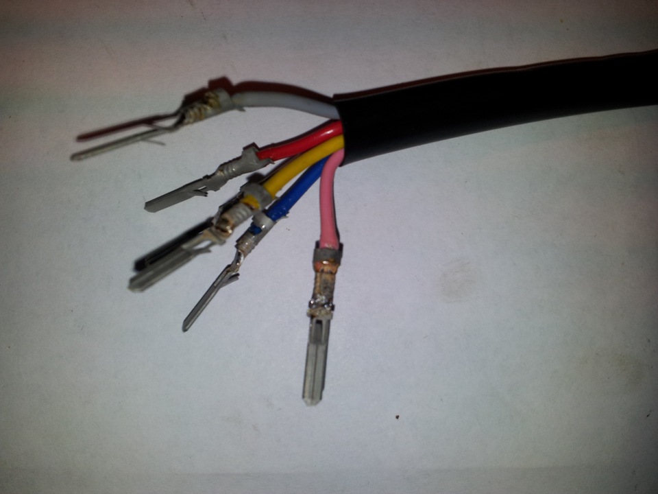

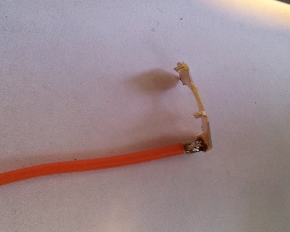

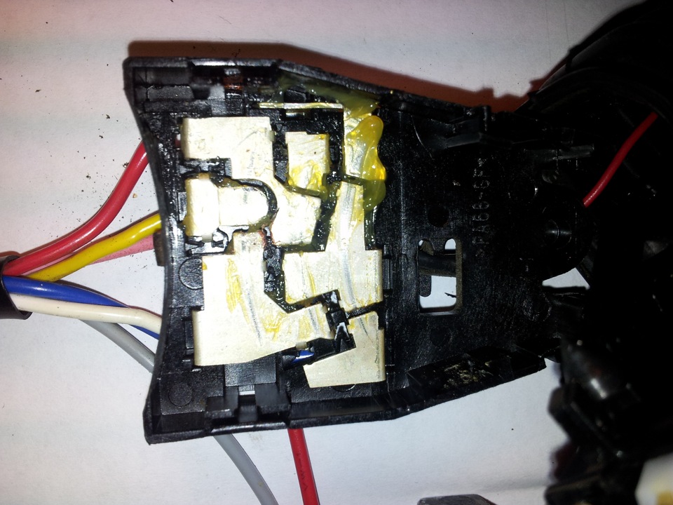

У некоторых людей, что читали мой БЖ, а точнее статью про переделку стеклоочистителя, появился вопрос: "А можно ли переделать переключатель от Газели Бизнес так же как я переделал волговский переключатель (от 31105)?".
Стало интересно. Проверил. Можно! Фотки переделки можно посмотреть ниже.
Но постигла меня маленькая неудача. Дело в том, что у меня на машине стоит реле стеклоочистителя с регулируемой паузой (синенькое такое). И подумал добавить еще одну регулировку с помощью переключателя от Газели Бизнес. Разбираться в схемотехнике реле было лень, поэтому просто решил попробовать поставить переключатель. Так вот, регулировка паузы от переключателя с этим реле не работает! А жаль. Теперь придется смотреть, как устроено реле.
