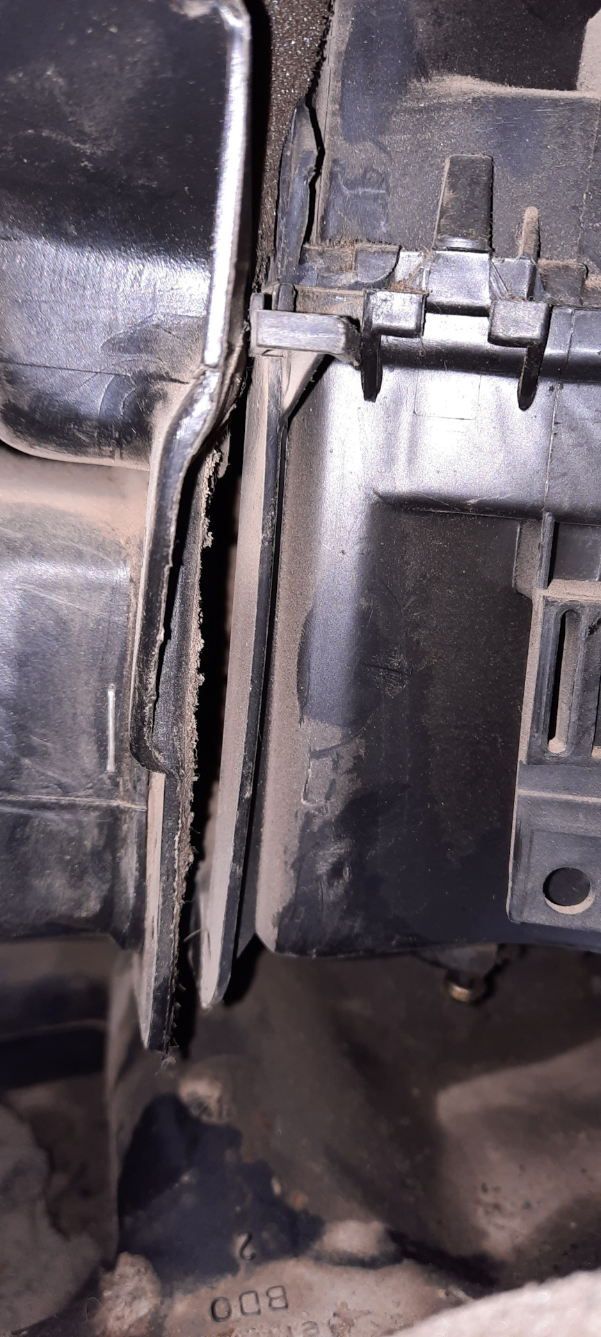

Далее решил оглядеться: заметил еще одно места убегания воздуха. Когда включаем заслонку на себя, дуло еле-еле, оказывается воздух здесь сочился. Обклеить нужно будет.

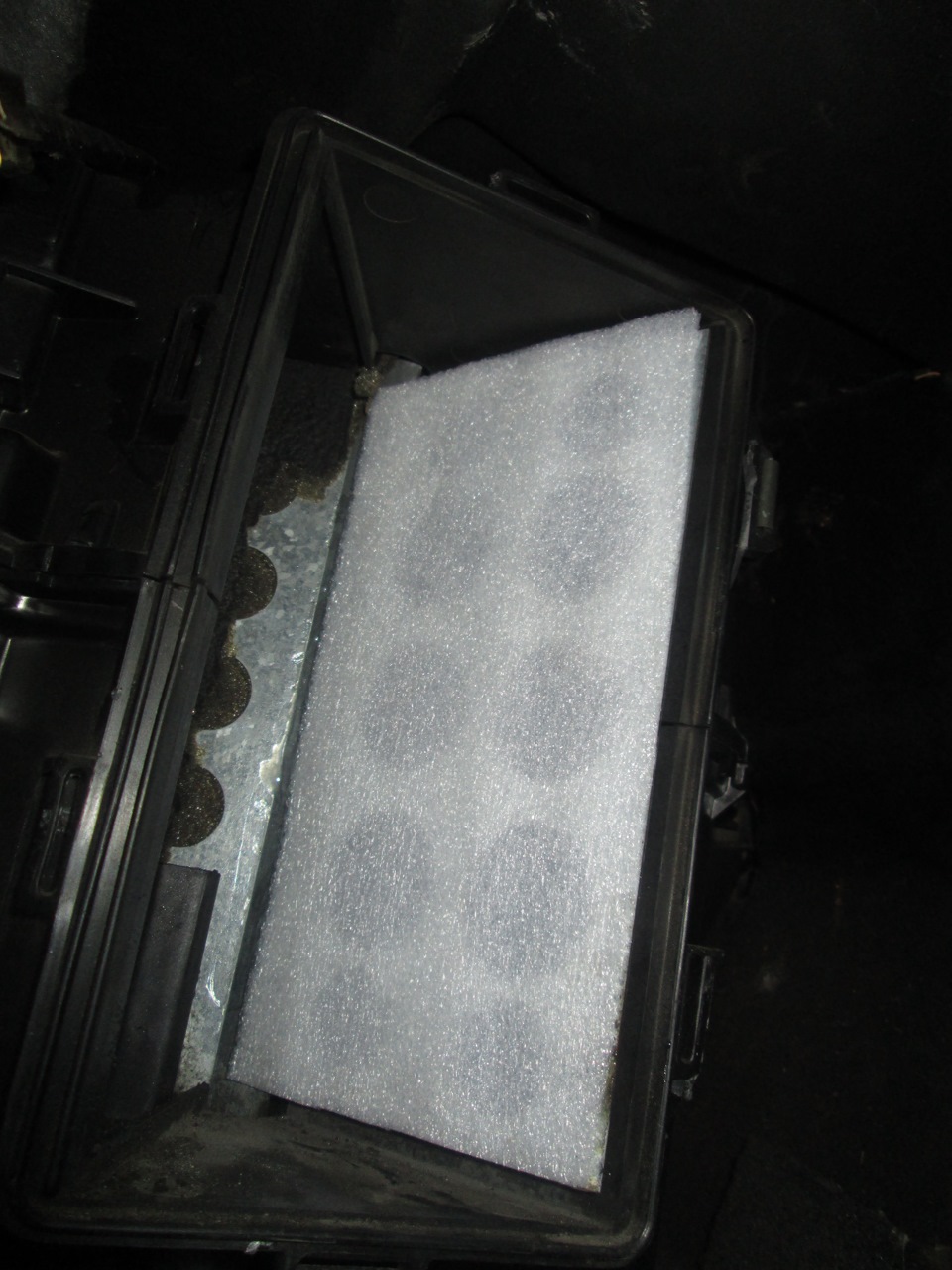

Ну и оцениваем нашу заслонку. Регулирующую куда пойдет воздух, через радиатор печки или прямиком в салон.
Не удивительно, что воздух был прохладным.Заслонка перекрывала путь на прямую, но т.к она осыпалось. Скажу вам, что была она, что нет.
Очищаем заслонку от старого материала, обезжириваем.
С одной стороны наклеил вот такой материал, он тонкий.
С другой стороны по моему вибропласт.
Проверил ход заслонки, просушил — все работает.
Собираем все назад и радуемся теплом в машине.Такого тепла у меня еще не было в машине. Не тепло, а жарко.

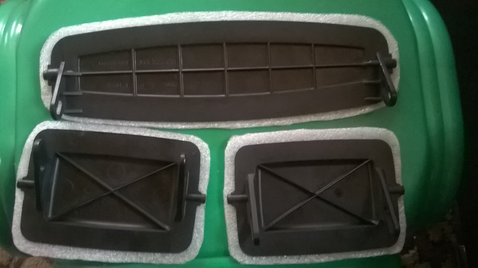

Также меня раздражал свист из воздуховодов. Особенно центрального.Едешь и свистит.
Снял заслонки, опять все в ужасном состоянии. Очистил. Отмыл.
Обтянул, не клеил, т.к материал хорошо тянется и становиться все плотно.
Ну и поставил все на свои места.
Результатом доволен, помимо того, что тепло как в бане.Так и посторонние шумы исчезли

А чем щель проелеили
Здравствуйте. Тот же фольгированный материал

Я конечно понимаю что 3 года прошло, но я таким же материалом проклеил а потом прочитал что нужен материал который продувается, типо губки. После этого машина не кипела?
нет, не кипела
Здравствуйте, эти маленькие заслонки, которые колесиком перекрываются как их обтягивали: они пополам разбираются?
там есть паз. просто вырезаешь немного меньшего размера и натягиваешь на заслонку.

каким материалом маленькие заслонки обтянул?
не знаю как точно называется, но его под паркет ложат еще, ну и в коробках с техникой и обувью попадается.
