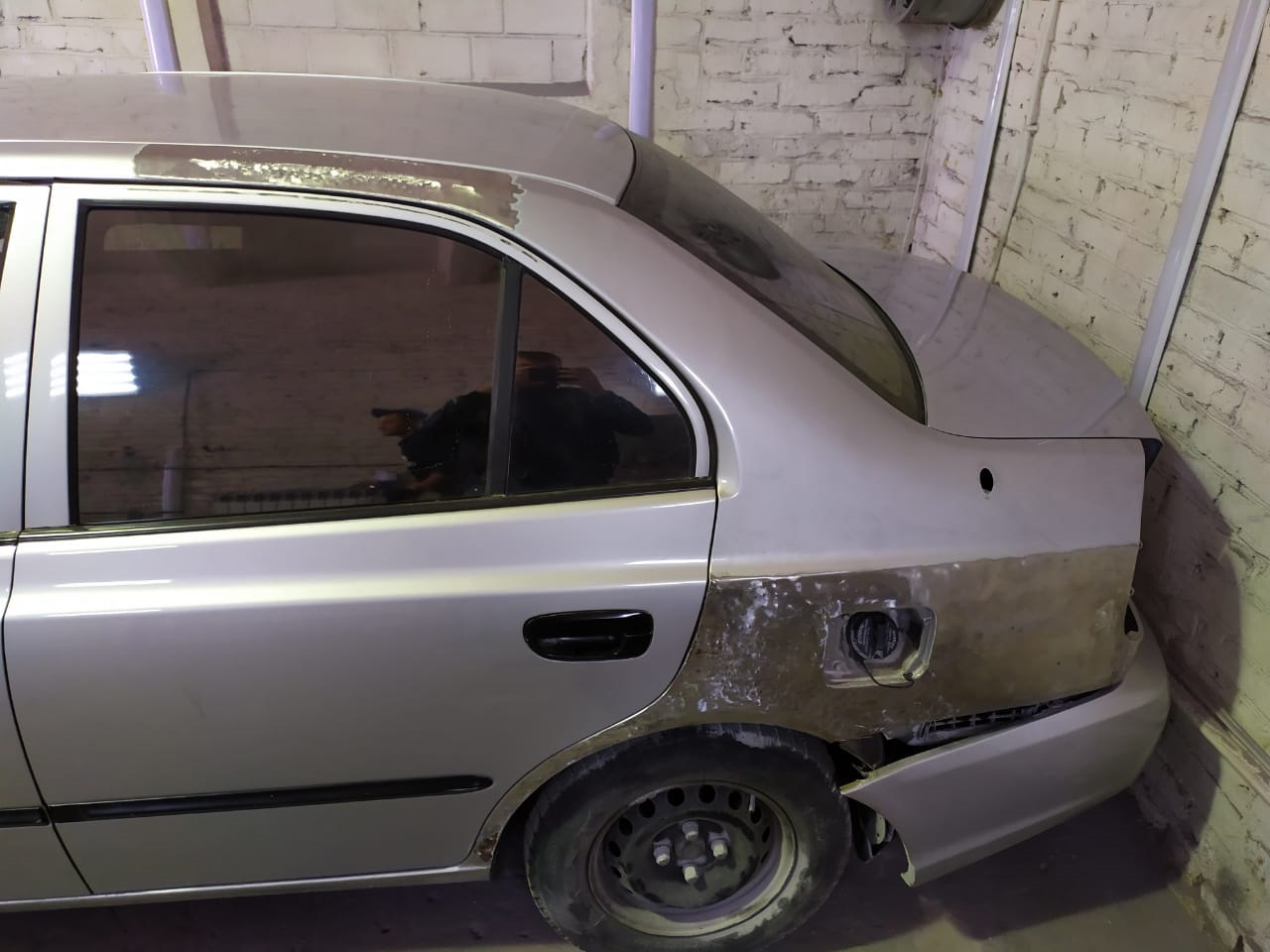

Да, принято решение крыло переваривать. Не знаю только или с разбора брать или аналог. По аналогам можно попасть с геометрией и не встанет, нужна проверенная фирма

Раз спрашиваешь мнение, то На мой взгляд лучше крыло от донора вварить. Минимум шпакли, причём цвет ходовой (крыло в цвет купить), покрасить переходом стыки и внутрянку дунуть. А так навалят шпакли на родное… ну это чисто моё мнение, уж больно глобальные повреждения судя по фото. Поищи мастера, прокатись по маляркам, кто что расскажет и там решишь.

При таком раскладе будет шов на стойке. А это автоматически переводит машину в категорию неликвида( не по техническим и эксплуатационным характеристикам), а по мнению большинства потенциальных покупателей.Шпаклевка же на заднем крыле, это просто повод для торга, также как и неродной герметик в багажнике.Если всё сделано достойно, то это нисколько не отпугнет потенциального покупателя.

Хватит кошмарить человека. Вся эта жестянка довольно просто делается, даже не нужен профессиональный стапель. Кувалда, болгарка, споттер и распорный домкрат.Неделя, изазоры в идеале. После хорошему маляру .По цене, я бы сказал, от 40000(в в каждом регионе свои цены ).Удачи в восстановлении.
Да все реально сделать, все зависит от мастера и твоего желания. У меня было почти также(только лючок сильно замят) для меня было сохранить родное железо(не хотел срезать крыло).

Как по мне, крыло переварить проще. Ребро у фонаря не факт, что вытянет в идеал.
Я бы оригинал брал с разбора. Оригинал есть оригинал, зазоры можно будет хоть выставить. А не оригинал — кот в мешке.

Крыло тянуть можно, но это изврат + не дёшево +шпатлёвка будет тонна. Лучше заменить крыло!

Ляжет не много, но это есть хорошо? И металл уже потерял свою жёсткость, после таких работ, машина в этом месте года через 2 будет ржаветь и гнить.

У крыла есть жёсткость? не смеши! Ребра жесткости там очень условные.

По поводу балки, лучше всего загнать на развальный стенд и проверить. Сейчас трудно сказать ведь крыло ушло во внутрь.

Омск город большой, солярис не эксклюзив) уверен можно найти. Даже если перекрасить, как по мне лучше чем лепить крыло из шпакли
Возможно, я не спорю. Отрезать и приварить конечно проще, чем починить, отрихтовать
Меня ещё балка беспокоит.
Надо смотреть сместилось крепление или нет, если на месте то все поправимо.
Смотрел… Вроде крепление на месте
Ищи мастера, просто сейчас многие предлагают срезать крыло и ставить от донора.

Да меня интересует жестянка. Реально ли вытянуть в этом месте
По жестянке и бамперу там все в утиль сразу уж!по балке только стенд покажет геометрию смешения.
может балку, может ступицу вырвало. Вскрытие покажет. Если геометрия кузова не пострадала, то может и не так страшно всё
Ступица на месте визуально
