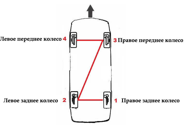

Ну а дальше прокачал с помощью своего братишки задние тормоза. Для тех, кто забыл: наливаем тормозуху в бачок, крышку не закрываем, помощник 15-20 раз качает, затем держит педаль, а мы в это время ослабляем штуцер, спуская сопли и воздух, повторяем до тех пор, пока не пойдёт чистая тормозуха. Последовательность для прокачки: заднее правое — переднее левое — заднее левое — переднее правое. Всё, тормоза появились, колеса блокируются, всё огонь, ездим дальше и радуемся)

Вот схема прокачки тормозов а не как написал
