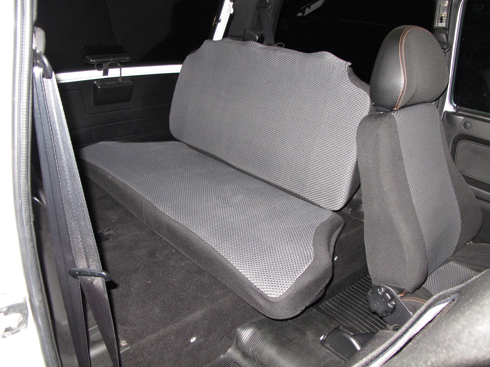

Задача — организовать спальное место для одного человека.
Принципиальное требование — оставить живой штатную схему установки заднего дивана.
Способ установки — должно быть легко, быстро и без инструмента.
Для начала, покажу что получилось.
Как видим, спинка с сиденьем поменялись местам.
Для переустановки требуется чуть более 10 минут, это с учётом времени на выкидывание разного хлама из багажника и запихиванием его обратно.
Получается комфортное место для отдыха, диванчик и ровная площадка на которой можно разложить например еду.
Сидя с краю можно даже опустить ноги на пол.
Главное не забыть что либо подложить между спинкой и стеклом со стороны водительского кресла, потому как это место висит в воздухе без опоры.
Изобретать какой либо упор ради разовых задач я не стал.

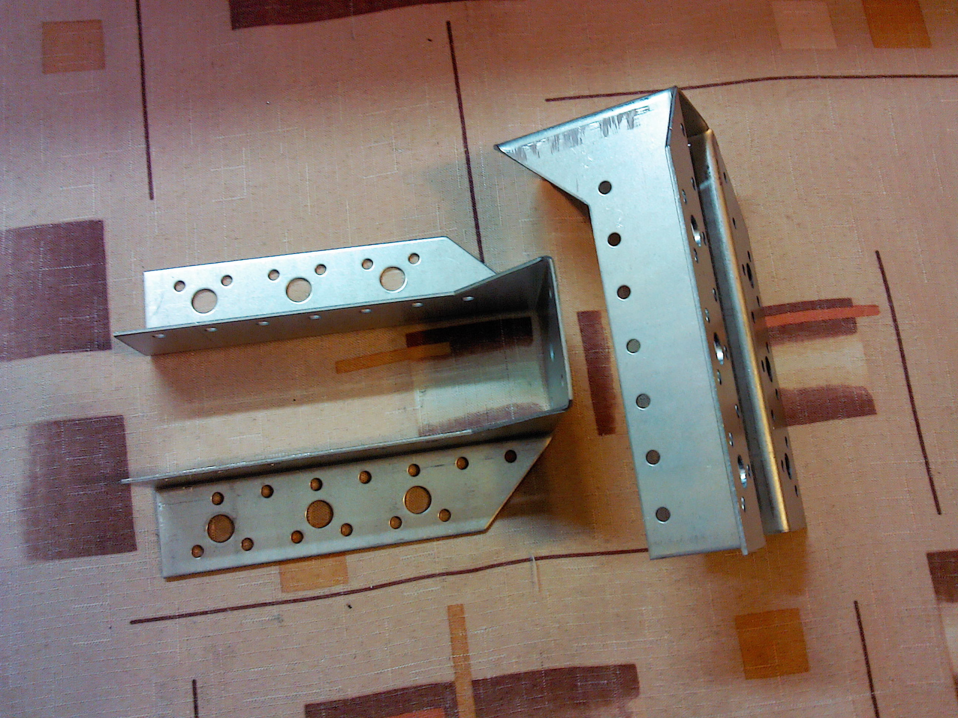

Был куплен металлический крепёж для бруса и рым-болты с рым-гайками.
Из крепежа и рым-гаек были сделаны вот такие опоры.
Рым-гайки были выбраны потому что у них металла с резьбой больше, приварить их удобнее, кольца срезать я не стал, вдруг пригодятся что либо привязать.
Крепёж бруса, был обточен так, чтоб он аккуратно устанавливался на арку колеса, ниже на фото видно как.

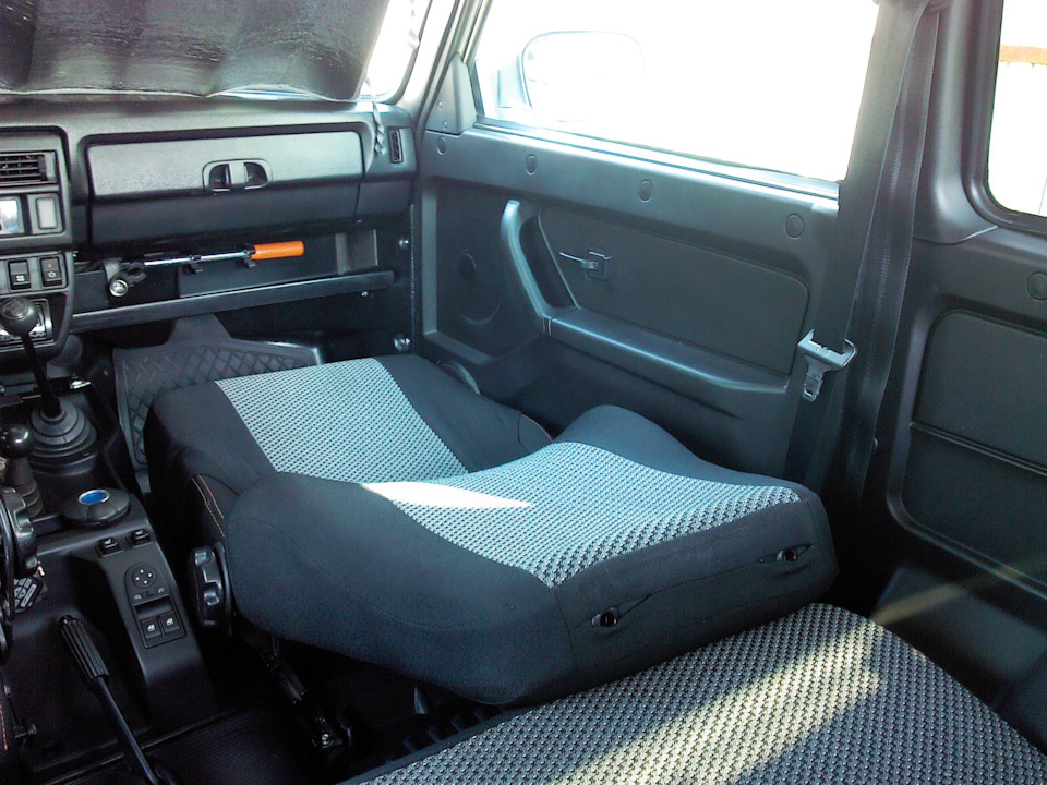

Штатное сиденье превращается в нештатную спинку, путём прикручивания родных петель к новым точкам опоры.
Ниже на фото предварительная примерка, ещё не покрашено, не все шурупы закручены, зато всё наглядно.
Рым-болты были выбраны для того, чтоб всё это можно было крутить руками.
Этими же болтами сиденье потом крепится на штатное посадочное место.
Сразу предупреждаю, из-за того что головки у болтов широкие, они не дают развернуться петлям сиденья и оно перестаёт откидываться вперёд штатным образом, но при желании думаю это решаемо.

После пробного монтажа, крепёж был снят и покрашен.
При штатной установке дивана, передняя точка опоры над аркой колеса почти не видна.
Данная схема спального места уже была испробована в походных условиях.
Прямо скажем, узковато, хотя для меня вполне сойдёт.
Для крупных людей будет маловато, потому если кто надумает повторить, сначала попробуйте временно собрав данный вариант, ничего не пиля.
Как вариант, можно отодвинуть ложе от спинки подальше, но тогда спинку как я уже говорил выше придётся чем либо зафиксировать.
Пока что она просто опирается петлями на ложе которое не даёт ей опрокинуться.
При использовании, не забыть поставить машину под нужным наклоном и перевести рычаг КПП на пятую.
Какой хлам накидать между креслами под ноги, каждый решит сам.
