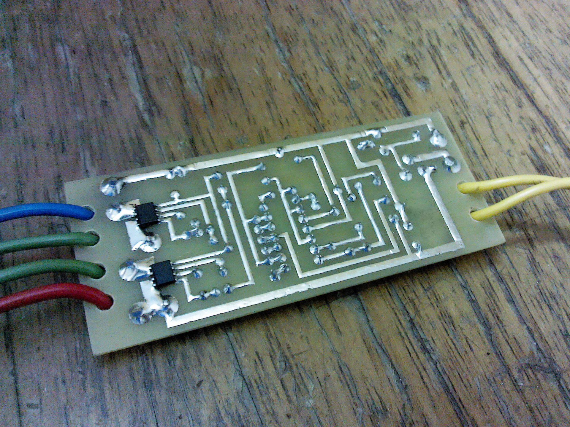

Плата.
Плата сделана зеркально под лазерно-утюжную технологию.
При распечатке в указанных размерах, можно смело переносить.
Готовая плата.
Обратная сторона.
Датчики тока припаиваются со стороны дорожек.
Со стороны дорожек был подложен кусок пластика и плата была утянута в термоусадочную трубку.
Вот так выглядит плата в термоусадке.

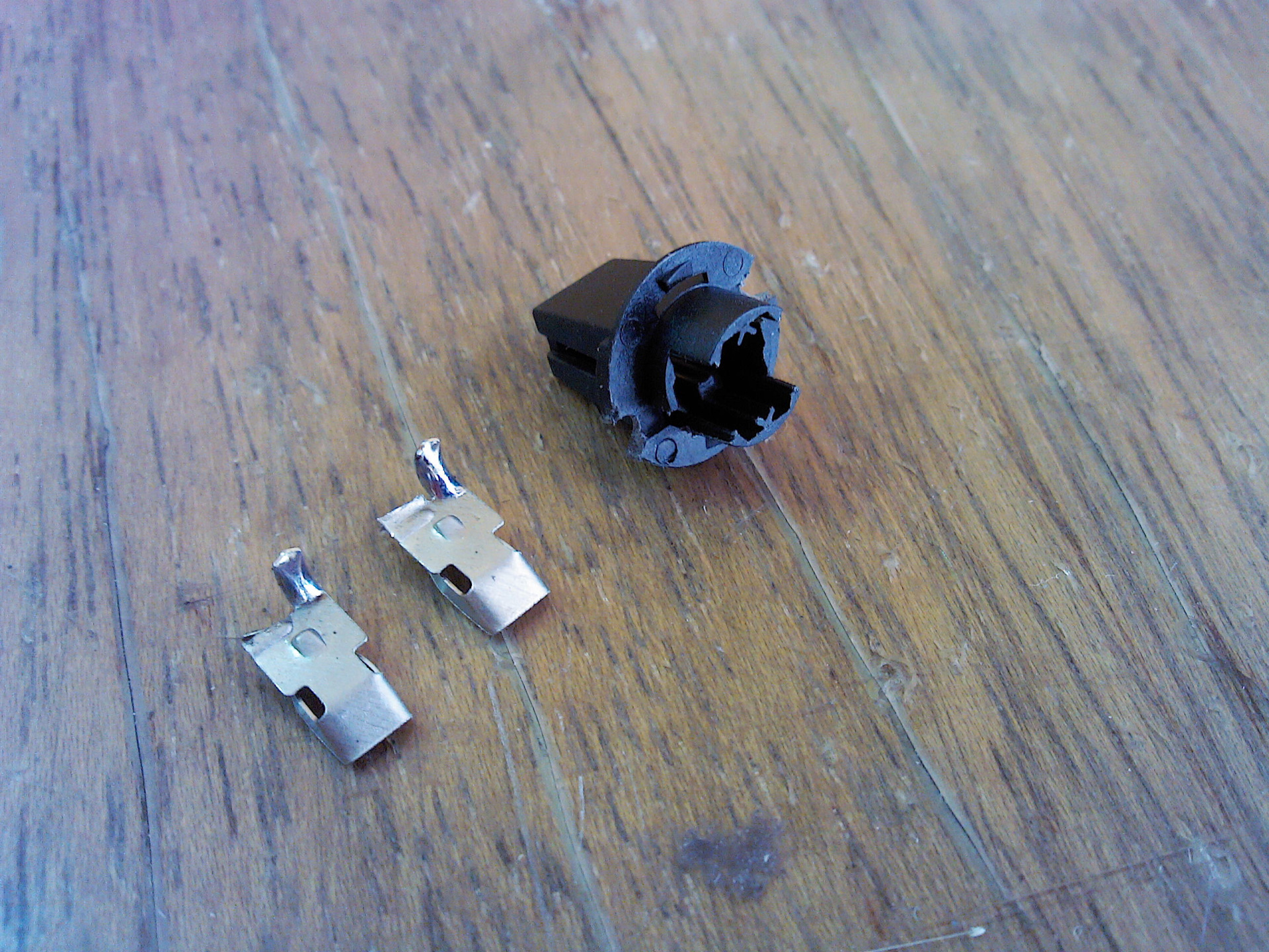

Индикаторную лампу решено было установить на место не используемой у меня лампы "ABS".
Просто взять и вкрутить её в штатное посадочное место нельзя, так как с обратной стороны платы сохранились контактные площадки подключенные к схеме приборной панели.
Потому у патрона были удалены части "опасных" контактов, а к оставшимся припаяны провода.
Припаялись провода от схемы контроля.
