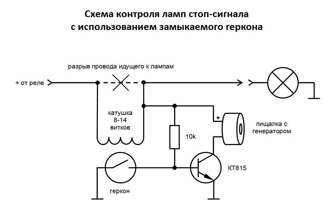

СХЕМА НА ЗАМЫКАЕМОМ ГЕРКОНЕ.
Данная схема чуть сложнее первой, но не на много.
Добавлен транзистор и резистор.
Катушка и зуммер те же.
Комментировать принцип работы не буду, кто разбирается тот поймёт, а кто не разбирается, тому оно и не надо.
Вместо зуммера (или вместе с ним) можно использовать контрольную лампу или светодиод, вобщем что угодно работающее от 12-ти вольт, лишь бы транзистор выдержал.
Была опробована схема по второму варианту, на ЗАмыкаемом герконе, для контроля ОБЕИХ ламп сразу, так как они подключены к одному проводу идущему от реле.
Не получилось…
При "обрыве" одной лампы схема корректно работала только в некотором диапазоне бортового напряжения так как ток продолжал течь через цепь "живой" лампы и "дурил" геркон.
Примерно это выглядело так.
При низком напряжении, магнитного поля не хватало для замыкания геркона, схема "думала", что это обрыв лампы и пищала, а при увеличении витков катушки (увеличении магнитного поля) схема начинала работать корректно.
Но при повышении напряжения, она переставала реагировать на обрыв одной из ламп так как витков на катушке было много (и магнитного поля тоже) и этого хватало для удержания контактов цепи при работающей ОДНОЙ лампе.
Вобщем кто в теме тот поймёт о чём я…
Как я ни мучался с подбором витков на герконах, корректной работы одной схемы на две лампы одновременно мне добиться не удалось.
