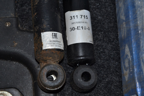

Как так то, они же новые были?
К — качество… Просто масло из картохи не очень, видимо, подходит для закачки в амортизаторы… :)

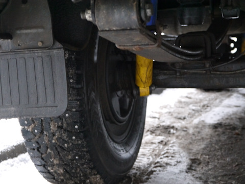

Поставил damp год назад, 30000 прошел, полет нормальный.
Управляемость лучше, чем на заводских? Таскает меньше? Как неровности отрабатывают?
В сравнении с заводским, по всем показателем значительно лучше.

Если вдруг что, то есть безусловная гарантия 1 год — фотку текущего мне в WhatsApp и новый уже едет к вам. Если потом что-то происходит, то да, можно присылать. Стоимость ребилда 1500/шт.

Заводской sachs. 100000 с лишним тыщ. пробега. Недавно только один поменял.
Брешешь! Ни один амортизатор 100000 тыщ. да ещё с лишнем км. не проживёт! Не спорт.
Сам в шоке. Но как есть.
