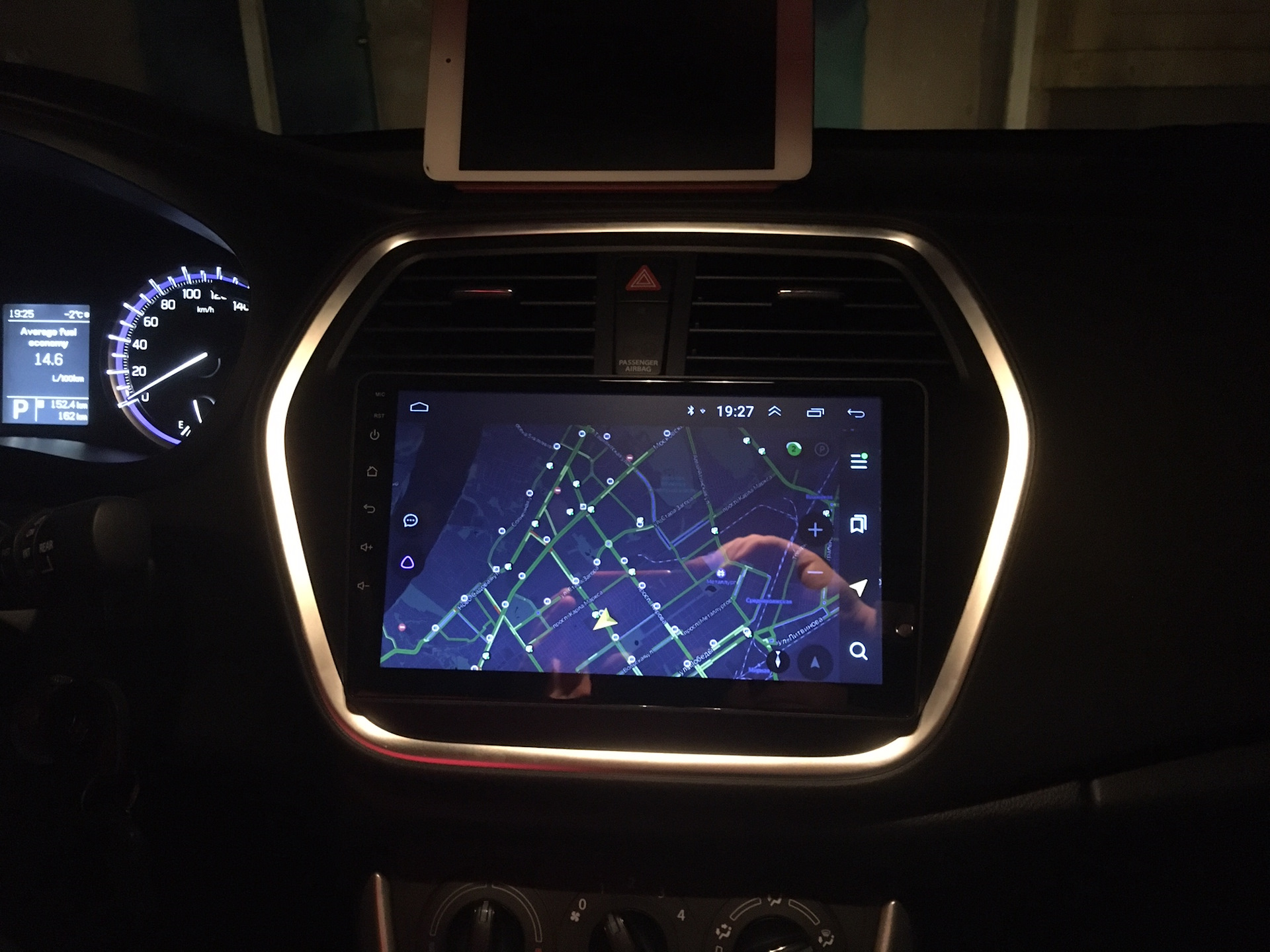

После покупки машины сразу был составлен список необходимого доп.оборудования. Через пару дней заказали магнитолу на Andriod 8.1 в штатное место. Ссылка на товар
Магнитола по производительности далеко не самая мощная, но она удовлетворяет потребности владельца (магнитола как таковая, навигатор, камера заднего вида и парктроник). Тем, кому хочется максимальной производительности, я бы рекомендовал обратить внимание на экземпляры в районе 21-22 т.р.

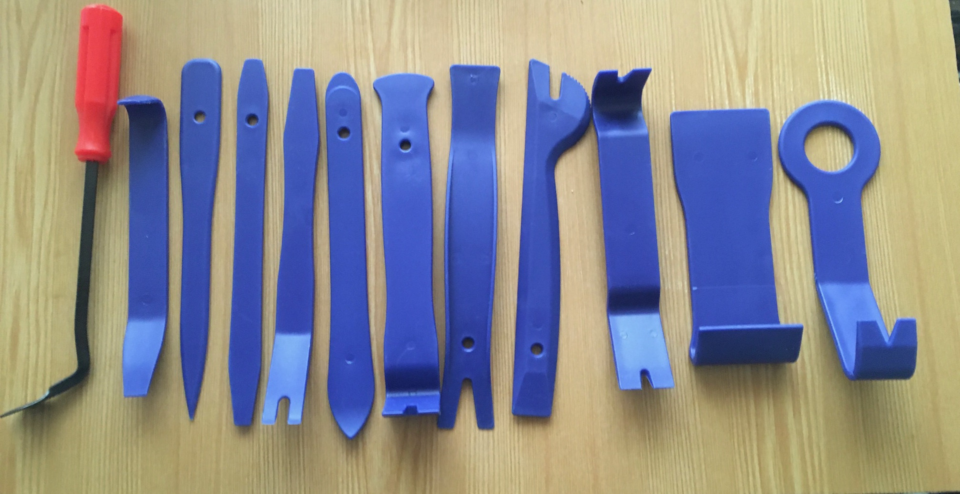

По установке описывать особо нечего. Главное – аккуратность и нормальный инструмент, типа такого:
Цепляем снизу кнопку аварийки. Затем немного тянем на себя рамку с дефлекторами и цепляем съемниками. Все аккуратно отщелкивается. Заглядываем внутрь и откручиваем 2 винта, на которых сидит магнитола. Вытягиваем ее и снимаем разъемы. На магнитоле и рамке дефлекторов видим розовые клипсы. Аккуратно их снимаем и ставим в корпус новой магнитолы. Перекидываем дефлекторы со штатного девайса. Вставляем разъемы в новую магнитолу и защелкиваем ее в штатное место. Возвращаем кнопку аварийки. Все! Монтаж закончен. По мне, так матовая окантовка дефлекторов выглядит куда приятней, чем штатная глянцевая.
Настройка магнитолы.
На магнитоле в Беззубе у меня стоит CarLauncher Pro. На магнитоле в Suzuki, по причине ее относительно низкой производительности, этот лаунчер крутится со скрипом – много оперативки сжирает на себя. При этом плагины, а-ля Яндекс.Погода, даже не ставил. Доходило до того, что если при включенном радио запустить Яндекс.Навигатор, то радио выключится. Плюс на этой магнитоле Алиса не работает нормально– слушает, находит адрес, но маршрут не строит. К тому же общие фризы на экране жутко раздражали. Потому заводской лаунчер вернул обратно. С ним и навигатор, и радио стали работать одновременно, да и в целом все работает более шустро. Кнопки на руле настраиваются быстро и просто через меню настройки. В общем, установка нового девайса заняла минут 20. Все танцы с бубном пришлись на настройку андроида.
Из плюсов однозначно – большой 9-дюймовый экран.
Из минусов:
1. Сенсорные кнопки, которые неудобно нажимать, не отвлекаясь от дороги. Но это издержки большого экрана. Частично эту проблему решил через настройку функции «Назад» на руле.
2. Как писал выше, относительная низкая производительность. Но если ваши потребности эта штука закроет, то можно и принять эту особенность.

Привет. Ничего не понял). Если купить и установить навигатор то тупит? Там наверное изначально от 1 Гиг мало оперативки остаётся, от установленных уже программ? Просто тоже мечтаю купить и думаю, что 1гиг не потянет. И я хочу с крутилками .)
Я сравниваю с девайсом, который в купе стоит. Там навигатор работает отлично. Здесь же безукоризненной работы ждать не стоит за эту цену. Тупняки описал. Голова с современными характеристики стоит порядка 20. Смотрите на то, что хотите в конечном итоге получить и вяжется ли это с расходами, которые готовы понести. Чтобы оперативы оставалось больше, нужно оставить заводской лаунчер. Гугл карты работают хорошо. Яндекс навигатор намного шустрее работает, когда лаунчер заводской. На мой взгляд 1 гига мало, но терпимо. Ибо штатные головы на других машинах имеют ещё меньше. Крутилки — вещь, особенно, если не в сильный ущерб экрану.
