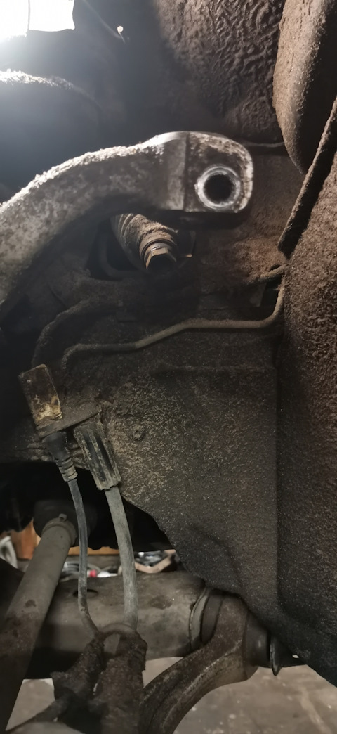

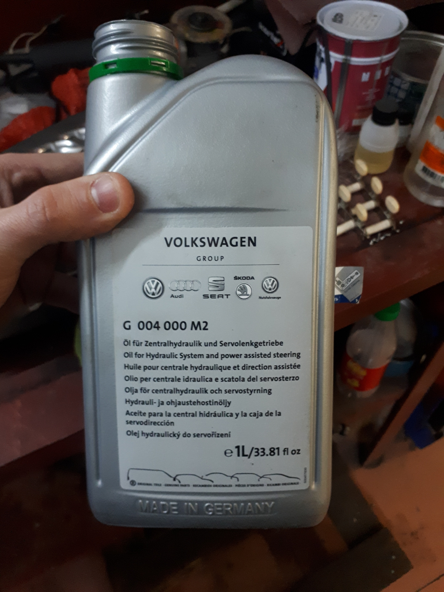

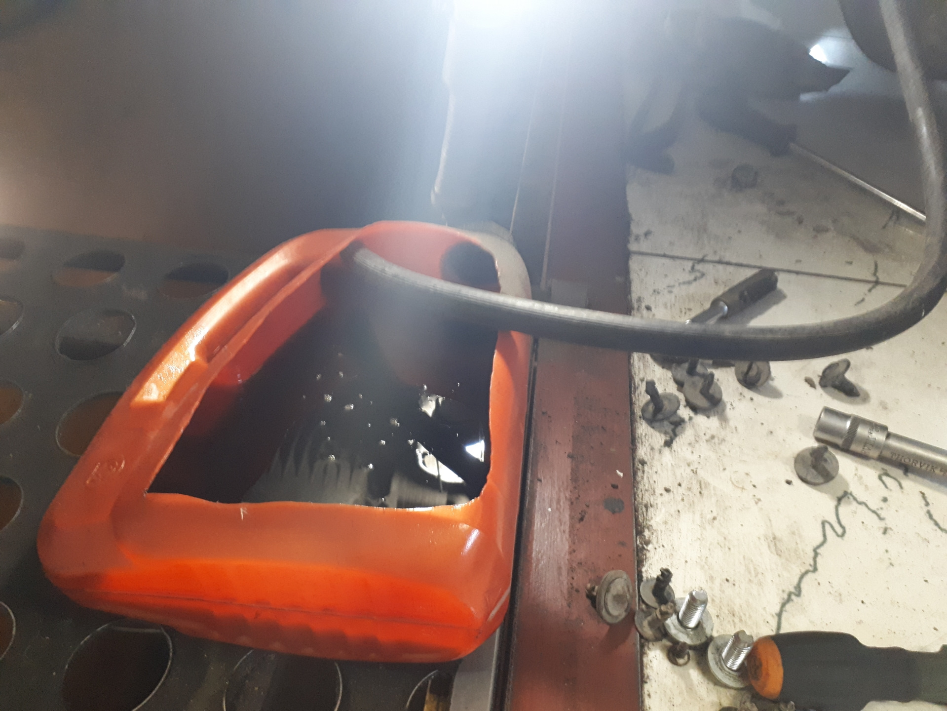

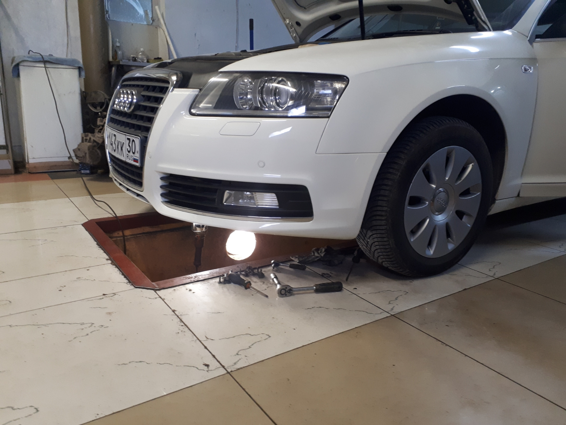

Сегодня решил заменить масло гуре, и как оказалось не зря масло черное было.Масло залил ОРИГИНАЛ ушло примерно 1.5 литра.Меняли снизу через обратку, также кто будет менять покупайте оригинальный хомут, так он одноразовый.Всех с наступающим Новым Годом 👋всех благ.
Запчасти на фото: G004000M2
