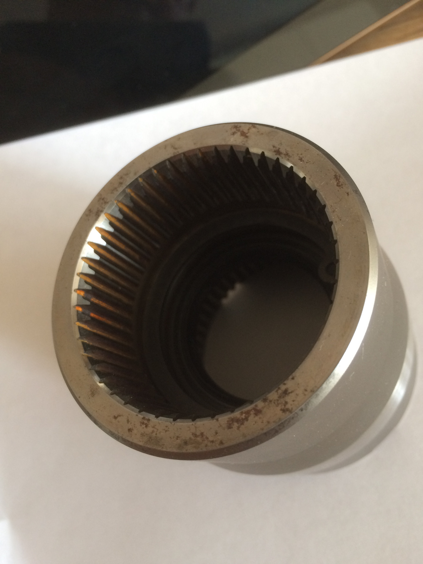

Недавно менял масло в двигателе и при снятой защите увидел не большие масляные подтёки на стыке АКПП и Угловой передачи, и совсем незначительное "запотевание" на левой стороне полуоси.
Погуглив этот вопрос, выяснил — скорее всего пропускает сальник АКПП, в который вставляется втулка угловой.
А так-же выяснил, что тысячам к 130 — 150 появляется износ на шлицах втулки угловой и со временем эти шлицы может совсем срезать.
Перечитав информацию, было принято решение — менять самостоятельно.

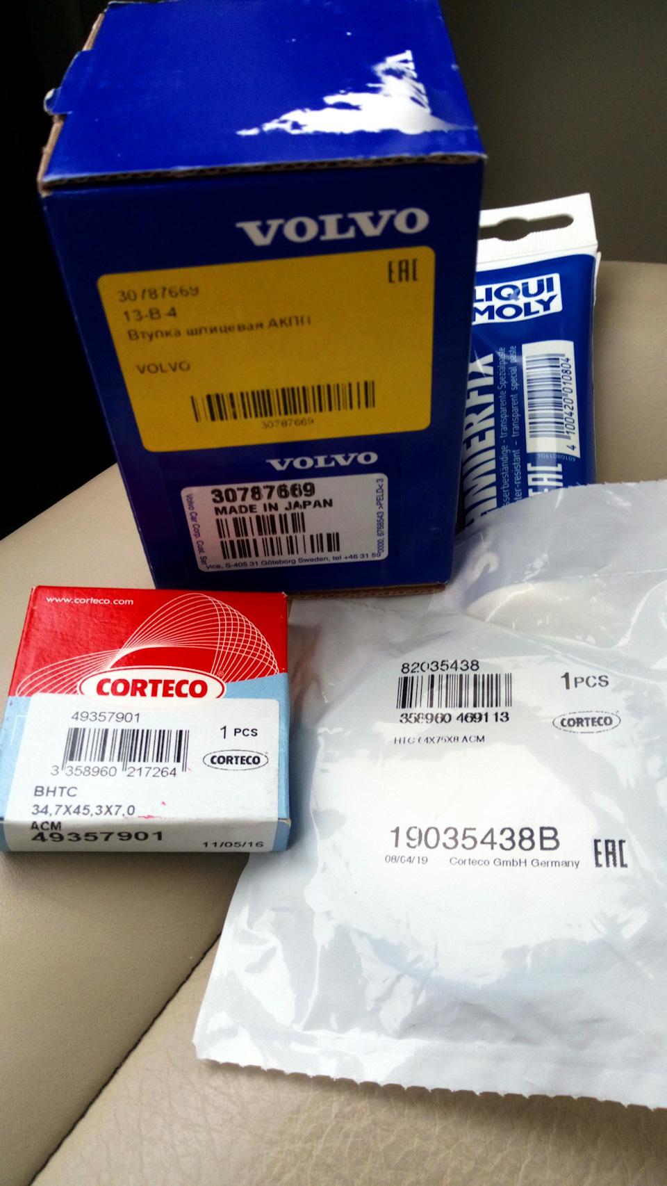

Для этого купил:

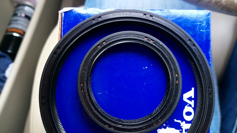

но как писал уже VerterS по факту там оказались сальники NOK: XHO200F и XHO201F.
Сальник левой полуоси CORTECO 19035437B, по факту тоже лежал NOK.
Вместо оригинальной смазки шлицов использовал LIQUI MOLY Schmierfix 1080
Потом ещё пришлось заказать и поменять маленький сайлет-блок на левом рычаге, так-как был не большой надрыв.
Во время работы фото не делал.
В итоге: сальники действительно немного пускали масло, на втулке был не значительный износ шлицов (можно было ещё ездить, но что-бы не начало разбивать шлицы вала, поменял на новую) .

Сальник 49357901 corteco в итоге подошёл?
Я уже писал, что в коробках от "Corteco" 49357901 и 19035438B лежали "NOK" XHO200F + XHO201F., которые идут в оригинале.
Но "mr41", писал в коментариях, что там не всегда "Nok"

Размер оригинального сальника 45.3х33.6х7мм, Кортеко внутренний 34.7мм. С левой стороны у Кортеко тоже внутренний диаметр больше, поэтому кто то ставит два сразу, потому, что один начинает бежать.

Это хорошо что НОК лежал. Не во всех Кортеко лежит НОК)
Почему сразу нок не заказать?
Нет в афтемаркете
С новым годом Дмитрий! Как же их заказывать, как альтернативу вольво-манжетам?
Их по штуке не купить. Юрлицам под заказ получается, но …
поэтому смотрим или Кортеко, или оригинал для TF-80SC:) Там, Форд, ЛР, Опель, Ситроен …))))

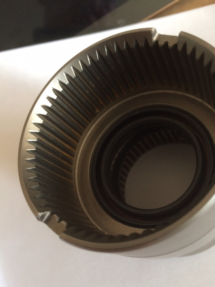

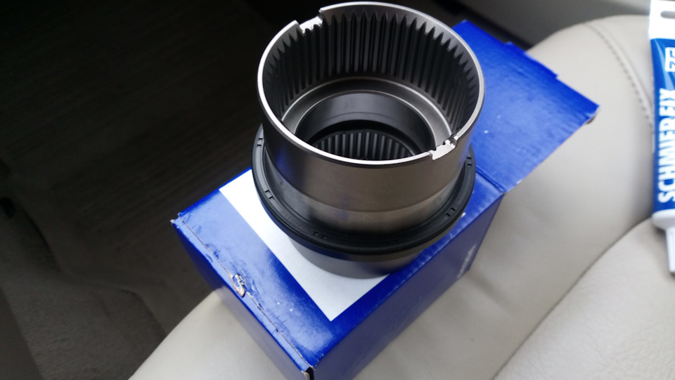

В новой втулке уже запрессован сальник? Заметил что на новых сальниках нет смазки. На оригинале есть на рабочей поверхности, но думаю это не особо на износ повлияет.
Нет, во втулке только стопорное кольцо, Сальник покупал отдельно.
Сальники были без смазки.
Перед установкой смазал, но думаю это скорее для того что-бы при установке не закусило. Потом он будет маслом смазываться, которое он удерживает от вытекания.
Где фото старой втулки?
Могу сделать, но думаю на фото не будет видно. Износ ощутим, только отвёрткой на ощупь.
Короче на пробеге 140 тыс. Втулку менять рано.
Если судить по моей, можно было ещё ездить.
Как писал выше, отвёрткой износ прощупывался и незначительный люфт, по сравнению с новой втулкой ощущался. Моё мнение, что слишком затягивать не стоит, так как при большем люфте, процесс износа начнёт происходить быстрее и ещё начнет разбивать вал редуктора.
Где-то писали, что они могут ходить до 200 000км.

Судя по моей втулке, предыдущие владельцы были как и большинство,
Потому, что она уже имела износ, хотя и не значительный.
P/S. На фото не та сторона. Шлицы изнашиваются с другой.
Со стороны раздатки износ небольшой есть, но пробег почти 300 тыс.км.
