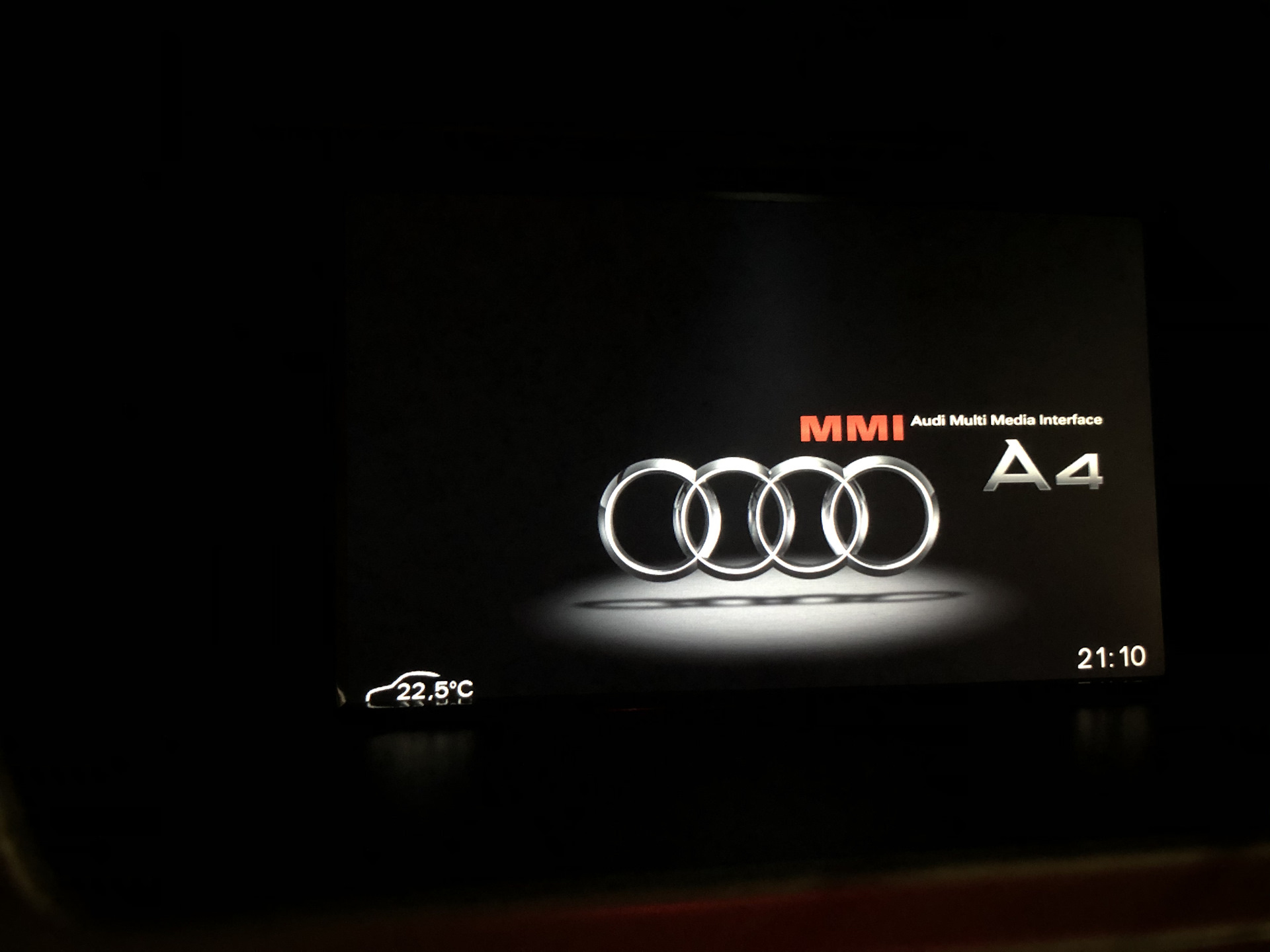

Закончил я сегодня эпопею с заменой MMI 3G High на MMI 3G Plus.
Для начала меняем железо, а именно блок mmi и клавиатуру.
Т.к. у меня голова американская, то ее необходимо европеизировать.
Делается это на самом деле очень легко, когда понимаешь что нужно делать.
Понадобится шнурок и программа Vag Can Pro, подойдет с али-экспресс за 700-800р.

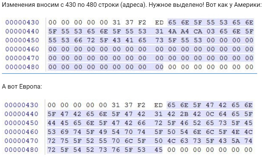

Запускаем VCP заходим в блок 5F, далее в правку eeprom вводим логин 21055 адрес 4096 размер 8192 считываем все, сохраняем. Далее при помощи hex-редактора вносим изменения в строки 430-480
сохраняем изменения, и при помощи VCP заливаем файл обратно.
Заходим в инженерное меню. Внутри, System -> Internal region code и меняем на остальной мир. Дальше идем в SWDL -> ставим галочку ignore region and variant. Выходим из зеленого меню нажатием кнопки NAVI на консоли mmi.

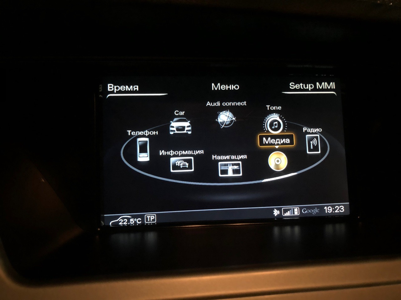

После этого прошиваем на подходящую европейскую прошивку, появляется русский, но пока mmi все еще в защите компонентов.
Снятие защиты компонентов делается примерно так же.
Защита компонентов находится с 640 до 770 строки, для того чтобы снять защиту с нового оборудования, нужно просто достать значения этих строк со своей старой головы MMI и перенести на новую, по все тому же принципу что и европеизация. Не понимаю какого хрена за это берут от 3 до 10 т.р., делается все за 20-30 минут.

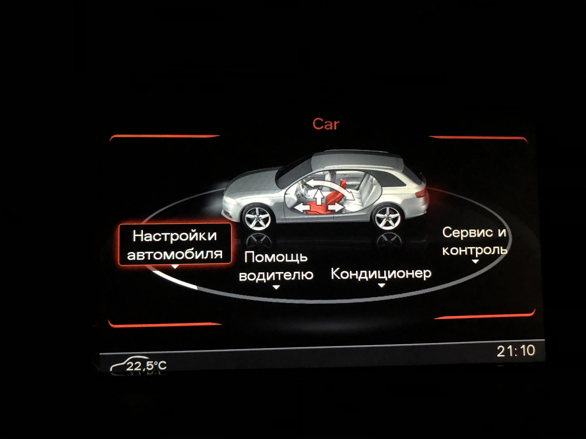

Сменил стартовую картинку и модель авто в меню через грин меню.

Всем привет, кто может подсказать, править епром нужно с выделенных строк на изображении или со строки 430?

Подскажите, с каких символов начинается защита компонентов, какой ориентир?
Хочу найти те же строчки в другом блоке. Там строчки будут отличаться.

Привет а нужно ли защиту компонентов 640 — 770 править если голову не меняешь?
Думаю да)

интересно, а как поставили иконку с температурой в салоне слева внизу?
Стандартная иконка
просто у меня на а6 такой нету. может это отличие прошивок а4 и а6
Скорее всего
