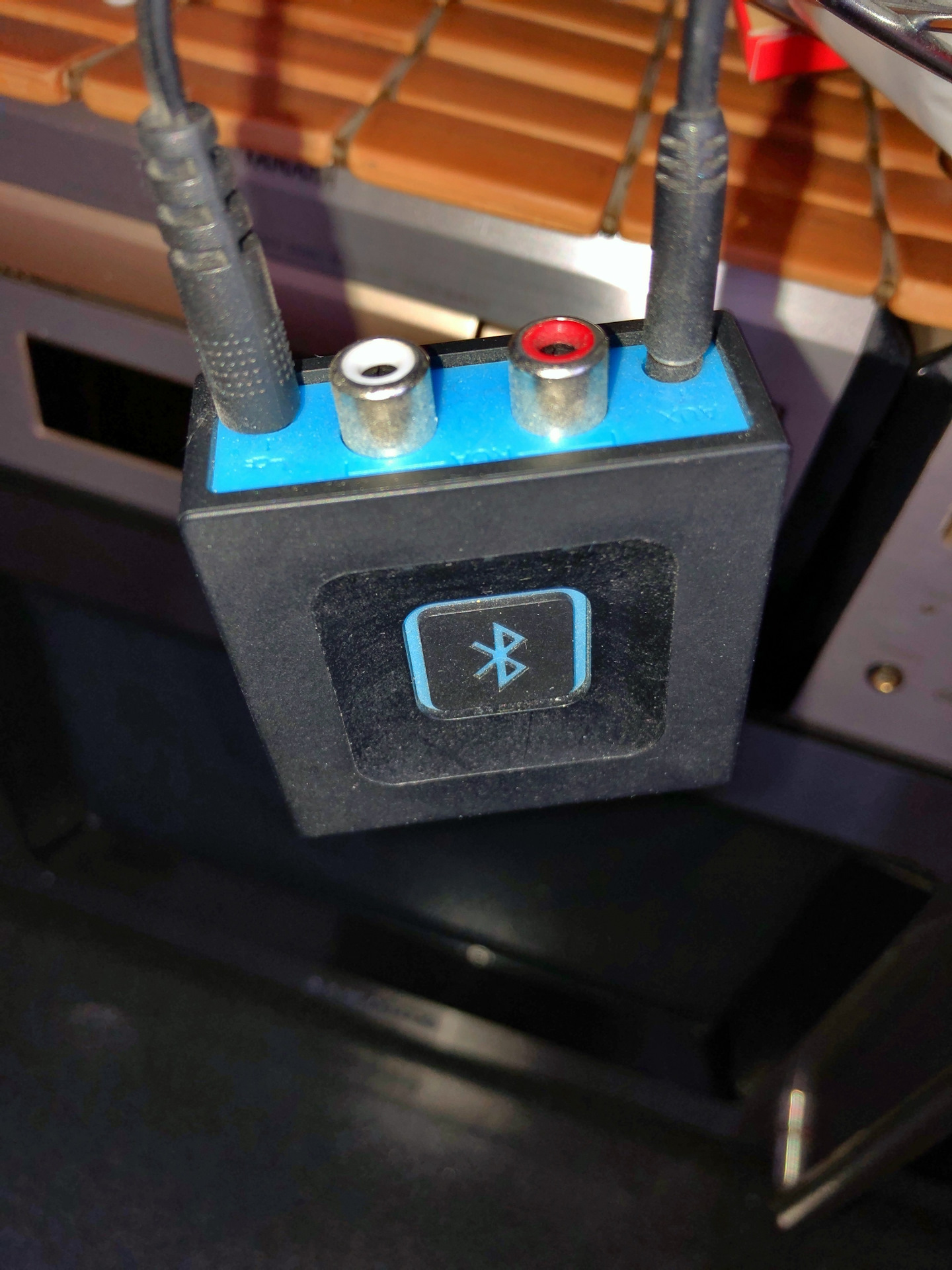

Надоело мне записывать диски решил использовать блютуз, но тот что встроен не умеет ничего кроме звонить по телефону.
Нашел у китайцев отличный блютуз модуль. Сначала конечно проверил работу на домашних колонках, чтобы не было фонов, звук классный помех/писков нет и не разговаривает при подключении телефона, просто приятно пикает.
Так как питается он от 5 вольт, пришлось внедрить регулятор напряжения, использовал первый попавшийся 78L05 из материнки. Далее припаял провода питания и jack 3.5.
Ставить решил за задней пепельницей, потому как там есть 12 вольт от прикуривателя и до AUX донянуться близко.
Поэтому снимаем пепельницу.
Осторожно вытаскиваем разъем питания из прикуривателя, просто потянув в сторону АКПП.
Провода прокалывать или резать не хотел, решил припаиваться сразу к клемме.
Далее расскажу как реализовал автоматический запуск музыки на телефоне, на примере яндекс музыки.
Для андроид имеется замечательное приложение Tasker, умеет делать все что душе угодно.
Сначала создаем задание.
Далее жмем на стрелку влево вверху слева.
Далее создаем профиль.
Также делаем и с адресом.
Готово. Теперь, как только заводим автомобиль начинает играть любимая музыка, когда глушим она ставится на паузу. Минус подключения питания, для работы модуля нужно включить зажигание в первое положение. Если заморочиться можно взять питание от ГУ.

Я себе на прошлую машину xc70 P2, вот такой внедрил, версия блютуз 4.0, поэтому звук не очень…и он тоже фонил, надо фильтр сетевой какой нибудь мутить

сам АУКС фонит у меня, а ещё и с прублудой как будет?((((
Интересно, не должно так быть, возможно где-то повреждена изоляция провода под панелью
Я у колег интересовался, у всех фонит при заведенном движке ( менял шнуры, больше или меньше, всё равно фонит).
Я про шнур под подлокотником от AUX до ГУ. Может на бензинке фонит…
У меня тоже фонит, если просто переключить в режим aux, при подкючении чего либо фон полностью пропадает.
при подключении смартфона не фонит?
Нет, тишина.
ISnork
я о нем же, думал кулер печки фонит, отключаю климат, все равно. Несколько шнуров менял, меньше всего фонит от Белкин, да звук не тот ( при выключенном дв-ле), у меня стоит премиу саунд, с двд в подлокотнике штатный, може dvdшник фонит (он работает только при вкл.зажигании).
