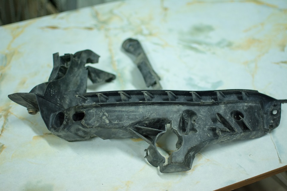

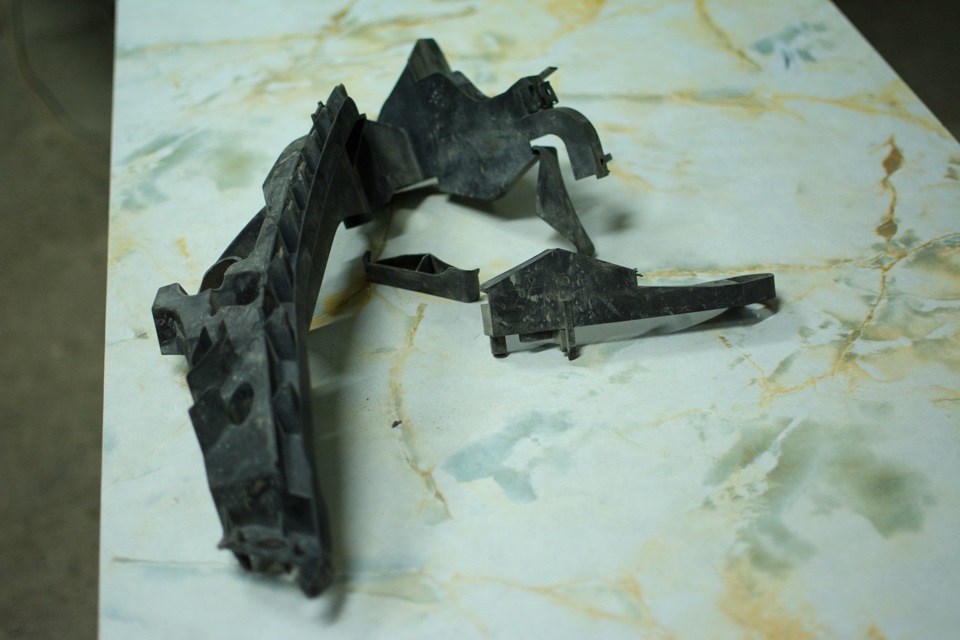

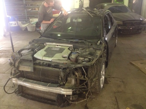

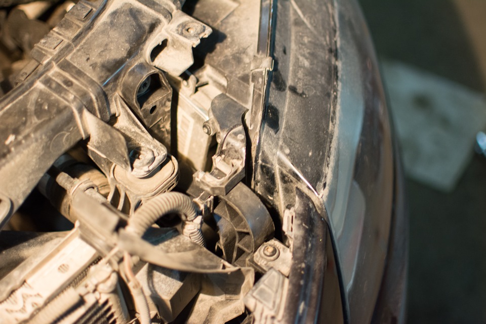

Сегодня разобрал перед (снял фары, бампер) и более детально осмотрел повреждения…
Точный список повреждений:
Бампер — только ЛКП и не более.
8K0 121 283 F воздуховод левый (в следующий разбор запаяю, магазины запчастей в упор отказываются вести данную деталь, так как сроки около 15 рабочих дней… — бздят за курс валют)))
8K0 807 133 D Кронштейн крепления защитного бруса левый (осмотрел, вроде бы деформации нет, либо есть не значительная, в прошлый раз видимо криво смотрел ) — замену уже купил, при замене усилителя решится вопрос, нужено менять или нет.
8K0 807 113 D Усилитель бампера переднего (защитный брус) присутствует явная деформация левой стороны

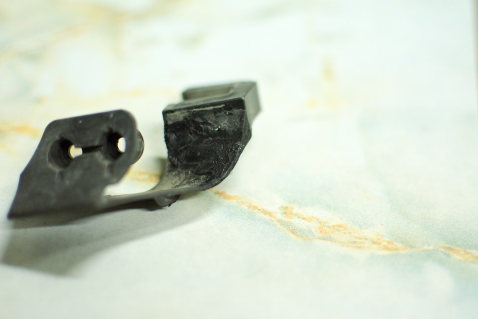

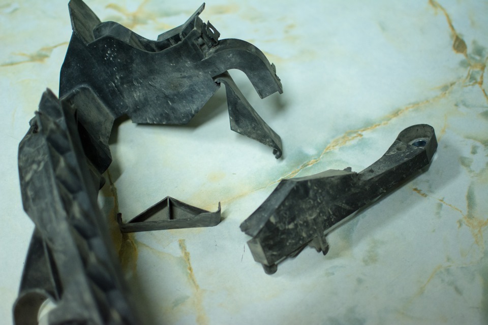

8K0 805 607 C Кронштейн крепления фары левый — сегодня заменил. Купил по приемлемой цене у X436XP, за что ему очень благодарен

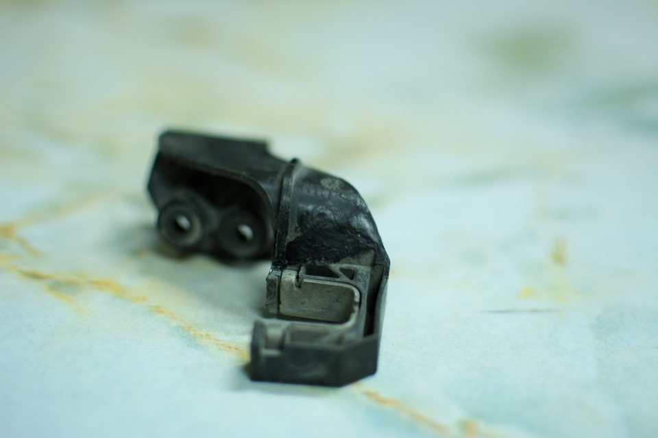

8K1 941 121 A Элемент крепления фары левой временно запаял — может у кого есть разбитая фара с целым креплением? на новую учитывая её размеры уж больно высокий ценник уже от 940 до 1200р…
8T0 807 217 A01C планка защитного бруса (теперь не имеет ни одного крепления) — закрепил на пластиковые хомуты, так же временная мера.
Ставить бампер помогал Dryul666, за что ему спасибо)!
Зазоры все выставились без проблем, о ДТП напоминает только ЛКП бампера и номерного знака.

А это то крепление, которое непосредственно под фарой, или сзади которое?
Под фарой, на него устанавливается датчик удара, форсунка омывателя фары, площадка крепления фары
Ааа, понял. у меня проблема в задней площадке, фара без нее вверх-вниз ходит. А эта получается в 1200 встала?
