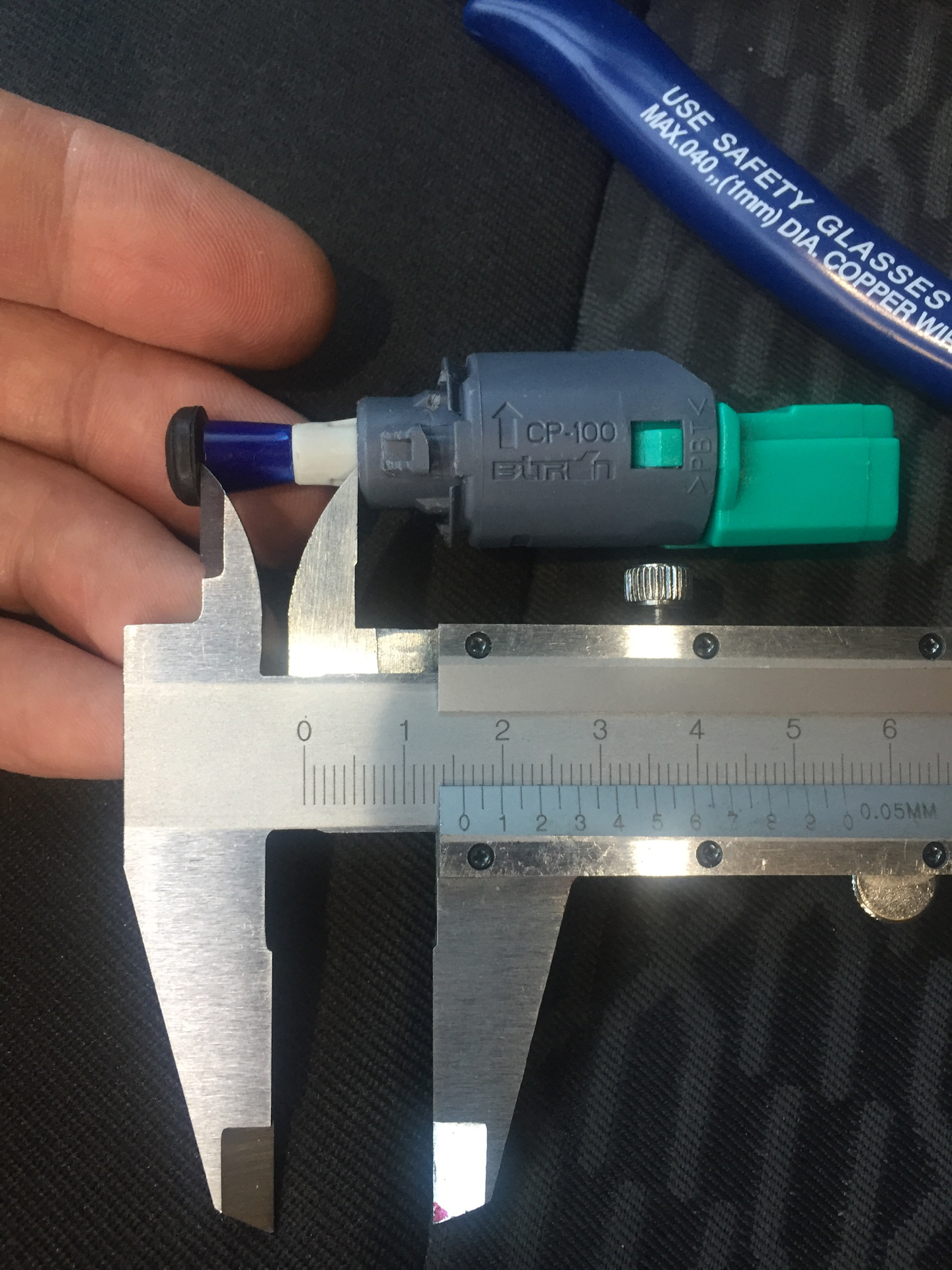

Сделал давно, вот наконец добрался до БЖ…
Думаю, многие слышали про такую доработку и уже многие сделали, я езжу уже так три месяца и все супер. Ради интереса, пробовал снимать, потом опять ставить, изменения действительно есть.
Как снять концевик, можно посмотреть видео
Смысл доработки в том, что необходимо зафиксировать длину штока, так как он со временем, самостоятельно укорачивается, например, из-за резкого бросания педали сцепления.
В видео есть фрагмент, который показывает, как это может происходить.
Не обязательно использовать колпачок от ручки, можно подобрать любую пластиковую трубку, главное, чтобы она не мешала полностью убираться штоку.
Многие регулируют и выставляют 17мм, я же сделал 16 мм, почему, сейчас расскажу.
если выставлять 17мм, то фиксаторы штока не попадают в пазы фиксации и втулка как-бы болтается свободно, да и свободный ход педали полностью отсутствует, а если выставить 16мм, то шток четко защелкивается в фиксаторы штока, а на педали появляется не большой сводобный ход, то есть педаль и пружина, которая подтягивает ее, не будет сильно давить на концевик.
Длина втулки при этом должна быть ровно 1 см!
Концевик готов к употреблению, ставим и ездим, радуемся! )

Датчик сцепления очень просто настраивается. 1 снял его, 2 вытянул шток сильнее, 3 рукой выжал сцепление и поставил датчик, 4 плавно отпустил педаль. И все работает.
По идеи да, так должно быть., но со временем он залетает больше, где-то может резко педаль отпускаешь… не знаю, тестил и так и сяк, разница есть.

Правильная доработка. Я себе полтора года назад сделал — рывки на сцеплении как рукой сняло.

Вот, поскольку на ВАЗе не дебилы работают, постольку выключатель и сделан настраиваемым. Люди знают, что его настройка влияет на работу двигателя.Только у многих эта настройка сбивается из-за большого обратного свободного хода педали сцепления и выключатель оказывается просто перестает доставать до упора педали сцепления. У людей даже круиз не включается от этого. Так и у меня было, пока не настроил и не поставил на него втулку, чтобы настройка не улетала. Полтора года катаюсь довольным.

И хана датчику приходит, а потом он побежал покупать новый из за модернизации, датчик не выдерживает давления педали и разлетается даже на 7мм трубки.
все нормально работает, проблем нет.
Интересно.Про датчик тормоза знаю, для чего датчик сцепления стоит, и что даёт данная модернизация?
«Выключатель сигнала положения педали сцепления устанавливается на автомобили семейства LADA VESTA с МКП. Выключатель входит в состав узла педали сцепления и предназначен для подачи на блоки управления сигнала о нажатой педали сцепления. Выключатель имеет одну группу контактов, коммутирующую напряжение с Кл. 15. При нажатой педали сцепления контакты разомкнуты. Сигнал выключателя положения педали сцепления используется ПО контроллера ЭСУД для улучшения ездовых характеристик автомобиля.»

инфа для блока управления о том, что педаль сцепления в нажатом состоянии.
Получается нагрузка от педали пойдет на хлипкий датчик?
нет, не совсем.
А куда, если его шток не сможет задвинуться?
она слегка на него давит, у меня не так сильно выдвинут шток.
