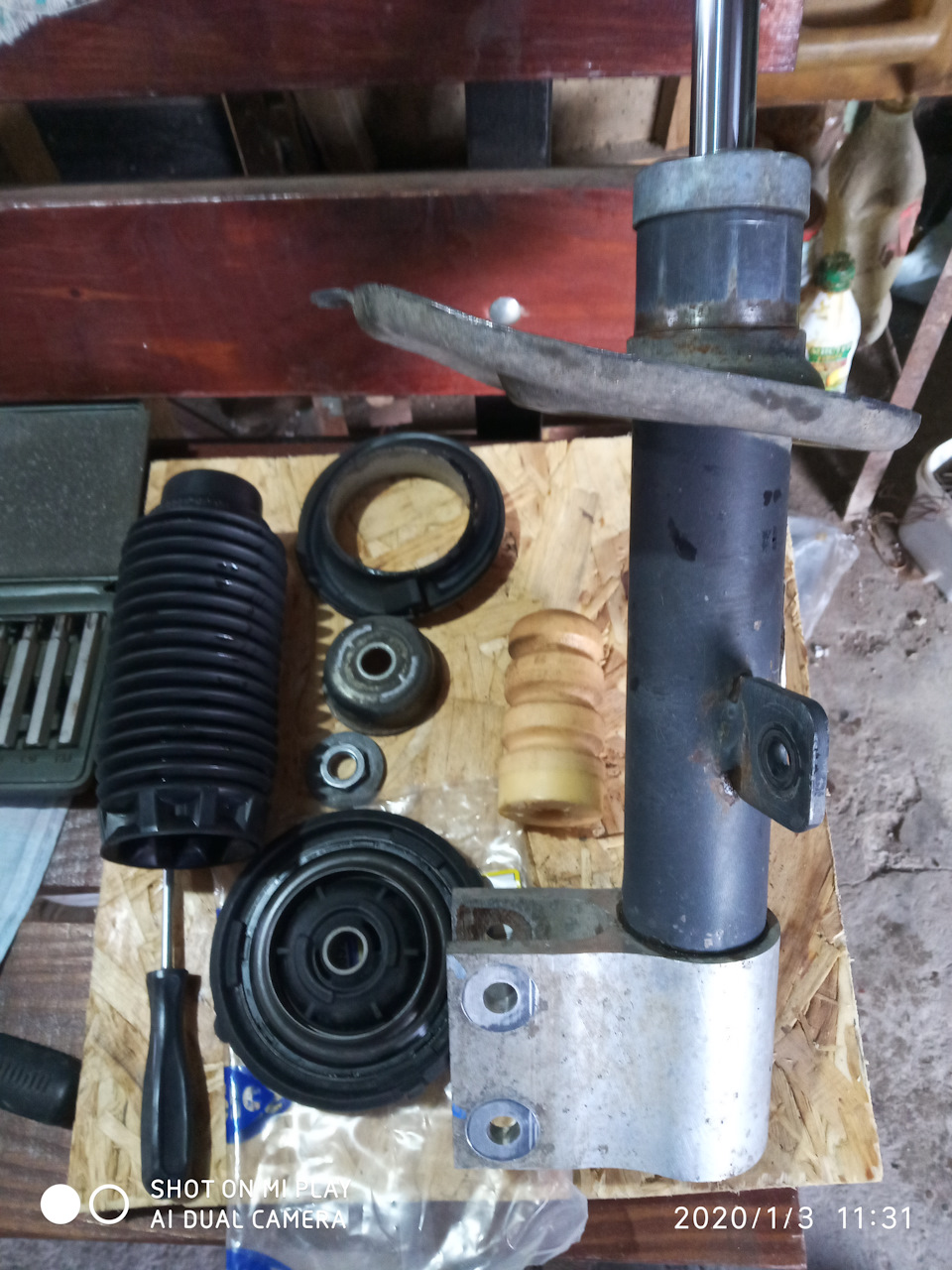

После замены стоек стабилизатора спереди слева всё равно остался глухой стучок при проезде мелких неровностей при относительно большой скорости, на малой скорости стучок на этих же неровностях не проявлялся. Причём стучок слышался прям как будто из под торпеды в левом углу лобового стекла. Приговорил левую опору стойки и заказал подушку Sasic 2650037 за 563 р.

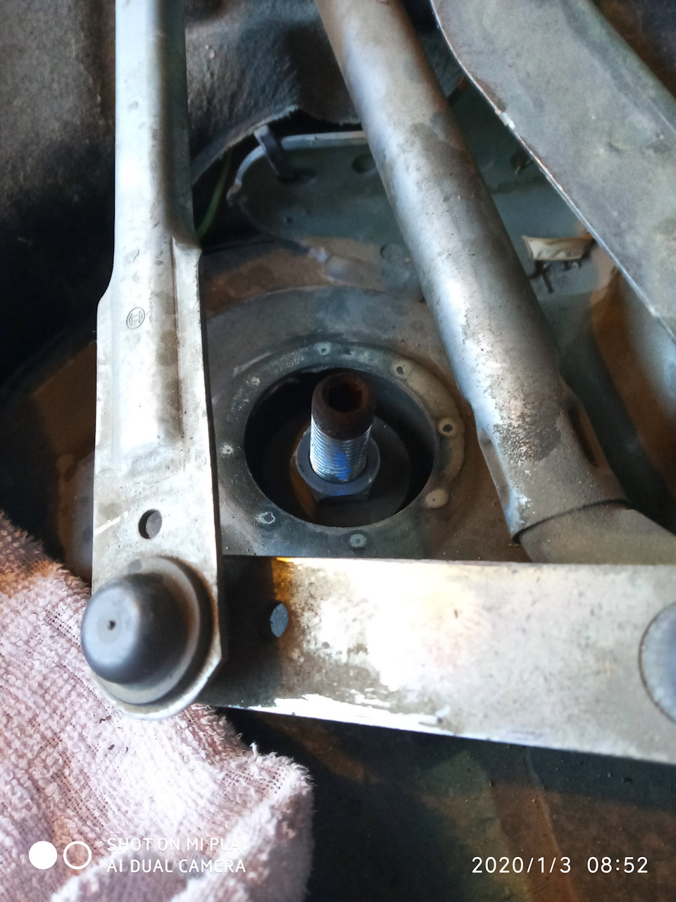

Сейчас новогодние каникулы, времени много, поэтому поменял её 03.01.20 г. Делал сам в гараже. Записей на драйве много. Нужны ключи: на 18 — 1 шт (чтобы открутить стойку от поворотного кулака),
на 21 накидной — 1 шт, (чтобы открутить стойку сверху под жабо и снять подушку с опорным подшипником),
на 17 — 1 шт. (чтобы открутить гайку стойки стабилизатора), на 16 — 1 шт. (снять поводки дворников), шестигранник на 7 (чтобы удерживать шток амортизатора от проворота),
стяжки для пружины. Центральная втулка на старой опоре была сорвана и после снятия отвалилась.
Опорный подшипник SKF был в отличном состоянии, поэтому был разобран,
отмыт от грязи снаружи, заполнен новой смазкой, собран и установлен в новую опору.
Стойку сверху не открутить без снятия жабо, а раз снимал жабо, то решил попутно устранить течь жабо. Фиксаторы жабо, которые "крепятся" на лобовое стекло посадил на ленту для вклейки стёкол Abro WS904R
(была в хозяйстве) вставив её в паз чистого и обезжиренного фиксатора и нагревая феном приклеил на кромку стекла, предварительно тоже обезжиренного.
Держится мёртво!
Плюс данной ленты в том, что при необходимости можно разобрать соединение нагрев его феном.
Дополнительно стык стекла и резинки жабо проклеил хорошей чёрной изолентой для пущей герметичности.
Теперь после замены в подвеске тишина и шумка под капотом сухая.
