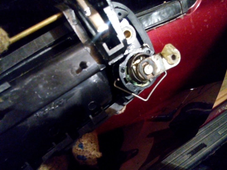

Короче в первой серии Дверные ручки SAFE www.drive2.ru/l/3689018/

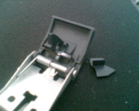

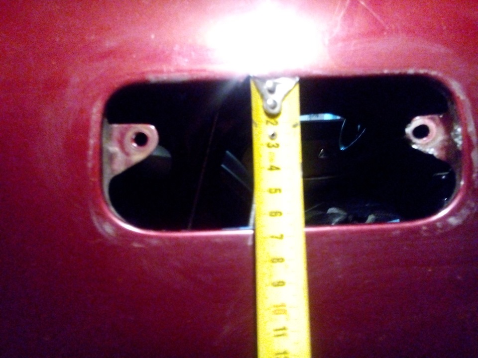

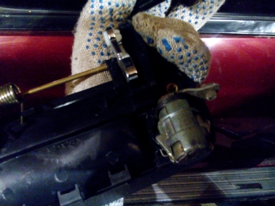

я хотел вкорячить ручки от нашей лада приора но так как они больше
и вкорячить их туда можно было-бы рассверлив наварив этот способ мне не подошёл
Приобрёл родную такую же и установил цена была 160 рублей но ждать надо
а была за 350 рублей в другом месте пришлось брать и так приступим

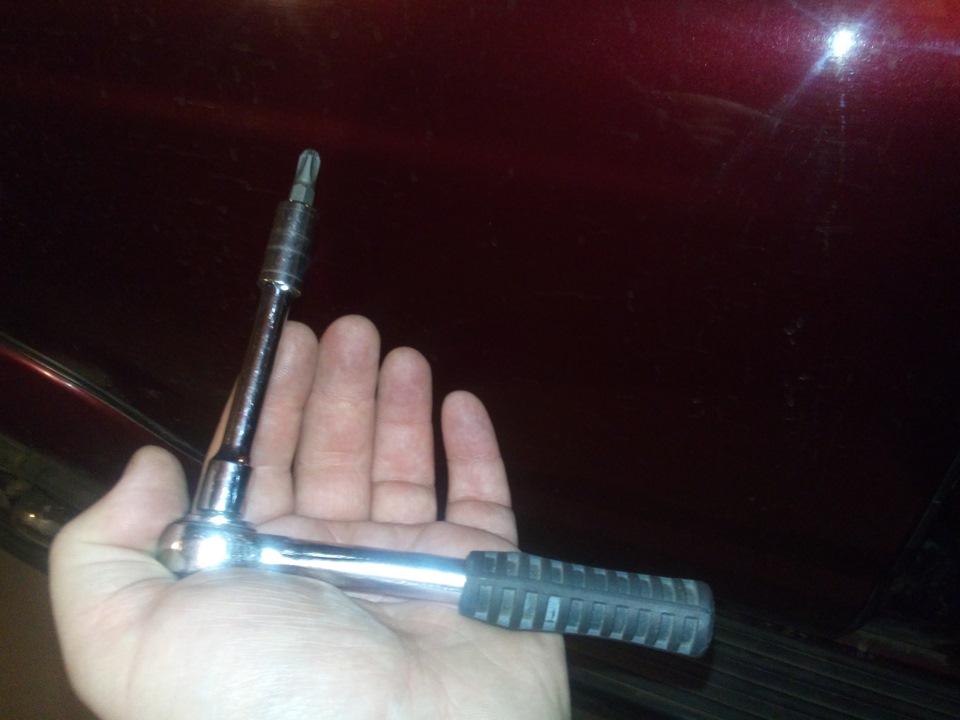

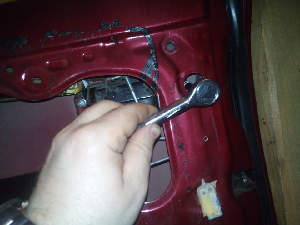

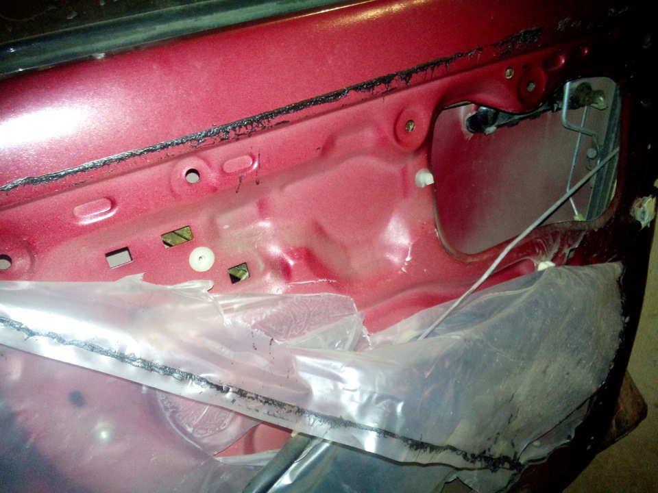

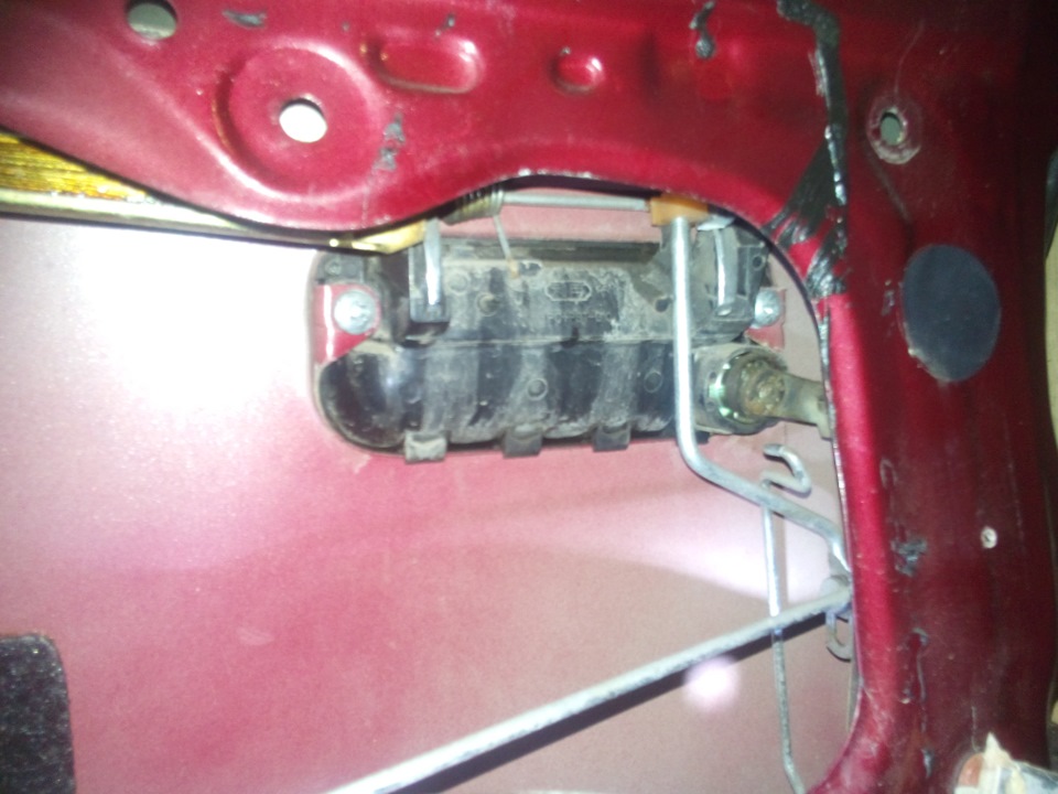

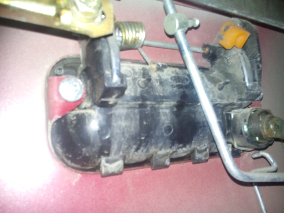

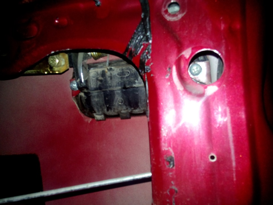

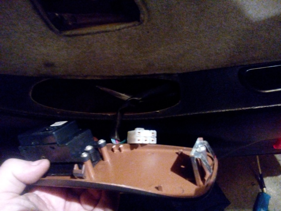

снимаем обшивку двери смотрим 1 серия

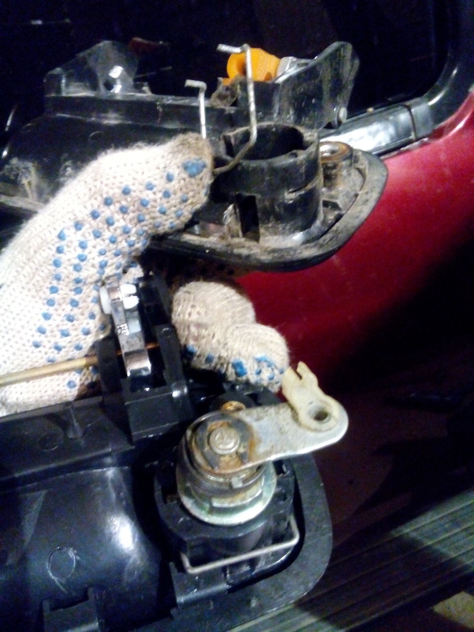

Замена личинки замка SAFE
далее всё понятненько сборка в обратном порядке!)))))

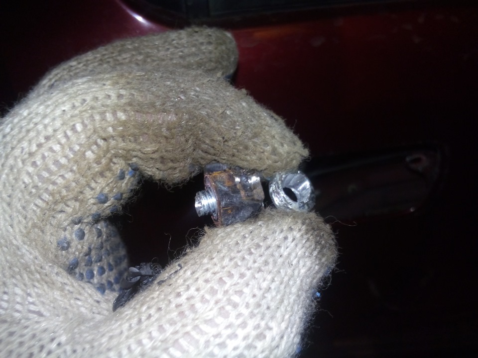

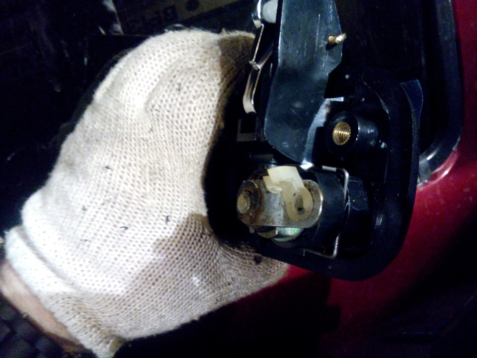

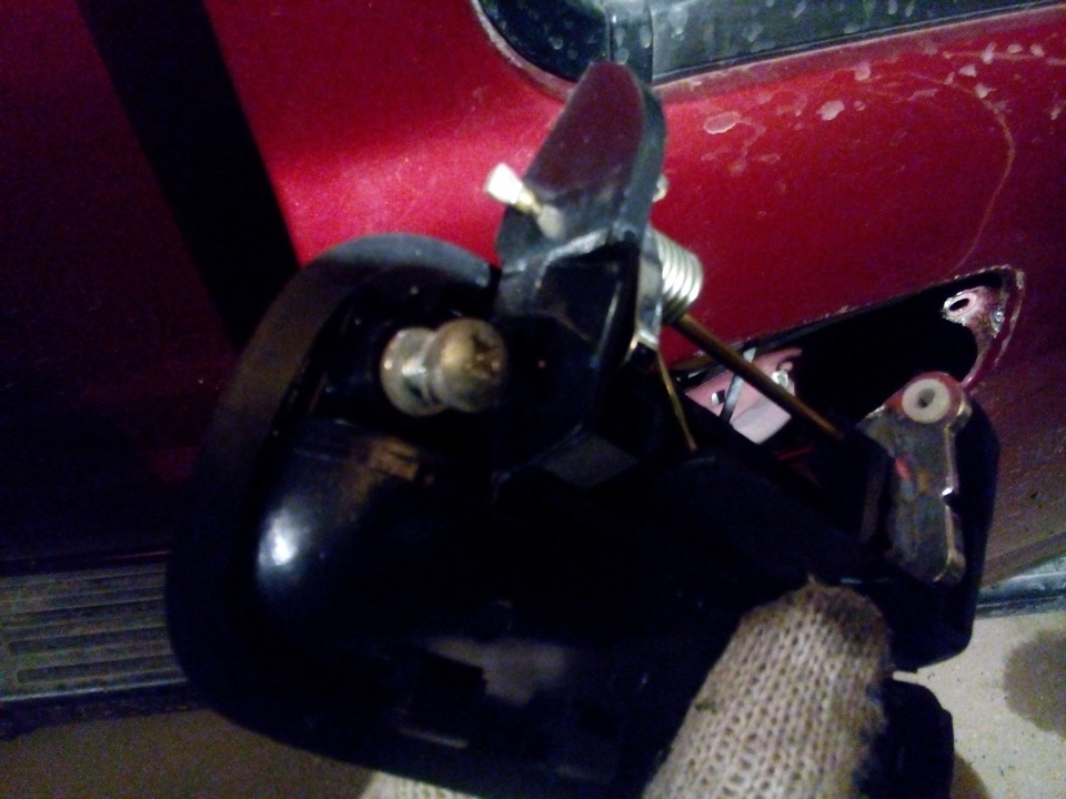

да чуть не забыл есть способ гиморойнее и неудобнее
поменять просто ручку серебристую вытащив штырёк с пружинкой
не снимая не ручки и не меняя лечинки

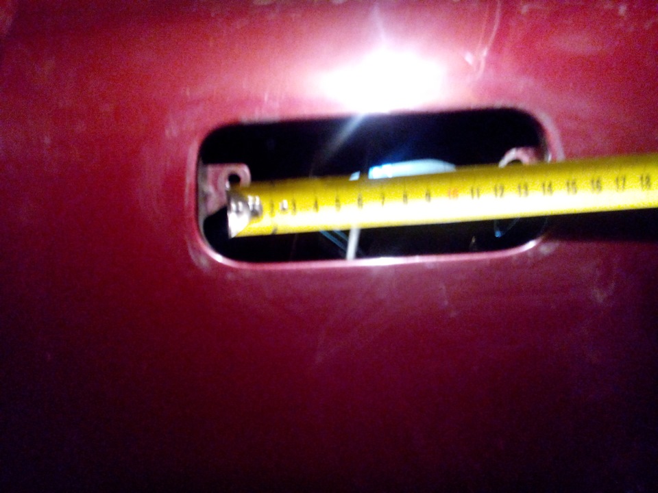

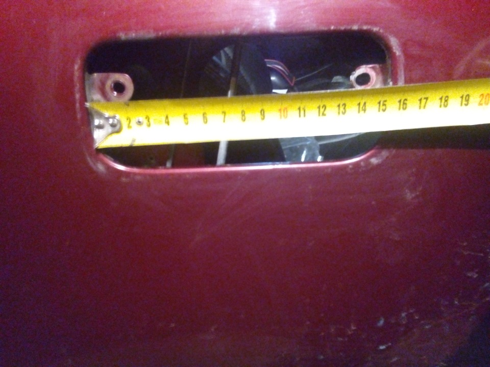

едем далее размеры
Длинна 15.5
Ширина 6.5
и длинна между дырочек 13.5
ХУУУ вроде всё как-то так!)))))

Здравствуйте, Может вы знаете? А личинки кроме родных от чего приколхозить можно?
А то перестала дверь ключом открываться, только закрывается…
Личинку думаю только родную почистить помазать туда попало что то или тяги заржавели.
Буду снимать личинки и чистить, тяги проникающей смазкой залил не помогает…
А комплект личинок 2700грн (5000руб) под заказ из России и ждать месяц, как по мне не вариант :(
Что за ценник какой-то бешеный у вас там!
Ну мы же теперь аграрная европейская сверх держава :)))
Там ломаться нечему в лечинке
Думаю вылечить старое получиться
Снимите ручку отсоедините и ключом попробуйте если работает то дело не в лечинке искать дальше
