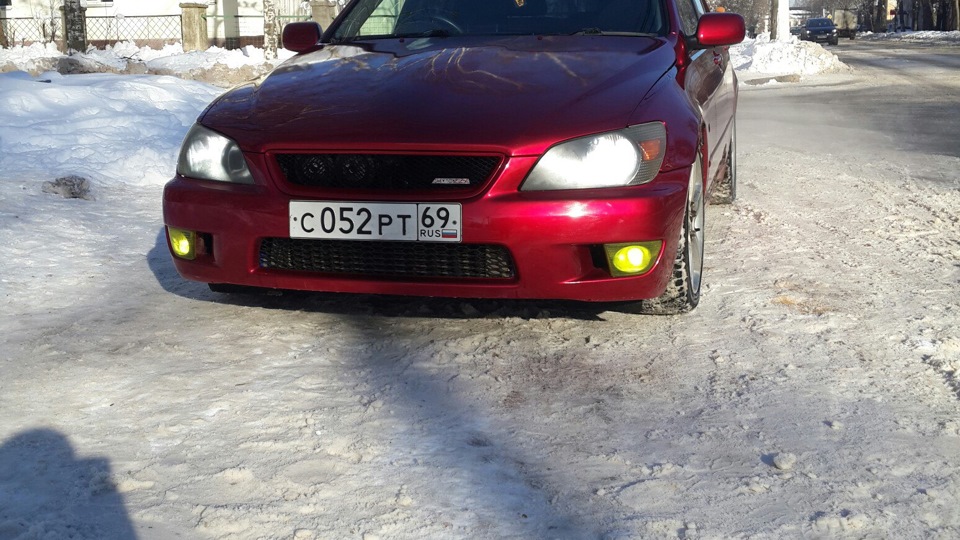

Итак, друзья мои, Пятница, я такой довольный, счастливый, выхожу с работы с опозданием минут так в 15, завожу машину с автозапуска, ничего не предвещало беды вроде как)))) проходя через проходную, чувствую запах жженой резины, думаю кто там на парковке бёрнаут устроил)))) как появляется в поле зрения парковка, вся в сизом дыму, печаль, приближаясь к машине, запах становится сильнее, машина работает ровно, открываю дверь, а оттуда дымовала, как будто в машине моей рота солдат жгли резину, я сразу заглушаю её, думаю проводке пи****, открываю багажник, визуально все целое, проветрил, завожу, все нормально, только замечаю что горит батарея на приборной панели, заглушил, открыл капот, в общем говоря, клина поймал ролик, ремень рвануло, я в панике, звоню в магазин."мол так и так, 1 джейзет гте, не ВВТ-И, ролик накрылся, сколько стоит, сроки поставки?" мне в ответ "по срокам сказать ничего Вам не можем, по стоимости ремень 1400 руб, ролик 14000 рублей(типа он вместе с пружинчатым механизмом продаётся)" и тут меня как прибило)смирился с потерей, закрыл машину, поехал домой на машрутке… в субботу с утра вызвонил друга, говорит есть идея одна, заехал забрал мою сонную морду, поехали мы к машине, открутили с матом ролик, он разборный, вынули подшипник(он естесственно в мясо, высохла смазка вся) номер подшипника не разобрать, поехали по магазинам подбирать… к нашему великому сожалению магазин в субботу и в воскресенье "Мир Подшипников" не работал, поехали по автомобильным, наконец в одном магазине по иномаркам нам попалась адекватная продавщица, дала нам штангенциркуль, померили обоймы, подобрали подшипник 302(по номеру), он чуть больше, она нам говорит ищите подшипник 203, точно ваш размер, с горем пополам нашли мы его, поехали в гараж, забили подшипник в ролик, Вуаля! готово… время 15.00 где то, друг говорит "Знаю магазинчик один где ремней много в наличии, поехали подберем, только он до 16.00 работает в субботу, воскресенье выходной"… ну мы поехали, подобрали ремень(на глаз, в спешке), вернулись к машине, прикрутили ролик на место, все прекрасно, жизнь удалась, и бац, ремень то маловат))) тут мы друг друга лошарами назвали и решили отложить вопрос до понедельника…to be continue…

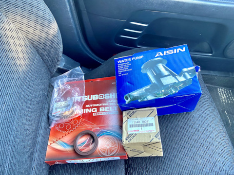

забавная история)) мы когда меняли ремень грм, оказалось, что ролик натяжителя не подошел(в экзисте ошибка) так нам ребята с Автокомплекса Новая волна на 15 лет Октября посоветовали съездить на Шишкова 88 автозапчасти магаз, там он оказался в наличии, это на машину 1990 г 3SGE. Вот так. Так что доедь. глянь. Там дофига что есть! Удачи
Спасибо, буду иметь ввиду ))
Офигеть. Хорошо что все обошлось малой кровью. Осталось ремень найти
