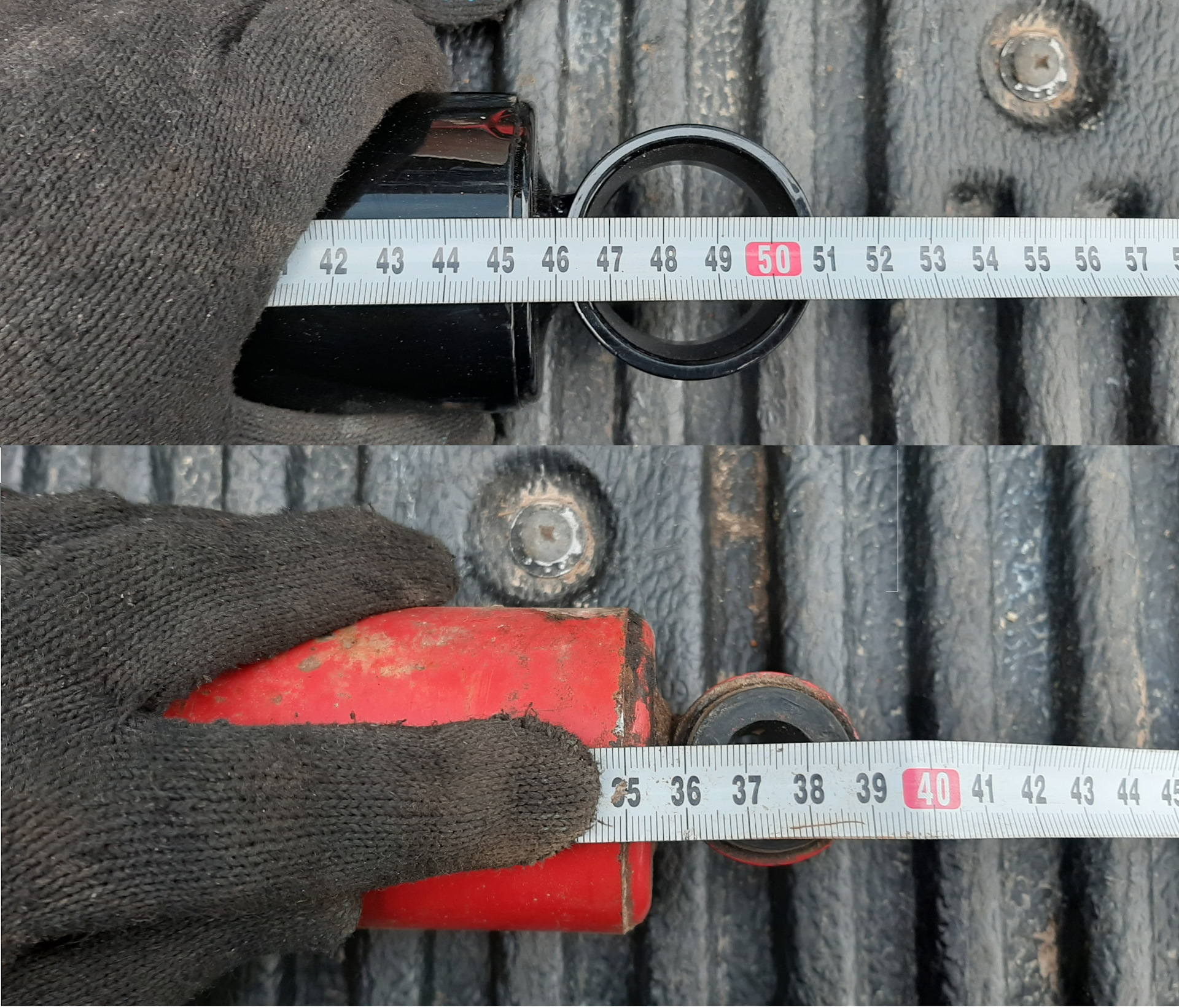

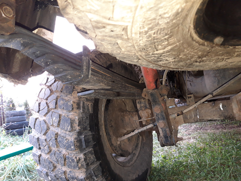

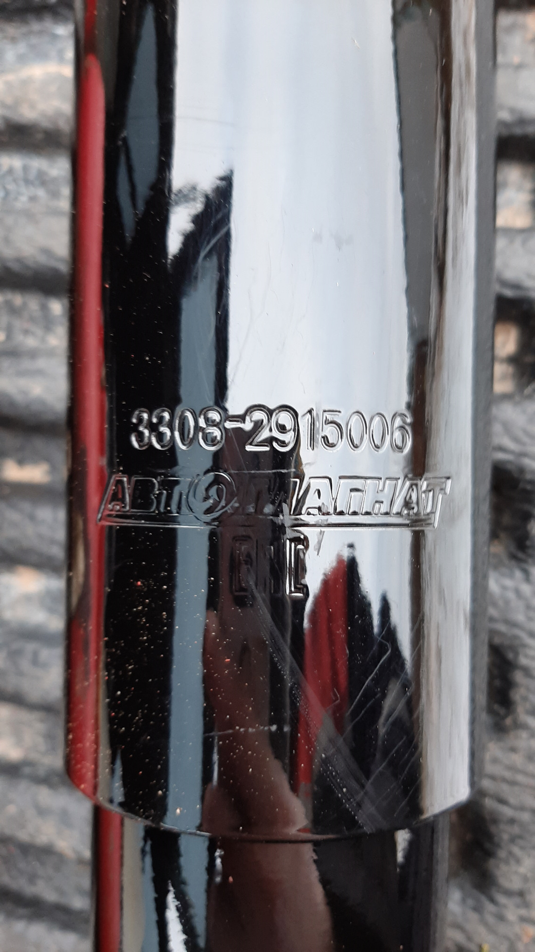

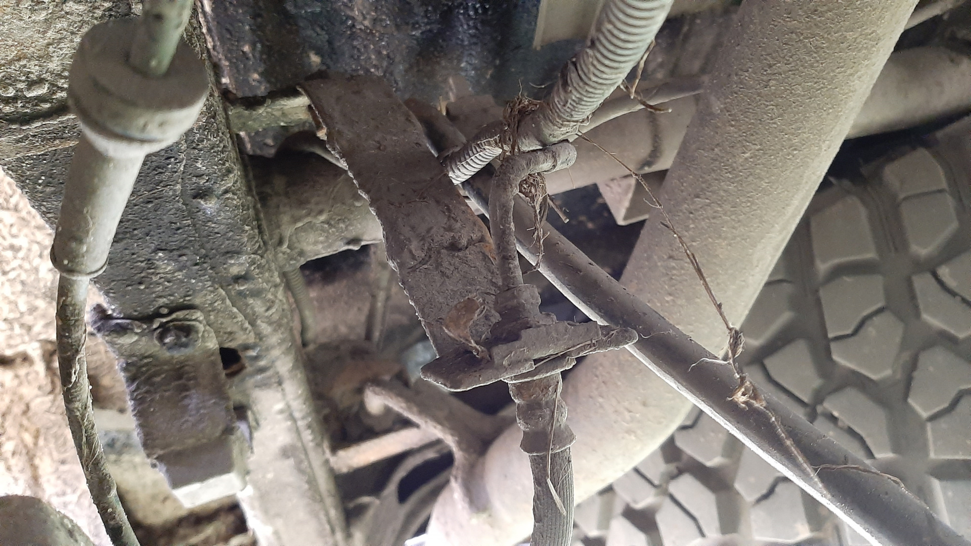

После установки рифовских рессор зад автомобиля опустился настолько, что пришлось снять удлинители амортизаторов и установить усиленные серьги. При этом, длины амортизаторов без удлинителей оказалось недостаточно, а с удлинителями слишком много. По совету драйв2чан были приобретены амортизаторы от ГАЗ Валдай, это типа газель, только валдай. Ну что ж, пошел в автозапчасти, говорю : "Дайте мне хорошие". продавец смотрел, смотрел по каталогу, уж не знаю чем он руководствовался, но в итоге предложил "Автомагнат". Ну наверно, берем.

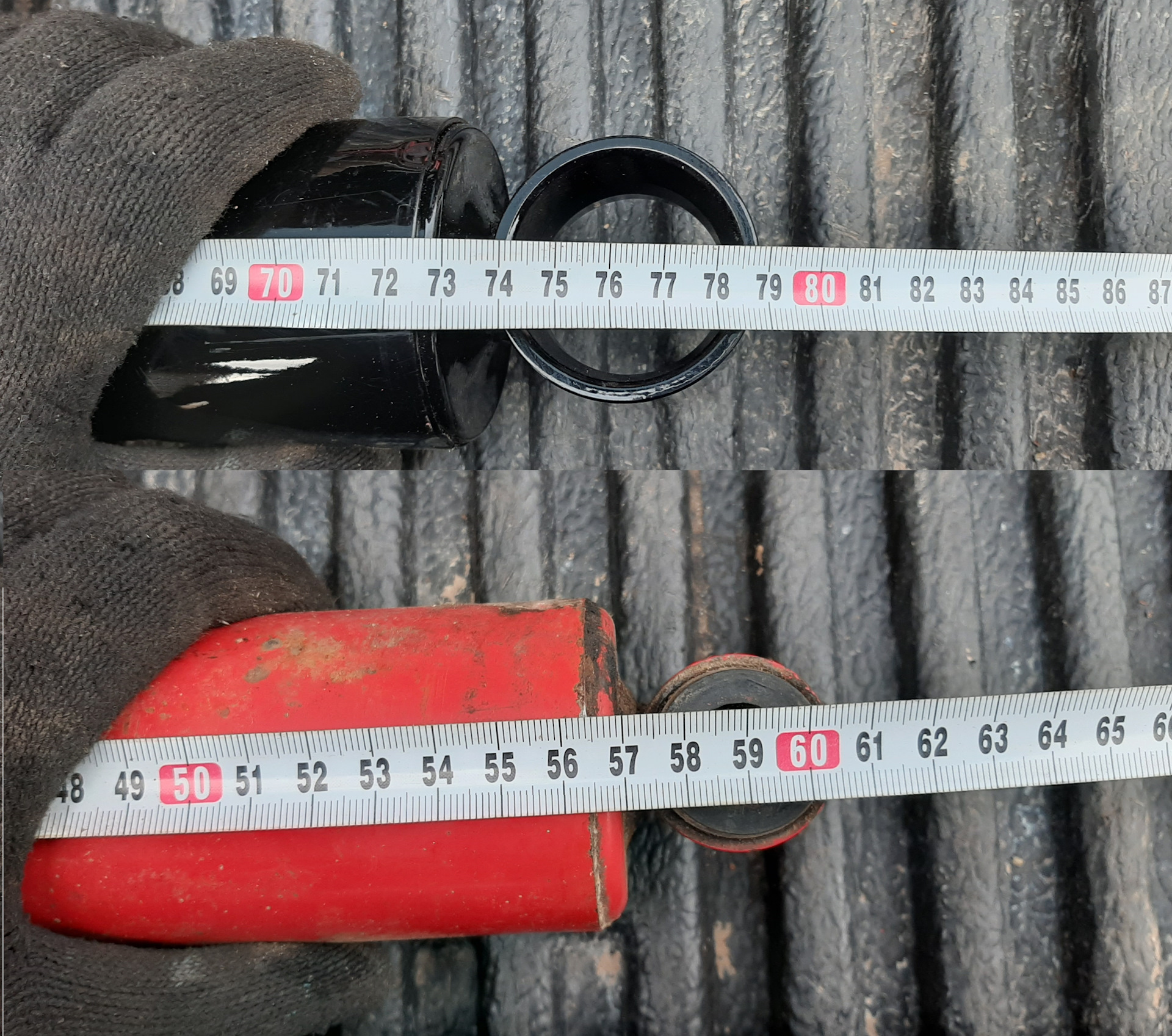

Сжатый "Автомагнат" в сравнении со сжатым Каяба скорчед4
Разжатый "Автомагнат" в сравнении с разжатым Каяба скорчед4
То же самое, только в сантиметрах:

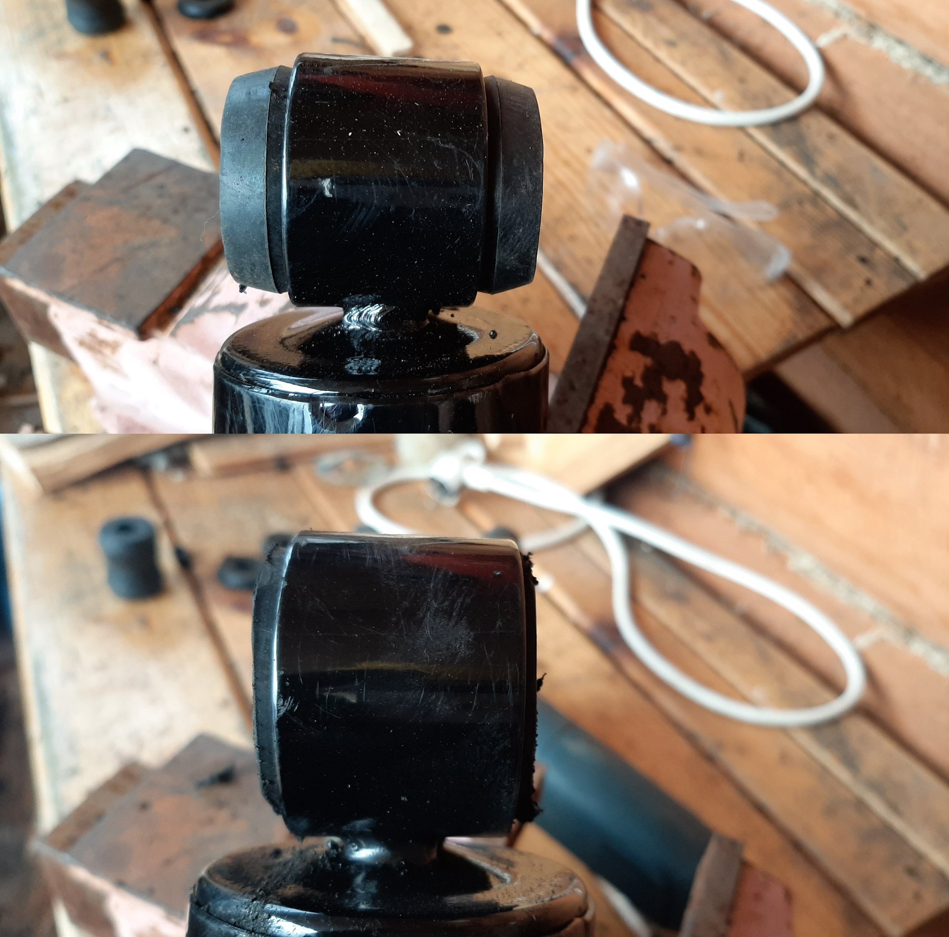

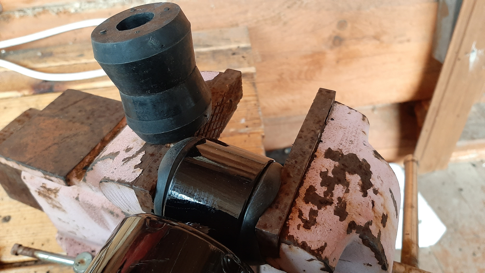

В комплект входят резиновые сайлентблоки, которые запрессовываются при помощи тисков
Излишки обрезаются болгаркой

В итоге:
Было
Стало
Ну и номерочки для добавления кармы:
Во как красиво сделано

ухо не подпиливал. Только резинки подрезал

Надо бы себе тоже такие вкорячить)) тормозные шланги не откручивал крепежи ?
Крепежи шлангов перенесены ранее.
А ну давай инфу шо делал с ними ?
Распилил пополам, вварил между ними пластинку.
