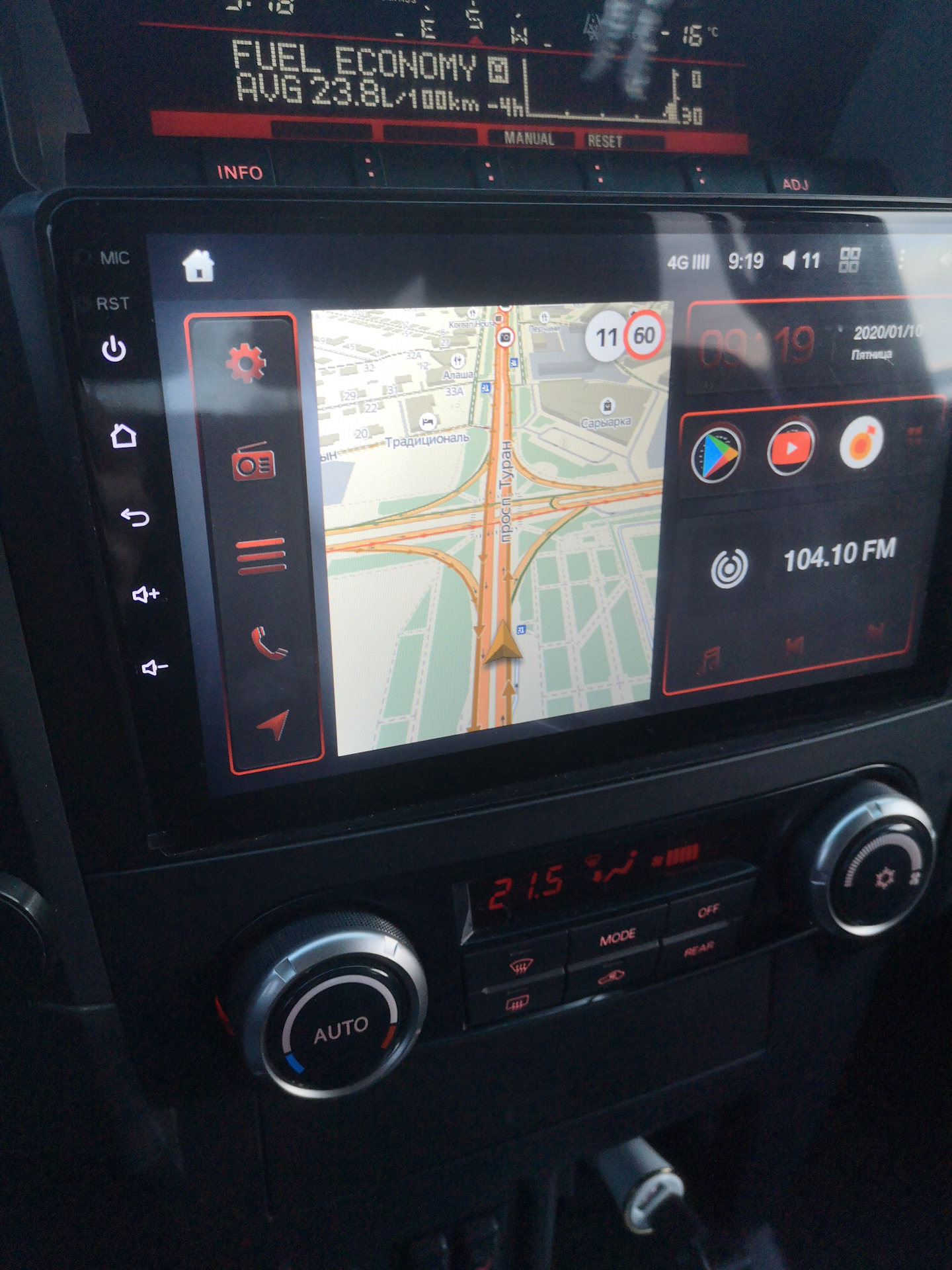

Всем привет, как писал ранее решил подключить подсветку сенсорных кнопок от габаритов, следовал инструкции что дали китайцы с магнитолой. Но подсветка так и не заработала, проходил импульс при включении габаритов, кнопки загорались и гасли. Сегодня решил поехать в зал, а машина не заводится, сел аккумулятор. Пришлось опять разбирать панель и лезть в проводку. С товарищем стали разбираться что да как, и оказалось что инструкция не совпадает. По инструкции в фишке 16 контактов, и надо подключать к G4, как я и сделал, что привело к посадке аккумулятора. Руководствуясь другой схемой нашли разъём С103 и там надо 29 Пин добавить, и все заработало, осталось зарядить аккумулятор.

Приветствую, фишка с-103 она идёт в проводке магнитолы получается? Если это так, то для моей машины нет такой фишки, как мне выяснить какая мне нужна фишка для подключения провода ill?
Все верно, мама — папа.
Спасибо. Буду смотреть у себя и сравнивать
Привет Антон! то есть, получается, что провод "ILL" нужно подключить к "+" включения габаритов? а где 29 пин находится? У меня Мондео4 рест, тоже хочу подключить к "включение по габаритам"
Надо по схеме смотреть, в так все верно подключение к габаритам. Если пина не хватает в фишке, то скорее всего он и есть.
У меня этот провод (ill) не висит свободно, а уходит в канбус… Вот и думаю ка быть?
Думаю лучше обратится к электрику

Привет, решил вопрос?
Привет! Забил на всё это🙂
