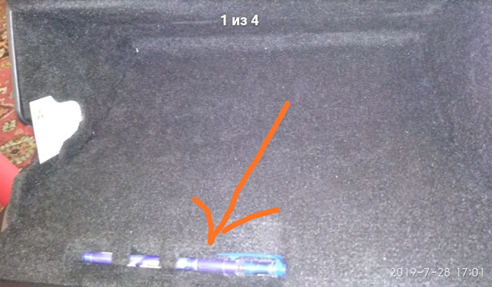

Это уже вторая моя замена лампочки в бардачке, первый раз ставил диодную лампочку
Не прослужила она и 2 недель, а подсветка в бардачке нужна, вожу там ключи, ручку и т.д., что постоянно нужно, а светить фонариком не кайф. Купил в итоге простую
Первый раз снимал бардачок с направляющих, отщелкивал микролифт справа и откручивал верхнюю часть панели. В этот же раз я решил сделать проще, ничего не разбирая, просто воспользоваться плоскогубцами с длинными плоскими губками, т.к. пальцы у меня туда чисто физически не пролезут
А вот вставить уже проще пальцами
Вот так получилось по итогу

Лампочка фиксируется нормально в штатном месте, не болтается? Тоже купил вчера на замену, один в один, как старая, вставляю, а она болтается, вылетает.
Пока вроде бы без проблем, не шатается по крайней мере
