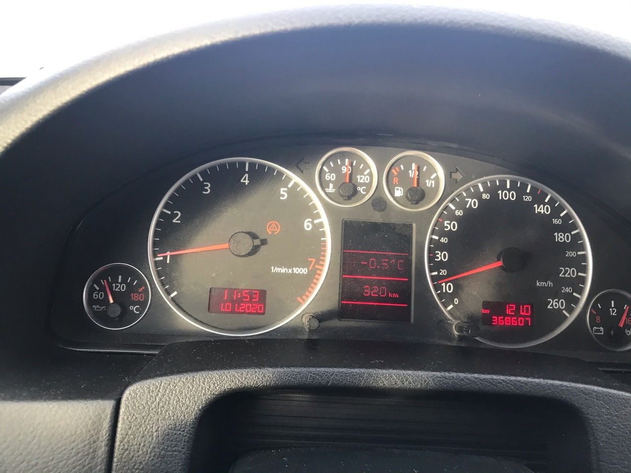

Может кому пригодится. Столкнулся с такой проблемой. Еду по трассе в другой город и вылезает ошибка по курсовой устойчивости.
Глушу, завожу- ошибка пропадает. Проезжаю километров 10 и снова появляется. В этот момент перестает работать ЕСП. По городу такой проблемы нет.
Начал разбираться.
Думаю: "писец датчику на руле, попал на бабки" и тут появляется мысль глянуть параметры, которые показывает руль.
О чудо! датчик работает и показывает угол поворота руля. При вращение руля, цифры меняются. Но есть маленький нюанс… Когда руль стоит ровно, машина думает, что он повернут на 15 градусов. По этому и ошибка появлялась. Машина по датчику успорения видит, что она едет прямо, а по датчику руля, что поворачивает. От сюда и ошибка.
Теперь к решению проблемы.
Идем в машину и подключаем ноутбук.
В васе диагносте заходим в тормозную систему, выбираем вкладку код доступа и пишем 40168, заходим в базовая установка выбираем первую группу и после этого выходим. Машина переходит в режим адаптации.
Выбираем ровную площадку, заводим машину, сильно нажимаем на тормоза и немного держим. отпускаем тормоз и разгоняемся километров до 15-20. Разогнавшись начинаем крутить рулем на 90 градусов вправо/влево через небольшое расстояние, гирлянда на приборке погаснет.
Глушим машину
Проверяем параметры и видим, что все в порядке.
Больше ошибка не появлялась.
