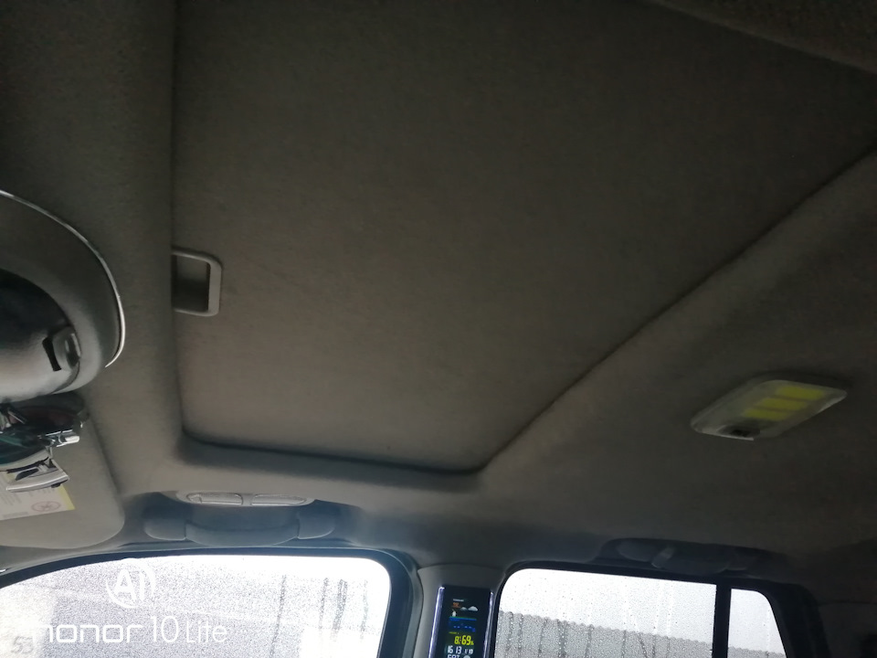

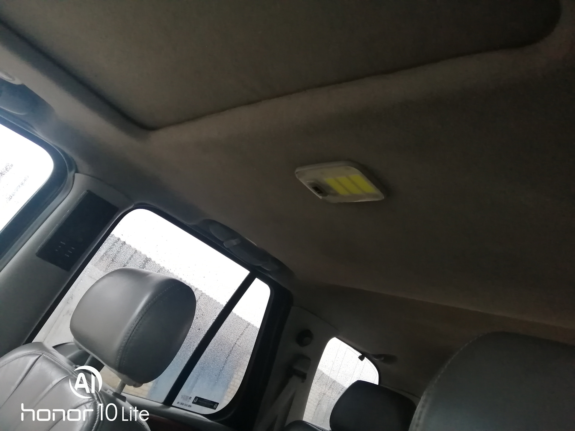

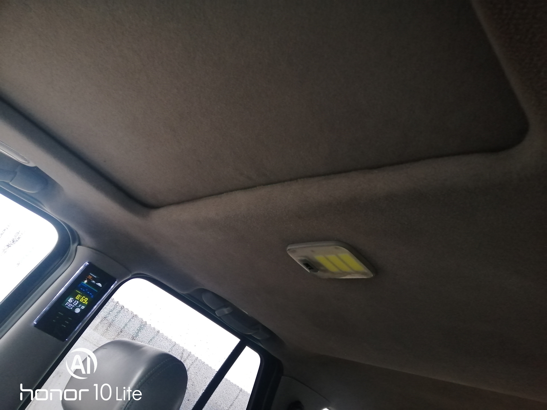

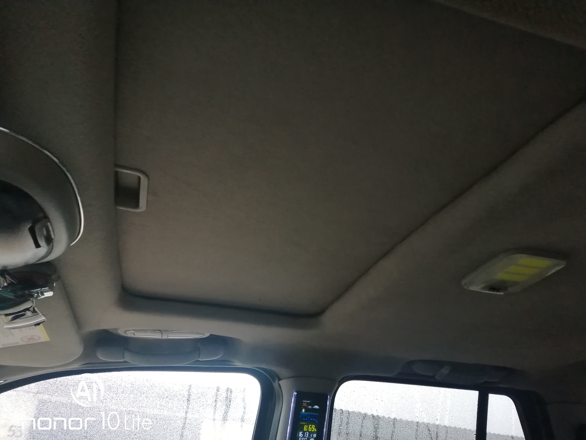

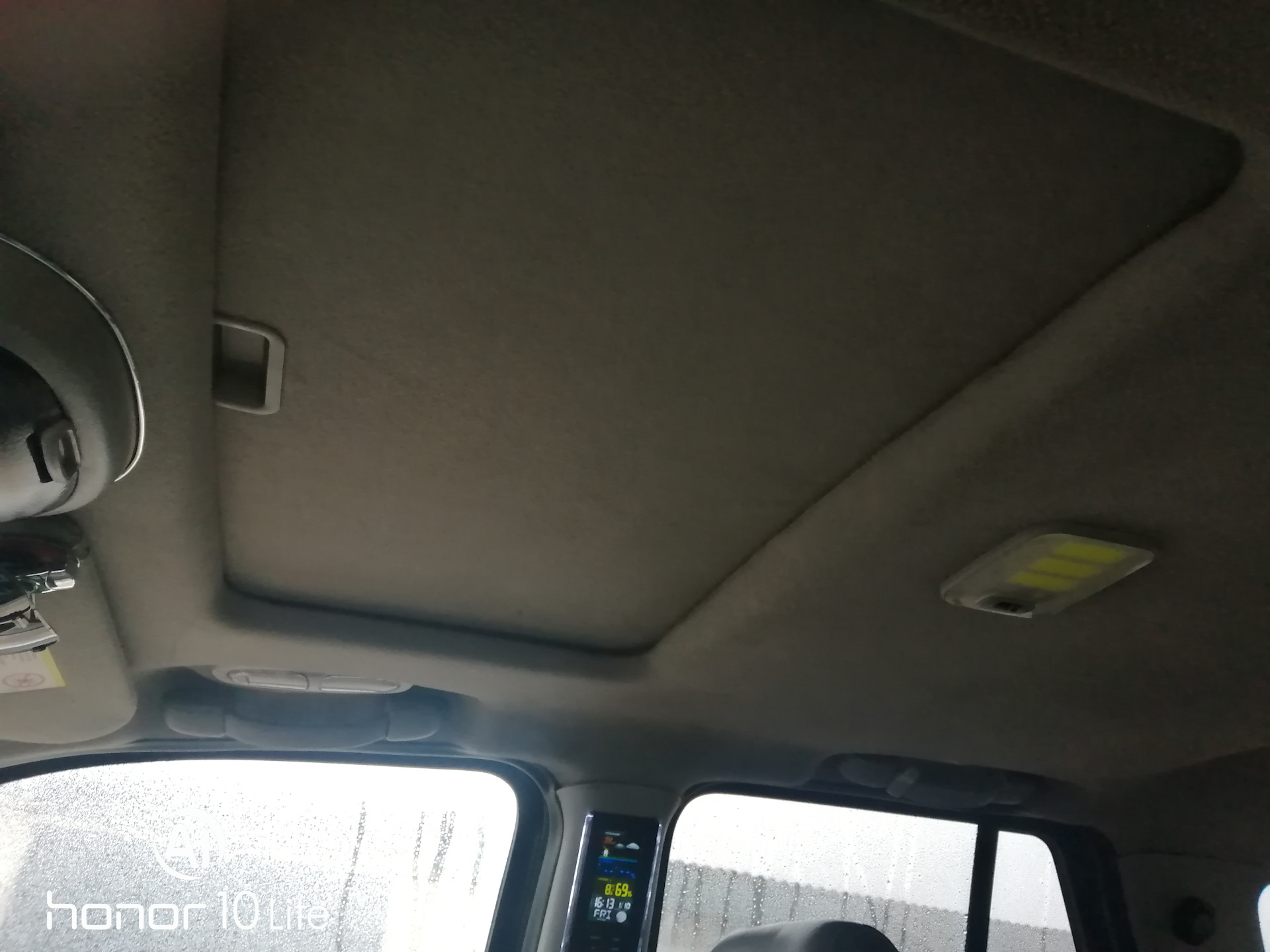

При покупке машины я как то не заметил сразу, а потом, при прокладке кабеля под антенну СВ-радиостанции, обнаружил, что оказывается обшивка потолка то провисла… Надо что то делать…
Осмотрел крепления — держится на "липучках" и по-видимому липучки эти уже пылью забились — при прижатии к ним обшивки прилипли, но как то не надежно — надо бы что то посерьезнее замутить.
И вот здесь пришла мне одна мысль… — а не поставить ли мне дополнительный плафон? — ведь штатные плафоны стоят по периметру, над проемами дверей, а в середине ничего, а машина просторная.
Взял плафон от какого то крайслера, выбросил из него морально устаревшие лампы накаливания и поставил три светодиодных COB-чипа, подключил их к переключателю так что бы горел либо один, либо все три.
В месте где я установил плафон, как раз проходит усилитель-перекладина крыши, вот к ней и прикрутил. Подключил к одному из штатных плафонов.
Поджал плафоном обшивку потолка и сча у меня с ней порядок.

А что за приблуда электронная на стойке двери правой?
Это метеостанция — о ней есть запись в бортовике
