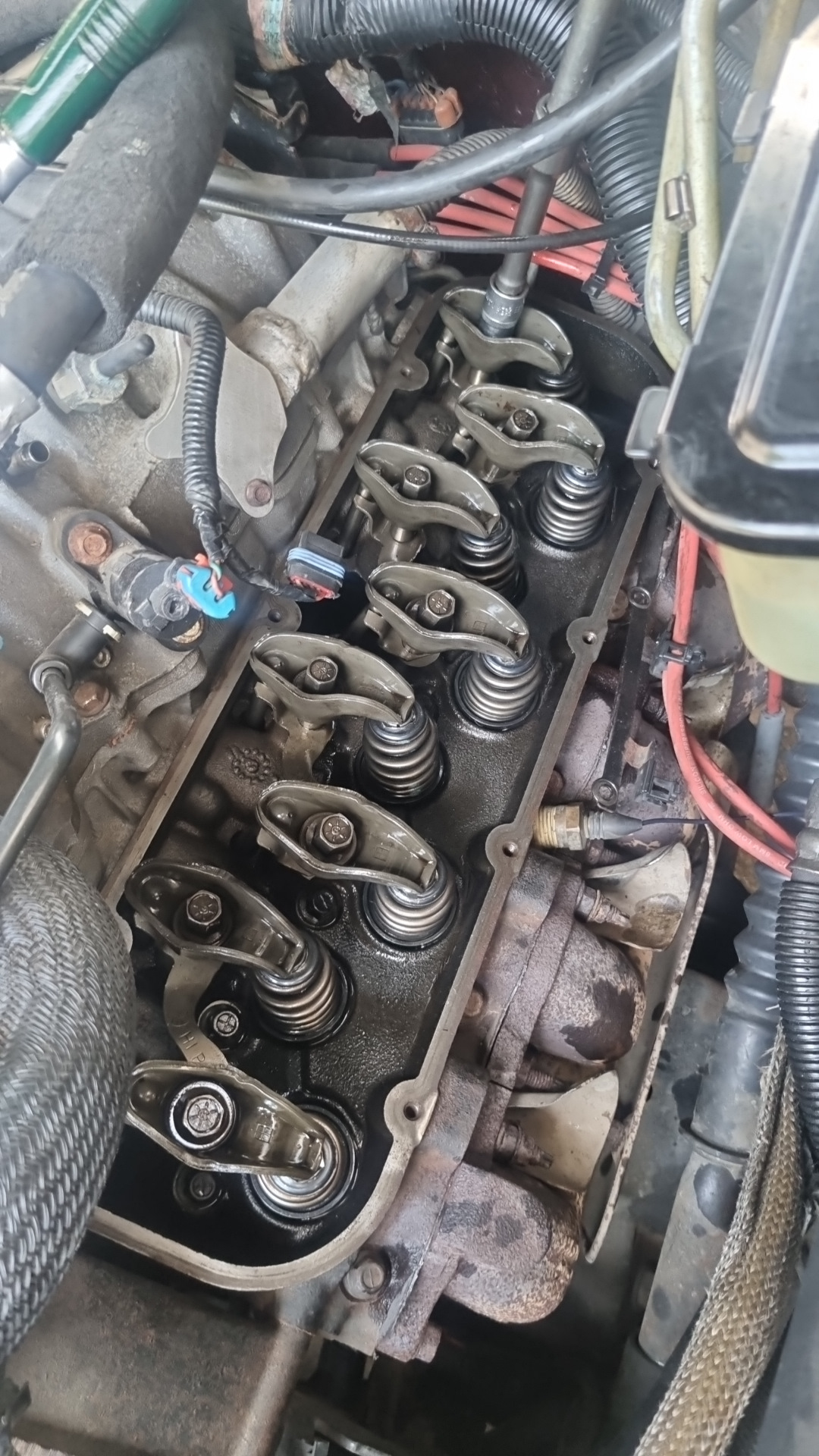

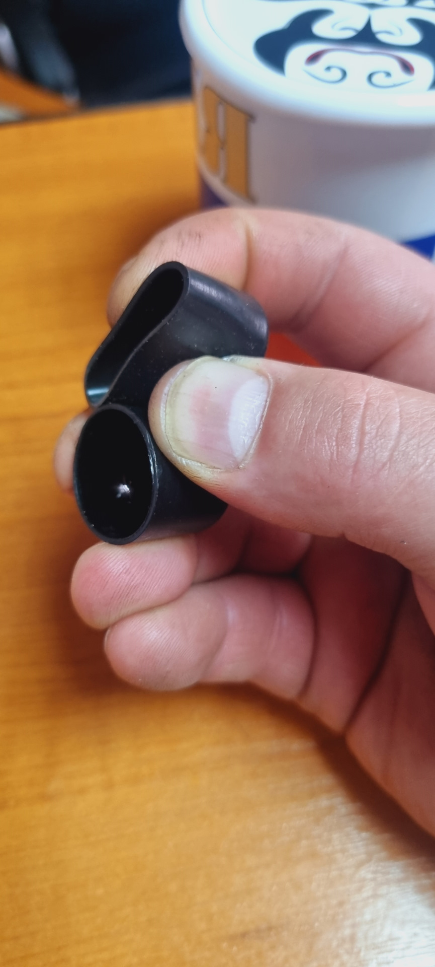

Собственно после установки пружин типа улей, заметил лёгкий дымок на хх как нагреется.
Мне это не очень понравилось, начал думать и пришёл к выводу что скорее всего зонтикам пришёл пушной.
Начал искать инфу у пиндосов нихуа хуа.

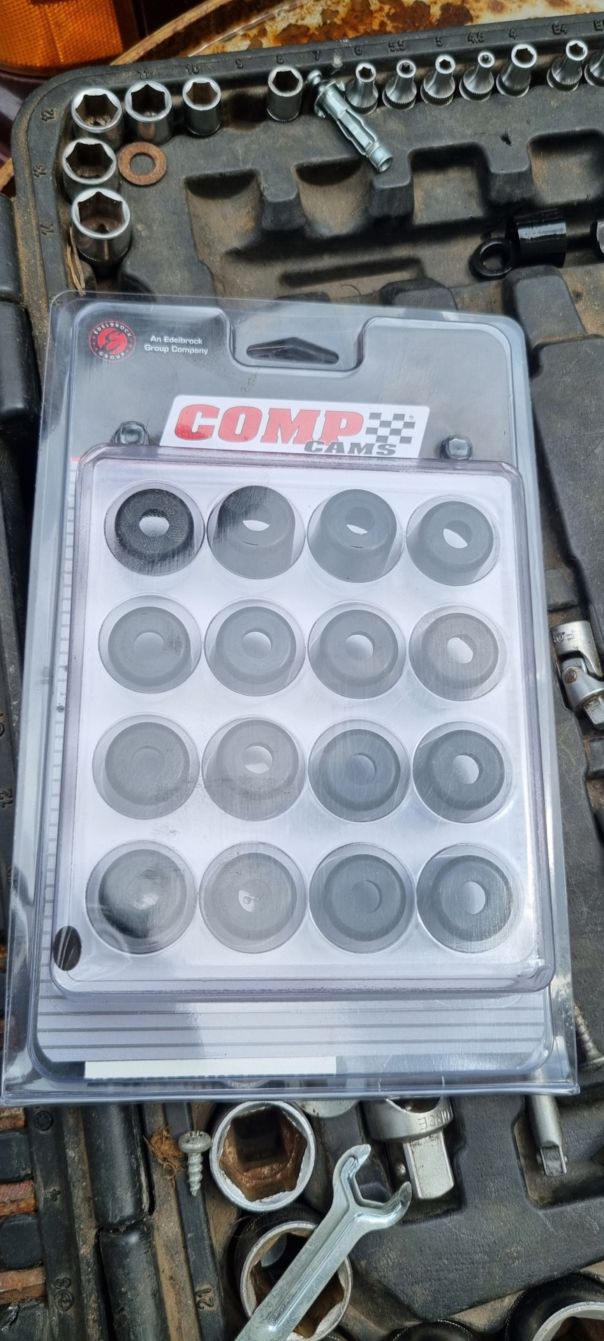

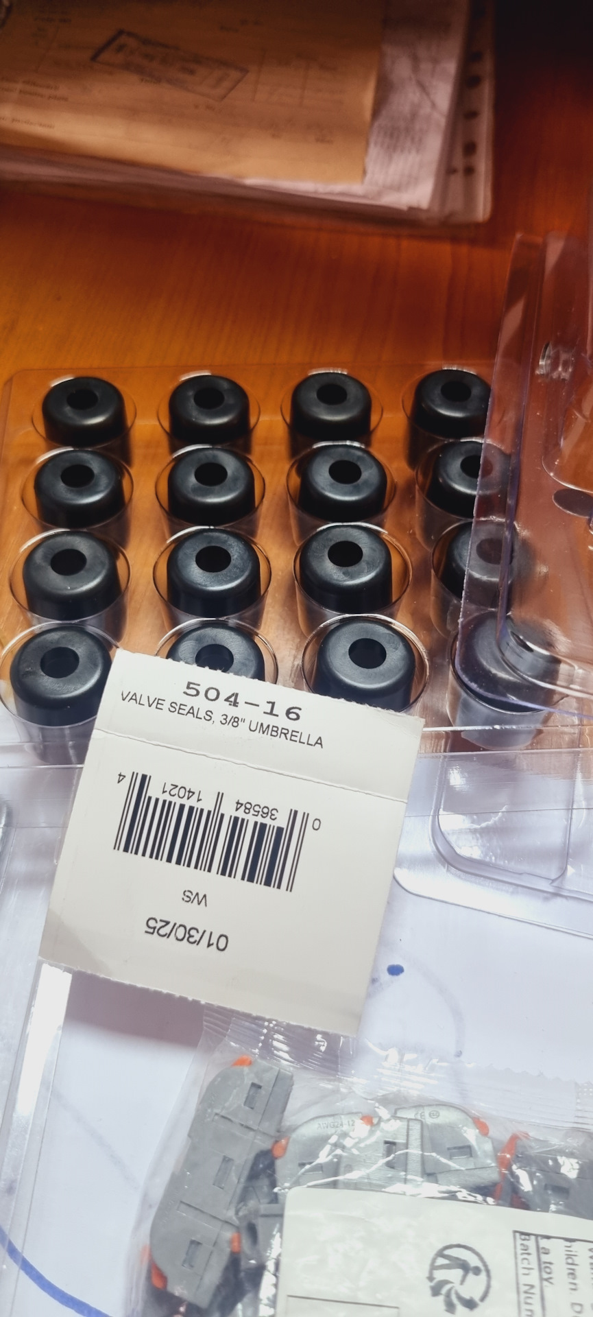

Заказал comps зонты

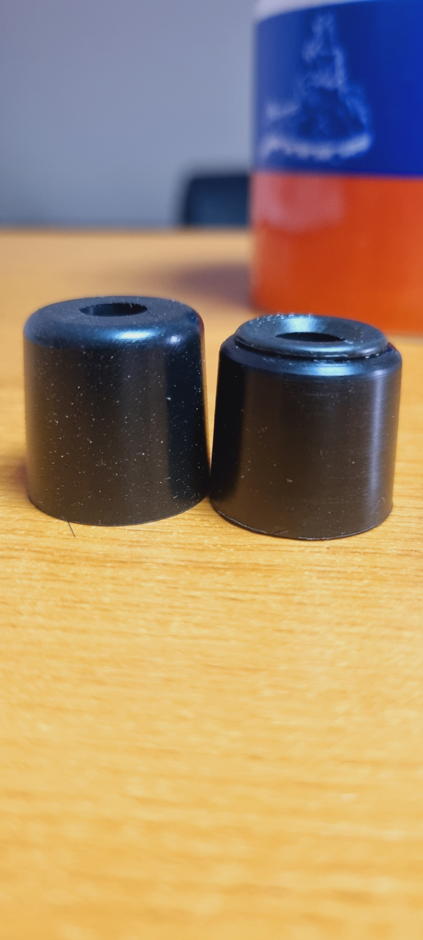

Они полностью из резины(не помню как оно там называется) и на 1 мм тоньше верхняя часть.
Получается так

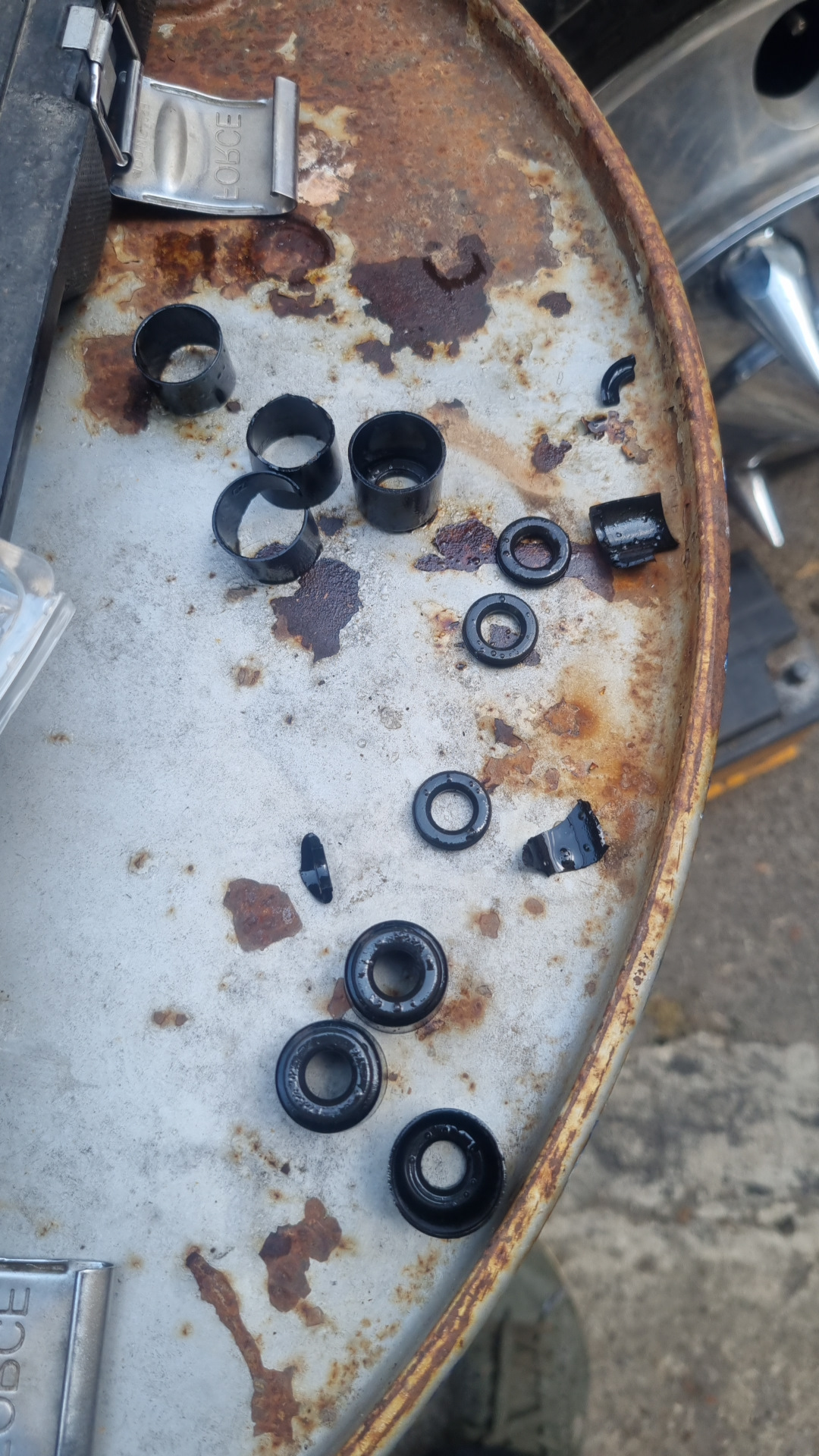

Тарелка под сухари зажимала родной зонт о направляйку и рвало резиновое кольцо, а оногда и сам зонт крошило пластиковый.
Но самое интересное что на правой, чтотна левой 4 целый 4 убиты.
Пока полёт нормальный, наблюдаем.
Теоретически на выхлопные можно не ставить.

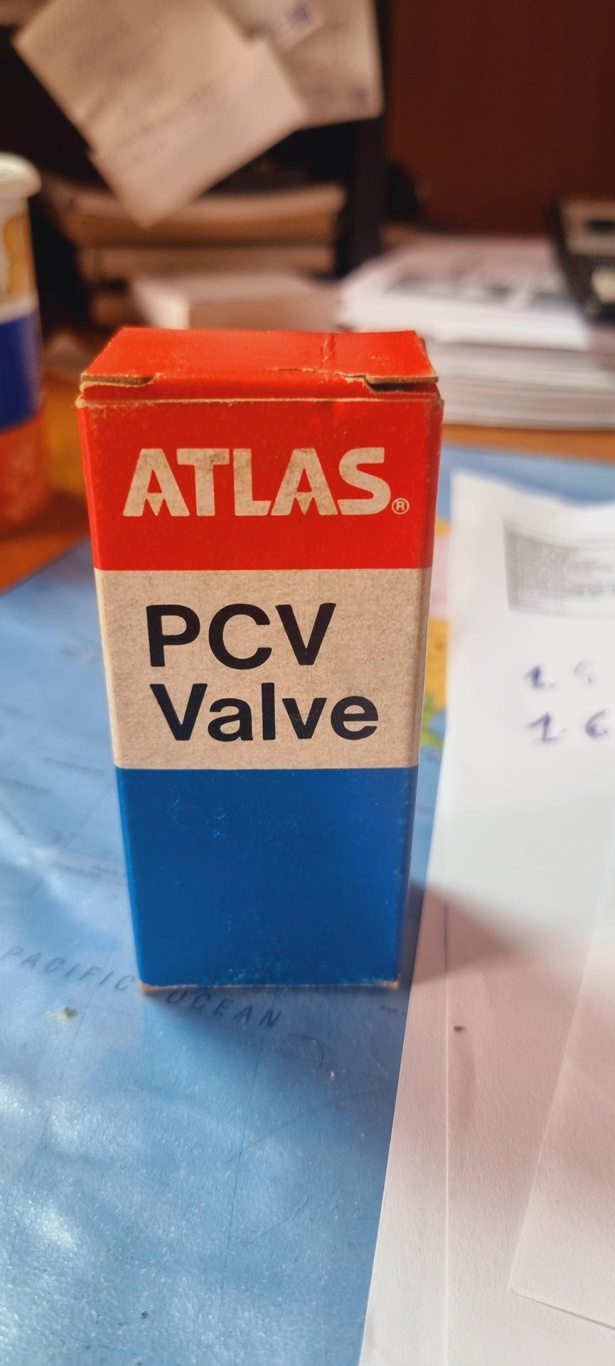

+ заменил из старых запасов оригинальный клапан картерных газов.

Без партнамбера запись не полная)

Так чем комп отличается от стока?
Исключительно для тебя я сохранил)
Я же обратил внимания чем…
Полностью резина сама часть уплотнительная на 0.7 мм тоньше.
Сток зонт пластик а на вершине уплотнительное резиновое колечко.

Следующий этап это саму направляйку чутка пильнуть или тарелку.

А я только сегодня клапанную крышку снял, посмотреть, как там дела. Развлечения траководов)))

Мне тоже нигде не попадалось упоминание, что зонтики надо менять под эти пружины.
Видимо, это как само собой разумеющееся у них там).
Comp cams 504-16

Ну так они целые из 16 убиты 8
8 целые)
Просто нормально для них где-то +- 1мм в посадке)
На глаз делали)
