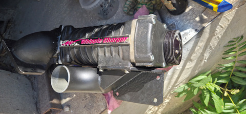

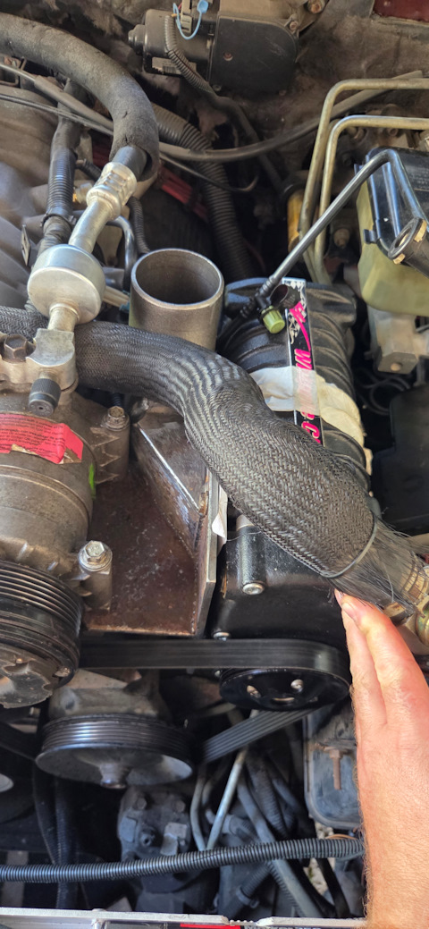

Привет друзья!
Не хватило у меня терпения собрать всё монументально.
Пока кулёк доробатывается, пришлось собрать из подручных средств.
Убил 2х зайцев понял что мне нужно для зоны от фильтра до дроссе…
Нужны гофрированные парубки, как на ассенизаторской машине.
Да это понятно, но нет углов таких. А куль то как без углов присоеденить

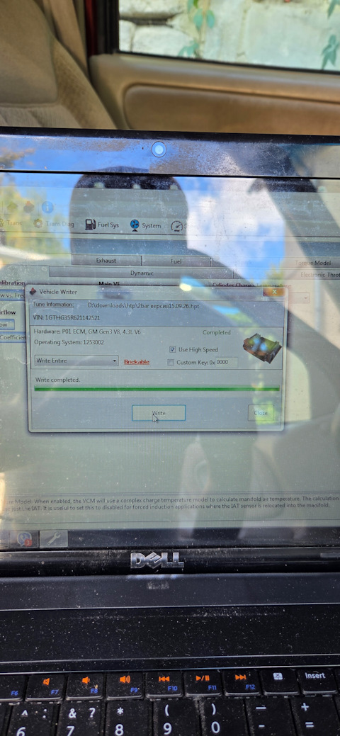

Как то читая бортовик Nick-Jeeperя наткнулся на, то что у меня нет этой самой прижимной пластины мап датчика, но если в режиме атмо это не страшно, тотпри избытке его точно ввплюнет.
И…
Под 2 бар мап, нужно патчить блок ибо 1 бар прошивка только до 105 кпа а избыток то надо как то видеть блоку.
1 ставим правильный мап
2 патчим блок под кастом прошивку
3 обливаем святой водой и жмём…

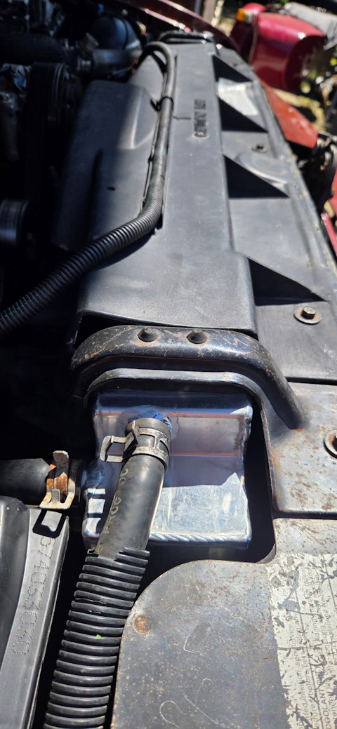

Привет Друзья.
Радиатор стоит, машина катает.
1 чуть подрезал резинки верхнего крепления.
2 боялся диффузор электровентиляторов придётся переделывать, но нет.
3 температура трасса 81-85
По городу без…

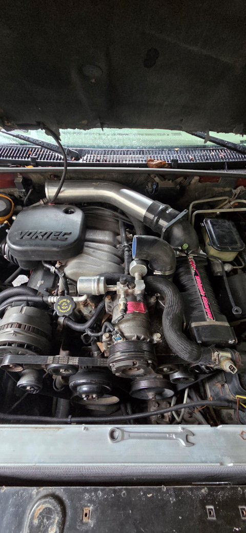

Приветствую друзья!
Решил написать про мой план по компрессору, почему так и что вообще будет.
1 side mount компрессора появились как комплект из коробки еще в 90е.
Это был простой комплект для устан…

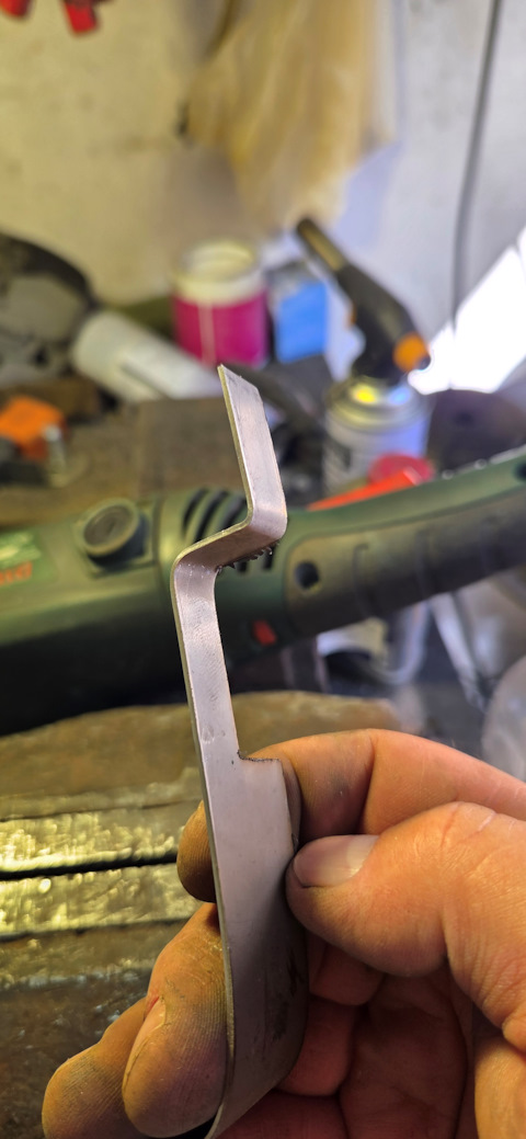

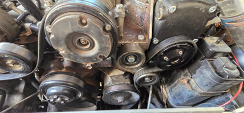

Привет друзья!
Пока отходил от ПОБЕДЫ, руки решил по быстрому приложить на паразитные ролики для правильного охвата шкива компрессора.
Пластина 6мм 2 точки крепления 1на из них штатная ролики правиль…

Приветствую друзья.
Не терпелось мне испытать, но пока до финала не близко, встречайте электричку)))

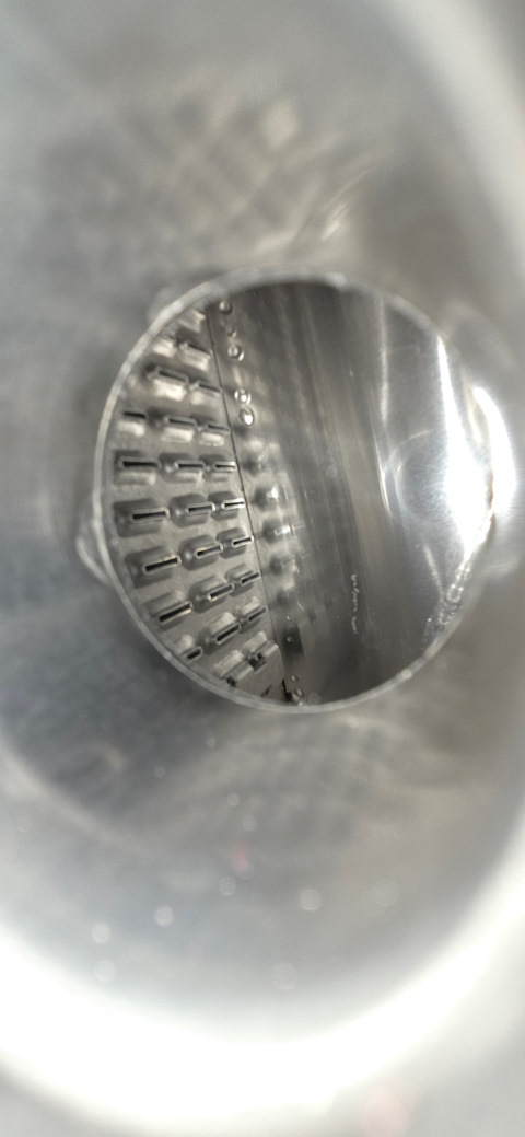

Крепление готово, вывод под кулёк и байпас готовы.
Радиатор стоит.

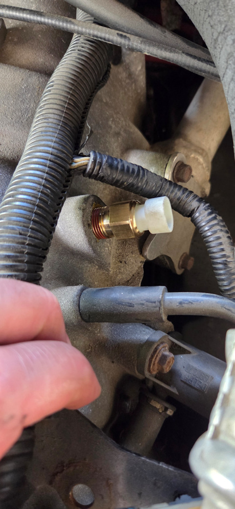

Датчик температуры воздуха впуска.(iat)
В стоке онинаходится прям у фильтра на 400ке у других более свежих gm интегрирован в maf.
Если для атмосферника это не совсем критично, то для машин с нагнетат…

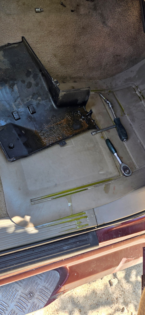

Приветствую.

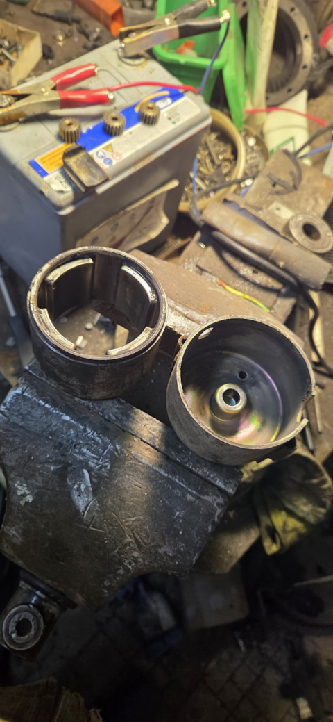

Завёл ездил заводился, оставил на пару дней не захотел заводиться .
Втягивающее щёлк щёлк и тишина.
Снял внутри грязновато было.
Отмыл всё, коллектор без выработки щётки ещё походят.
Всё…

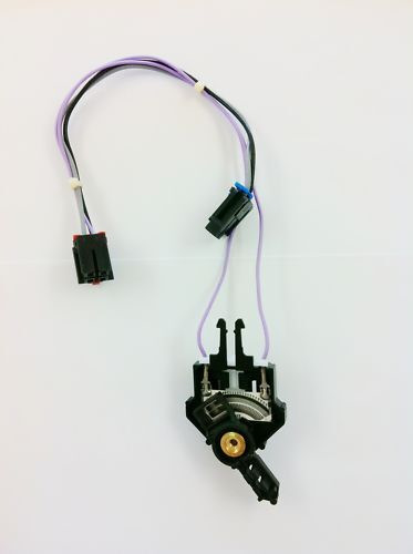

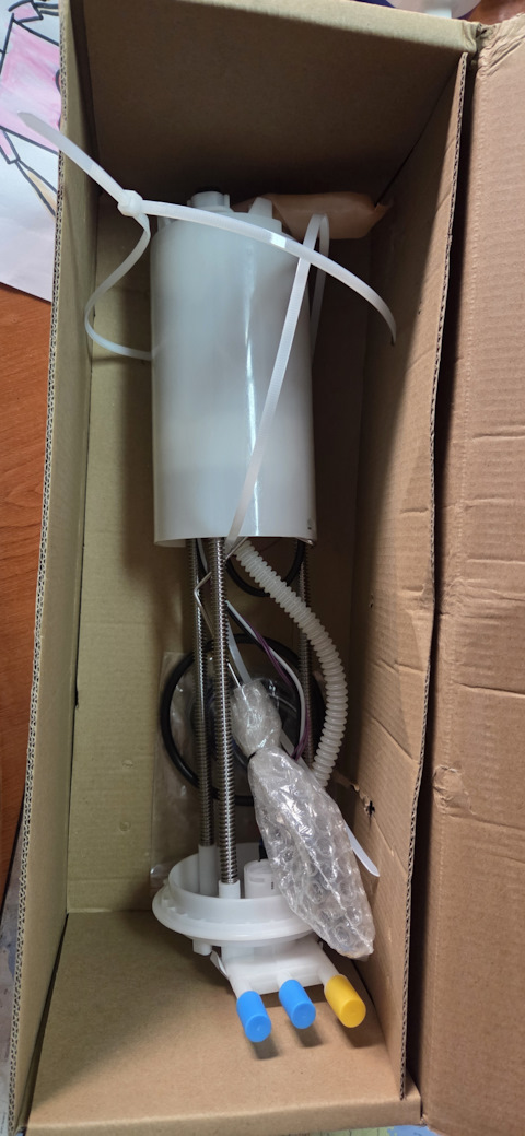

Привет друзья.
Не бывает на этом ведре всё гладко.
Раз и перечтал работать датчик уровня топлива.
Сам моторчик живой, а вот то что в баке похоже нет борт комп и саса стрелка всегда показывает пуст.
К…

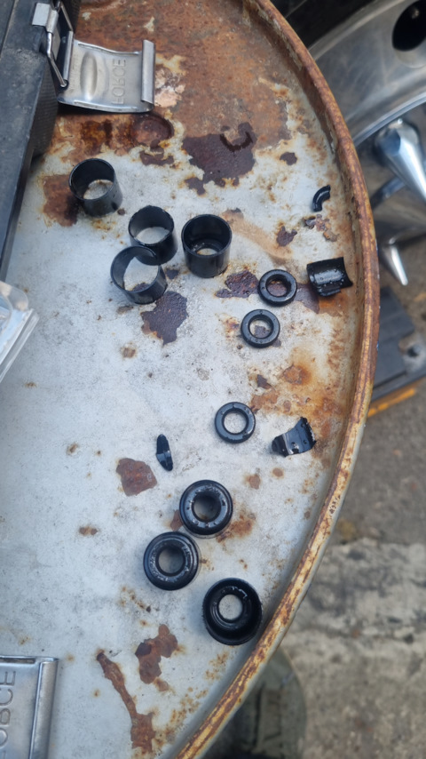

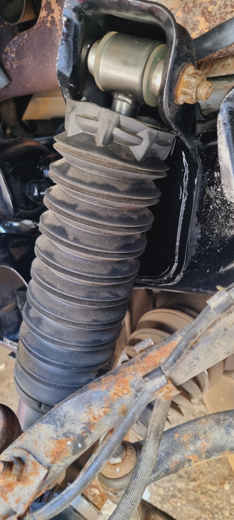

Привет господа!
Кто знал?
Никто не подсказал.
Методом проб и ошибок.
Собственно после установки пружин типа улей, заметил лёгкий дымок на хх как нагреется.
Мне это не очень понравилось, начал думать…
Дошли руки поставить кастом 2.5 аммортизаторы от
https://youtube.com/channel/UCT3znDyB3ZH5mDGWgQPUlCQ?si=3jKMsqjxJbcpbzYJ
+ резинки стабилизатора дэу, заз и тд)
По аммортизаторам проехал не более 50…

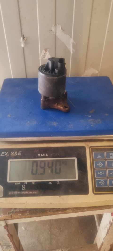

Приветствую.
Вообще егр на бензинках не особо то и напрягает даже несет отчасти полезные свойства.
Но у меня перекрытия валов и так большое, поэтому свойства егр выполняет распред, как и еа современн…

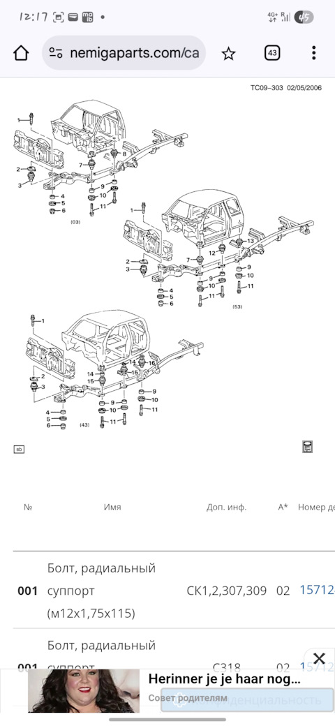

Приветствую!
Вот что-то назрел вопрос.
Подушки кузова у меня мягко сказать были убитыми, я не особо заморачивался и поставил с рокавто полиуретан ибо ориги не было.
Вот теперь из 2 машин я выбрал бол…
