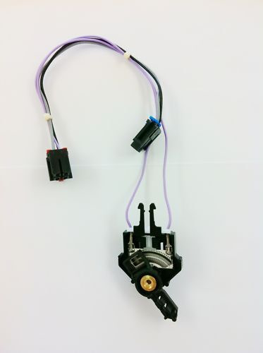

Раз и перечтал работать датчик уровня топлива.
Сам моторчик живой, а вот то что в баке похоже нет борт комп и саса стрелка всегда показывает пуст.
Ксто сталкивался?
Похоже надо сразу купить и снимать бак.

Я ставил и китайский( с али) и оригу. Отработали они у меня по году… (+\- одинаковые датчики) Я изготовил шайбу под движущую часть и убрал лишний люфт. После этого проблема прошла и уровень топлива перестал ломаться.
P.S. посмотри массу на раму. Она очень часто приходит в негодность и датчик отваливается.
На tbi обычно дело в поплавке, покупал модуль на алиэкспресс
Так и тут скорее всего, но у дизеля другой.надо брать новый
На TBI когда то менял весь модуль, выпилив лючок для доступа, больше 1/4 не показывало.
Люк пилить точно не буду)
Модуль нет смысла весь менять
Будет насос не сток.
