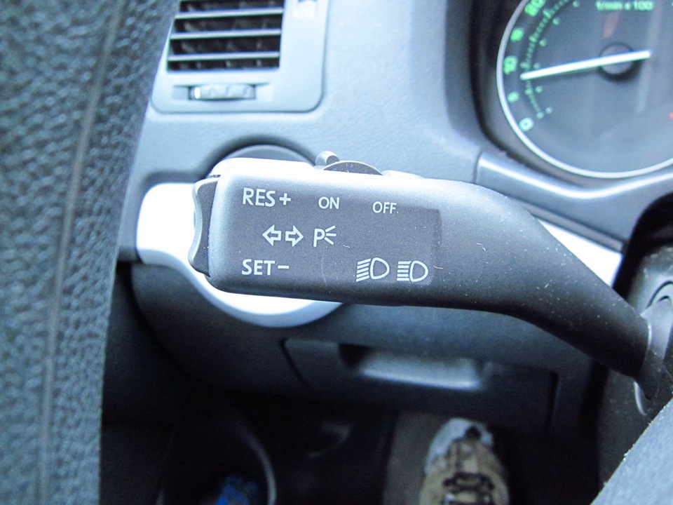

Месяца два как приобрел и установил переключатель круиза, все как положено, пробил номер по подрулевому блоку, заказал, успешно установил. Процесс установки описывать особо не стоит, много чего есть в бортовиках шкодоводов, и на всевозможных форумах.
После установки, осталось дело за малым — активировать через Васю.
Связался с Las79 встретились, приступили к активации, в начале пошло, как по маслу, почистили накопившиеся ошибки, подружили с подрулевым блоком.
Начинаем прописывать по блоку двигателя — программа посылает нас лесом, выдает ошибку (Активация не возможна). Круиз не включается(((. Как он только не пытался, пробовал различные варианты. Результат — 0.

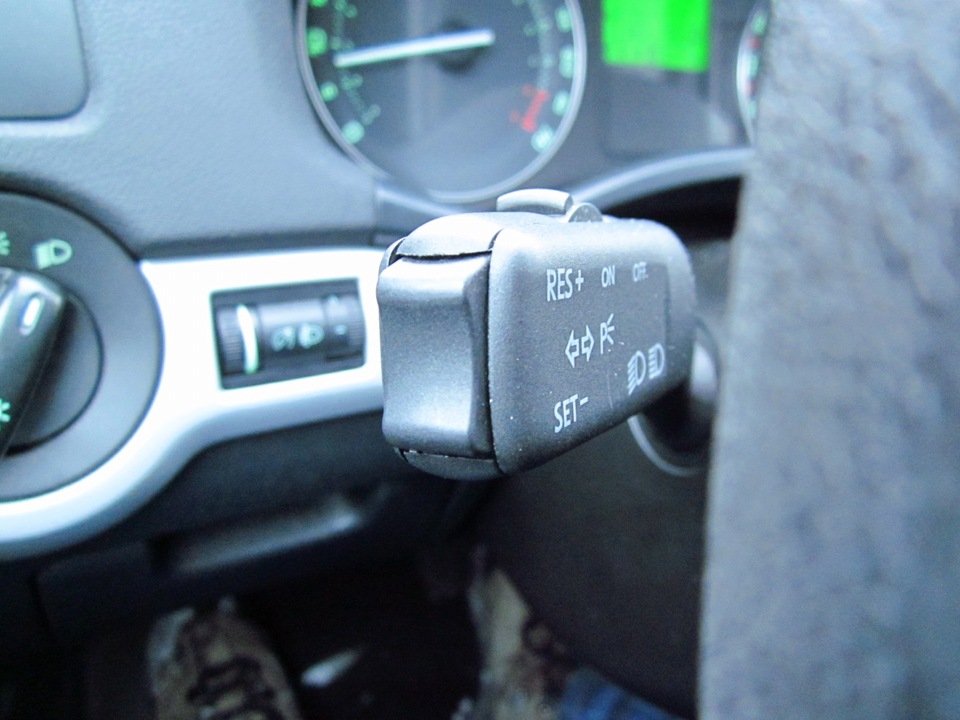

Грустный пошел шарить проблему на форумах. Ничего толком полезного не нашел. Основная проблема у людей — несоответствие подрулевого блока с ручкой. Про ошибки блока двигателя вообще ни слова нет. Кодировки те же самые, что мы пытались прописать.
Понял одно — есть два типа рукояток, такая как у меня и еще одна как у Brutevinch, с ней, как раз проблем по активации ни у кого не возникало.
Я уже практически смирился со своей проблемой, но тут буквально вчера звонит Александр, и говорит:
— Я кажись нашел решение твоей проблемы, приезжай…
Приезжаю, надежд особых не испытываю, чтобы еще больше не расстраиваться.
Подрубаем ноут, чистим ошибки, заново прописывает на подрулевой и блок двигателя — и О ЧУДО! ВСЕ ЗАРАБОТАЛОООО!
Тонкостей самого процесса не знаю, так как в электроники вообще ничего не шарю, но с его слов он он что-то на шаманил в самой программе, и теперь помогает всем нуждающимся, больным и хромым))) в том числе работникам официального дилера)))
А я счастлив и еду тестить
Спасибо всем, кто помогал советами, своими отчётами и бортовиками!

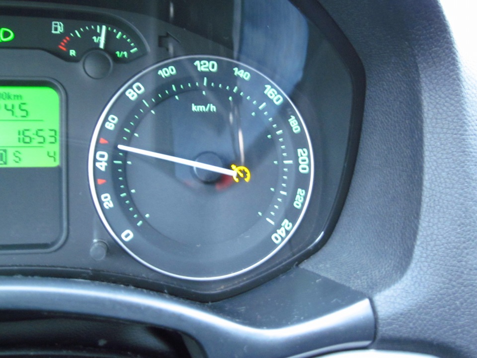

У меня круиз с завода, но вот лампочка на спидометре не загорается когда он активирован, у ОД сказали что у октавии с такой панелью этой лампочки просто нет! И вот она на ваших фотках…
ОД в своем большинстве заказчика считают за дурака, и за правду порой впаривают того чего сами не знают
Попробую разобрать панель, может просто лампочка перегорела
Нашел лампу? там же светодиоды, нет?
Нет. Забил )
По GPS скорость спидометра выше реальной, можешь смело 80 ехать :)
