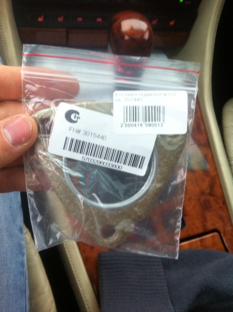

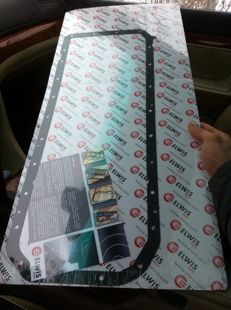

и вот, приехал поршенек (mahle), скорее поехал его забирать вместе с прокладкой под голову (заказал ремонтную, она чуть выше, чтобы чуточку разжать блок и понизить степень). приехали в гараж, начали взвешивать и опять надо было видеть лица.о_О 30гр разница в поршнях по весу., ! и при всем этом новый поршень(м50) чуточку ниже в юбке, чем мои старые(м54)… Решено было пилить шатун и палец, в итоге разницу в 0 мы так и не смогли поймать, осталось 5гр, но было найдено, что это допустимая разница…также пришли вкладыши шатунные и их мы поменяли комплектом…
