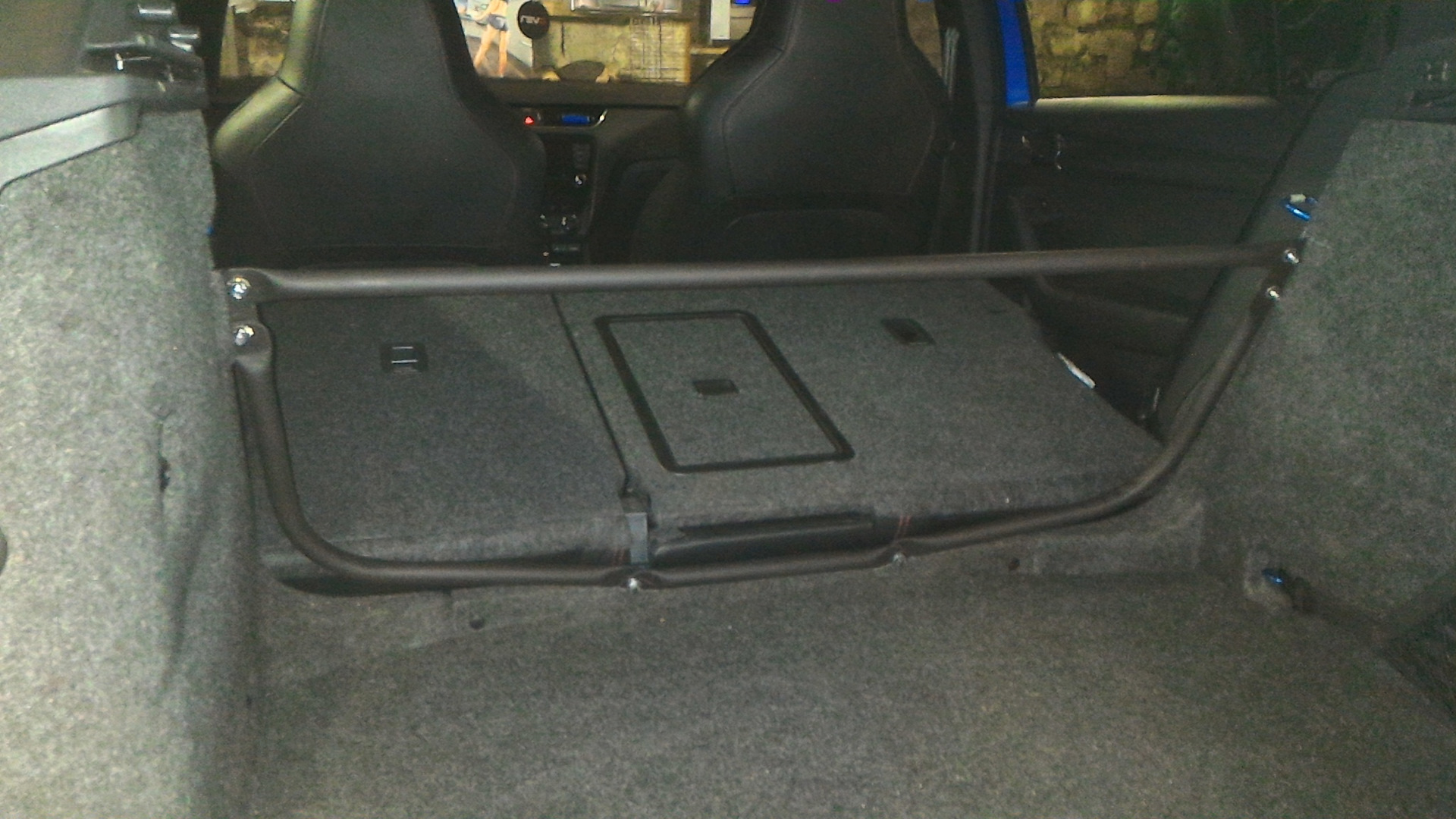

Сегодня речь пойдет о задней распорке для Octavia. Я буду специально избегать имен чтоб не накидывать слишком много говна на вентилятор. Все предложения о которых пойдет речь вы сможете сами легко найти, воспользовавшись поиском.
Образцовое исполнение от именитого бренда по исполнению вопросов не вызывает, алюминий и все чинно благородно кроме цены 15000+ кровно заработанных) дороговато, мягко говоря.
Второе из рассмотренных мною предложений, из стали стоит 4000 рублей и судя по длинному списку заказавших, вполне востребованное решение. Я считаю, что за кусок трубы и два уголка, это дорого и немного ниже я вам докажу это на деле.
Третий вариант сделать все самому. Плющим, сверлим метровую трубу. Я с большим уважением отношусь к авторам на драйве установившим себе такие распорки, но для себя я отметаю этот вариант. Первое это время, второе мне не нравиться нерегулируемость натяжения распорки, дотягивать впритык сделанную распорку, такое себе удовольствие и остается вопрос как это будет работать.

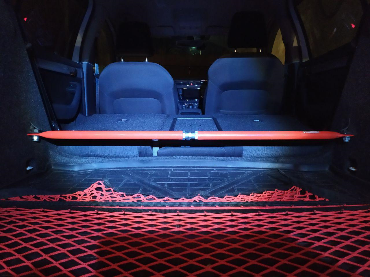

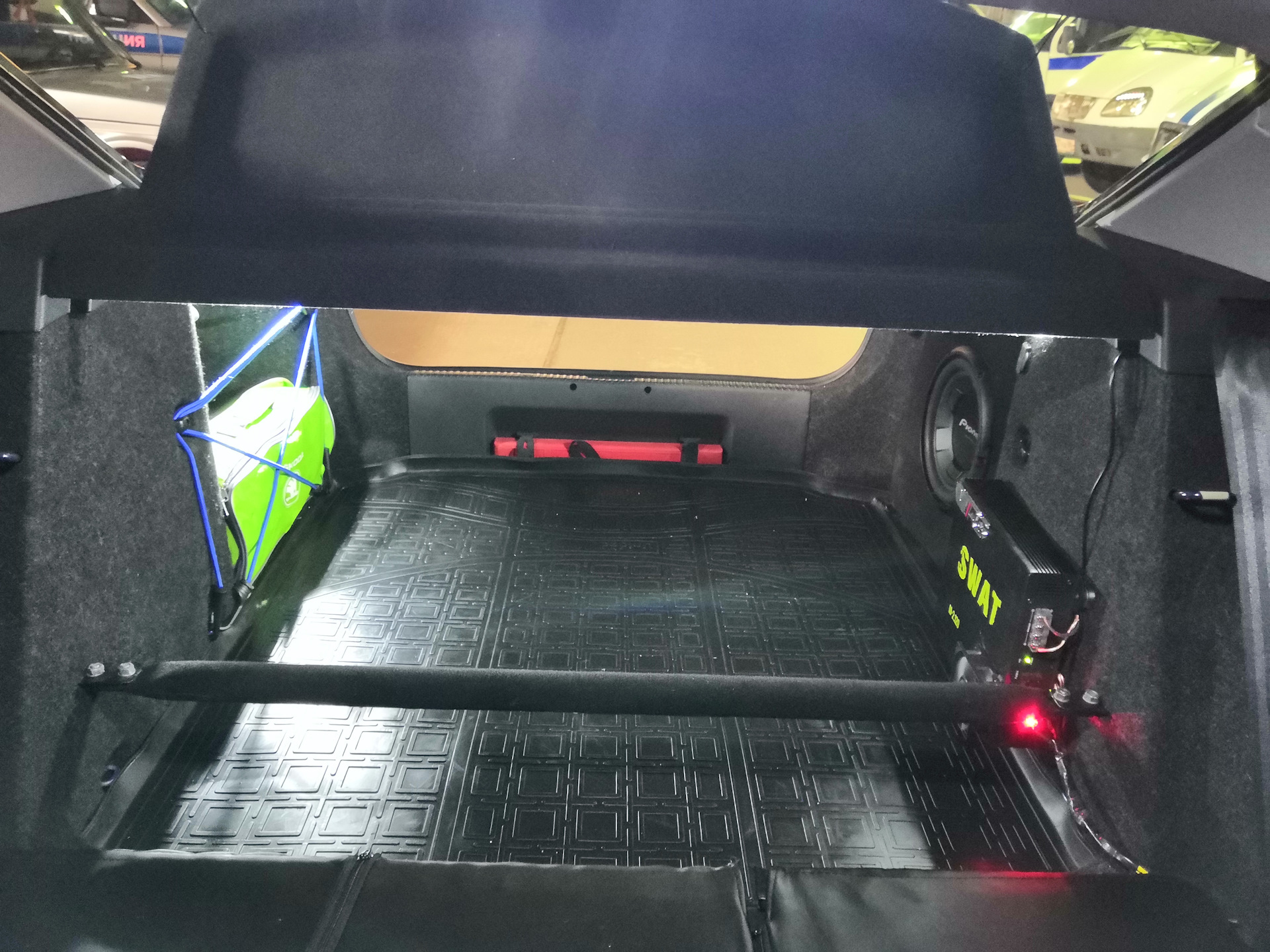

Теперь возвращаюсь к варианту два, увидев распорку разных цветов с регулировкой за 4000 р. я сразу отметил что где то я уже это видел. ) Да я не ошибся распорка задних стаканов для ВАЗ, открываю характеристики длинна должна подходить нам идеально) еду в магазин, в наличии для Калины, что не столь важно крепления к стаканам выкидываю прям в магазине в мусорку. Получаю два болта заводскую трубу с регулировкой за тысячу рублей. Изготовить крепление из уголка 4м, может любой мужик при наличии болгарки и дрели, режим два кусочка по 4 см, сверлю дырки, немного обрабатываю края. Становится все идеально, главное не сверлите отверстие для крепления распорки слишком близко к стенке, иначе будет неудобно прикручивать болты. Стоит ли платить три тысячи рублей за изготовление кошерных уголков решайте сами.
По ощущениям их больше чем от установки передней распорки, прохождение неровностей лучше и вообще зад стал более сбитый, при разумной цене вопроса я всем любителям активной езды рекомендую, не пожалеете.

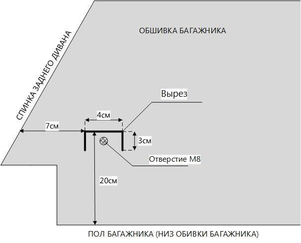

пс. схема поиска отверстия для моей машины, не совсем оказалась точна или я мерил не так, но я бы сказал от спинки заднего сидения резать надо от 12 см отступа. В любом случае не страшно, материал толстый, лишнее любителям феншуя без труда можно подклеить. всем спасибо за внимание.

ооо спс за схему, сразу нашёл где дырка :D
Приветсвую. А какого размера закладные в боковинах?
Диаметр 8 на последнем фото видно или ты про что то другое…
Да, все верно, искал в тексте. Спасибо!

Тоже хотел так изначально вывернуться, но в моих краях, в магазине, распорка на ваз стоит столько же как и на октаху). На большой земле знаю, что стоят копейки эти распорки (отцу на приору брал). Пришлось делать из цельной трубы))
Тяжело хорошо распереть мне кажется, хотя работа аккуратная я бы наверное так не смог, респект

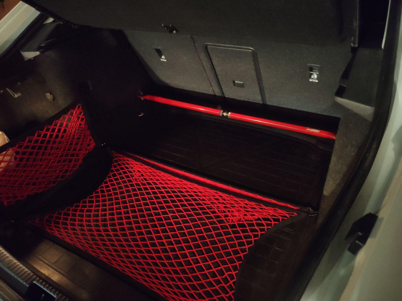

Интересно, есть такая, чтобы вниз уходила, чтобы багажник цел оставался?🤔
Из проф трубы есть только гнуть
Mikkonkin
Есть такая)))
Саша Service-Man поможет с её рализацией
Распорка должна распирать, сам хотел П — образную сделать, но по уму тогда надо делать телевизор иначе при такой толщине будет гулять, если косынки лепить, ворует место и увеличивает вес . Проще снять по необходимости, три болта открутив.
Как раз и сделан телевизор, при необходимости верхняя планка снимается а низ продолжает работать
вопросов нет, такое решение отличное, хоть и немного с другим бюджетом.
Mikkonkin
Есть

👍 сверлил насквозь?
Автор имеет в виду, что сверлил уголок для крепления авто к распорке. В автомобиле изначально есть штатные отверстия с резьбой под болт М8, но они закрыты обивкой багажного отделения, разрезаем и прикручиваемся.
goncharovA1980-v
👍 сверлил насквозь?
Крепление кузове имеется, сверлил только уголок отверстие под болт.
