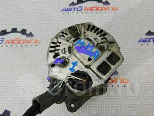

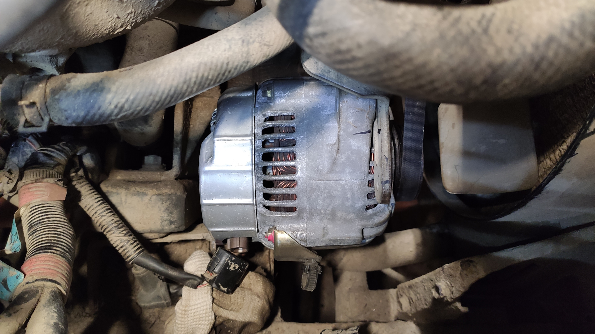

Вот и окончание эпопеи с заменой родного генератора на тойотовский от Альтезза, или другими словами генератора Митсубиши на Денсо.
Сама замена ничего сложного не представляет, за исключением ньюанса с подтачиванием, которое произведено сугубо ради родного размера ремня.

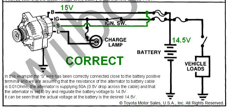

А вот по электрической части, есть довольно интересный момент. Для правильного подключения, когда должна работать лампа заряда, необходимо заменить разъем и добавить третий провод.
Дело в том, что у Jimny стандартное подключение двухпроводное, а с новым генератором требуется трехпроводное, иначе лампа заряда будет постоянно гореть.
Третий провод по схеме (любезно предоставленной zebooka)подключается через предохранитель к плюсу аккумулятора. Я поставил предохранитель на 5 Ампер.
После произведенных замен все заработало в стандартном режиме: генератор дает зарядку, лампочка гаснет

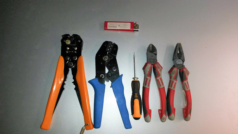

Для проведения работы качественно, потребуется кое какой инструмент.
Все на своем месте.

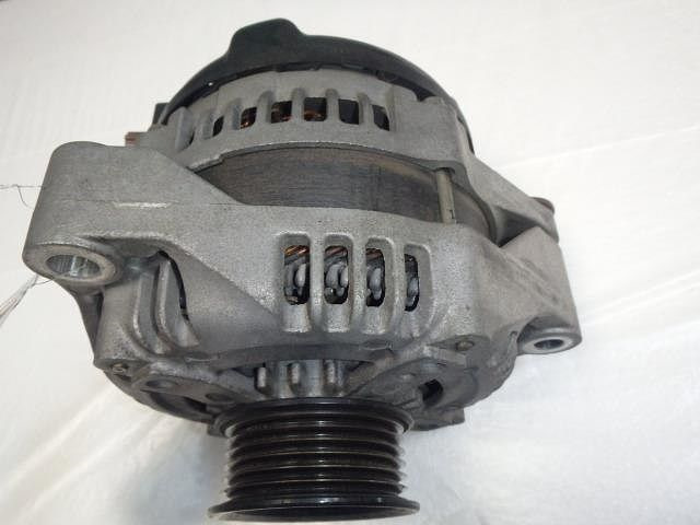

я к таму чтобы если уж и ставить тойотовский то сразу 100А или 120А, но посути если не пользуешся постоянно лебедкой т и родного гены хватает за глаза! потаму как жрущий галоген уже отошол в прошлое!
120А ты чем крутить будешь? Ты же в курсе что на такого гену нужно и шкив ставить не 4х ручейковый? А значит шкив на помпу и на коленвал тоже менять
потуже натяжку и вперед))) он же не всегда в полную нагрузку будет работать!
zebooka
130А стоял, сейчас 100А, нормально все и с родным ремнем.
Значит нагрузки не было такой. Будет нагрузка — будет верещать
Два аккума лебедка высаживает до напряжения меньше 12В, видимо не та нагрузка.
zebooka
Достаточно оставить тойотовский шкиф, который больше по диаметру родного, что вполне скомпенсирует возросшую нагрузку.
Тойотовский шкив на этих генах 5 или 6 ручейковый
130A — 27060-46320
Да, тут нестыковка, я себе от lexus is поставил, он на 100А, но шкиф 4х ручейковый, влез отлично
я про сотку ничего и не говорил. Я про всё что больше сотки. К тому же не надо забывать, что под нагрузкой это всё тоже крутить надо. Если стоит чахлый 1.3 то это вообще атас будет если появится мощный потребитель.
Не вижу смысла пихать 130А. Лучше воткнуть аккум из титаната и в ус не дуть с лебедем
zebooka
130A — 27060-46320
6 ручьев на гене, ремень 4, работает, нормально все
Ток соскочить изи может.
Теоретически да, практически два года эксплуатирую таким образом.
zebooka
На французах с завода идут шкивы на один ручеёк больше — ничего не соскакивает.

Что-то я не вижу разницы, с точки зрения электричества… Верхний провод и так на аккумулятор приходит. Может по факту не так было, как на первой схеме.
На верхней схеме играет роль длина проводника от точки подключения до аккума. Чем ближе к аккуму тем меньше влияние на работу регулятора. В принципе, zebooka почти прав.
Тогда понятно!
Недавно на Прадо как раз этой линией поднимал напряжение. На Джимни глянул ради интереса и не обнаружил ALT-S потому как двухпроводной гена… На нашем пока нормально 14,4 В.
Можно было на уже имеющийся пред 80A прицепить
Ну вот. А зачем тогда схему кидал?
Если подцепить на пред 80 Амперный, то снизится (правда очень незначительно) напряжение заряда аккумулятора из-за паразитного сопротивления на генераторе — об этом говорит твоя схема.
Вот так. Текст там где incorrect читал? Там всё написано :)
Если ты замыкаешь контакт с альтернатора на вывод сразу на фишке, то из гены выходит 14.5в, тогда как в реальности надо сделать провод до аккума, чтобы учитывалось его сопротивление и сопротивление зарядного провода. А уж соединишь ты его через свой пред или пред на клемме — разницы никакой.
Другое дело что тут (в моей схеме) не правильно, что провод от альтернатора не защищен предом по сути. Так как ток в 80А он явно не выдержит
Поэтому я и написал, что ты ПОЧТИ прав.
