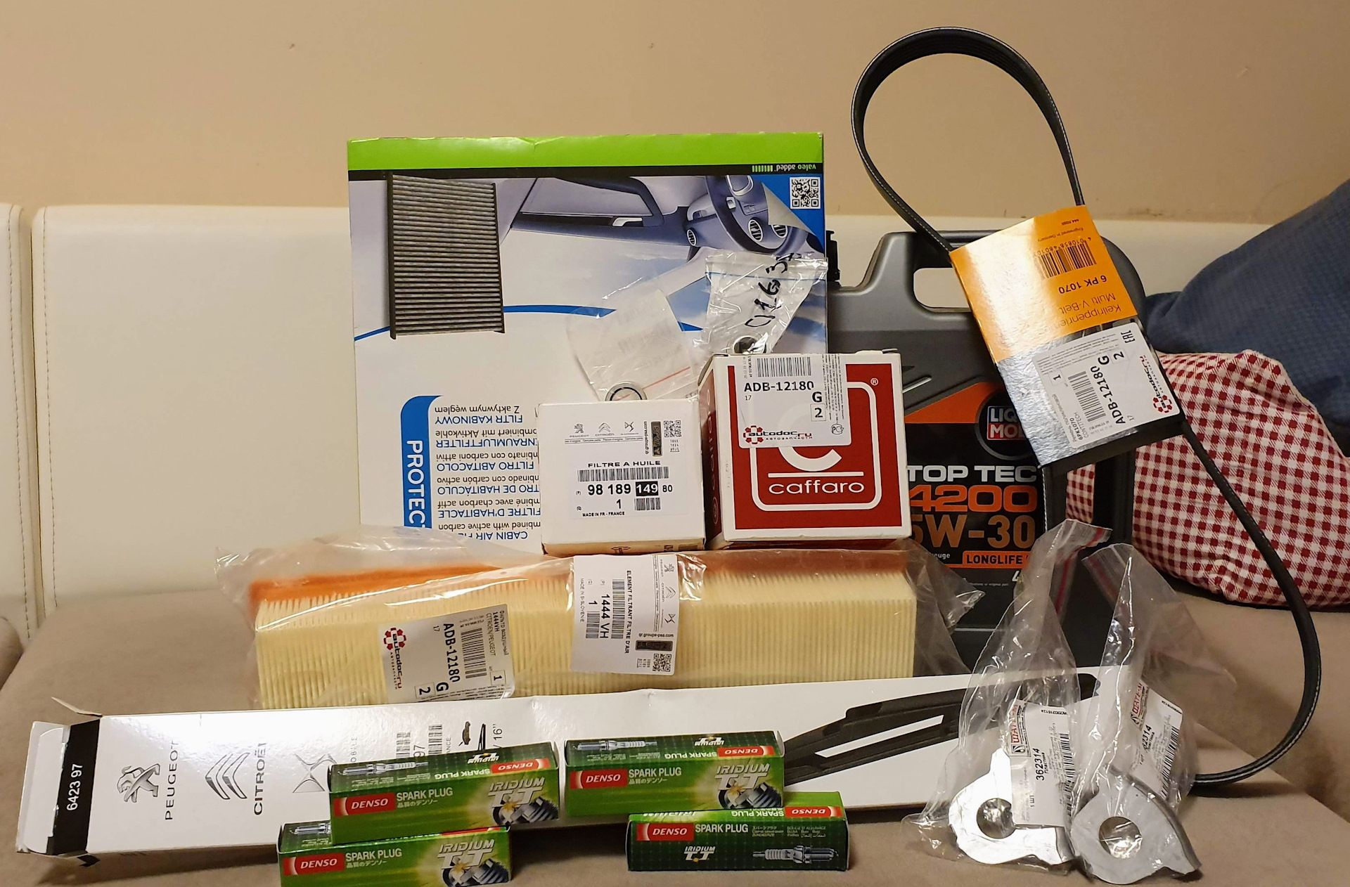

Запись в основном для себя. Артикулы вписать.
3715 LIQUI MOLY — Масло 4 литра, заправочный объем 3.25 литра.
9818914980 CITROEN/PEUGEOT — масляный фильтр, взял оригинал, из-за цены.
1444VH CITROEN/PEUGEOT — фильтр воздушный, так же оригинал.
016393 CITROEN/PEUGEOT — пробка поддона, тоже оригинал, но головка к нему нужна под квадрат.
834823 ELRING — колечко под пробку поддона, всегда беру этой компании.
715557 VALEO — фильтр салонный угольный, качество отстой, стенки из поролона. в коробке оригинала тоже валео обычно.
IXEH20TT DENSO — свеча зажигания 4шт. Ну тут уже на самом деле барство потому что для этого мотора 730 рублей за свечку платить дорого, я надеюсь что они проедут примерно 50-60 тыс.км. 20 тыс.км регламент для замены обычных свечей.

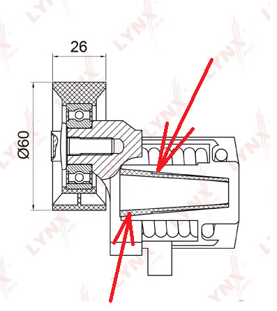

11100 CAFFARO — только ролик натяжителя ремня, целиком узел натяжителя с кронштейном и пружиной стоит покупать только в случае закисания пружины или облома витков.
6PK1070 CONTITECH — ремень навесного оборудования, обычно беру что дешевле из GATES CONTITECH SKF. есть вероятность что ремень не подойдет по длине ( кондей\без кондея)
642397 CITROEN/PEUGEOT — щетка стеклоочистителя задняя, с приходом слякоти, стало все совсем плохо.
362314 CITROEN/PEUGEOT — металлические щитки ставятся между рычагом и нижней шаровой. Мои сгнили.
Забываете основную причину замены механизма натяжения — износ пластиковой упорной втулки (указал на схеме). Ведёт к перекосу ролика, как следствие писки/скрипы/соскальзывание ремня даже с новым роликом. Фактический ресурс механизма натяжения редко превышает 120тыс.
Не скрипит, ролик ровно стоит. Поэтому в моем случае ток ролик

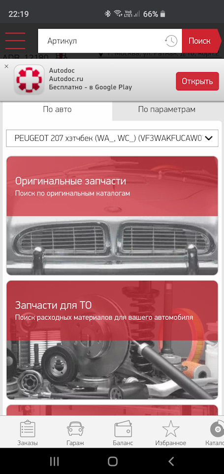

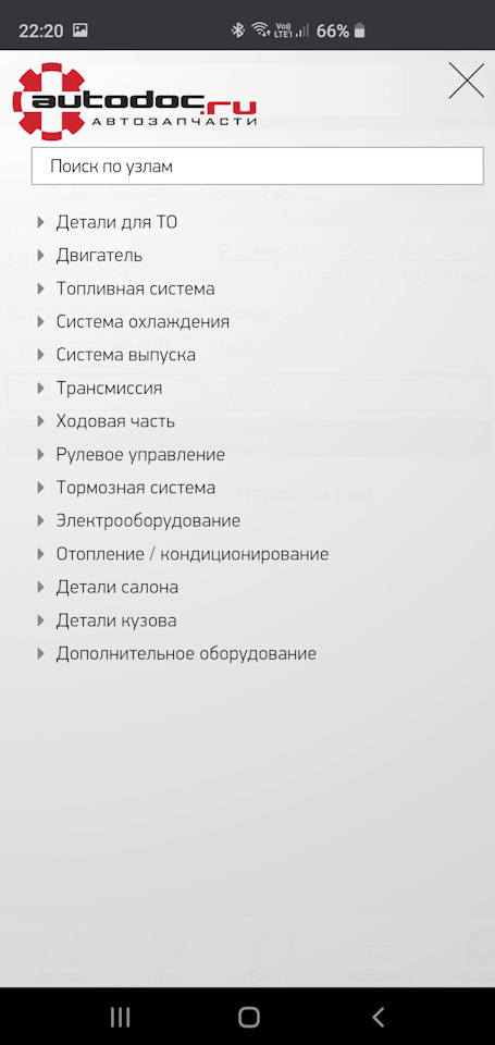

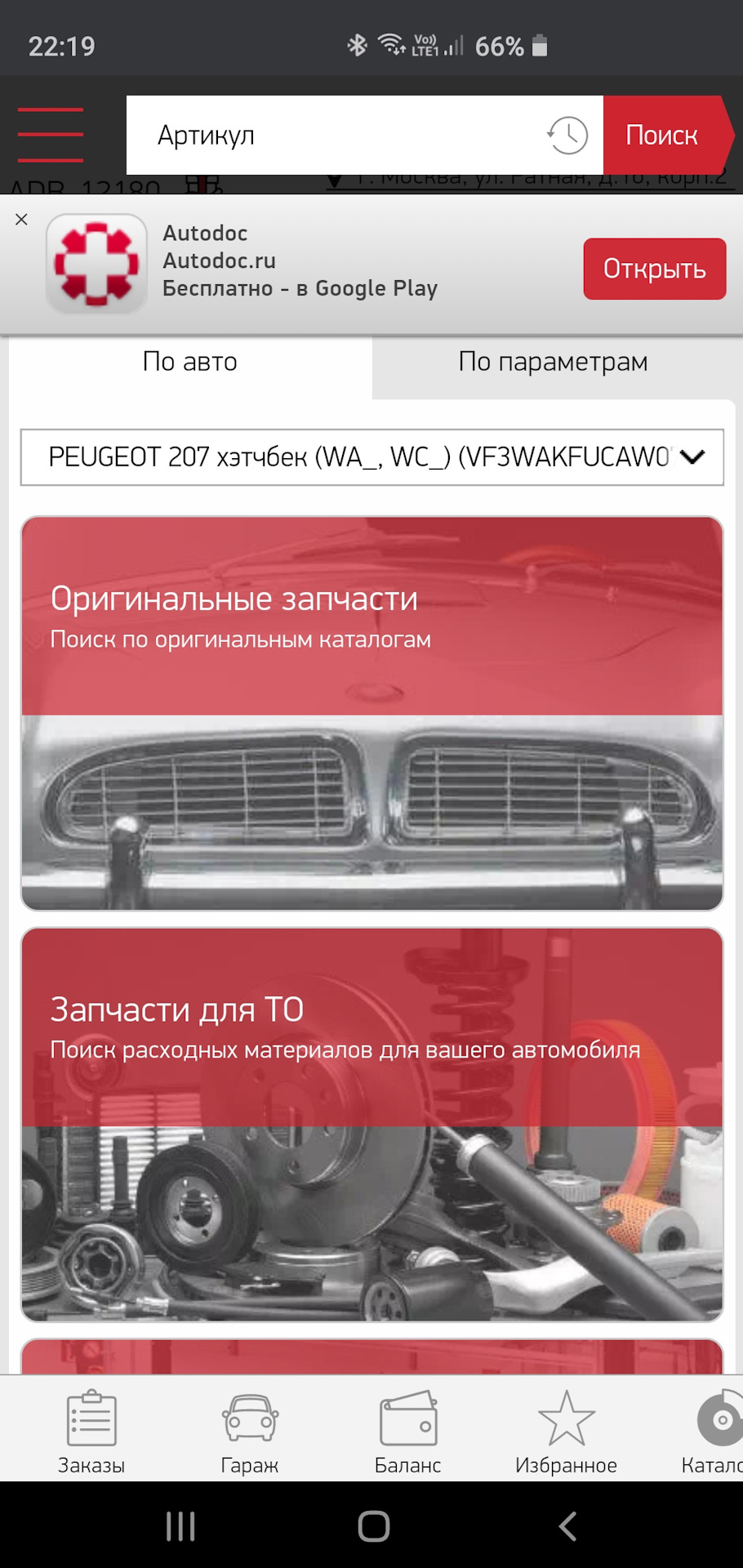

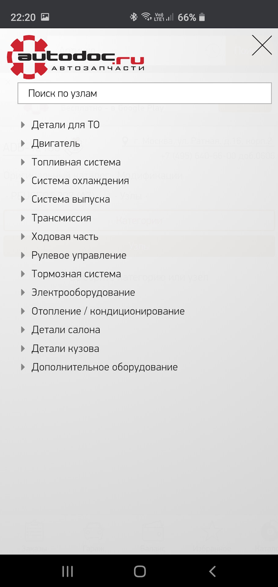

Каким каталогом запчастей пользуетесь?
Раньше заказывал в ексист, но так как каждое отделение это теперь частный ИП, решил отказаться.
Теперь автодок, там скидки проходят кстати.
И по мелочи авторусь, техком, емекс.
Я имею ввиду каталог, в котором номера запчастей смотрите.
Там же все, есть вкладка гараж, туда выписывайте вин, и увидите "оригинальные запчасти/каталог/каталог ТО, я там смотрю.
