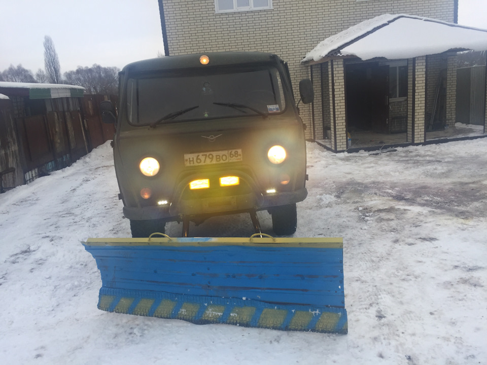

В общем выдался у меня выходной, проснулся и вроде погода ни чего так ! Думаю пойду ка я во дворе поковыряюсь ! Ну и попалась мне на глаза профильная труба ! А там и идея, вдохновение, запас пивка и понеслось ! Собственно за внешним видом я не гнался важен результат ! Сварил отвал из того что нашёл по двору, ни чего не покупал !
Ну о процессе сварки рассказывать не стану, а вот про полотно расскажу !
Многие пишут и видео снимают что сама лопата должна быть из листового металла ну говорят гнётся, мнётся, ведётся и так далее ! Нееееееееет ребята тут уже дело каждого, я сварил каркас из проф трубы, расшил все рёбрами жесткости и косынками ! Полотно сделано из профлиста который уже года два просто валялся во дворе ! Прикручен на кровельный саморез ! И скажу я вам так : чистил весь двор снег тяжелый мокрый ! Чистил поверьте не жалел совсем так сказать тест драйв ! Ни чего у меня не гнётся и не ведётся ! Усиливайте друзья конструкции и все будет хорошо ! Низ на лопате прокручен резиной, тем самым не даёт натыкаться на камни и всякий мусор под снегом ! Откидную лыжу ещё не доделал, она есть но пока что в стадии доработки ! Но из за резины внизу 👇 лопаты лыжа по сути и вообще не нужна ! Вперёд гребёт как трактор, назад чуть гребёт но не критично колёсами по снегу проехал и все ! В будущем будет лебедка но пока что так !

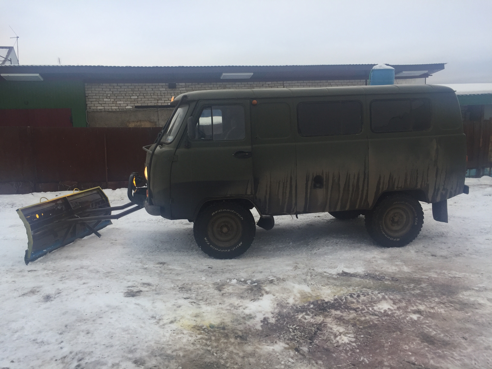

Крепления лопаты к кузову : приварены на раму два уха из уголка, в них просверлены дырки под болты !
Рама лопаты ! Проф труба 10х20 стоит ребром
Труба 55я от лопаты к кузову ! В ней просверлены отверстия под болты и вварены гайки !
Распорки и косынки уже у кого что есть !
Результат : почистил весь двор минуты за 3 — 5 (снег мокрый и очень тяжелый) повторюсь что лопату не жалел и рвал по полной даже раза два на неё вставал )) уаз поднимался !
Почистил улицу, и два соседских двора ! Все работает супергуд !
Сварил все часа за 4 !
Ждём больше снега и будем чистить !

В общем за внешним видом я не гнался, слепил из того что было, покрасил это все дело краской которая в гараже стояла лет 5 ))))) главное практично и работает ! Всем полных баков и ни гвоздя ни жезла !

А как закрепил сам ковш к буханке что бы вверх вниз не играл? Или он в свободном полете на петлях не жеско?
На петлях не жестко ! Ковш в свободном ходе !
А петли из чего сделал?
Трубы каркаса ниже ставь, вывернет или распорки добавь посильнее
Вроде бы пока что все держит намертво ! Ещё конечно посмотрю протестирую а там видно будет
