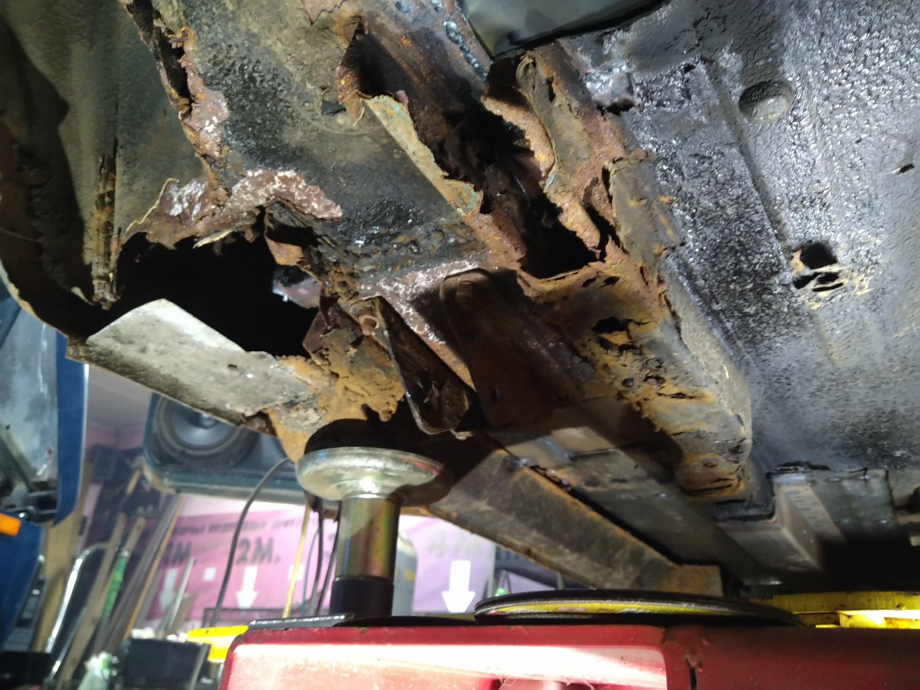

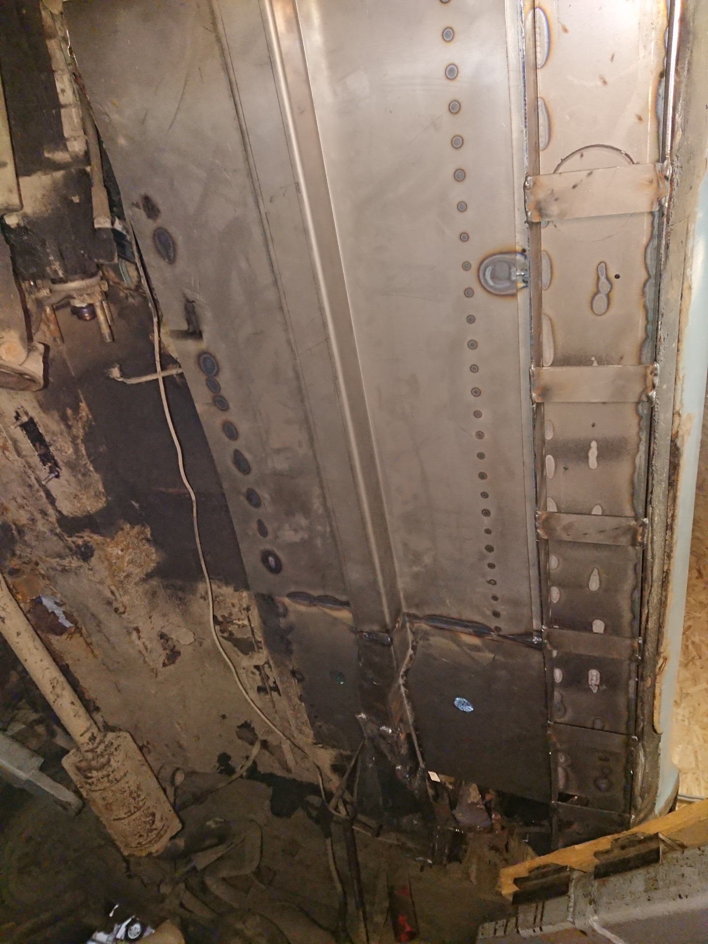

Там где у тебя топливный фильтр. В старых там просто загиб трубок и накой-то впихнули жестянку, под которой скапливается всякая бяка и топливных трубки гниют. Трубки то я поменял, а лонжерон не трогал. Понадеялся что выживет. Оказалось нет. Да и антикора там не было никакого внутри лонжерона. Кто мешал мля засунуть туда шприц и продуть когда была первоначальная обработка. Лентяи на заводе.
Я надеялся обойдется, тянул время) Надо было еще при покупке выкинуть защиту топливных трубок на лонжероне. Она там только вредит. Трубки поменял в прошлом году, тогда уже видел что лонжерон печальный. Но не все так страшно, завтра сделаю.
Движок все сожгет. Ярв турбо 150к. Субарь турбо 280к. Все без фильтров. Первичного фильтра на насосе хватает остановить самый крупный шлак, ну а фильтр вторичный? Ну вот предаставь сколько литров бенза за 70к км тачка сожрала? Думаешь фильтра объемом 150мл достаточно? Неа, он выработал свой объем, и все говно велком в движок.
Остальное крепкое. Лонжерон только затронуло, и то сантиметров по 5 в разные стороны от разрыва. Критическая точка была на углу лонжерона. Там сгнило от защиты. Надо было сразу накладку сделать. Жесткость потерялось и туда-сюда ее оторвало.

Все хорошо, запустил просто) Сегодня вылечу. С левым все в порядке.

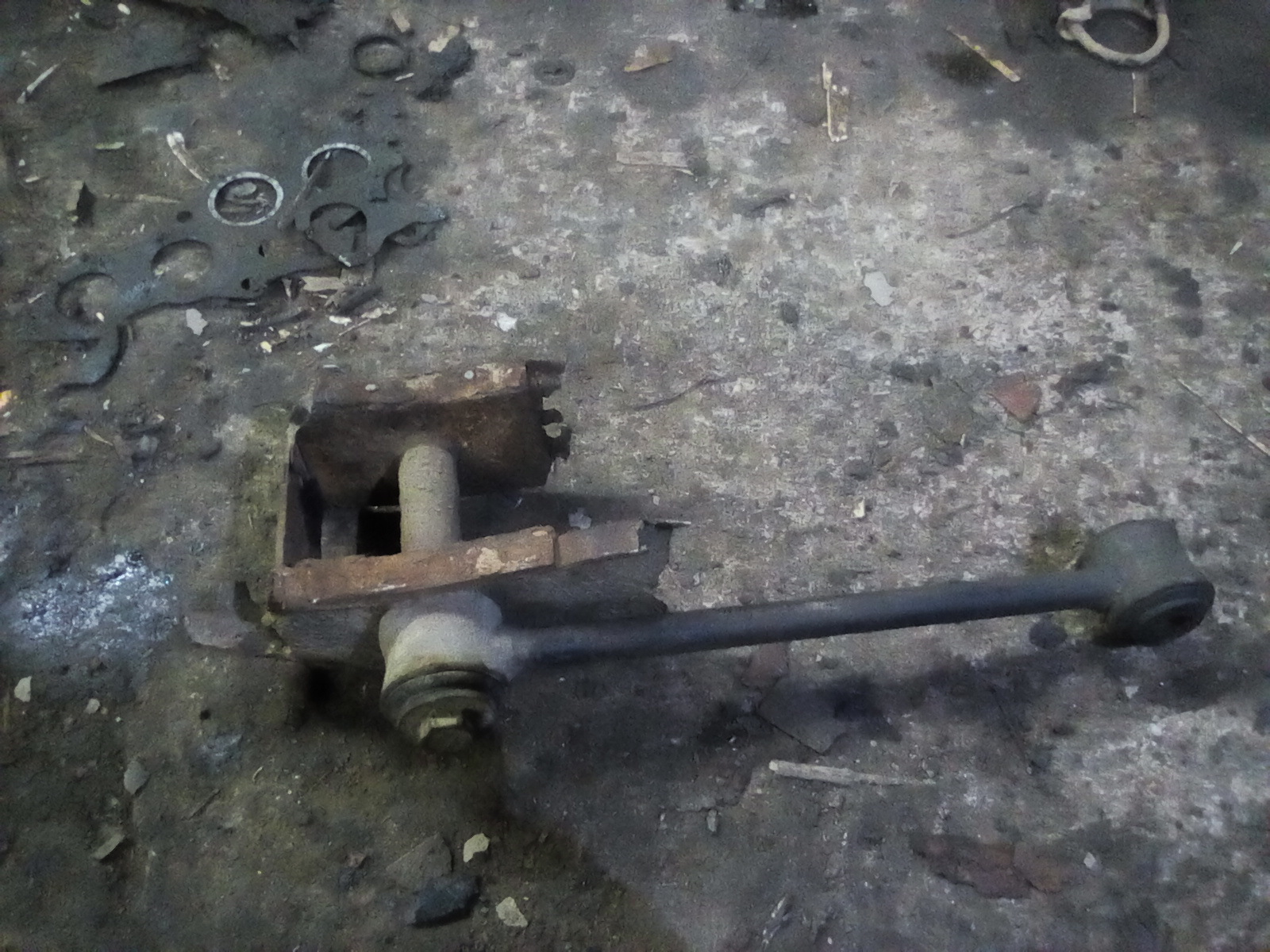

Задний мост требует независимости)))
Можно было бы модернизировать, но нехватка времени, целевых денег и желания)
На саморезы прикрутить
У меня на "саморезы" на 17 прикручены площадки длинных тяг)

Нормальная защита. Мыть надо это место, чтоб грязь не копилась и все будет гуд.
Не все об этом знают. Сколько уже трубок поменяно по причини их сгнивания на месте поворота под защитой.
По-любому лишняя деталь…
Охренеть, машина видно чуть поржавела уже
Результат "защиты" топливных трубок. На старых машинах такая жестянка на углу лонжерона, под который скапливается грязь и там постоянно сыро.
Ну главное чтоб остальное не труха была, если основа живая, то эту поломку приварить дело не хитрое
