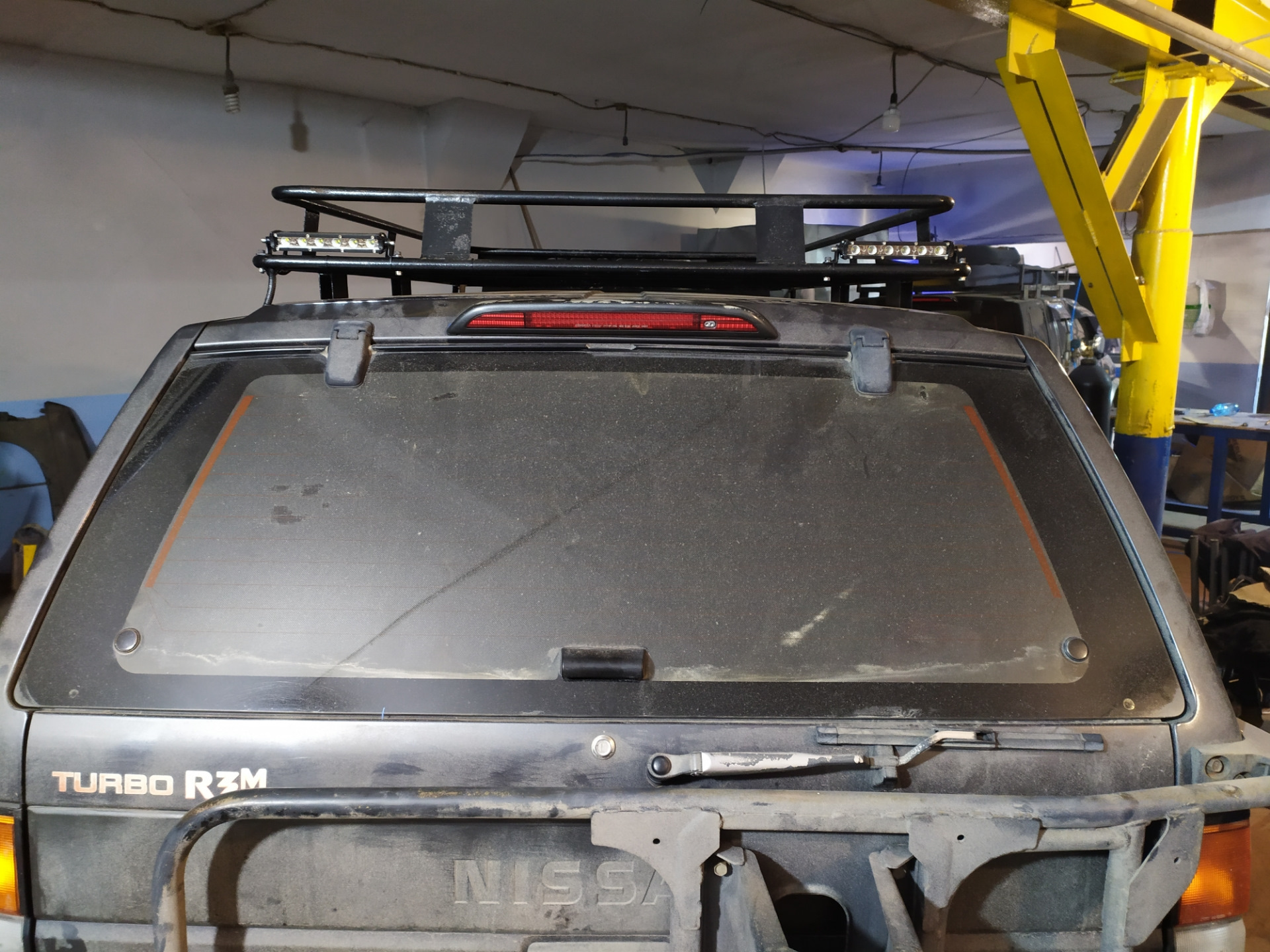

Приехали мне цацки. Фары, доп датчик температуры, вольтметр и ещё пара приятных ништяков.

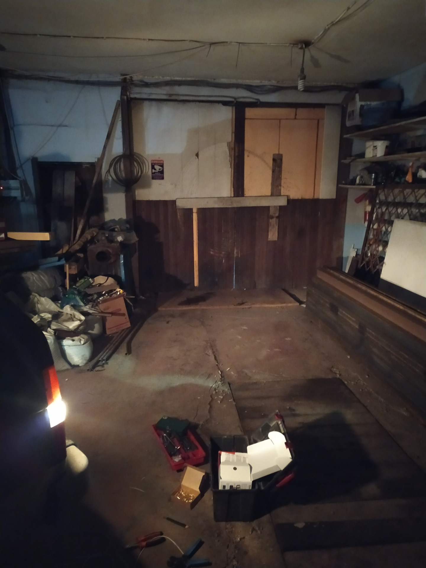

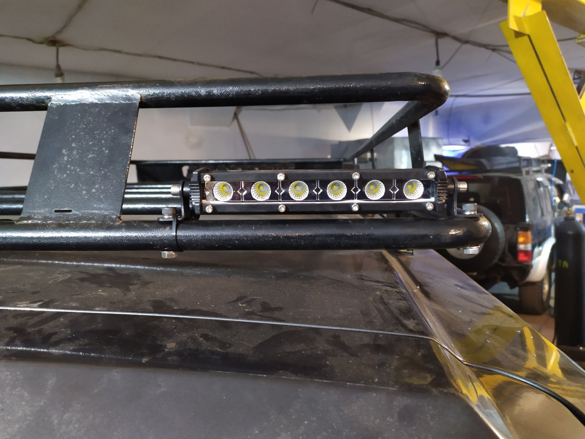

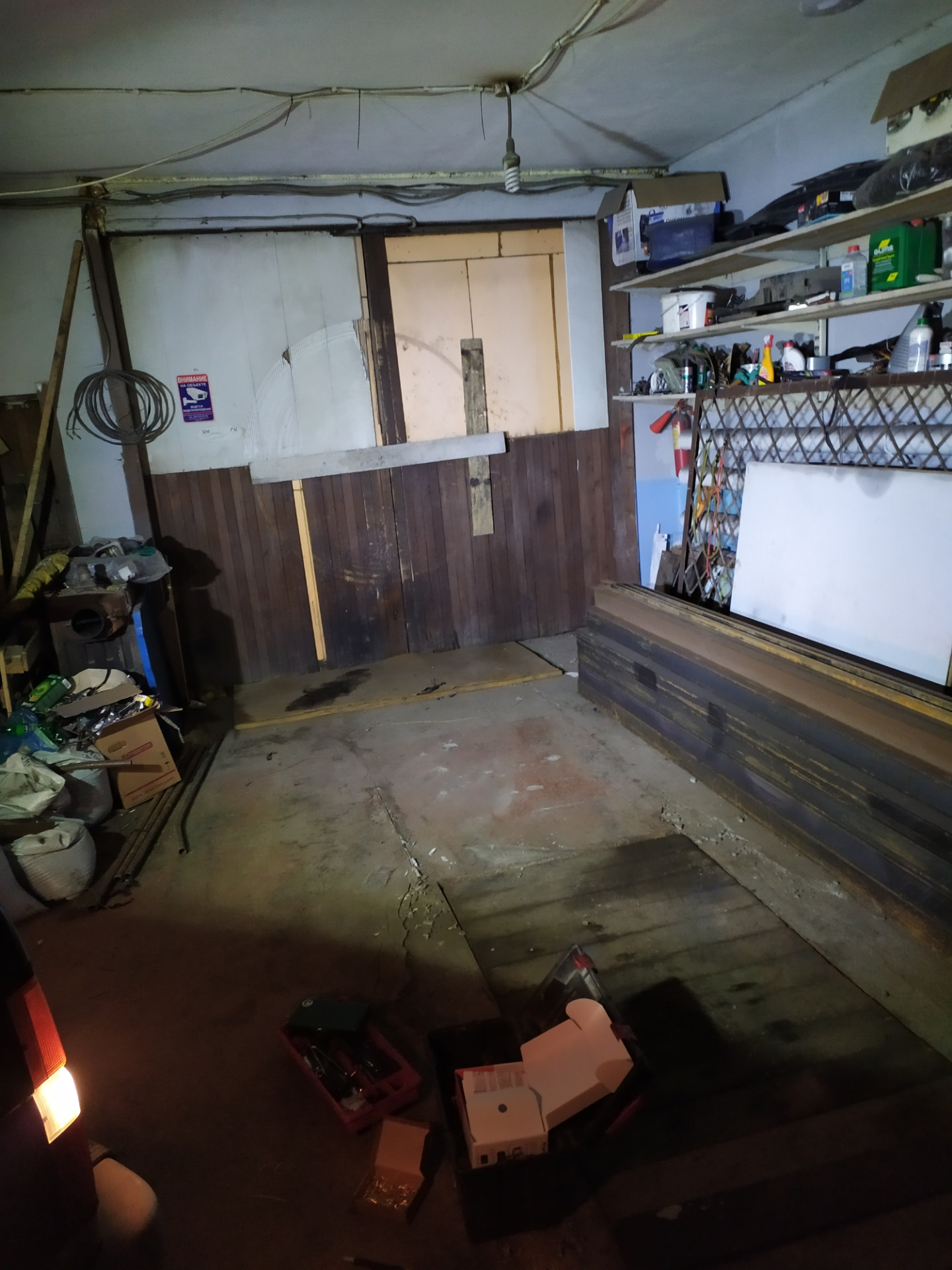

Начал как водится с фар. На багажник было инсталированно 2 шт.

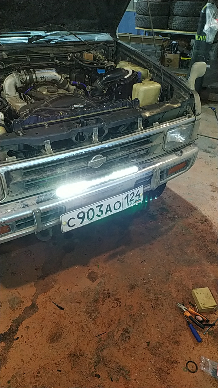

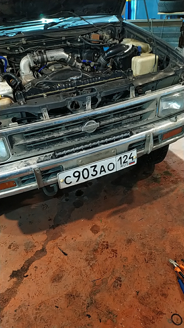

Подключил к заднему ходу. Заявленная мощность каждой 30вт. По факту замеров 30 вт на обе. Но ни суть, света сзади теперь более чем. Так же приехала 50см балка, комбинированная. Рабочий + дальний. Долго думал куда вколхозить. Поставил на бампер. Свет в качестве вспомогайки на лесных дорожках.

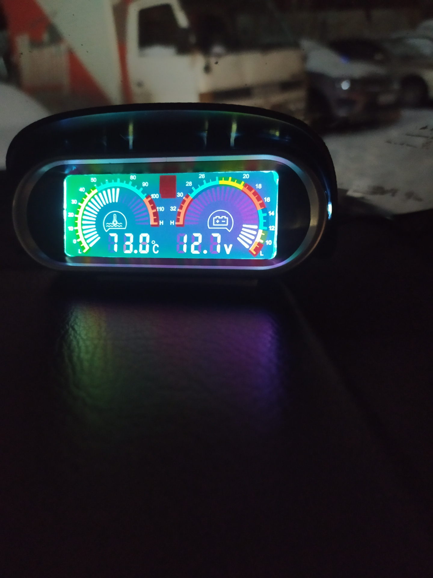

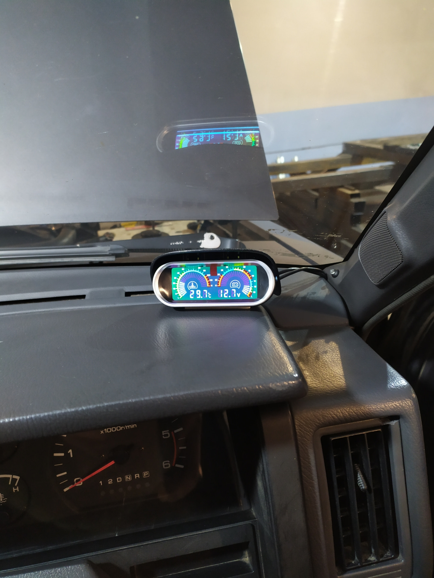

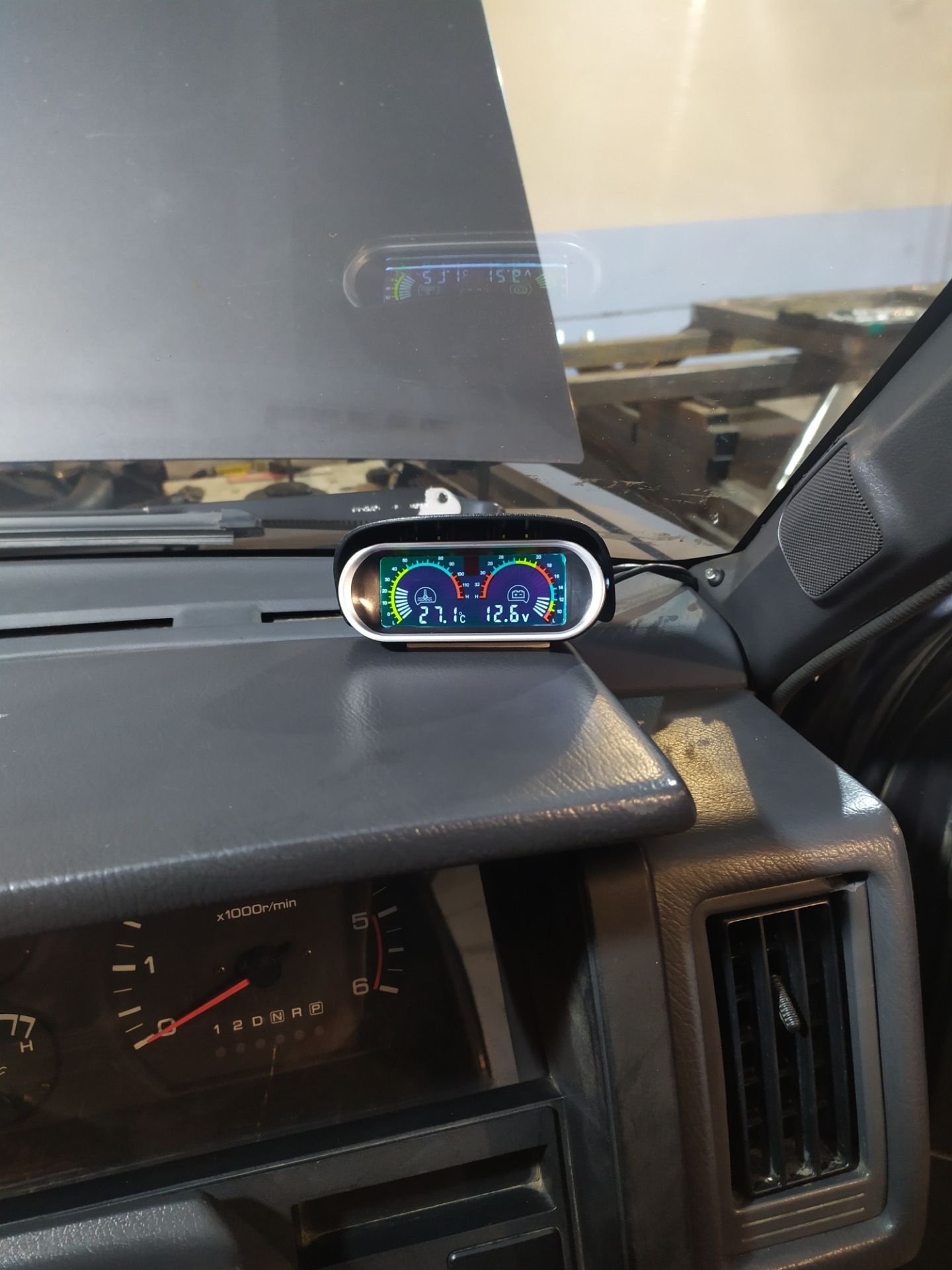

Далее приехал дублирующий датчик температуры и вольтметр
Сам датчик вкручивается в сборку термостата вместо датчика для ЕГР.

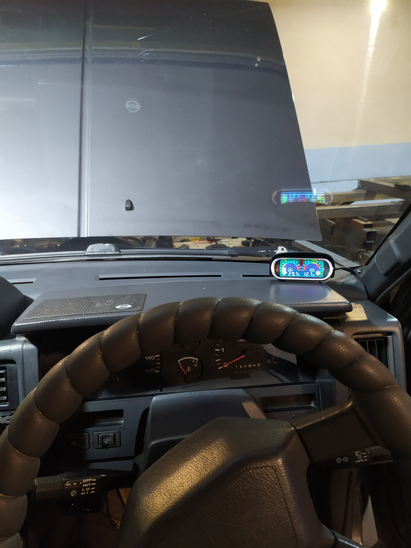

Пришлось немного затонировать дисплей, ибо ночью ярко.

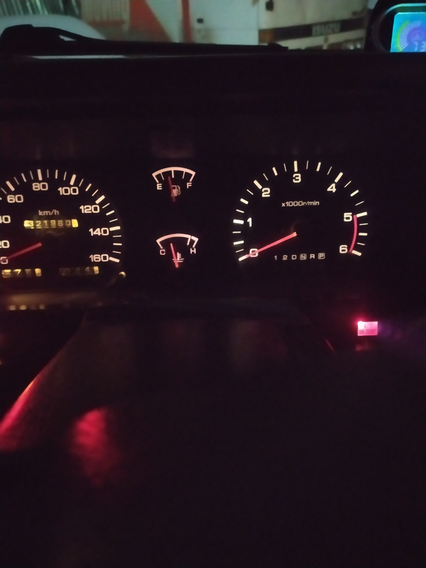

Сравнивал с основным датчиком. Датчик начинает поднимается с 50°, выходит на рабочую температуру на 70° и более не движется. Температура между тем ходит в среднем от 76 до 80. Дальше нагреть пока не вышло)

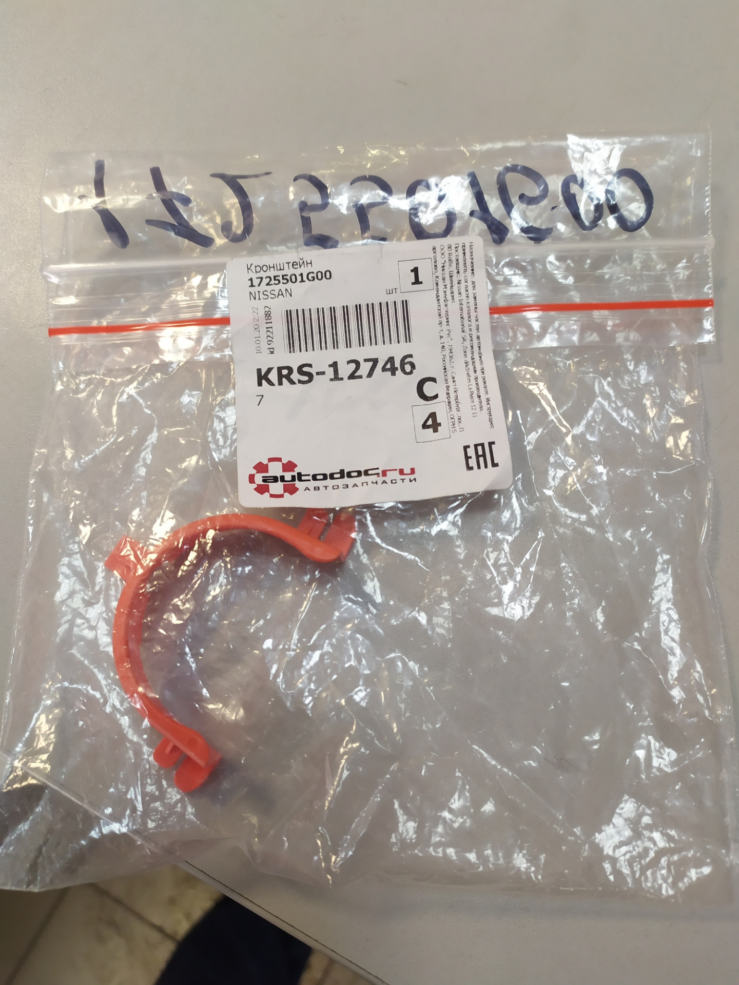

Далее приехал вот такой штука
Вещь дюже необходимая. Это клипса крышки топливного бака, крепится на лючек, в неё в свою очередь вставляется крышка.

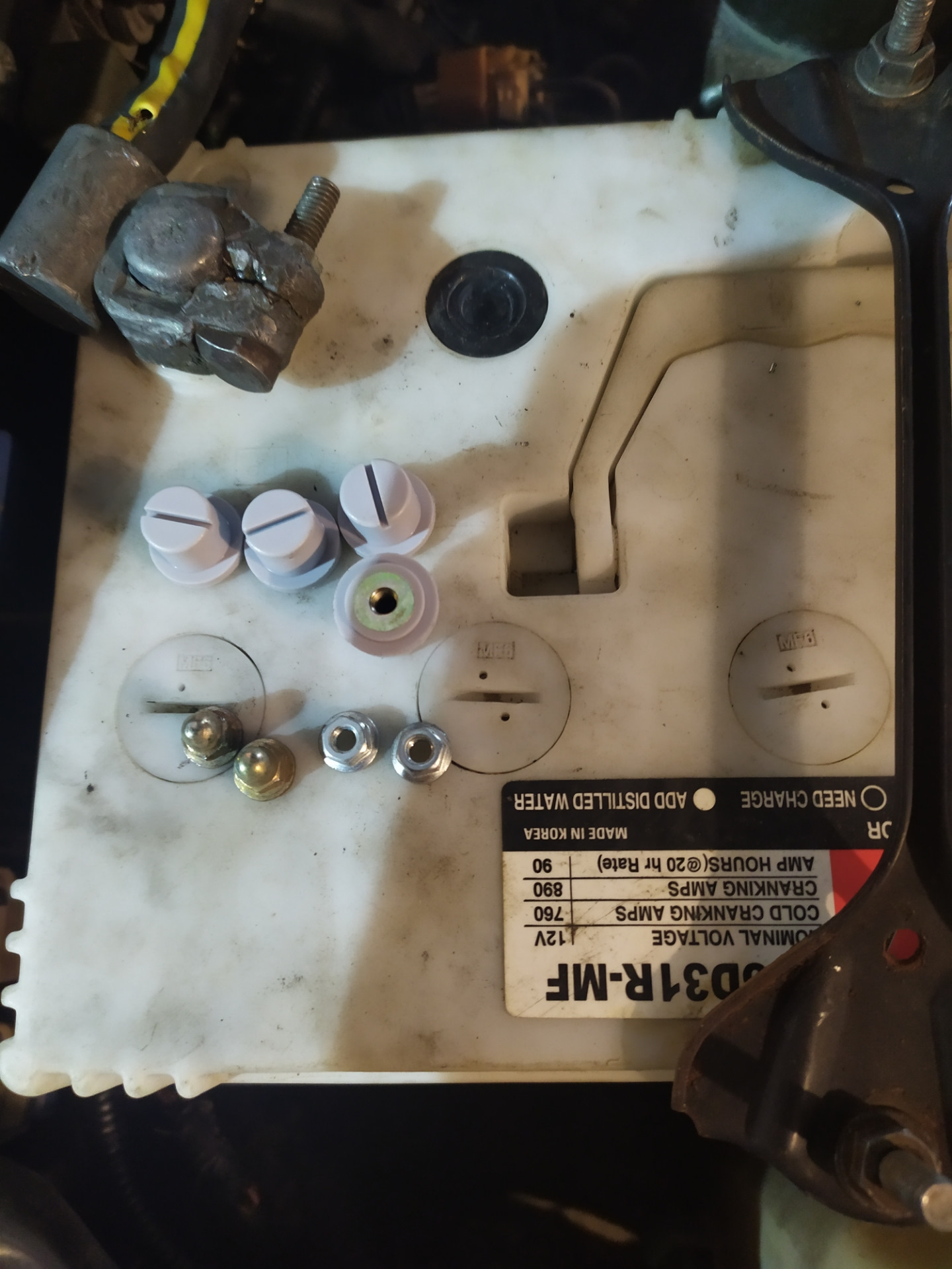

И напоследок поменял гайки на свечах, смысле снял нахрен старые гайки поставил родные колпачки

весьма важные девайсы)) эротичный вольтметр. дорого отдал?
В районе 800 рублей
