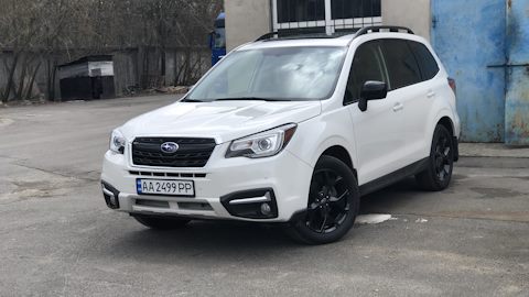

После ремонта авто, выскакивает ошибка вентиляции топливных паров, а именно «Обрыв цепи датчика давления и насоса».
На сто где делали машину, отнеслись к этому вопросу на « отстань», по этому долго с ними не разговаривал
Повёз авто на СТО по Subaru. X-team.
Мысль была такова, что это профиль по этим авто, таких как у меня машин у них в избытке, и отношение к клиенту у них нормальное. Думал сделают…
оставил авто на 4 дня, что было сделано за это время:
— проверили герметичностью системы на подсос воздуха из вне (подключали компрессор создавали давление. ПШШШШ… отсутствует)
— проверили работу крышки топливного бака (крышка при избытке стравливает)
— проверили все проводку ( по словам человека который делал, все ок)
— проверили работу моего насоса в баке ( качает, и стравливает давление, вроде все как должно быть)
— и подкинули насос с соседнего форестера, ради эксперимента ( вёл себя идентично, на той машине такой проблемы нет)
Машина была в сервисе 4 дня, ей именно занимались, и ничего не нашли. Единственное, минусовая клемма на кузов, была не на своём месте накинута, исправили, но не в этом был косяк.
Подскажите пожалуйста, что может быть ?
Уже 100$, отдал результате нет…
