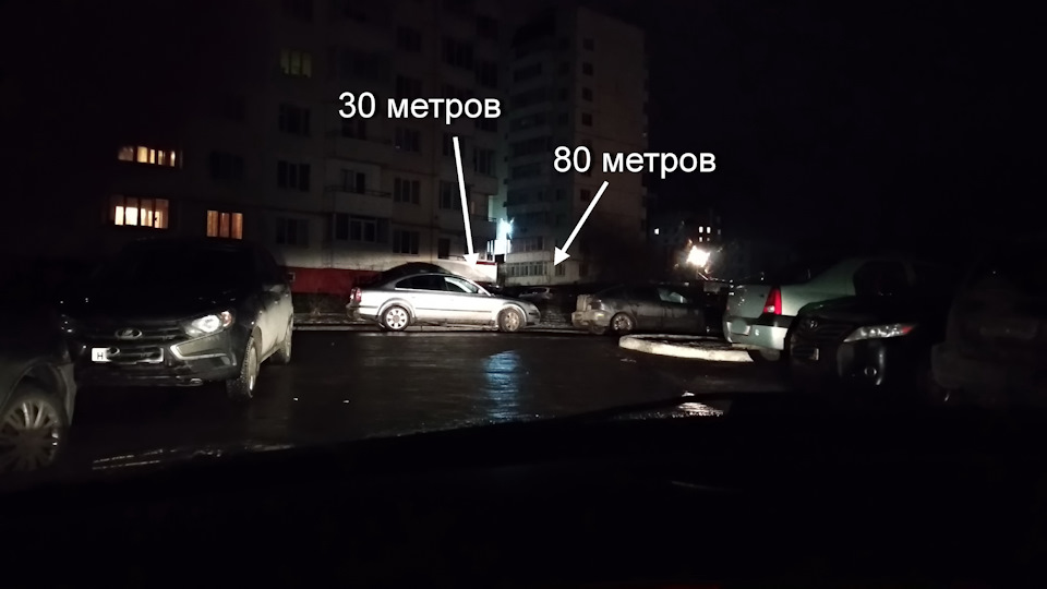

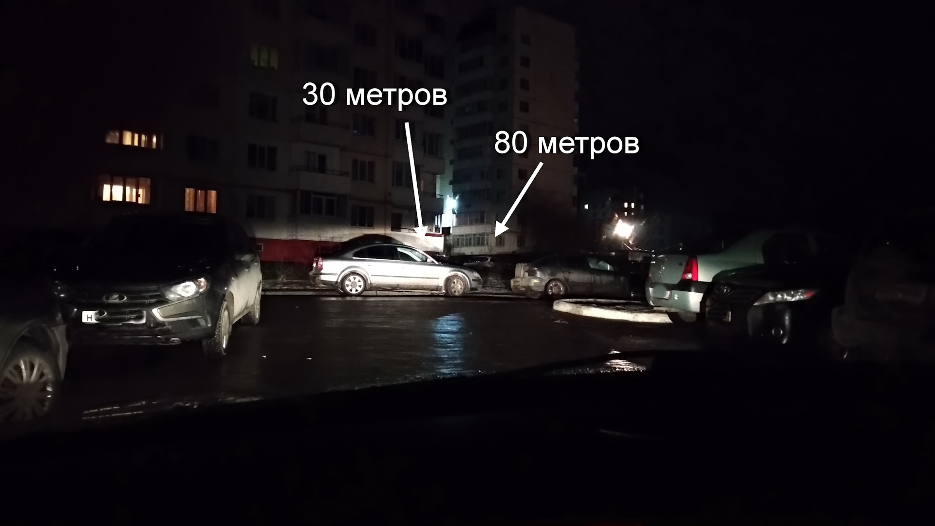

Так как выбраться за город не удалось, я сделал несколько фото в городской среде и в среде дворов. Не стоит опираться на эти фото, это просто для красоты. Я постараюсь описать все словами, максимально точно, чтоб было понятно, стоит оно или нет.

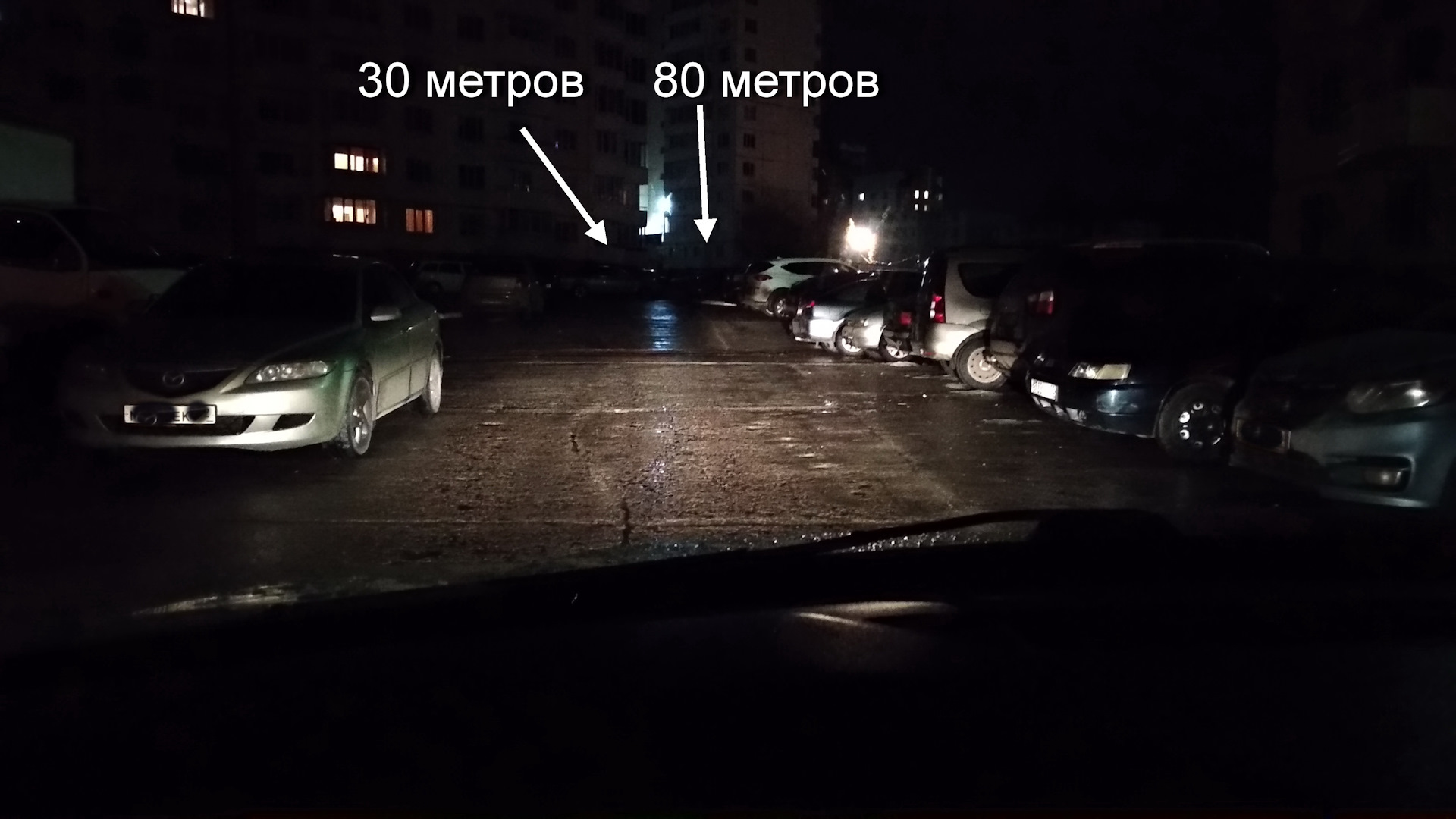

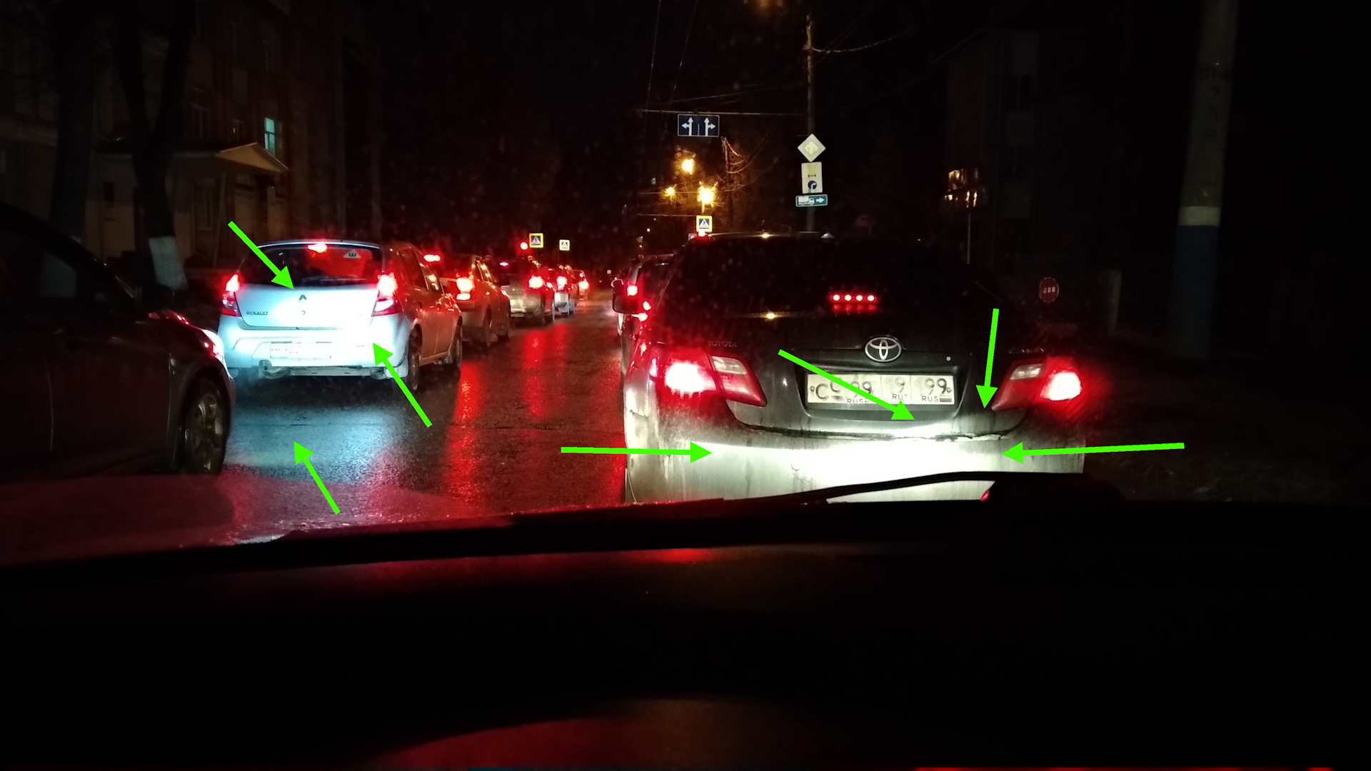

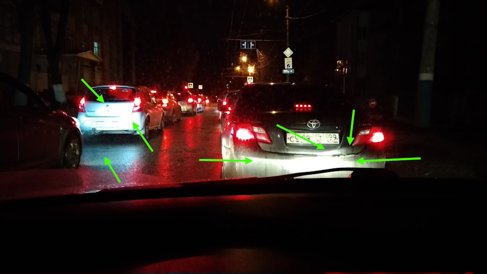

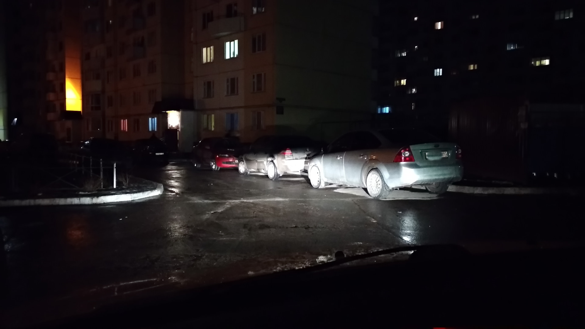

2. Яркость света. Яркость света возросла, не намного, но это чувствуется, на выезде из моего двора, есть подъем, на котором свет фар попадает в стену дома напротив, до ближнего – 30 метров, до дальнего 80, и там сразу стало заметно, что света лупит в стену больше. Так же увеличенная яркость бросается в глаза на светлых участках дороги, типа снега и тд. На темных и мокрых участках, увеличение яркости не значительное, оно есть, но чтоб какой-то ВАУ-эффект, такого нет.
Отъездил неделю по городу, утром еду на работу еще темно, вечером домой, уже темно. Погода стоит такая, что то дождь, то мокрый таящий сразу снег, то туман. И хочу сказать, что эффект от замены ламп на более яркие есть. Он сравним с эффектом от самого топового найтбрейкера. Когда то я брал на нексию — филлипс ексрим вижн +120 вроде, тогда это был топ. Н18 дают похожие ощущения. Но правда филлипсы перегорели через пару месяцев. А эти должны ездить долго, как родные, а именно, производитель заявляет, в три раза дольше, чем найтбрейкеры. И это при цене в два раза ниже, чем найтбрейкеры.

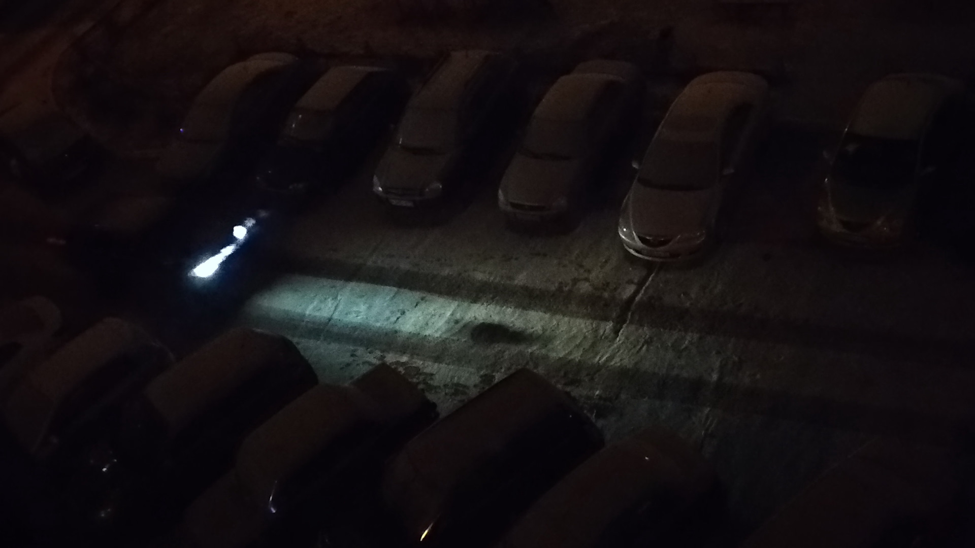

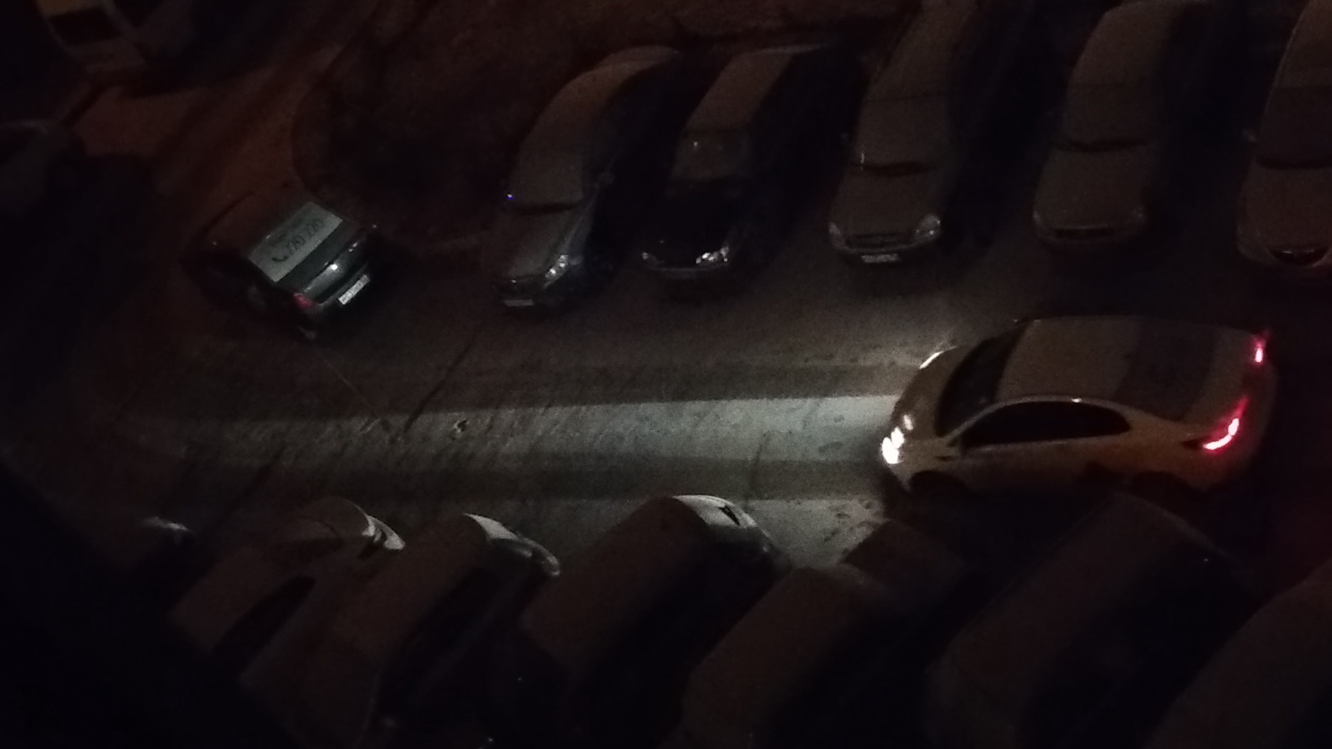

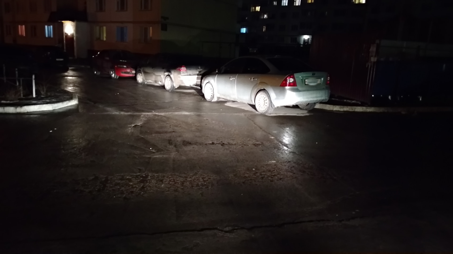

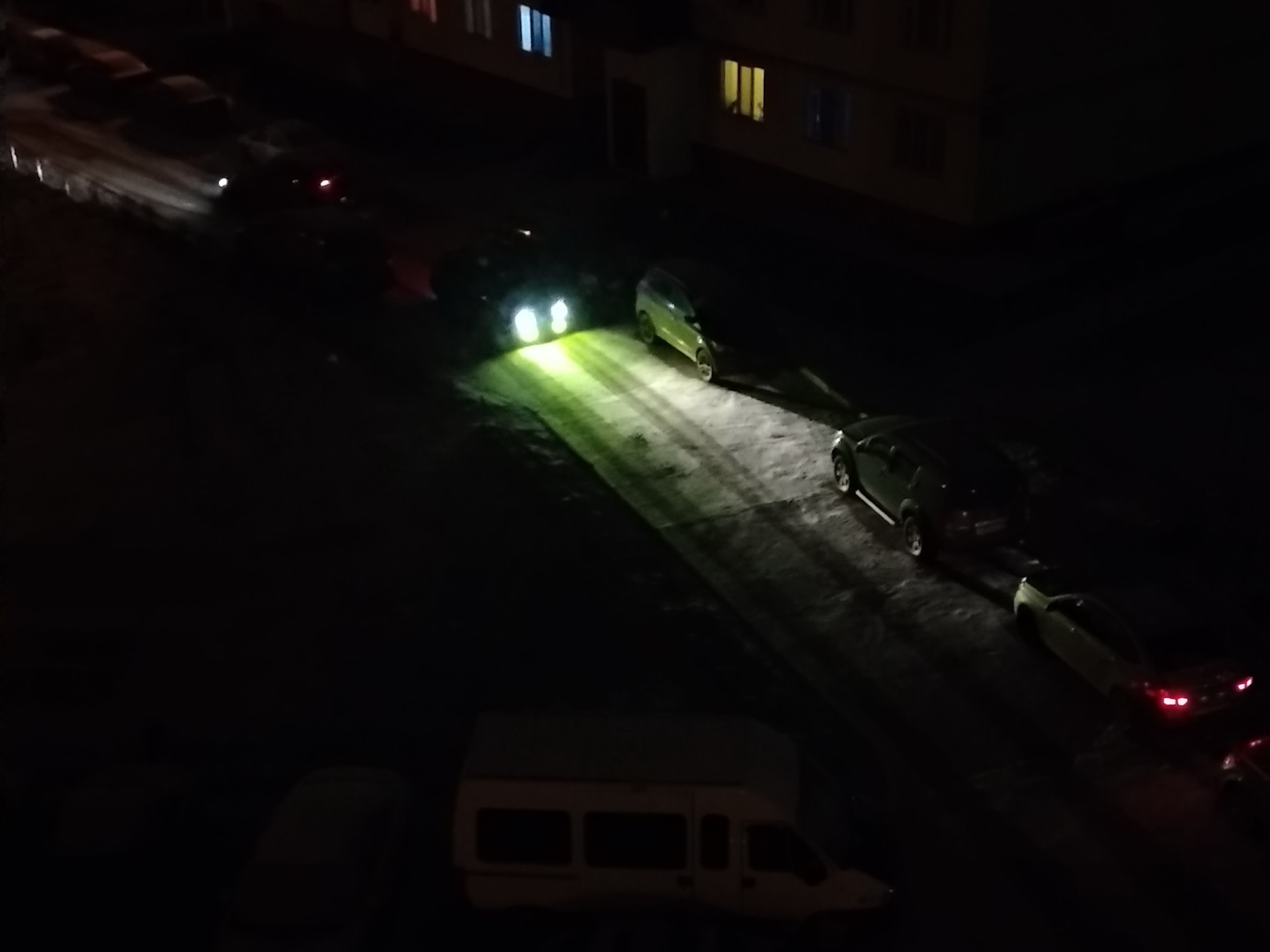

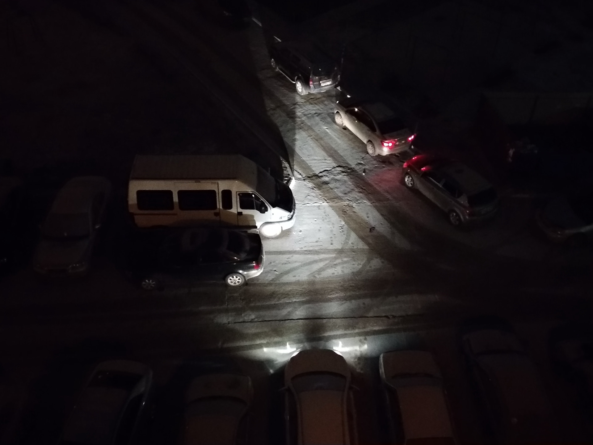

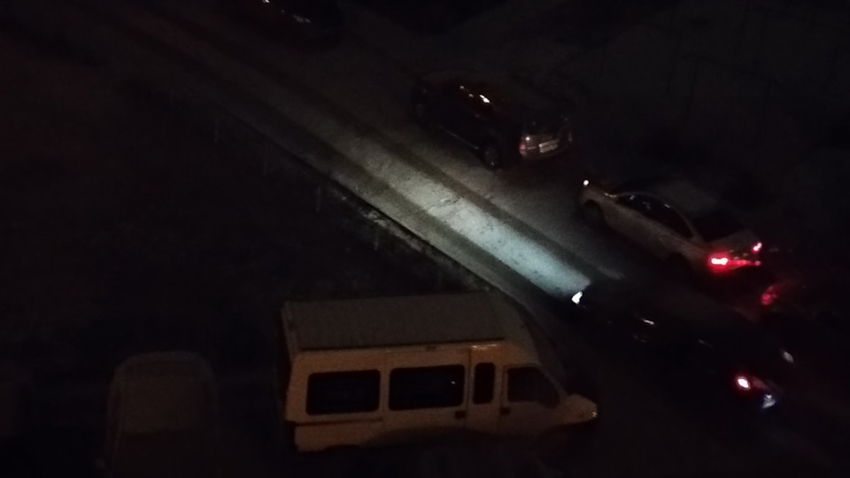

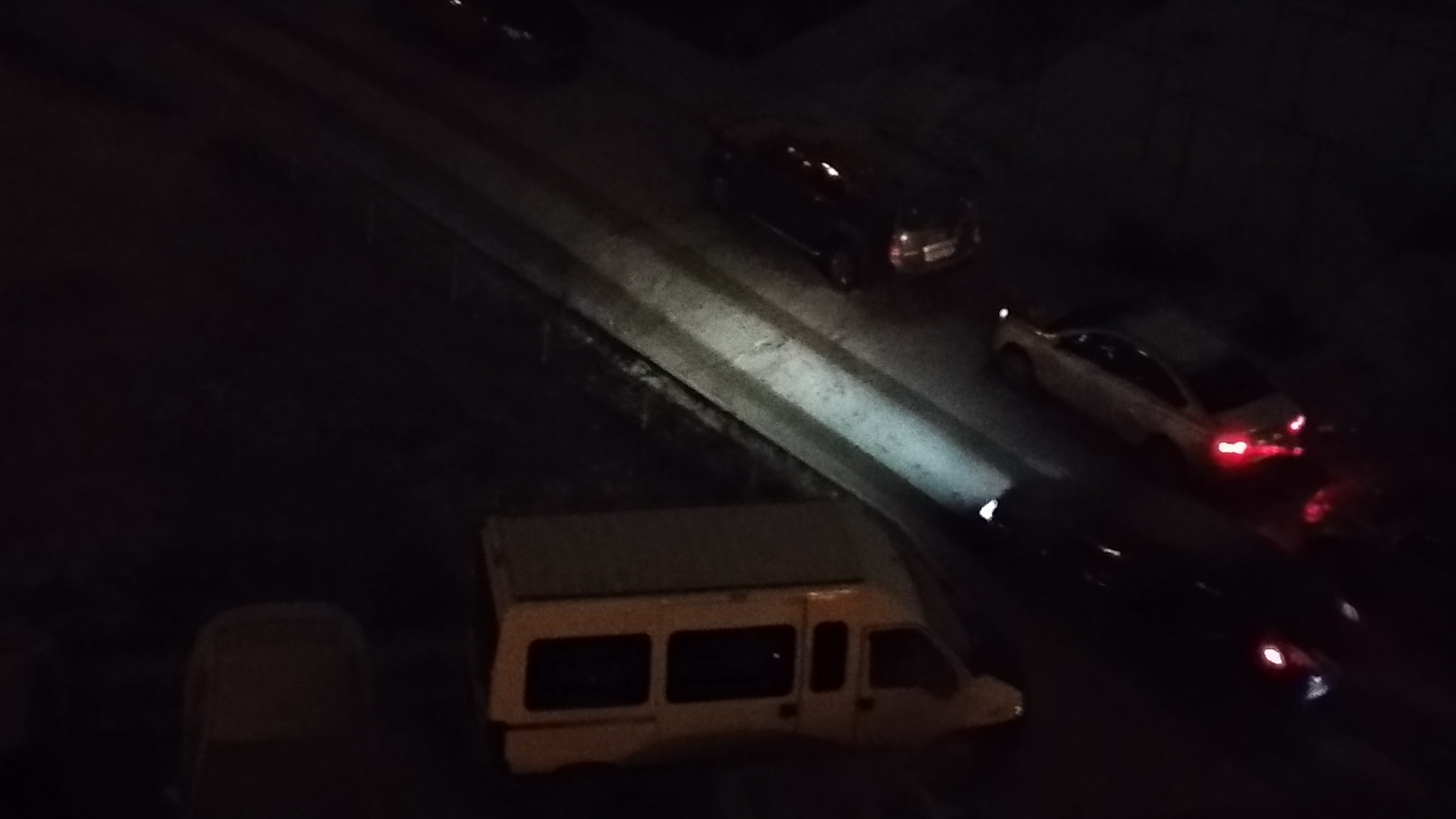

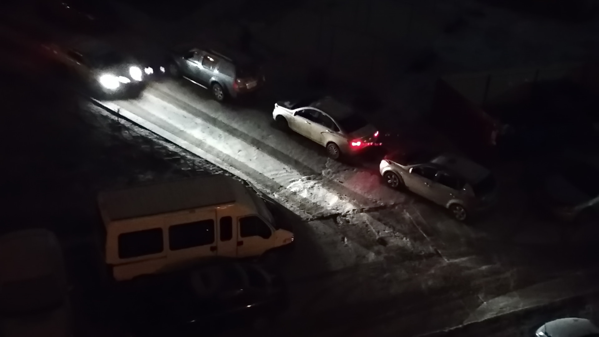

Далее, предлагаю посмотреть на сравнительные фото света машин проезжающие по моему двору ночью. Понятно, что эти фото не являются эталоном, но выдержка, исо и диафрагма одна. Как сравнение яркости и дальности освещения можно использовать.
