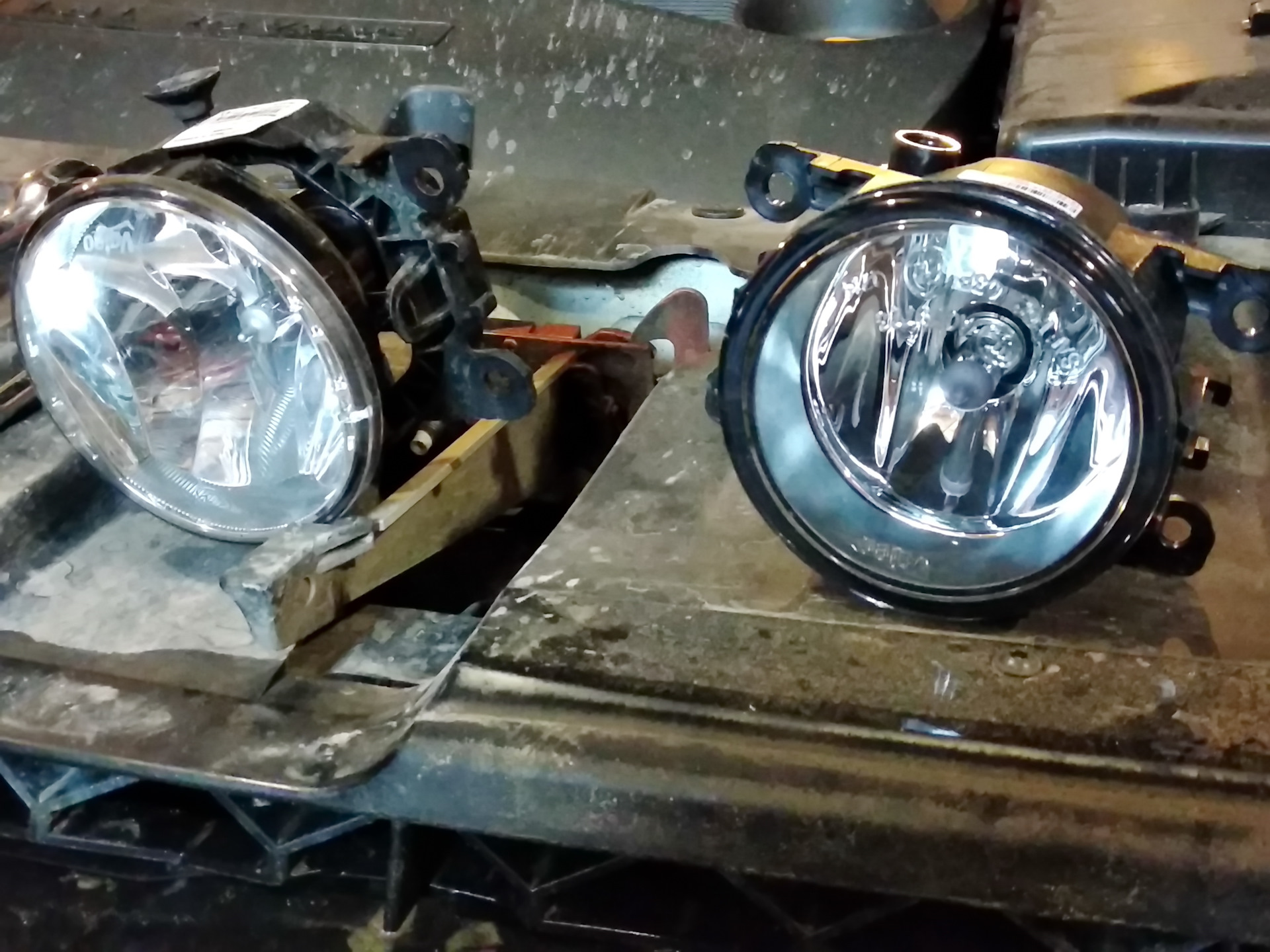

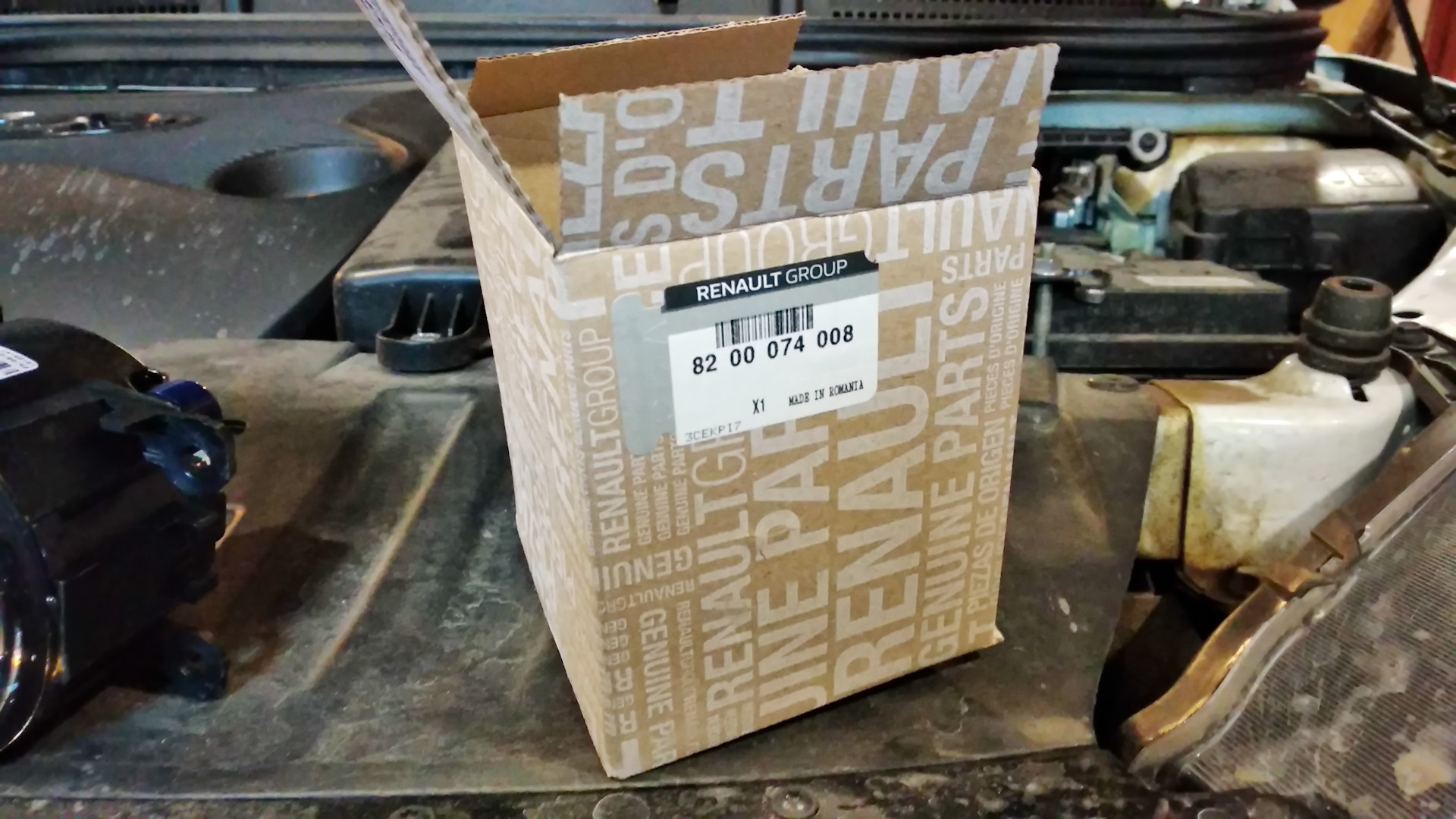

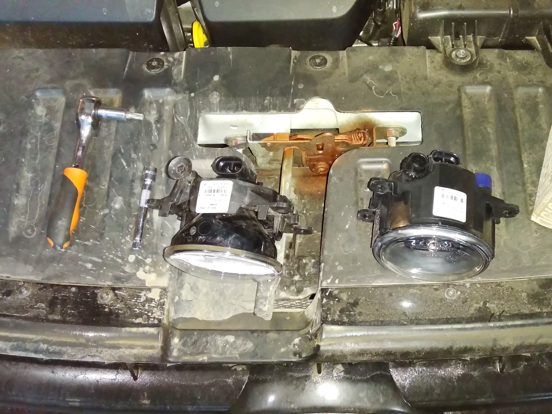

Первое, что я сделал, подумав сам, и послушав ваши советы, это заказал ПТФ на 55 ватт от рено логан первого поколения, артикул 8200074008, почему не валео? Цена, с артикулом рено, цена получается ниже, за тот же самый валео. Лампы уже установлены, и это осрам Н11 на 55 ватт.

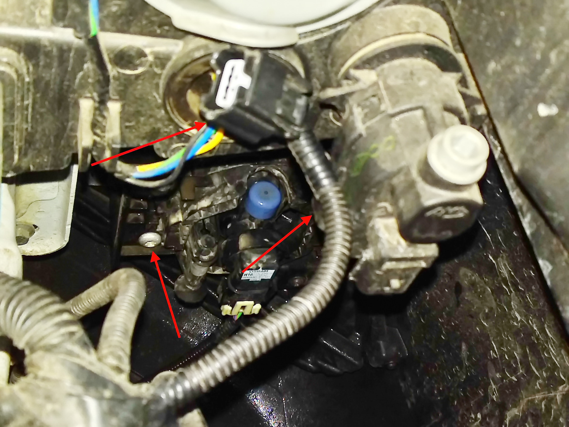

Процесс установки, сам по себе, не сложный. Новые фары становятся на место старых и не требуют никаких изменений в конструкции, открутил и прекрутил. Сложности возникают в доступе. У меня фетровые подкрылки без лючков, поэтому доступ проходил через капот, узкая щель, в которою с трудом пролезла рука, и там я действовал на ощупь. На первую фару, а начал я с пассажирской стороны, ушло около 40 минут на снятие и 20 на установку. Прищупывался, так сказать. Вторую, водительскую я снял и поставил новую уже за 15 минут. Для удобства снял аккумулятор, места там больше. Из инструмента понадобится бита на Т30 и маленький вороток. Проводка, визуально, должна выдержать 55 ватт нагрузки, как и предохранитель на 15 ампер, и управляющий драйвер, говорят это VNQ6004SA-E. Который вытянет спокойно еще пару таких ПТФ.
Световой поток оригинальных фар около 500 люмен, в то время как поток у новых ламп 1350 лимен. То есть прибавка светового потока более чем в 2,5 раза. А главное, что новые фары светят не под нос машины, что с водительского места даже не видно, а вперед.

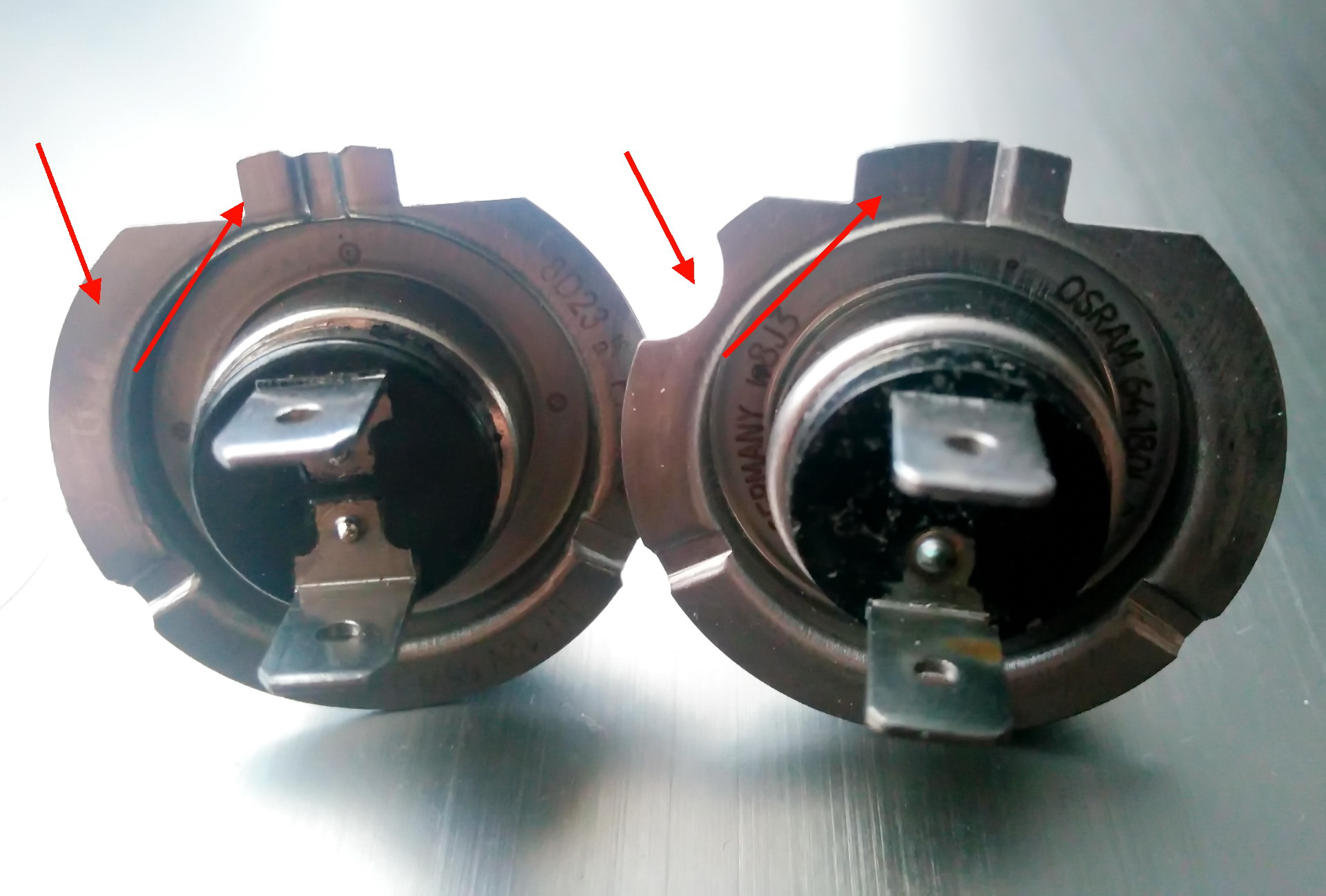

Второй шаг
Установка в ближний свет ламп Н18, это почти полностью идентичные штатным Н7 лампы, за исключением мощности, их мощность равна 65 ватт и световой поток 1700 люменов, против 1500 у стандартных ламп, что соответствует свечению самых крутых найтбрейкеров, но при этом, срок службы ламп должен быть обычным, в три раза дольше найтбрейкеров и стоят они 340 рублей за штуку, заказать можно по артикулу 64180L. И самое главное – сохранение штатной СТГ, что подтверждает мое фото и ютуб-канал TESTLAB. Из неудобного – необходимость доработки напильником. Нужно отрезать, сточить или откусить пару миллиметров на лампе H18 иначе установить ее не получится. В интернете есть множество тестов и замеров напряжений, ватт и температур этих ламп, на весту не нашел, но у других марок проблем не возникало.

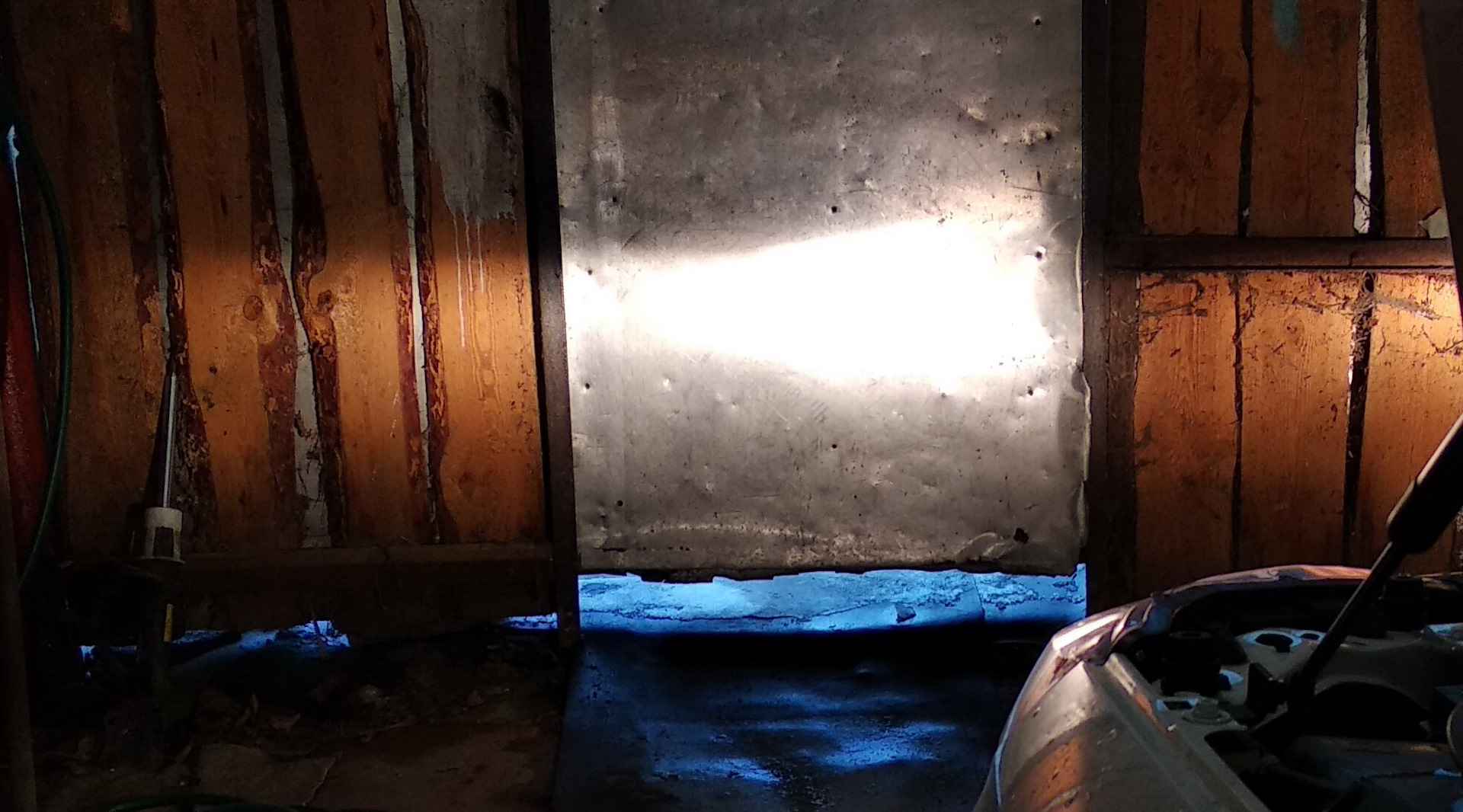

Для подведения итогов, я покатался неделю, сейчас для этого очень благодатная погода, постоянная слякоть, мокрый снег или дождь, туманы и прочие мороси. Посмотрите по ссылке.

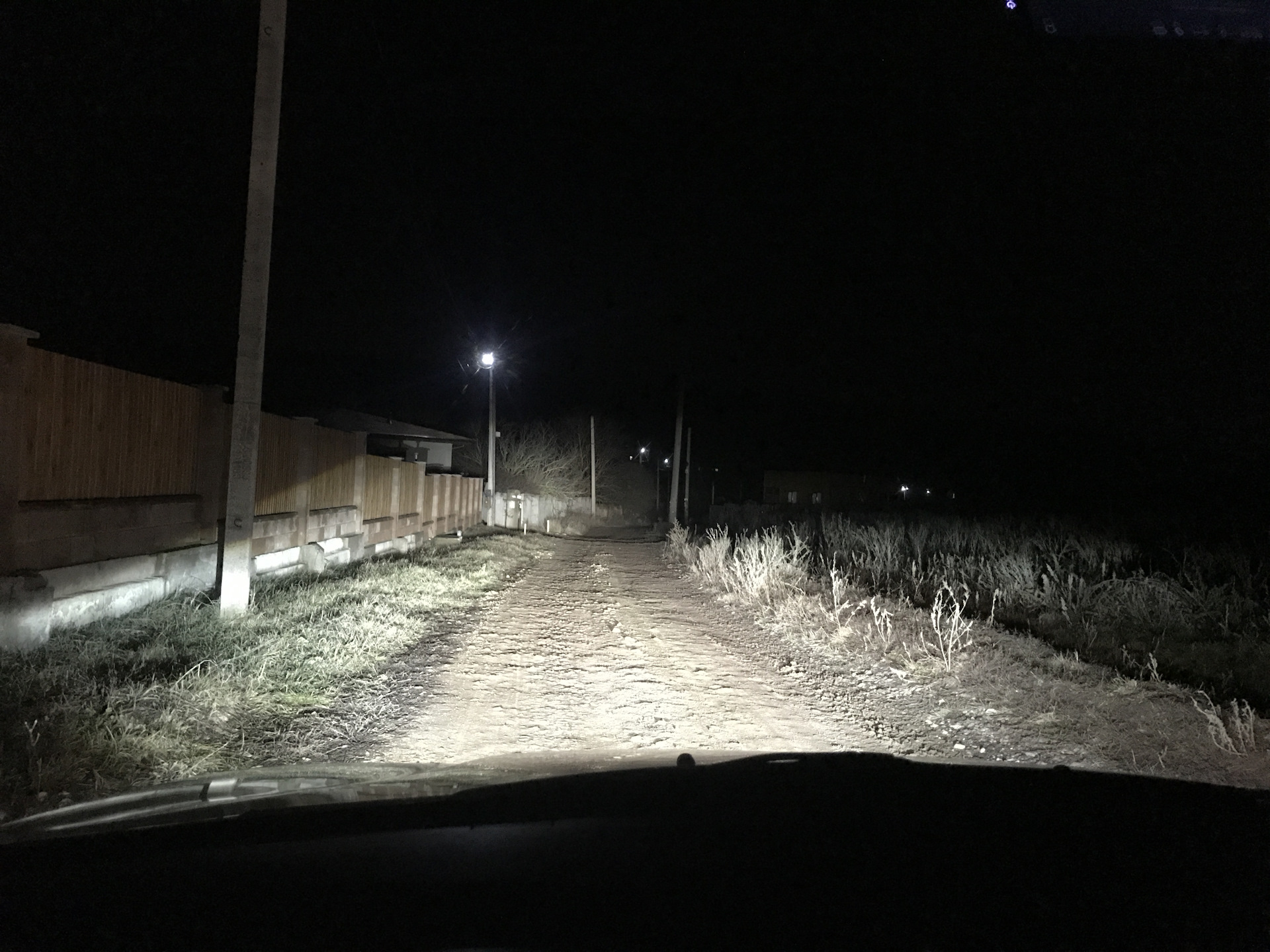

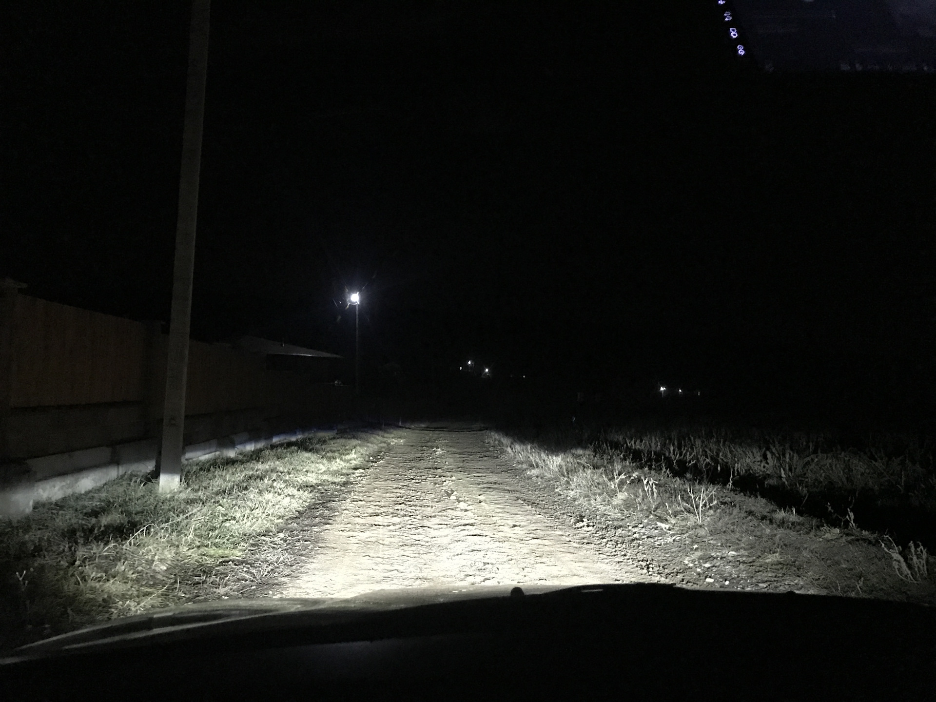

А я сегодня установил 💪🏻

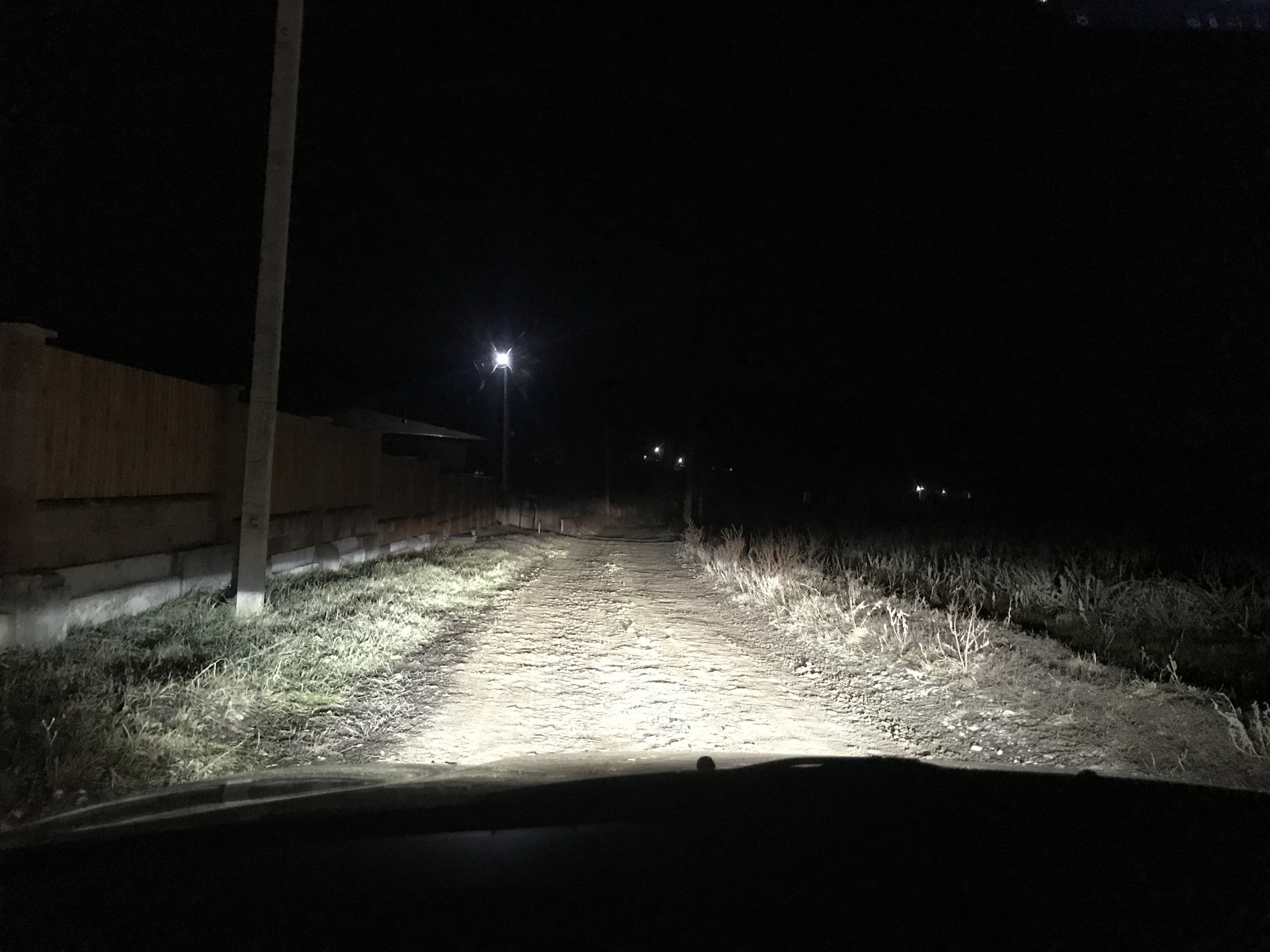

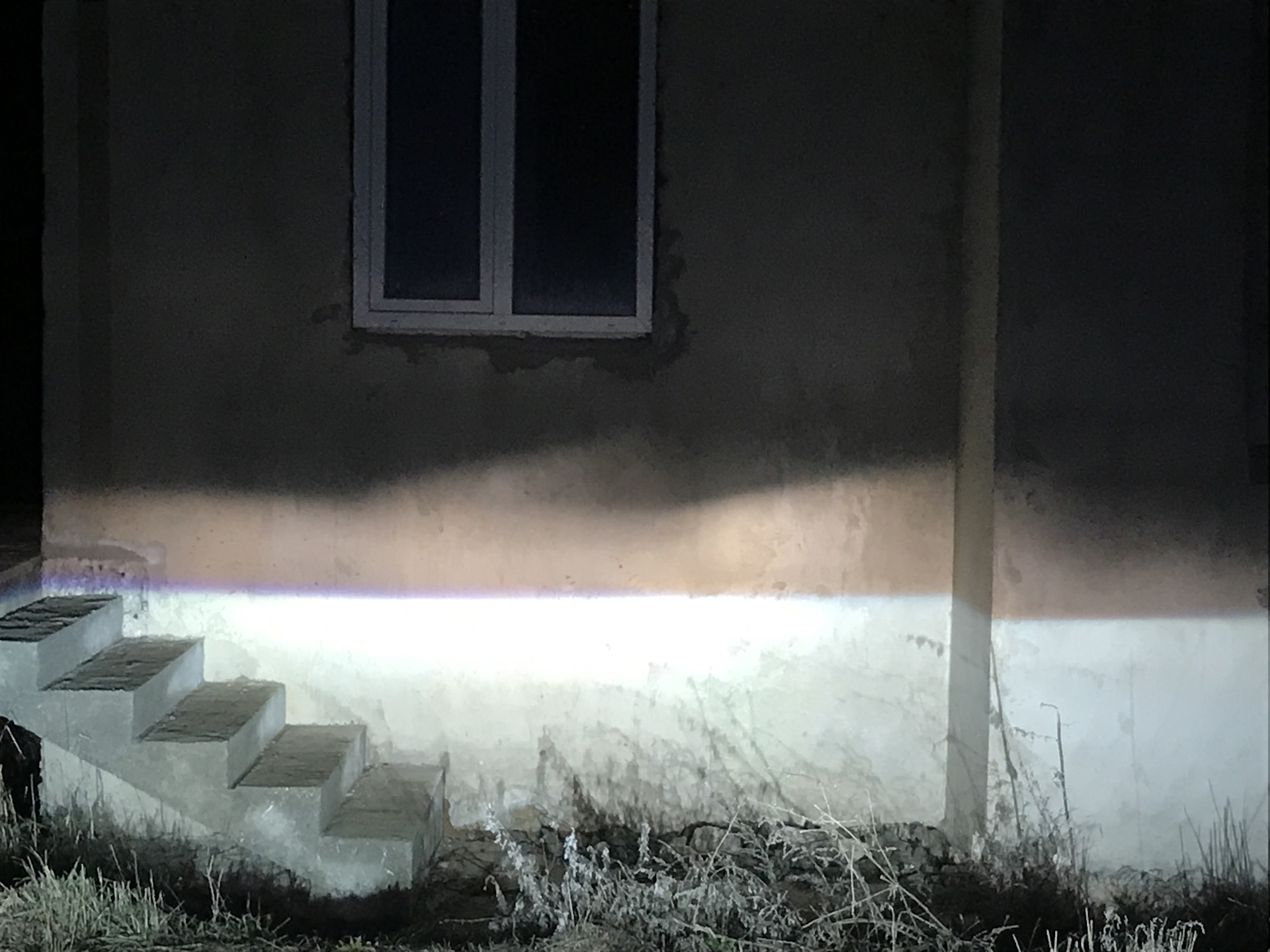

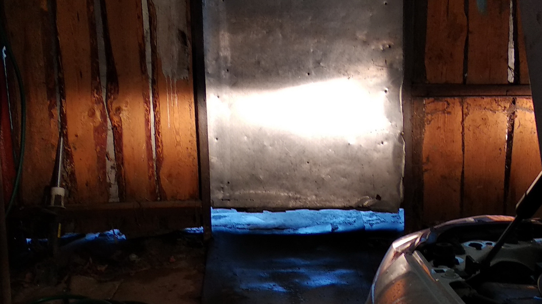

Да, это только птф светят. А вот с ближним

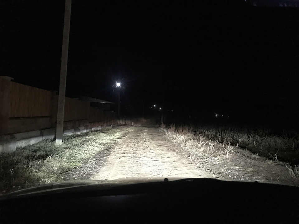

А вот дальний с поднятыми шторками. Но нужно учесть, что после Дтп левая фара наполовину заклеена плотным серым скотчем
Шикарный свет!) То что нужно!
Crimean-Fan
Судя по забору, СТГ четкая)
