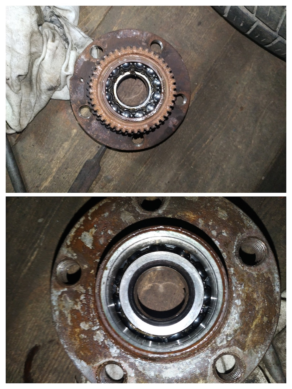

Если замена передних кулаков была планируемой, то с задними ступичными вышло все очень спонтанно))) Ну как спонтанно. В прошлой записи писал про замену выхлопа на Polmostrow. Ну, гудело что-то и гудело. Выхлоп поменял — все равно гудит. Какой вывод я сделал? Выхлоп говно)) И вот сел Антон Iron999 ко мне в машину и говорит — "так у тебя же ступичные гудят"… А я что?)) Машина первая и в ней еще ступичные не ломались — не знаю симптомов))

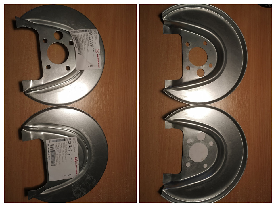

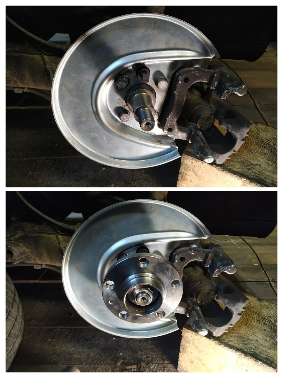

Щитки защитные задних тормозных дисков (2шт) — Klokkerholm 9523878

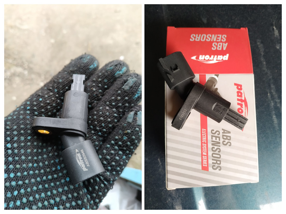

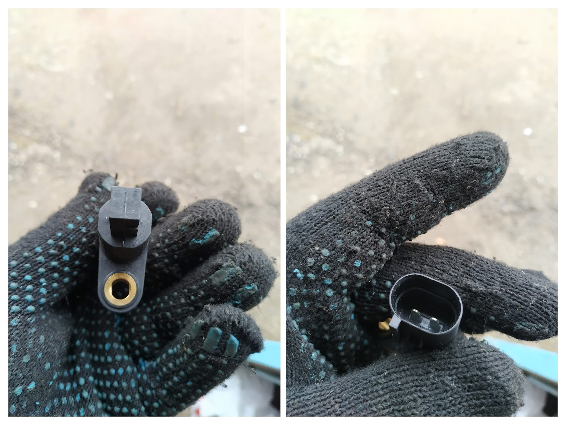

Датчики АБС задние (2шт) — PATRON ABS50946
Болты задних датчиков АБС (2шт) — VAG N01474011

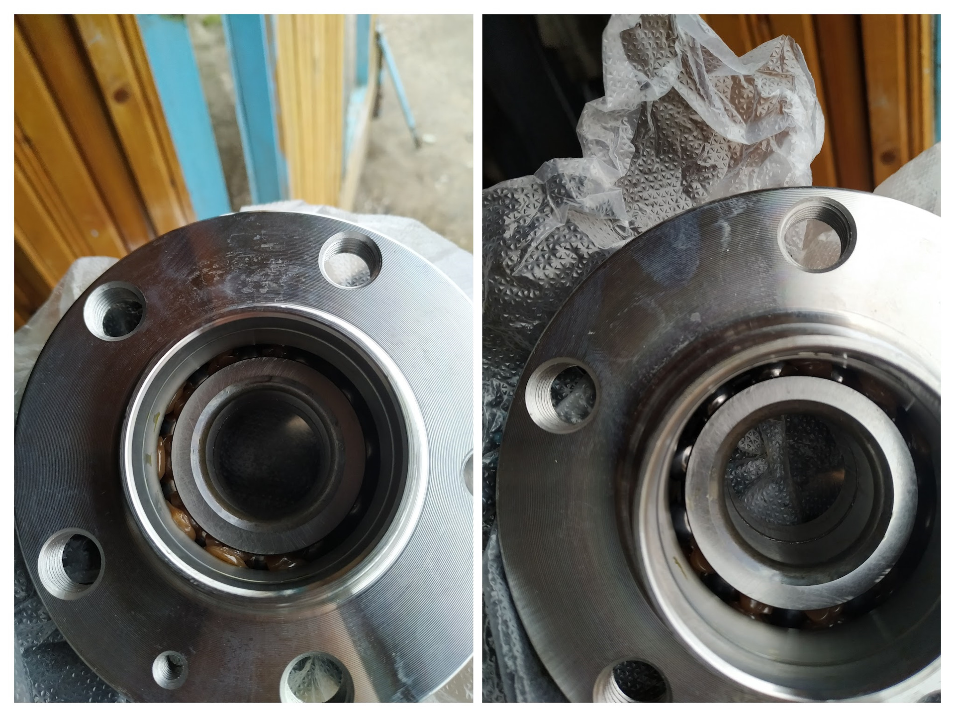

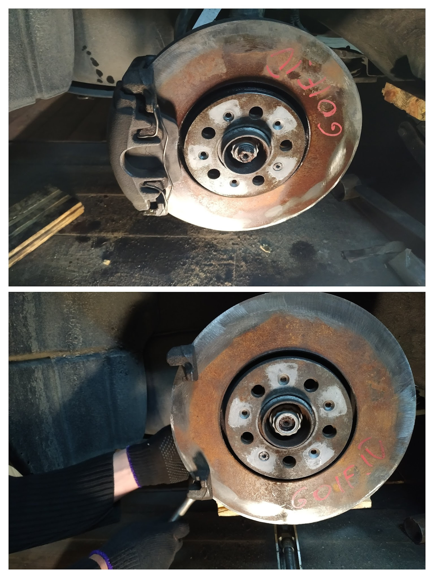

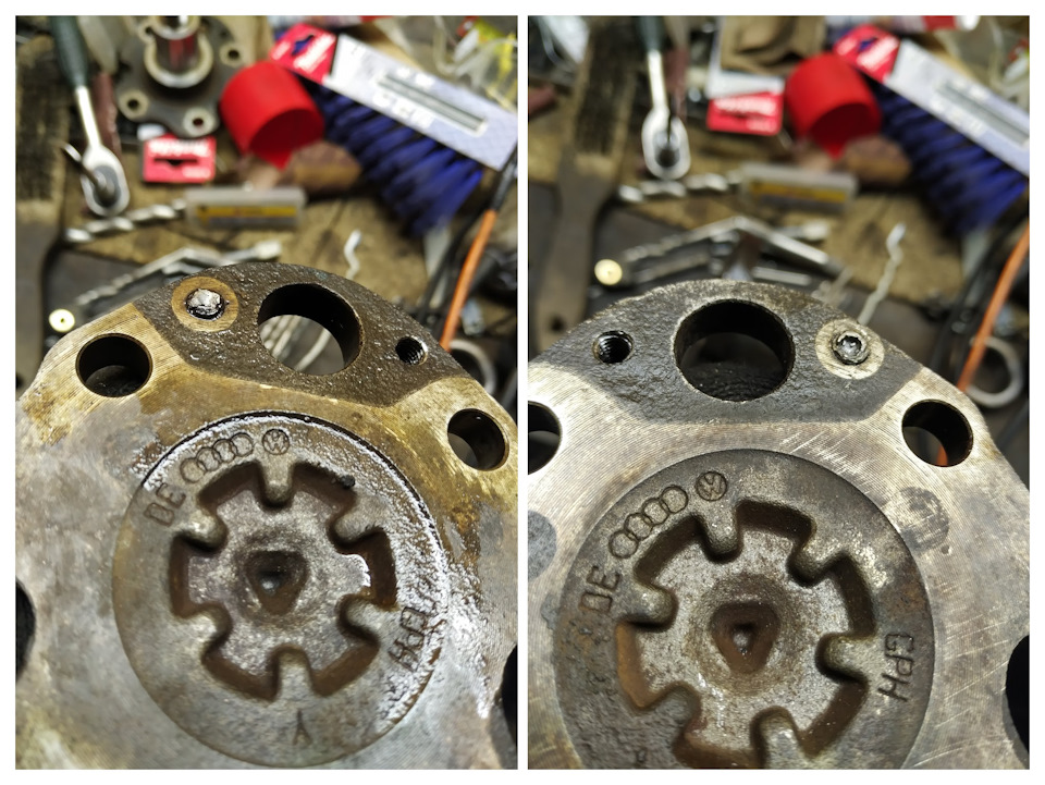

Начал с задних ступичных, т.к. это не сложно.
Так же откручивал скобы суппортов, т.к. при их замене прикрутил не правильно — ступеньчатая направляющая должна быть вверху.
Все открутилось легко. Все болты были смазаны медной смазкой Comma.
Собираем)

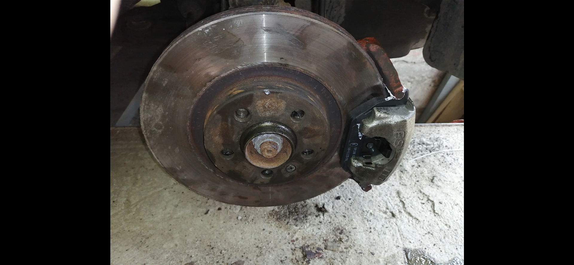

З****** я все таки диски обточил болгаркой)))
сам себя не похвалишь — никто не похвалит)))
А че так много захватили при обточке?
антон решил вручную ржавчину убрать))
Болгаркой кромку аккуратно и все, можно и внутренюю тоже
у тебя диск живой. у меня все в ржавчине было. решили ускорить притирание)))
И так бы стерлось)

230 тысч пробега а щитки згнили в труху, у меня 405т щитки еще норм даже краска на них еще есть.Странно, соль вроде везде одинакова много сыплют на дороги.
были гнилыми уже на 170 — как купил.
Метал одинаковый а гниет по разному.
саша, всякое может быть.может у тебя щитки менялись? может в минске химия элитная?)
что есть, то есть. передние клокерхолм за 2 года не сгнили, думаю хватит и задних
Не, точно не менялись я лет пять назад ступичные орининал снимал.
снять ступичный оригинал не значит, что там не стоял другой оригинал)

Когда, например, ручник подклинивает или же подклинивают колодки по другим причинам, все перегревается. Я думаю, меняют подшипники, щитки именно из-за перегрев узла. У кого все исправно, оно и лучше сохранилось.
