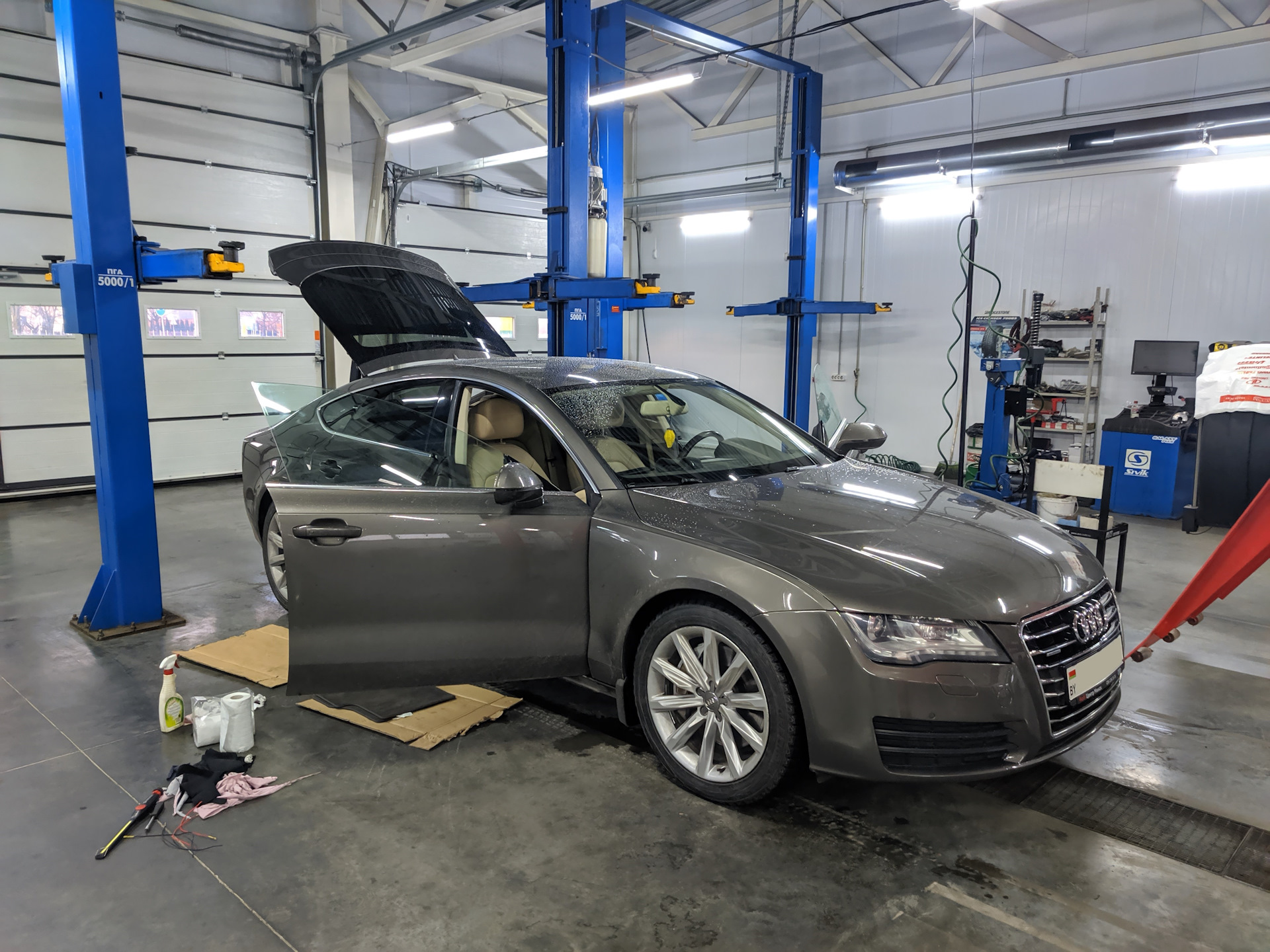

В авто стоит базовая аудиосистема Audi Sound System, а это 9 динамиков + саб. Звук очень бедный, плоский и с большими провалами по средним и низким частотам. В первые же дни после покупки занялся поиском подходящей замены штатной системе.
Варианты замены:
— установка BOSE (не нравится как звучит);
— установка B&O (слишком дорого и сложно);
— переделка всей системы с заменой усилителя (опять же долго, да и сам вряд ли справлюсь);
— доработка системы путём замены компонентов.
В итоге, решил начать с замены штатных динамиков. В панели решил ничего не трогать, тк динамики играют в стекло и возможно звук станет звенеть. Саб пока тоже не трогаю, родной усилитель не раскачает другой.

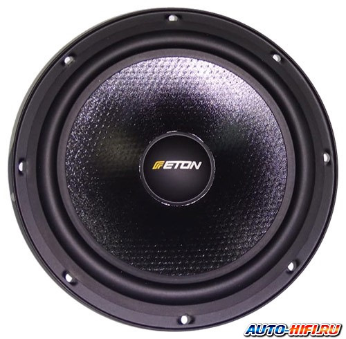

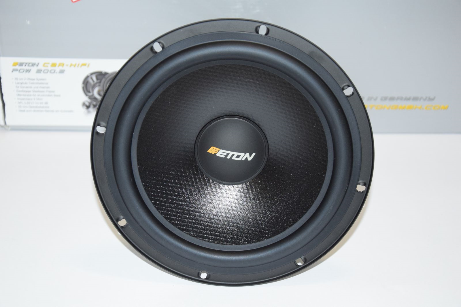

Начал с динамиков в дверях. Передние 200мм, задние 165мм. По передним остановился на ETON WPOW 200.2, так как у них низкий импеданс 3 Ом, подходящая глубина 68мм ну и Made in Germany всё-таки)
Задние пока не менял, но буду брать Infinity KAPPA 62.11i, так как импеданс 2 Ом (как и у заводских) и высокая чувствительность 95дб, что важно для заводского усилителя.
Upd: По итогу взял тоже ETON, только модель 160.2

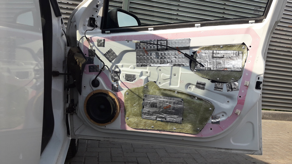

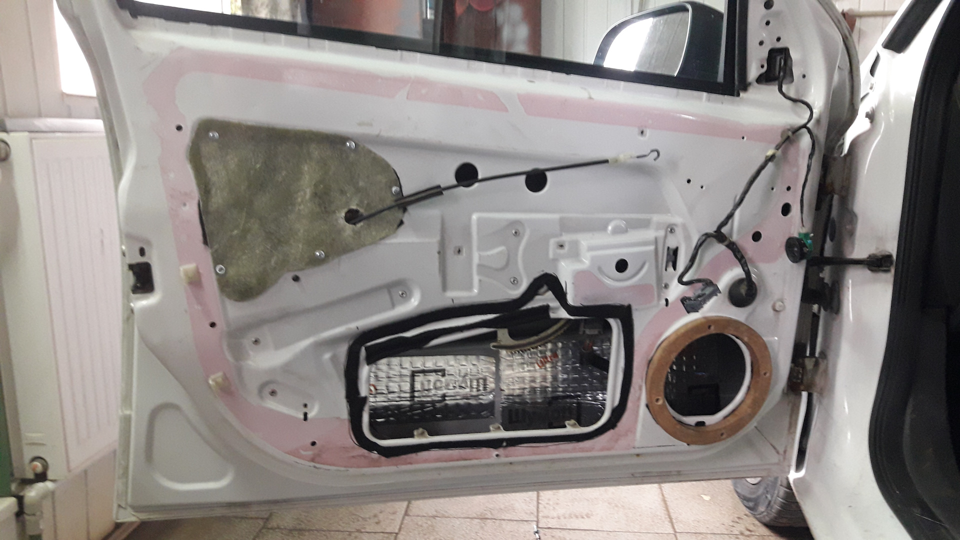

Заодно с заменой передних динамиков проклеил двери внутри шумкой в два слоя. Переднюю часть двери не клеил, пока думаю есть ли смысл.
Динамики устанавливаются несложно. Нужны подиумы толщиной 30мм, 16 хороших саморезов, акустическая лента и немного проводов. Присверливаем подиумы к заводскому пластику, попутно подклеив ленту, и удлиняем провода.
По итогу — бомбический эффект! Добавилась хорошая середина, низы стали намного сочнее, и даже как будто пищалки стали лучше играть. Играет детальнее хармана в рендж ровере, где тоже шумка сделана. Но, есть и минус — теперь слышно, что сзади вообще звук никакой) так что буду скоро и зад менять.
UPD: буду всё-таки ставить ETON WPOW 160.2 в задние двери. Послушал Инфинити — слишком звонко играют, средние так себе отыгрывают. А мне как раз средние и низкие нужны, поэтому сделаю систему одной фирмы)

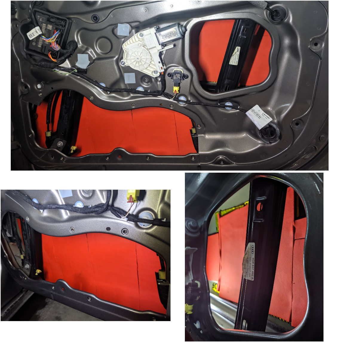

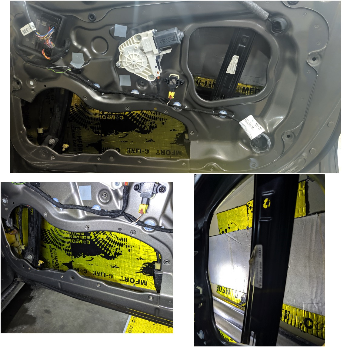

Я имел ввиду наружную в салон, где крепится проводка и стеклоподъёмник
если есть открытые технологические отверстия то их клеить виброй и потом шумка, если нету-то на большие пролеты тоже приклеить будет лучше
Так пролётов-то и нет почти. Обычно заклеивают виброй всю эту плоскость что на фото, но фиг знает, она с ребрами жёсткости. Будет ли толк?
я клею там где на зацеп или щелбан звенеть начинает
Delivion
Толк будет. Для динов даже ящики в двери делают. Я сделал самый простой вариант. Приход классный.
Delivion
В моем случае дины DD cs 6.5. Мне нравятся. Обрати внимание, все дыры закрыты. Динамику создан максимально закрытый объем. Это помогает создать панч, глубину мидбаса. В аудях сложнее закрыть, там целиком щит лепить надо. Зато результат будет! Потом поменяешь усь, потом саб, потом переставишь пищи, потом, потом… потом…
