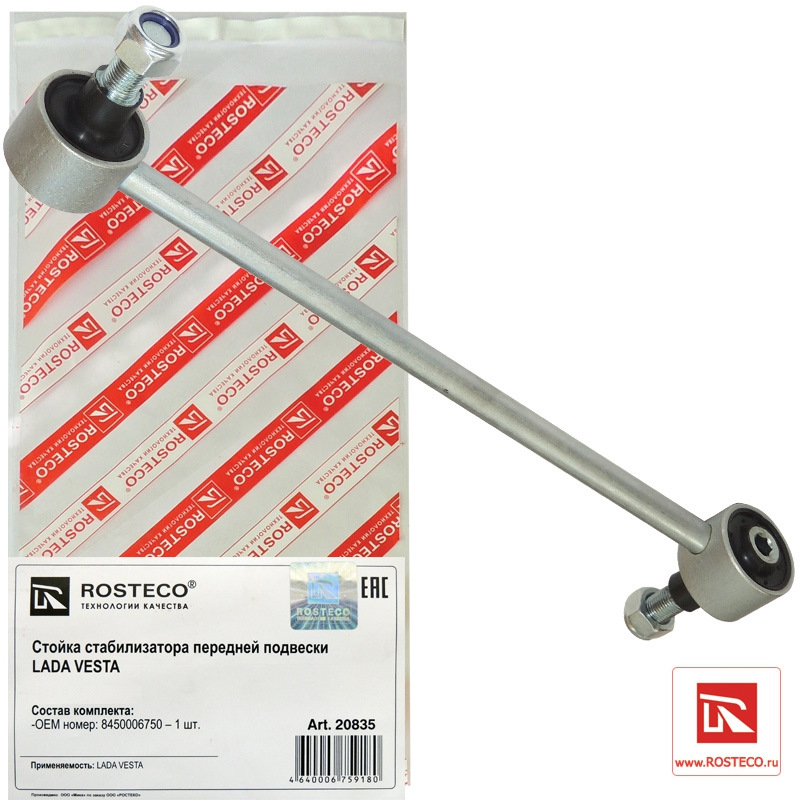

Всем привет! Столкнулся с такой проблемой, появился стук в подвеске. Диагностика выявила износ стоек стабилизатора. Теперь встал вопрос по выбору данной запчасти. На рынке много аналогов, но что лучше взять? Жду совета! Машина Лада Веста св кросс.

Вах, какой умный, аж жутко. Вам никто ничего не предлагает, как впрочем и другим. Вопрос был про варианты стоек, я выложил один из вариантов. А далее Ваши домыслы и умничание. Вопрос закрыт я полагаю.

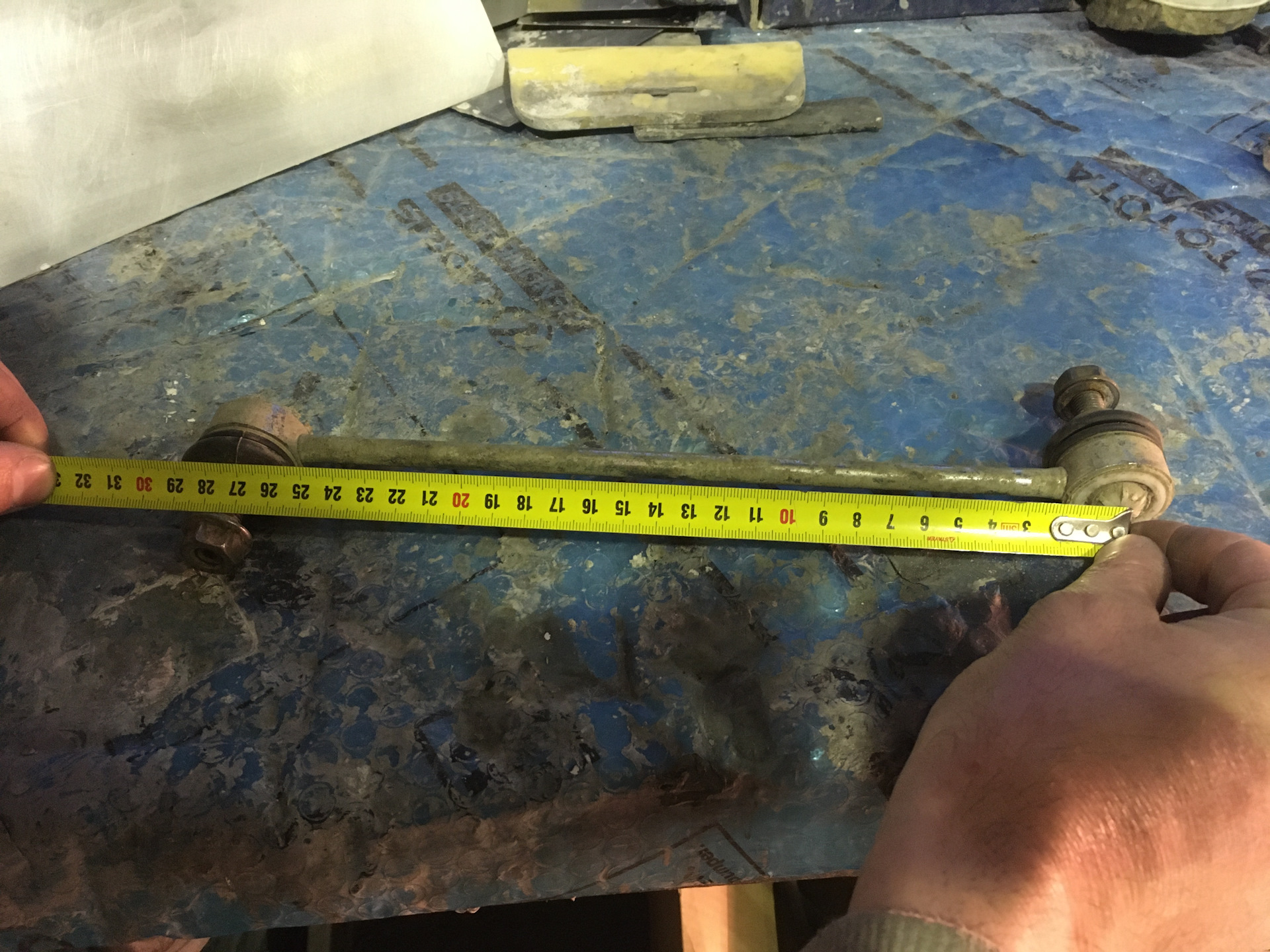

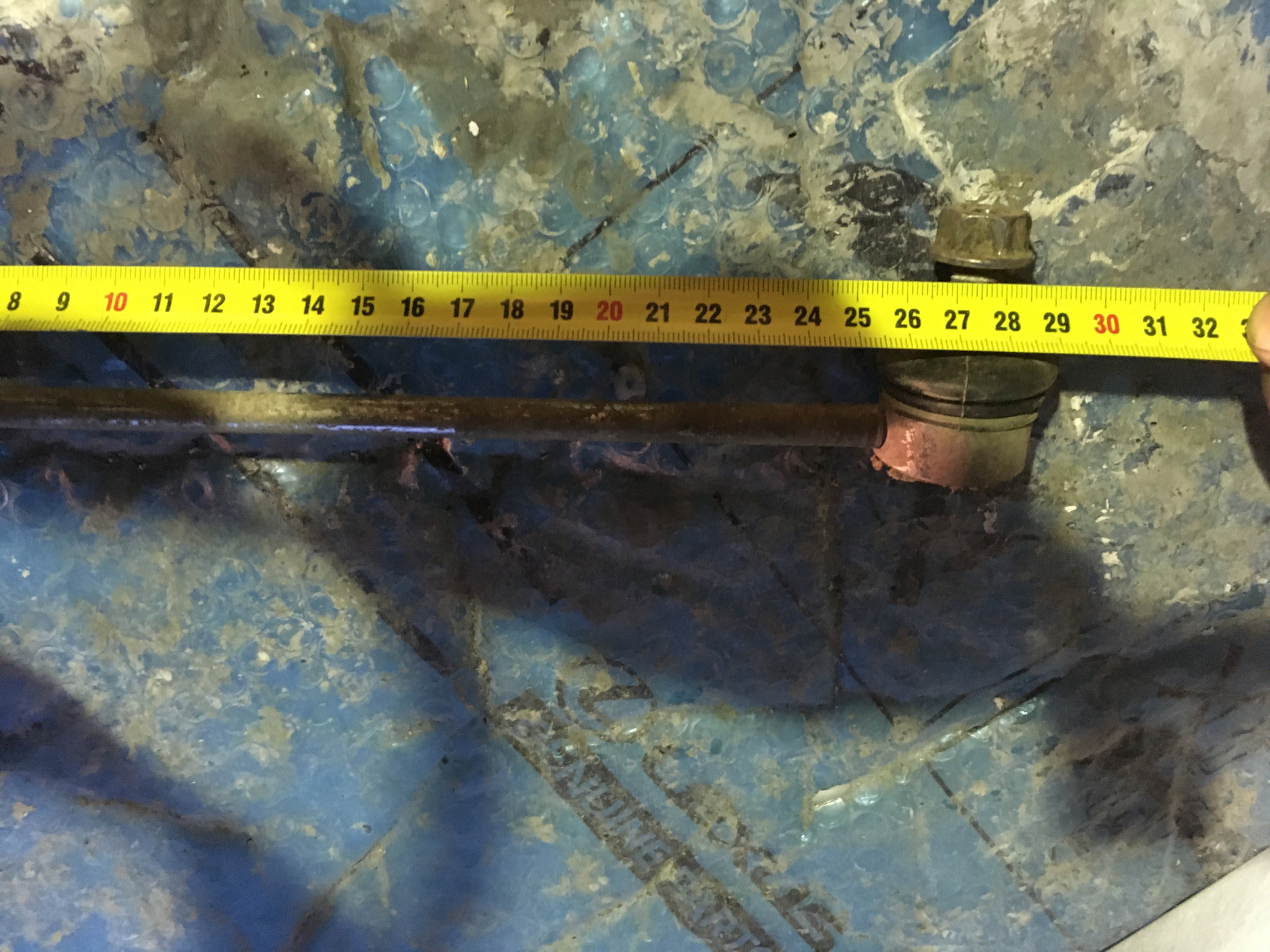

Это родная стойка. Я намерил 275 мм по центрам шарниров (посадочный размер) Соответственно общая длина стойки будет больше.

А это артикул заменителя родной стойки
Спасибо, записал в таблицу запчастей.

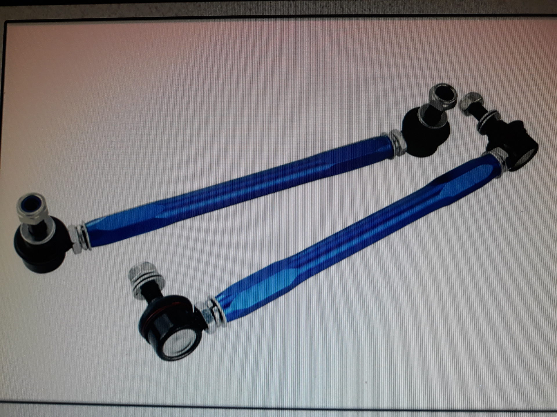

VLR 254-305 мм, или PQY 254-305 мм, регулируемая шарнирная усиленная стойка, применяется от Audi до Nissan, Renault, VOLVO
А зачем регулируемая?
Вообще то для точной настройки стойки в балансе со стойкой амортизатора.
Да ладно…поясните, плз. Хочу понять механику точной настройки.
Обратитесь к специалистам на хорошей сто они настроят и объяснят.
А что можно настроить и объяснить в настройке стойки стабилизатора?!
Равенство длин правой и левой?!
Движение по одной координате… возвратно-поступательное… что там еще можно настроить?!
Предлагать такой товар, это как колеса качать дилерским воздухом для сохранения гарантии… ну или азотом.
