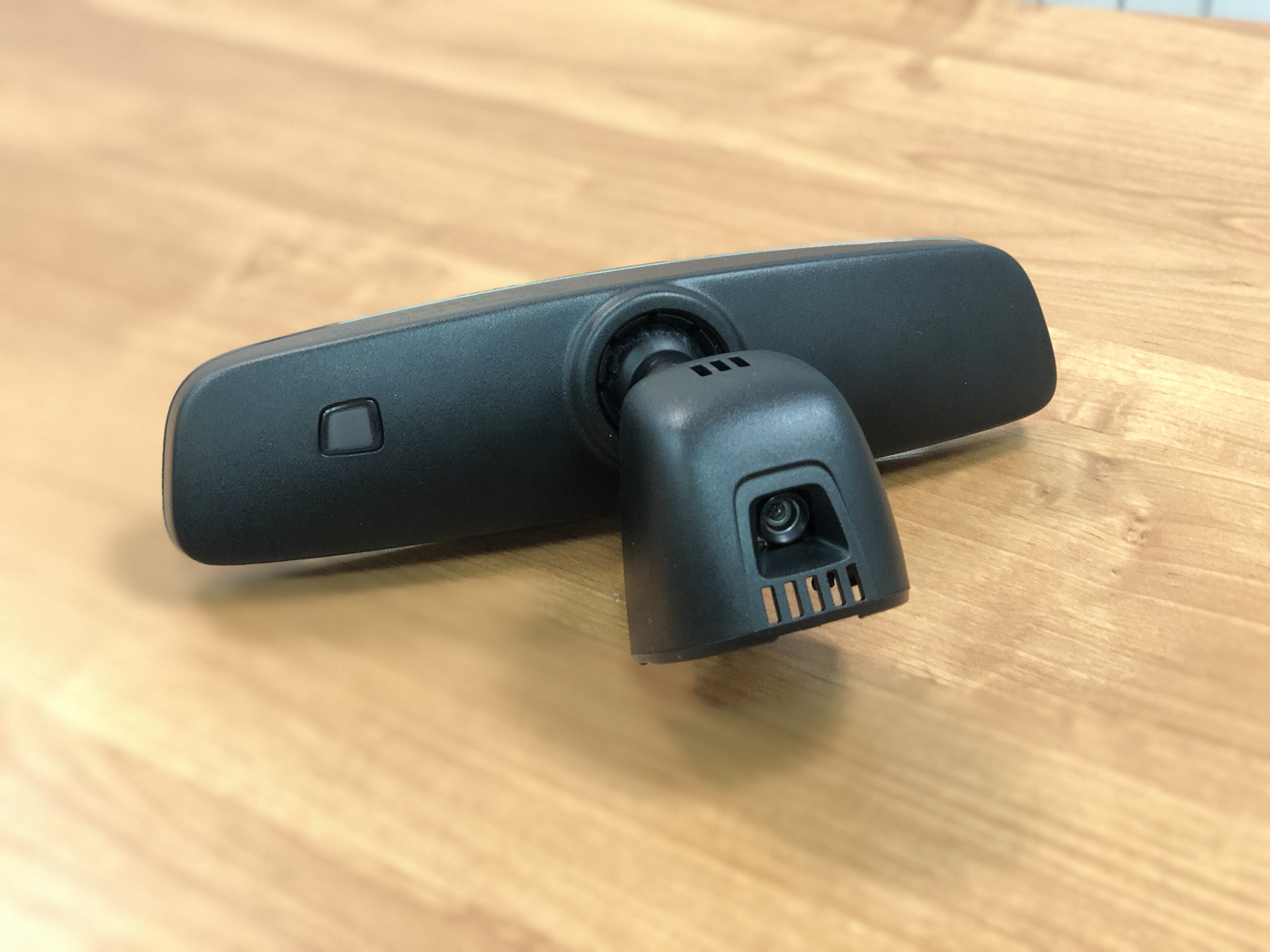

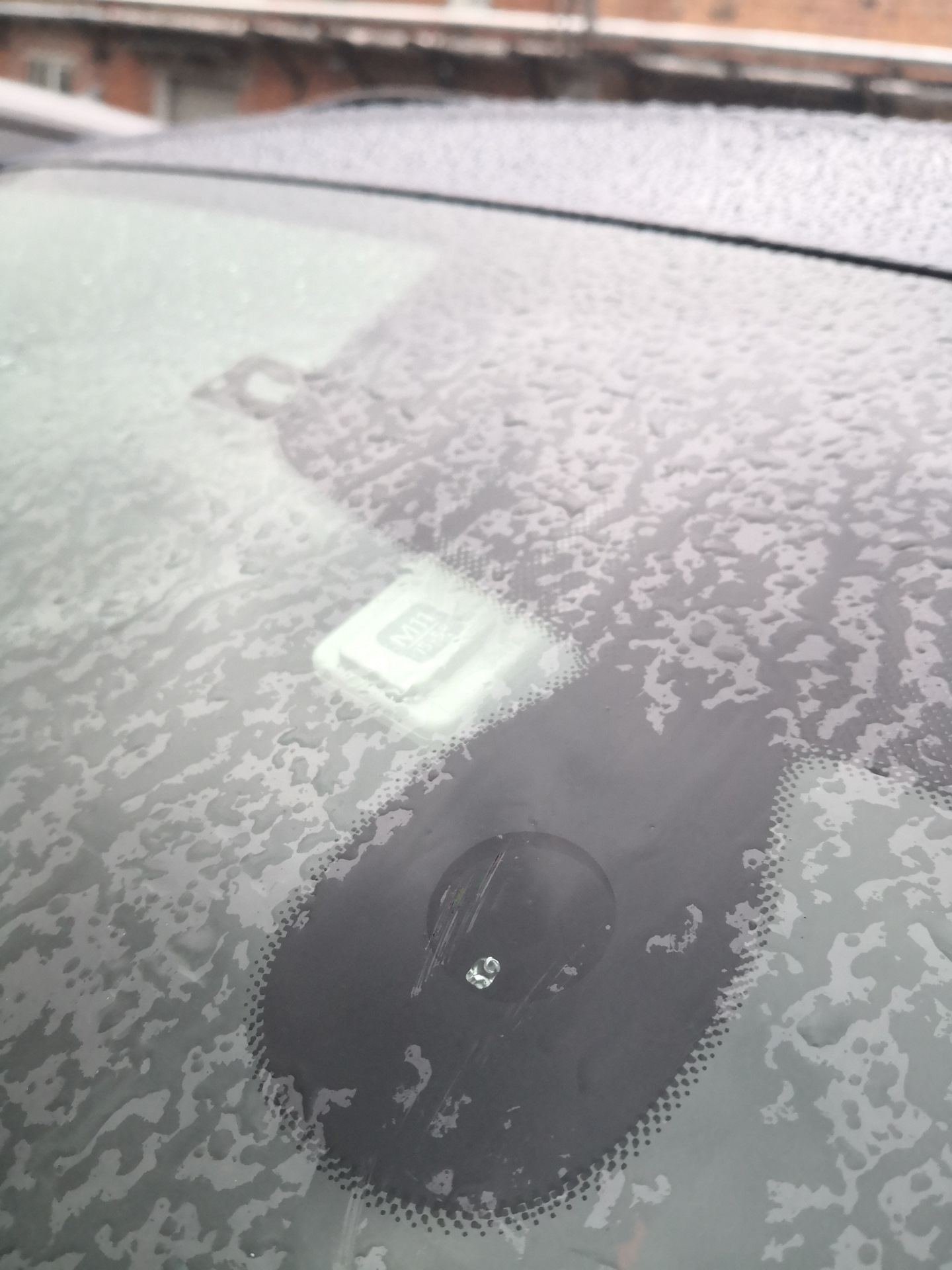

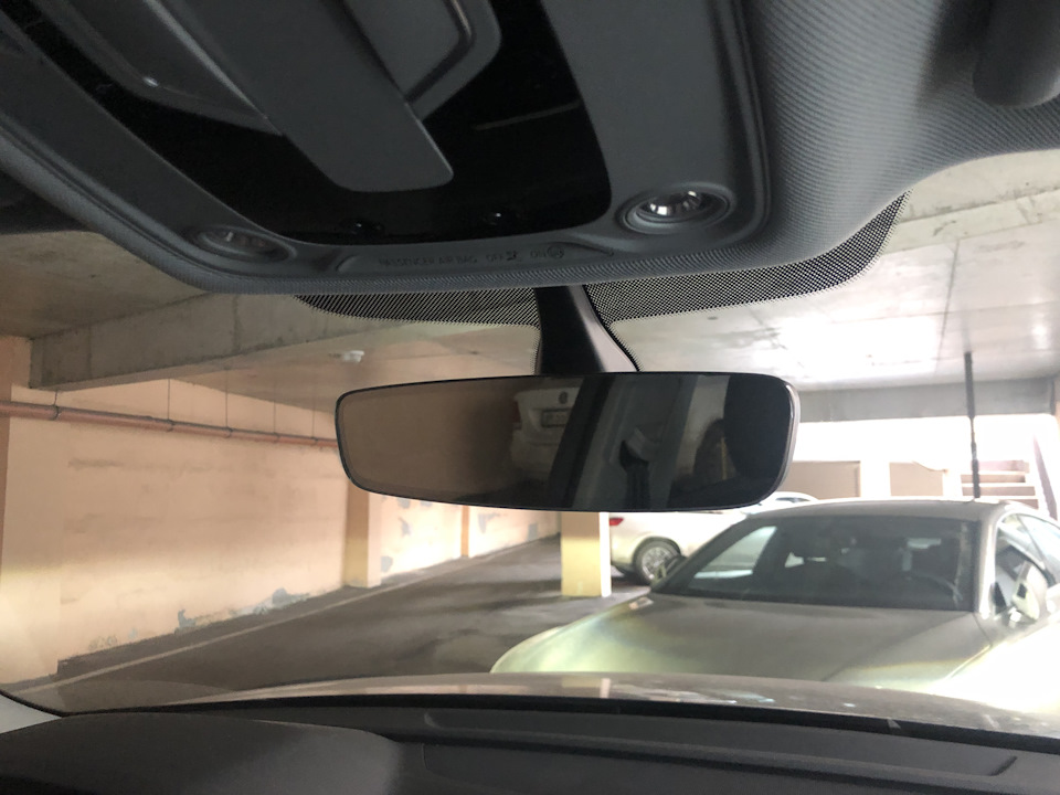

Варианта получить себе данный ассистент, два, первый вариант подходит для счастливчиков, у кого в лобовом стекле установлена камера ассистентов, это самый простой вариант, вариант посложнее это счастливчики с обогревом лобового стекла, у них в лобовом стекле есть место под эту самую камеру ассистентов, и третий вариант, замена салонного зеркала на зеркало заднего вида с ассистентом дальнего света. Различие с обычным зеркалом, это наличие камеры в кронштейне.

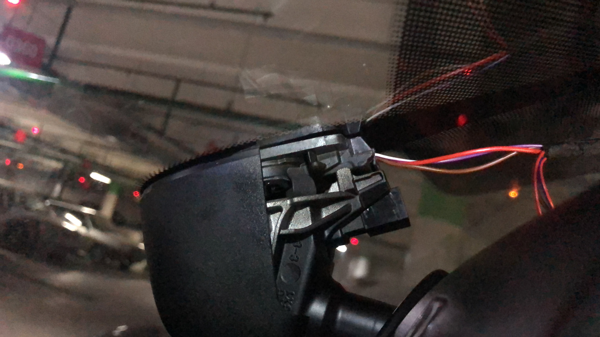

По установке, нужно снять родное зеркало, установить новое с ассистентом, дотянуть CAN шину до зеркала, ну и соответственно закодировать его работу.

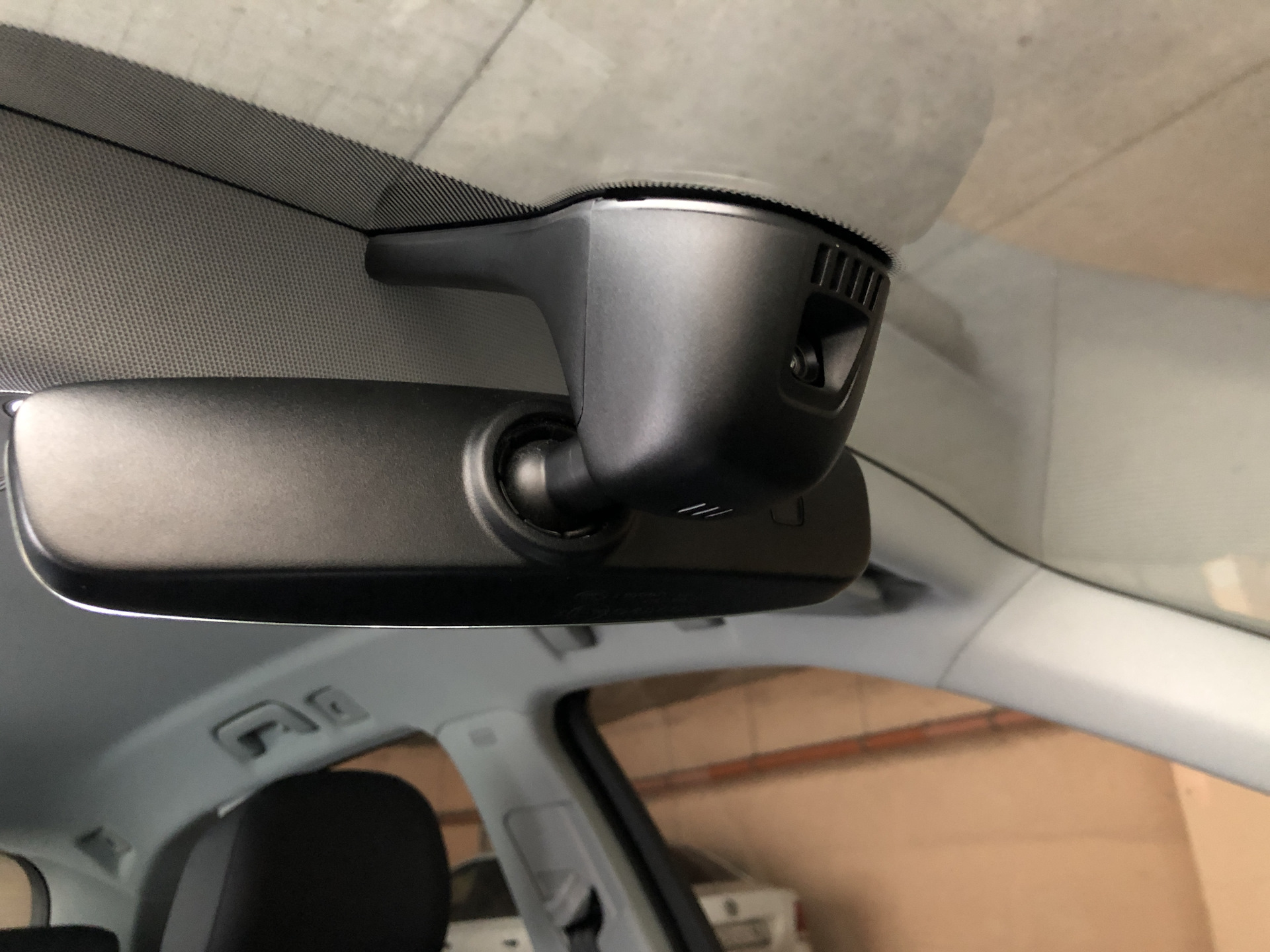

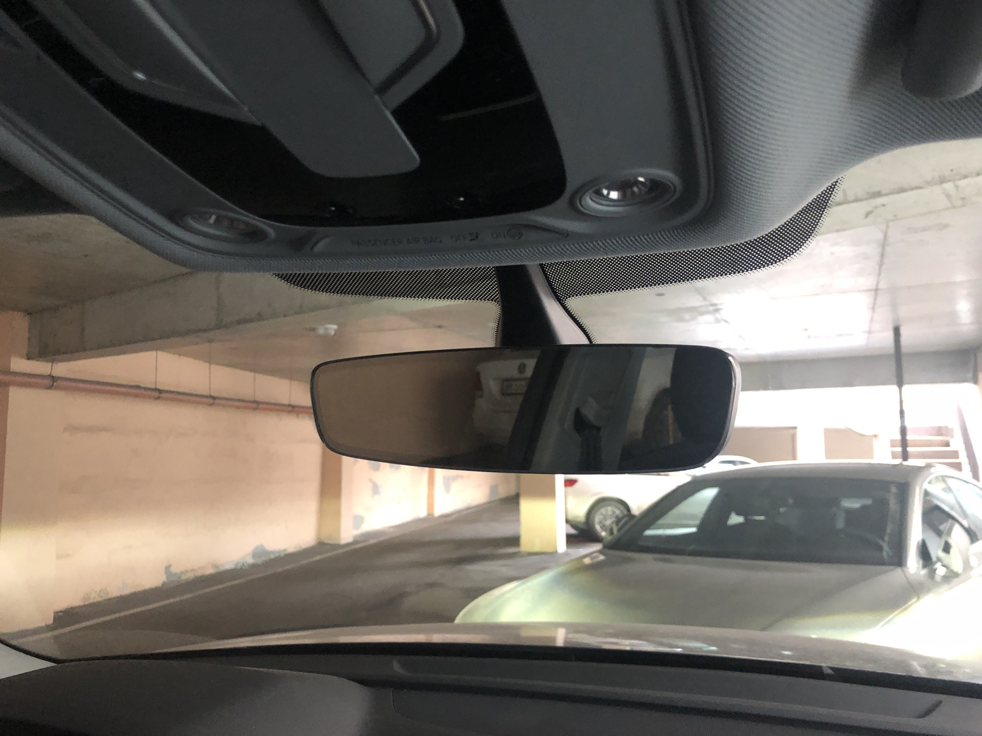

Внешний вид установленного зеркала с Ассистентом перестроения (FLA)

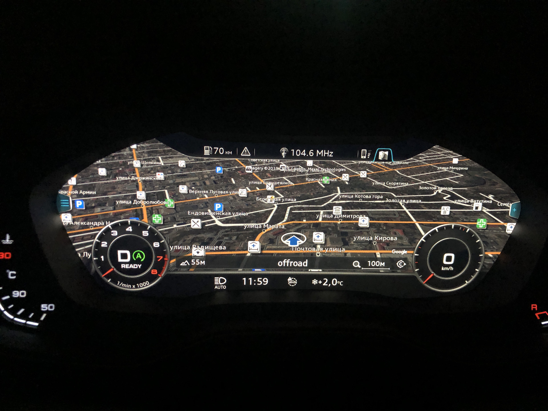

После установки и кодирования, при переключении рукоятки управления светом "от себя", на нашей приборной панели загорается соответсвующий значек AUTO.

А обязательно менять все зеркало? Нельзя только камеру и кожух под нее заказать отдельно? У меня зеркало безрамочное и с затемнением. Номерами не поможете если так можно.
Если вы о камере в лобовом стекле, то конечно правильнее заказать их, ну это при условии что стекло под камеру, если стекло обычное, то проще поменять зеркало, на зеркало с асистентом, номер зеркала есть чуть выше в коментариях.
А можно номер такого зеркала?
8W0857511A 9B9
а от ку7 пойдет? 4M0857511C тоже с камерой, вроде как взаимозаменяемое
Пойдет, если с камерой
С камерой да

А откуда can тащил к зеркалу?
Из гейта
Зачем чёрное зеркало, если потолок бежевый?) с прицелом на будущее?)
Так не бывает других зеркал :)
😳 ничеси))) я думал все как в старой доброй а6с7: бежевый потолок — бежевое зеркало с накладками, s-line — черное🤔
Привет. А при наличии камеры ассистентов что надо сделать, только закодировать?
Привет, да
Отлично. У меня в комплектухе написано (8G0 — без ассистента системы освещения).
А нету мануала, где кодировать, я бы закинул электрику.
www.audiworld.com/forums/…DuztxHOIxsIy3L8qRmkfxGf4A
Ну вот например
Сделай пожалуйста скрин нужного, там 100+ страниц.
Первый пост
09 — Central Electrics
Heading Control Config>heading_control | Byte 35>Bit 0
Оно?
У меня тоже стекло с подогревом, рассказывайте че надо делать? хочу себе такое)))
Подогрева лобаша нет, это что камера ?)
Это датчик света/дождя

А в чем счастье от обладания стеклом с подогревом, в данном вопросе? Разница с твоим вариантом только в экономии на корпусе зеркала?
Стекло с подогревом идет под камеру ассистентов, просто добавляем камеру и получаем 2 ассистента света и полосы…
А у тебя нет номерочка этой камеры?)
80A907217C

У меня стекло с подогревом, получается нужно только камеру купить и все ?
Да
