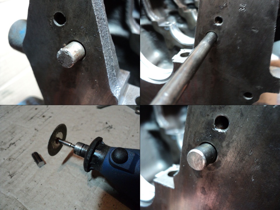

После мойки понял что необходимо менять заглушки блока…причиной этому был колхоз бывшего владельца и езда на воде от чего они изнутри сгнили и были тонкие как папиросная бумага…для упрощения данной процедуры использовал ключ 22х24 и молоток…посадочные места зачистил гравером…в общем все на фото…
Далее были закуплены новые заглушки фирмы GP Group (а точнее MECHANEX)…
…и запрессовка в блок…на всякий случай посадил их на герметик Victor Reinz Reinzosil – его и дальше буду использовать при сборке двигателя…

можешь прислать номер детали заглушки?
заводской 036 103 113А, диаметр 36.6мм…по Gp Group 1110150200 — впрочем на фото видно.
мы заглушки на работе на герметик Локтайт сажаем, но он оч дорогой) там без герметика они потекут.
я на REINZOSIL +300 посадил…99% уверен что будет держать
будет, Витя надежный и проверенный чувак)
