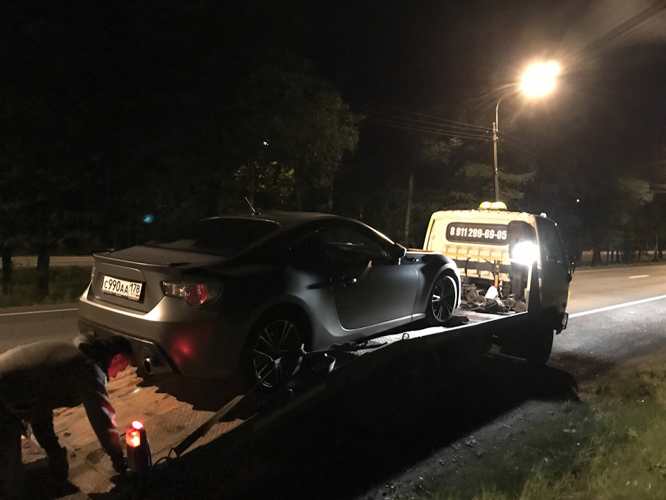

Не прошло и 400 километров после покупки машины, мы в очередной раз катались с ребятами из гт клуба. Неожиданно, на скорости около 120 км/ч, что-то застучало в моторе, я остановился на обочине (тогда у меня была ещё небольшая надежда что это не мотор), но больше мотор не заводился — на приборке была гирлянда ошибок.

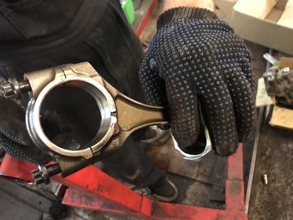

Отвезли на эвике машину в сервис, диагноз — провернуло вкладыши, частая проблема на этих моторах.
О причинах можно только гадать, но основные — это редкая замена масла, долгий простой автомобиля у прошлого владельца, резкий разгон на непрогретом моторе и невезение. Думаю, всё это вместе и было причиной. "Помогла бы замена масла сразу после покупки?", — этот вопрос не давал мне спать на протяжении месяца, пока я искал деньги на ремонт.
В итоге в сервисе "Ракета" за месяц и 200 тр мне собрали мотор, поменяли масло в коробке, заменили маслосъемные кольца. Теперь мотор шепчет как новенький! А я лишь радуюсь тому, что всё это произошло рядом с Питером, в компании ребят из гт клуба, а не среди полей в одном из моих планирующихся путешествий. Stay tuned!

Проверял у официалов, сервис не смог найти где бы опозит нормально проверили. С большой долей вероятности надо было просто поменять масло и он бы ещё походил.
