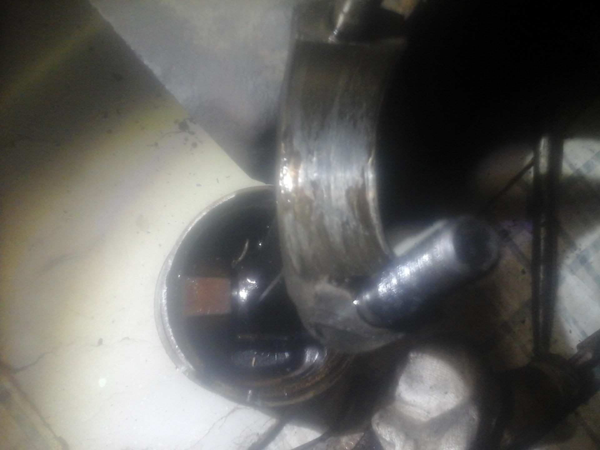

Вобщем чтобы определиться, стоит ли ремонтировать pg, нужно посчитать затраты которые неизбежны. В моем случае поршня в мусорку точно
Родные поршня исключаются, так как мне ценник назвали выше 20000 рупий, поэтому в планах сарещивание с другими… соответственно шатуны тоже под замену. Первый шатун оказался на момент снятия с остатками одного вкладыша, его неплохо погрызло…
Но печаль в том, что колено тоже грызануло…
Вобщем план действий примерно тако: поршня с шатунами в мусорку, токарь смотрит блок и прогнозирует, какой размер он выточит, оптимально под поршень 82мм рп, пр, зюжо и тд… (голова кругом уже от этих букв) Далее нужно продефектовать колено, узнать какой допустимый минимальный размер расточки, потом подобрать шатуны и вкладыши под мой расточеный коленвал. Если колено тоде с мусорку, то хотелось бы узнать какой коленвал станет на pg блок… Минимальный бюджет на данный момент 20000 рупий.
Возможно буду экономить на болтах, гайках, так как замена на новые по моим подсчетам выйдет примерно чуть ли не в пятак, насколько я понял из каталогов.
В гбц пока не залазил, так как кроме плоскостей и следов на гнездах клапанов не знаю что смотреть…
Вобщем покачто очень много неизвестных в этой задаче и они зависят друг от друга. Ставить другой двигатель, хоть разборки и дают типа гарантию 2 недели-месяц -очькую, а ставить другой марки двигло -очькую вдвойне! "Как бюджетно отремонтировать пг" перечитал несколько раз, но разброс по страницам не дает мне полной картины одновременно, так как истина содержится там как раз в дискусси. Буду наверное выписывать себе на листик свой рецепт счастья "поршня такие-то, шатуны такие-то от такого-то двигателя, цилиндры расточить под таеой-то размер, взять такие-то вкладыши и т.д." Буду благодарен конструктивной критике и дельным советам, к которым я всегда прислушиваюсь…

Причина произошедшего не установлена? Что с масляным насосом?

Пока не установлена… маслонасос крутанул — даванул он масло, не разбирал пока. Внутри что голова, что картер засратый аж ножем счищать надо, кольца скорее всего давно лопнутые были, так как с сапун выхлоп четко по ходу цилиндров бздел дохрена мусора может было и засрало канал на 1 шатуне… вобщем следствие установит…
Колено тоже можно если что с любого 1.8

Поршни надо с RP лунка глубже степень сжатия 1:9

Да большинство ПГводов уже давно это прошли, я из последних был, упертый)
Сначала капиталу делал, с гильзовкой, хотя говорили что зря, тыш 30 накатал, ступенька и давки небыло, поршни полетели, поменял, потом вот на 144 шатуне и РП поршне сделал, другой блок пришлось искать. Все хотел малой кровью отделаться, т.к. боялся свап, в электрике не шарю, ещё и компрессор этот, интеркуллер менял и ещё кучу всего.
Сейчас думаю лучше бы сразу нашол движок 2е откапиталил и ездил бы, раза в три дешевле вышло бы)) а этот гудит как пылесос и жрёт как слон))
