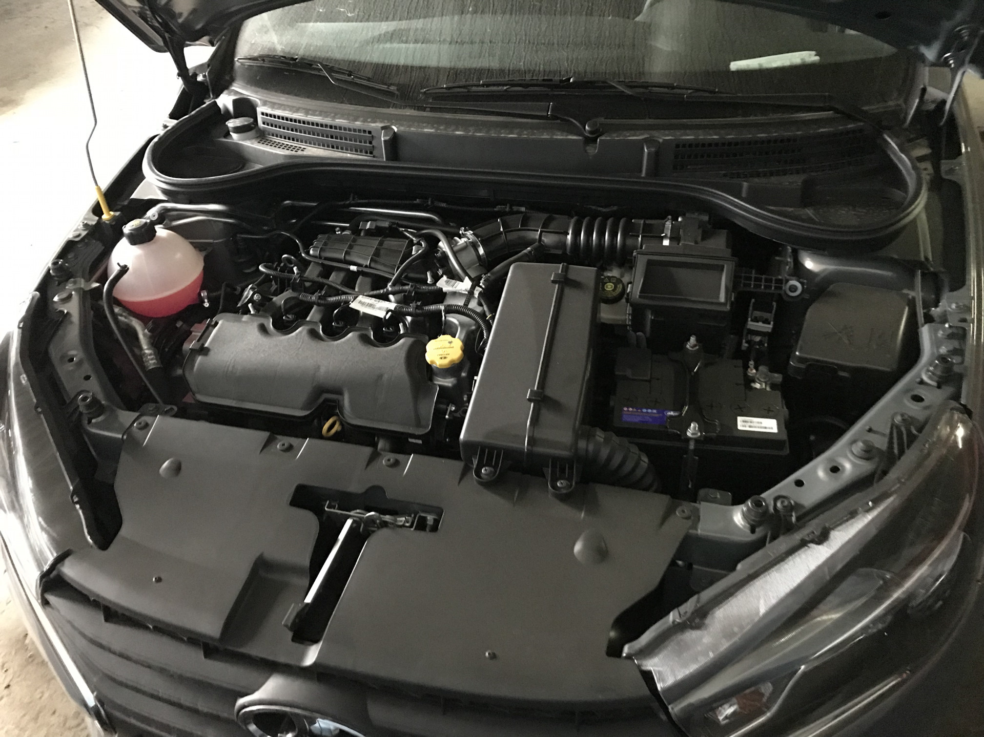

Всем привет.
Собственно вопрос в заголовке, жду ваших обоснованных комментариев.
Делать хочу там же, где прошивал робот, предлагают 2 варианта — под нормы токсичности Евро-2 и Евро-3. "В прошивках под нормы токсичности Евро-2 полностью отключены ДК2 и контроль нейтрализатора, что позволяет полное их удаление из системы."
Думается, что Евро-2 слишком радикальный вариант, на машине не гоняют. Нужен более уверенный обгон на трассе и чуть меньший расход топлива.
